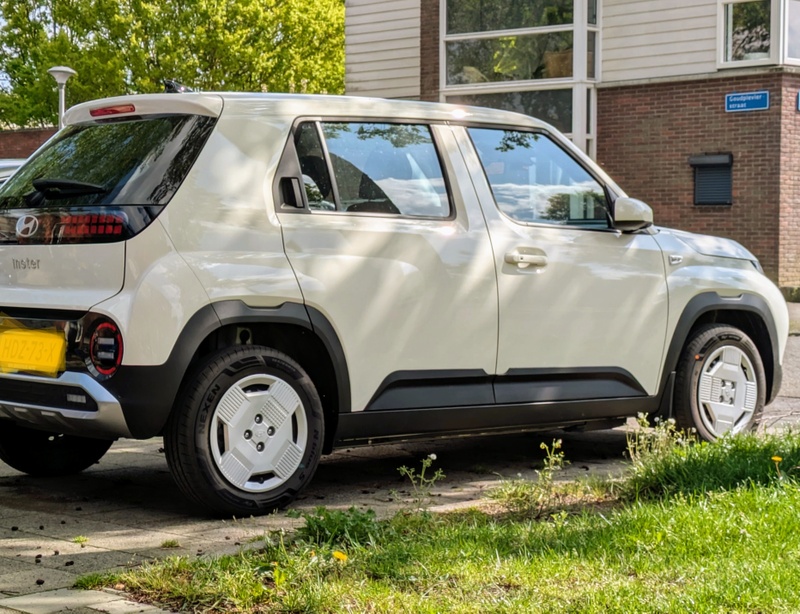

Gisteren 28/4 is onze INSTER Pulse in de kleur Dusk Blue geleverd. Besteld op 11 november 2024 en uiteindelijk een levertijd ca ca 5,5 maanden. Op het lijstje van de intro post met de INSTER bestellingen behoren wij zo'n beetje tot degenen met de langste levertijd (maar het kan nog langer, sorry voor de mensen die nog op een aflevering met een matte kleur wachten). De geleverde Nexen banden zijn nagenoeg in balans en genereren geen bovenmatige trillingen van het stuur bij hogere snelheden. Het sturen met de INSTER is iets nerveuzer tov mijn Kia Niro, we werden door het beveiligingssysteem een paar keer uitgenodigd een koffie-pauze te nemen, maar dat zal een kwestie van wennen zijn. We zijn er in elk geval blij mee, fraaie en comfortabel rijdende auto!
De auto van boot naar aflevering was 1 week, dat is dan weer supersnel.
Afbeeldingslocatie: https://tweakers.net/i/YjoqQjCa7jK6trvAAkhOELKeXk0=/x800/filters:strip_icc():strip_exif()/f/image/XXaLTZvEdQLBbhZWhMw1ERer.jpg?f=fotoalbum_large
Afbeeldingslocatie: https://tweakers.net/i/JGX8t6_O6BI_jZGglBpzvHv-gx4=/800x/filters:strip_icc():strip_exif()/f/image/0UrHfuuyXmJ7D1GsSOo6pXJn.jpg?f=fotoalbum_large
Afbeeldingslocatie: https://tweakers.net/i/kxrv-9uPgtVEriP8sXdvD0tYNew=/x800/filters:strip_icc():strip_exif()/f/image/RvZ0sULwa1ihESsGJwKZoNCs.jpg?f=fotoalbum_large
  • rsnhakan
  • Laatst online: 21:38
sv7088 schreef op dinsdag 29 april 2025 @ 16:36:
Mooie kleur, heel veel plezier ermee!
Jammer van dat slaglood aan de buitenkant.

Gisteren even snel een boodschap gedaan, en toen zag mijn Inster er opeens zo uit :-( .
Afbeeldingslocatie: https://tweakers.net/i/VwltkvXdlW2j74ve-I92cvMIVnc=/800x/filters:strip_icc():strip_exif()/f/image/czOO2odiOVG8BDXnY5Ne0o12.jpg?f=fotoalbum_large
Afbeeldingslocatie: https://tweakers.net/i/0wNEE80LFOqRj_MUCK6jbO8Vq44=/800x/filters:strip_icc():strip_exif()/f/image/QgpYENiXEmmeWHPkByjISrTH.jpg?f=fotoalbum_large

My worst nightmare. :X
Iemand langs je gereden (haaks parkeren?) en geen briefje achtergelaten?
Linksom of rechtsom, heel erg balen.

Er is inderdaad iemand met haaks parkeren tegenaan gereden en die heeft geen briefje achtergelaten.
De schade aan de deur heb voor het grootste deel weg kunnen poetsen, maar er blijft een klein deukje en wat kleine krasjes over.
De wieldop is niet meer te redden (gelukkig had ik geen lichtmetalen velgen), ik twijfel nog of ik dezelfde koop, of een ander setje wieldoppen voor rondom, want zo mooi vondt ik ze niet.

Dat is echt balen @HandyLumberjack
Het is meestal ook behoorlijk prijzig als je het wilt laten herstellen. Kan je nog iets met het Waarborgfonds?

Je hebt er helemaal niets aan maar :'( :'( :'( dit is erg! En geen woorden voor het feit dat er geen briefje achter gelaten wordt. Misschien is een beroep op het Waarborgfonds mogelijk?

Onee!! 😭
Geen camerabeelden om het hard te maken?
Of via een buurtapp/buurt Facebook ofzo getuigen?
Frustrerend dat mensen dan niet eens een briefje achterlaten 😔

Er zijn geen getuigen bekend, en er hangen ook geen camera's.
Zoals @Megat aangeeft hanteert het waarborgfonds een eigen risico (wat waarschijnlijk bijna net zo hoog is als de schade) en moet je e.e.a. kunnen aantonen (wat lastig wordt).
De schade aan de deur die na het poetsen overblijft is redelijk beperkt, en daar "kan ik mee leven".
Die wieldop is echt niet mooi meer, dus daar ga ik een oplossing voor zoeken.
