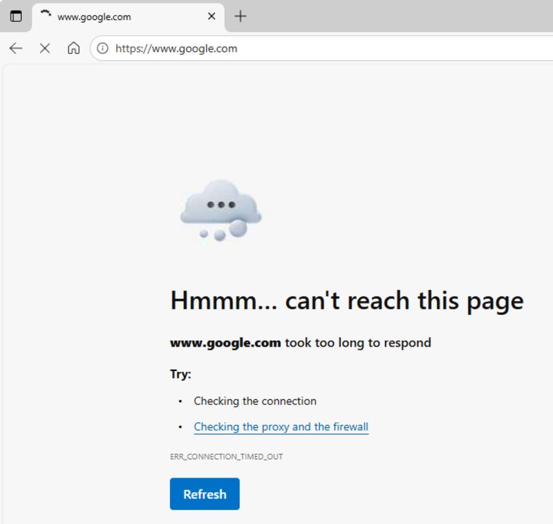

Gezien het feit dat Google DNS 8.8.8.8 niet werkt lijkt het weer een DNS probleem.
Afbeeldingslocatie: https://tweakers.net/i/YqlEpu0Isdsmek_nwOph9152ciM=/800x/filters:strip_icc():strip_exif()/f/image/lOML0si3oPAwDJ0bCTpxqh8D.jpg?f=fotoalbum_large
Bij mij lijkt alles verder wel te werken.
Uh nee dus:
Afbeeldingslocatie: https://tweakers.net/i/QwtKFwbhfX61xnlpVfP35Vr0HUQ=/800x/filters:strip_icc():strip_exif()/f/image/Qer5mtpAQUpuvL5xqcwOOqJH.jpg?f=fotoalbum_large
[ Voor 16% gewijzigd door ernstoud op 05-12-2025 21:29 ]

Ok. Google.com werkt weer maar 8.8.8.8 niet.
RIPE Atlas probe: 1005104

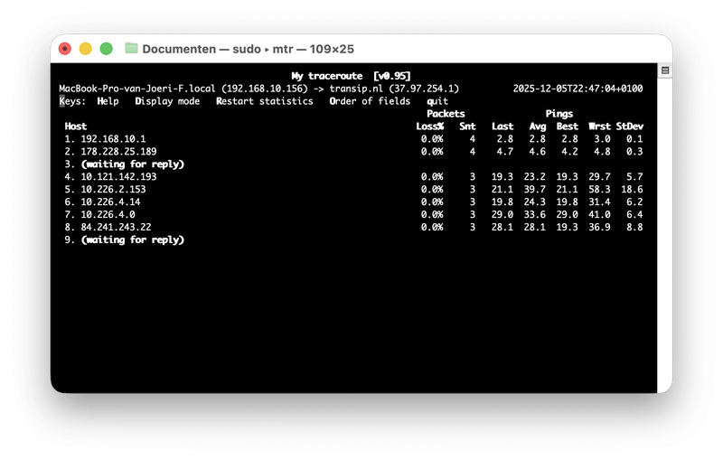

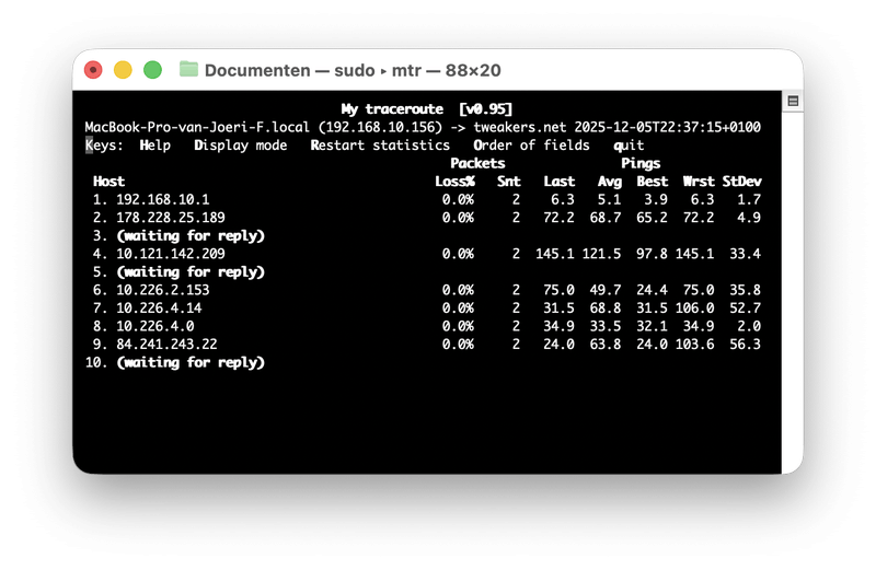

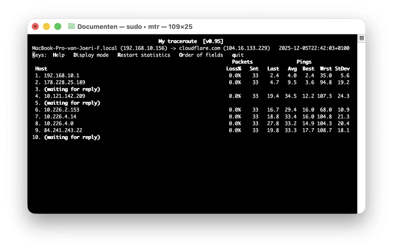

Tweakers laad bij mij niet met Odido K&K.
Volgende websites werken niet:
* Cloudflare
* TransIP
* Tweakers
Afbeeldingslocatie: https://tweakers.net/i/6ttUk66wONPdNCSJdrA26-wDiiI=/800x/filters:strip_exif()/f/image/Qly41da9lXXtFsmFNY6IFhE4.png?f=fotoalbum_large
Afbeeldingslocatie: https://tweakers.net/i/T8ITbSG4mrH9q1osA_vj-1jyxAU=/800x/filters:strip_exif()/f/image/aQhJFPbL5D1vHa52ldjx2FJe.png?f=fotoalbum_large
Afbeeldingslocatie: https://tweakers.net/i/Wsf9PhwReZtLZfnvnKJBe6QQvhs=/800x/filters:strip_exif()/f/image/MKyOvWNQEuAvbCQu7NzOU8tR.png?f=fotoalbum_large
[ Voor 55% gewijzigd door joebafra op 05-12-2025 22:48 ]

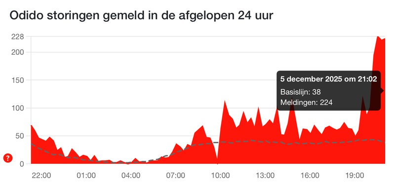

En uiteraard weer geen enkele melding op odido.nl
Geweldig.
Afbeeldingslocatie: https://tweakers.net/i/wu-aoGuBU1JbGpq5_pJMxv2UR-I=/800x/filters:strip_icc():strip_exif()/f/image/p3psJFoBLNXmhJSpy6Nbazzw.jpg?f=fotoalbum_large
[ Voor 79% gewijzigd door ernstoud op 05-12-2025 23:45 ]

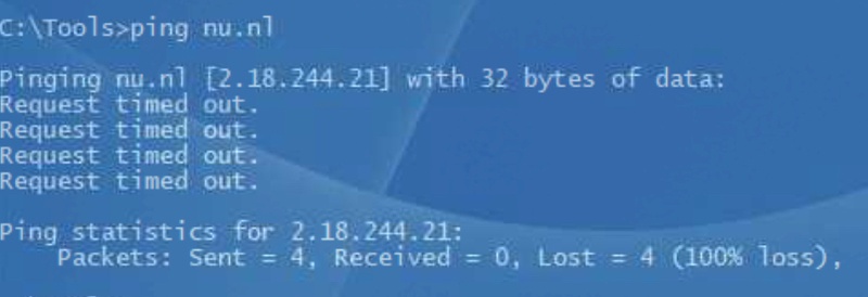

Bij mij resolved nu.nl anders. maar dat is immers logisch, ook zonder VPN maar wel op K&K
C:\Users\frans>ping -t 2.18.244.21
Pinging 2.18.244.21 with 32 bytes of data:
Reply from 2.18.244.21: bytes=32 time=82ms TTL=248
Reply from 2.18.244.21: bytes=32 time=103ms TTL=248
Reply from 2.18.244.21: bytes=32 time=114ms TTL=248
Reply from 2.18.244.21: bytes=32 time=134ms TTL=248
Reply from 2.18.244.21: bytes=32 time=50ms TTL=248
Reply from 2.18.244.21: bytes=32 time=58ms TTL=248
Reply from 2.18.244.21: bytes=32 time=66ms TTL=248
werkt hier wel prima - echt vaag wat er mis gaat.

franssie schreef op zaterdag 6 december 2025 @ 00:06:
Hier doen nu.nl en 8.8.8.8 het ook weer.
Toch maar eens ProtonVPN installeren.
