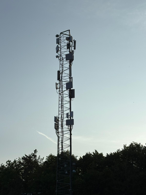

Verschilt bij mij per site
Afbeeldingslocatie: https://tweakers.net/i/AaclB3HwZ-a0rXl3N15LgSjfHcc=/800x/filters:strip_exif()/f/image/ryAHIMIziCk1Yl2ZWLTSDZYn.png?f=fotoalbum_large

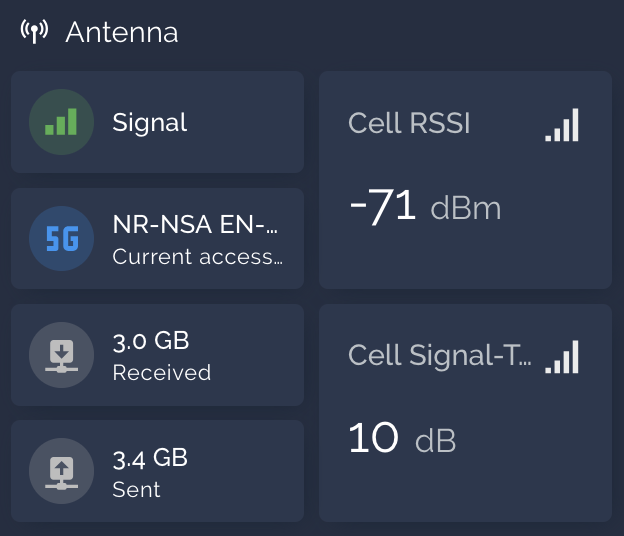

ernstoud in "Ervaringen en discussie m.b.t de Zyxel NR7302 FWA router"
Iemand dit al eens getest met het K&K modem, ik heb even geen NR5307 actief op dit moment. Het gaat om het toevoegen aan HomeAssistant via een plugin?
Afbeeldingslocatie: https://raw.githubusercontent.com/zulufoxtrot/ha-zyxel/refs/heads/main/resources/screenshot.png
[ Voor 14% gewijzigd door stormfly op 19-06-2025 06:53 ]

stormfly schreef op donderdag 19 juni 2025 @ 06:41:
Hij werkt hier met de NR5307 met de originele firmware: V1.00(ACJG.0)NR53_b7D0528

Incognitum schreef op zaterdag 21 juni 2025 @ 02:22:
Gewoon even ter info:
Hier vind momenteel Pinkpop plaats en ik sta gericht op de antenne van dit terrein. En ik merk er niks aan. Alles snel en stabiel. Gamen en streamen gaat prima. Dus dat heeft Odido wel goed voor elkaar.
Tof om te horen, die mast draait sinds kort op 10Gbps glas. Als je nog in de buurt van het terrein bent, iets noordelijker langs de weg staat een grote tijdelijke mast. Het zal daar natuurlijk super druk zijn nu, maar een foto is altijd welkom 😁

Nu ik de Zyxel in Home Assistant heb, kan ik ook de historie van de baseband zien.
Daarin kan ik zien dat hij hier in Utrecht ook naar b7 baseband lijkt te gaan wanneer hij passief is. Dus geen actieve datastroom, aangezien die als backup ingesteld is. Zodra er data gebruik is, komen b3 en b1 er wel bij. Voorheen zat hij meestal op b3 of b1 baseband.
Overigens nog steeds de originele firmware, ook na een reset gisteren. Passthrough weer aangezet en werkt nog steeds.
Haal nog steeds een vergelijkbare snelheid tussen de 550-700Mbps down en tussen de 30-60Mbps up. Dus zal puur vanuit het netwerk worden gedaan om de andere banden te ontlasten. Weet niet zeker of mn mobiel hetzelfde gedrag vertoond op het Odido netwerk.

jk-5 schreef op zaterdag 21 juni 2025 @ 10:01:
Ik ga vanavond even voor je kijken. Ik neem aan de mast met het vraagteken en de ‘H’? Want bij beiden kom ik niet. Is afgesloten festivalterrein. Maar ik ga het proberen. En anders ga ik wat foto’s proberen te regelen.
Edit;
Gelukt. Geen idee of je er iets aan hebt ☺️
Afbeeldingslocatie: https://tweakers.net/i/8FEgIpHBbgvVEJ15nMqa8Oqr1iY=/x800/filters:strip_icc():strip_exif()/f/image/bb2LItEZ50YvbCvPWK8gIJOY.jpg?f=fotoalbum_large
Afbeeldingslocatie: https://tweakers.net/i/Wngzi5zHc11SjdIk0FyyrAAbtzQ=/x800/filters:strip_icc():strip_exif()/f/image/hhIMIOUpT5pjNc8lDBCyaAYj.jpg?f=fotoalbum_large
Afbeeldingslocatie: https://tweakers.net/i/MJNJFSR-t0kqTuy_xs1atvAG7sA=/x800/filters:strip_icc():strip_exif()/f/image/Q2MgllGADNWW2qJocSOxIBdm.jpg?f=fotoalbum_large
Afbeeldingslocatie: https://tweakers.net/i/G4RF1foc8d-roZrtoFX05neePH8=/x800/filters:strip_icc():strip_exif()/f/image/ybKpIAPa3dkt5phOtxpmAich.jpg?f=fotoalbum_large
Afbeeldingslocatie: https://tweakers.net/i/VX2p8J-X3Dy4GutKasilxDcW7xU=/x800/filters:strip_icc():strip_exif()/f/image/tUQv3kNhrBcUBvYEvuC9g2QS.jpg?f=fotoalbum_large
Afbeeldingslocatie: https://tweakers.net/i/H92nwaDrw8uVQeNBGyPONBWHVgU=/x800/filters:strip_icc():strip_exif()/f/image/vYj3yZ4Bmarwb3LBK5Gtq7Zp.jpg?f=fotoalbum_large
Afbeeldingslocatie: https://tweakers.net/i/gnIbIdJq0YYpKQt2JW0DJt6dw2c=/x800/filters:strip_icc():strip_exif()/f/image/o0kK8O6ZN0ObWzscE8ZZTFmh.jpg?f=fotoalbum_large
Afbeeldingslocatie: https://tweakers.net/i/IXcsE8DcDn54HkkIFbdF2CSHgBw=/x800/filters:strip_icc():strip_exif()/f/image/vkD7o8f1UKLfdmmfxQSYXhZc.jpg?f=fotoalbum_large
Afbeeldingslocatie: https://tweakers.net/i/KCGgeIfOvBozd2XP8AQXBpnF_jE=/x800/filters:strip_icc():strip_exif()/f/image/htaab7DTiJxfnesPYk5mBtUW.jpg?f=fotoalbum_large
[ Voor 74% gewijzigd door Incognitum op 21-06-2025 20:54 ]

Incognitum schreef op zaterdag 21 juni 2025 @ 15:59:
Edit;
Hoewel deze tijdelijke mast voor het K&K topic niet geheel on-topic is is het wel super interessant wat ze hier hebben hangen. Een normale mast heeft 3 sectoren, Odido heeft hier drie antennes hangen van 6 sectoren per stuk. 18 sectoren (van 15gr breed) dus voor super hoge capaciteit. Twee voor het festivalterrein en eentje hoog in de mast voor de campings op de sportvelden. Naast elke multi-beam antenne hangt ook een AIR voor 3500MHz. KPN heeft ook een dikke setup. Vodafone heeft op zijn festival masten nog geen 3500MHz 8)7
Bij de meest noordelijke campings aan de Mensheggerweg staat nog zo'n mast, hoewel die vast minder dik is uitgevoerd.
Kaart met alle 2G/3G/4G/5G zendmasten in Nederland: https://antennekaart.nl | https://www.antenneforum.nl

Voor mensen die zich zorgen maken, ik heb net even een Speedtest gedraaid met een NR5307 op firmware B17 in bridge mode, verbonden met een UniFi Cloud Gateway Fiber.
Afbeeldingslocatie: https://tweakers.net/i/S9UDh6rxuMn76sNH2AFCYzaPwL4=/fit-in/4000x4000/filters:no_upscale():strip_exif()/f/image/XQEM8Nd00ro6DRJI1jjsEjJ2.png?f=user_large
Dit is in Eindhoven, gericht door een open raam richting de mast op de Run langs de A2/N2.
De download snelheid fluctueert wel wat, maar dit is vrij gemiddeld.
Mijn IP boeit me niet zo trouwens, heb over een uur toch weer een andere. :P
