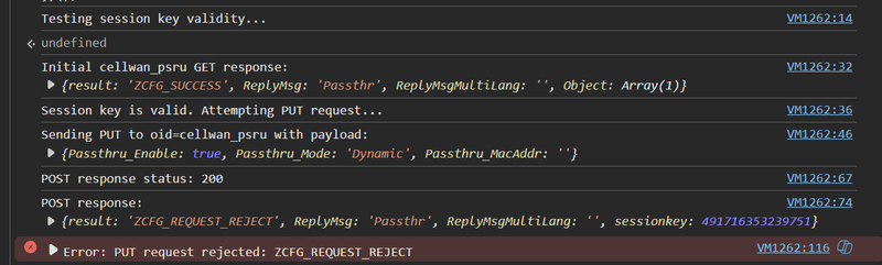

Dani_! schreef op vrijdag 20 december 2024 @ 22:19:
Dit lijkt inderdaad het geval te zijn :)
Ik heb een paar dagen geleden Klik&Klaar binnengekregen, en moest tot mijn grote teleurstelling uitvinden dat de Zyxel NR5307 niet in bridge modus kon worden gezet, ook al ondersteunt het modem dat wel degelijk. Net als velen van jullie gebruik ik mijn eigen router (ik draai OPNSense op een SFF Dell), en wil ik gewoon een directe WAN verbinding. Is dat nou te veel gevraagd?
Ik dus meteen dezelfde dag gaan neuzen in de code en API-calls. Door in local storage het "loginLevel" van "medium" naar "high" te veranderen krijg je al veel meer te zien. Zo verschijnt onder "Breedband" een tabblad voor het wijzigen van de APN-instellingen. Een tabblad voor "IP Passthrough Modus" (oftewel, bridge modus), wat bij andere gebruikers van de NR5307 wel aanwezig leek te zijn, ontbrak echter nog steeds.
Gelukkig kon ik in app.js alle API-calls terug te vinden. Blijkt dat bij het wijzigen van de APN-instellingen, ook informatie over "IP Passthrough Modus" wortdt meegestuurd. Door in de PUT request voor de eerste APN entry "Passthru_Mode" van "false" naar "true" te veranderen (en de huidige session key uit local storage toe te voegen), kon ik deze instelling succesvol veranderen. Mijn Zyxel draait inmiddels al meerdere dagen zonder problemen in bridge modus!
Ik heb vandaag pas de tijd gehad om een stukje Javascript te schrijven zodat geïnteresseerden makkelijk hetzelfde kunnen bewerkstelligen:

            let logMsg = "Successfully enabled IP Passthrough Mode";
            if (!ipPassthroughMode) logMsg = "Successfully disabled IP Passthrough Mode";
            console.log(logMsg);
            return response.json();
        if (504 === response.status) throw new Error("Your session probably expired. Refresh and login again.");
        if (401 === response.status) throw new Error("It doesn't seem like you're logged in. Log in first, then try again.");
    // Update session key in local storage so you don't have to log out and in again
    .then((json) => {
        localStorage.setItem("zySessionKey", json.sessionkey);
        console.log("Successfully updated session key in local storage");
    // Log potential error
    .catch((error) => console.log(error));
Bovenstaande code kan in de console worden geplakt terwijl je op de webinterface bent ingelogd, en na uitvoering staat "IP Passthrough Modus" als het goed is aan. Wellicht dat je het modem vervolgens opnieuw op moet starten. Uiteindelijk moet je op het dashboard onder "Mobiele informatie" kunnen lezen dat het modem zich in "IP Passthrough Modus" bevindt. Wil je weer terug? Verander "ipPassthroughMode" in de code dan naar "false", en voer het opnieuw uit.
Let op, neem de code wel eerst even door: voer nooit zomaar onbekende code uit!
Is het verder nodig om een disclaimer te geven dat ik niet verantwoordelijk ben voor eventuele schade, en dat uitvoering van bovenstaande code op eigen risico is? Voor de zekerheid dan maar, bij dezen.
P.S. Ik ben geen Javascript-expert, dus mocht je opmerkingen hebben: feedback is welkom!
Nu dit script niet meer werkt en de firmware verder lijkt dichtgetimmerd, is het iemand gelukt om IP passthrough werkend te krijgen op de nieuwste B11-firmware, bijvoorbeeld door een oude back-up te importeren?
Dat is door @jamesbond007uk en mijzelf getest, werkt helaas niet ... Staat ook ergens in het verleden rond 3 mei 2025 2 mei in de avond ...

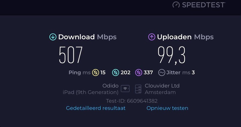

Van een vriend een K&K modem mogen lenen. In het najaar loopt mijn glas abo namelijk af.
Ik zit ongeveer 300 meter van een mast (28/78) af die op glasvezel is aangesloten. Ik heb geen vrij zicht, ik zit namelijk op de eerste etage van een nieuwbouw appartement, met een galerij boven de kamer met het modem.
Met zowel de speedtest van Odido als Cloudflare tik ik de 1gb aan. Upload is slechts 80 Mbps.Latency 14 a 22 ms.
Erg verrast de eerste test. Komende dagen even checken of het stabiel is voor thuiswerken. Daarnaast vraag ik me af hoe lang de prijs houdbaar is rond de 20 a 25 euro. Maar tot die tijd is het een goede deal.

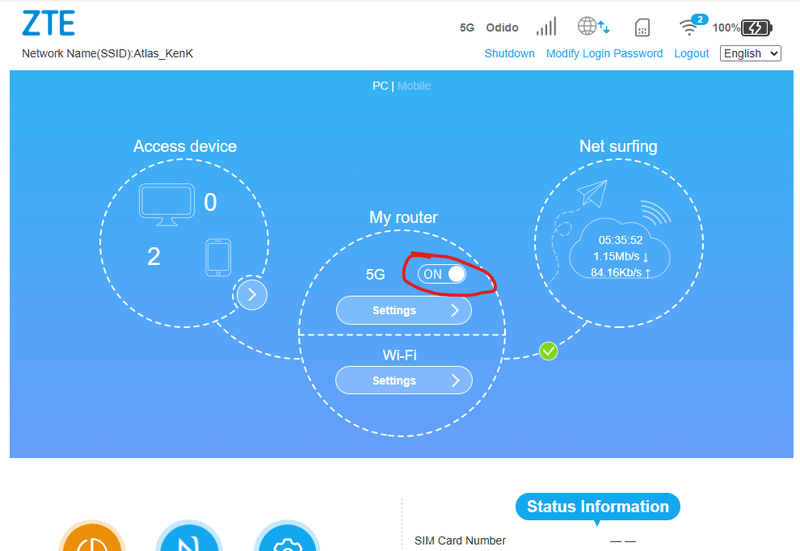

Dat gezegd hebbende, op de uitvoering: ZTE MU5120 5G MiFi kun je gewoon de WAN verbinding verbreken en daarna weer opnieuw opzetten via de interface:

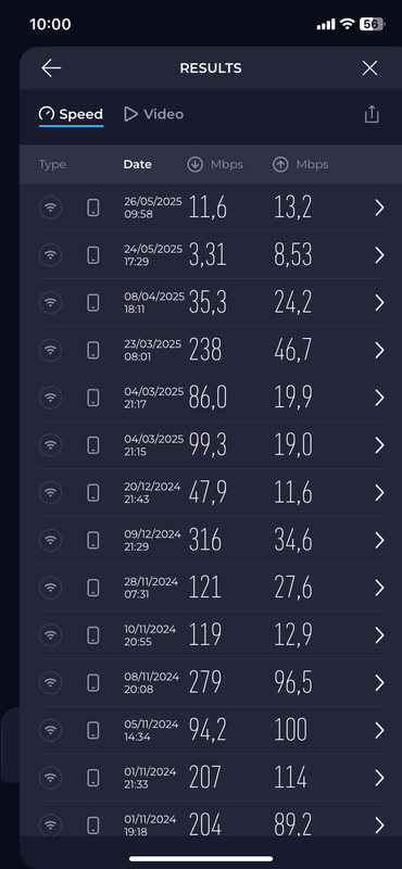

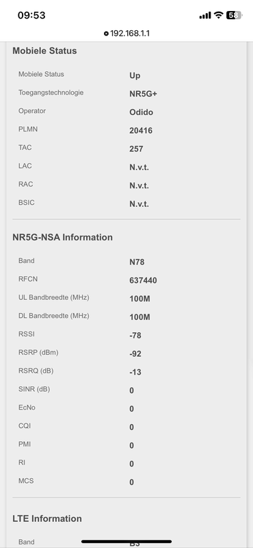

Hi allen,
Ik volg dit topic nu al een aantal maanden met veel plezier en heb veel informatie zien voorbij komen.
Ondanks een gunstige ligging (bijna volledig 5G bereik) en uitzetten de wifi op de router (Deco’s aangesloten voor draadloze toegang) is mijn snelheid helemaal ingestort naar rond de 10/10Mbps. Ook herstarten/resetten van de modem brengt geen verbetering.
Mijn vraag:
- Welke settings kan ik tweaken om de snelheid omhoog te krijgen? Ik zie heel veel voorbij komen maar nog geen duidelijke foolproof stappenplan om de basics goed te krijgen.
Hieronder wat info van mijn situatie en testresultaten. Alvast dank!

Brandweer2025 schreef op maandag 26 mei 2025 @ 10:05:
Hi allen,
Mijn vraag:
Je mag wel eens gaan spelen met waar jij je modem neer zet......je ontvangst qua 5G is zeer slecht.
Probeer je SINR richting 22dB te brengen en je RSRP is ook slecht, die moet minimaal 90 dBm zijn.

Plaatsing van het modem (willekeurig welke) is bij 5G inderdaad best kritisch. Zo had ik de mijn het afgelopen halfjaar in een kast en dat werkte prima, tot afgelopen zondag. Plots had ie een oude 4G ergens gevonden om drie maal de afstand tot de 5G mast met zeer wisselende snelheden tot gevolg.
Dus toch nog een andere plek moeten zoeken want hij bleef die mast opzoeken.
Staat nu 4 meter verder richting de 5G mast en volle bak gelijk. Geen idee wat er veranderd is bij mij thuis maar soit, we kunnen weer. Nu heb ik niet overal UTP dus was blij dat ie het op de nieuwe plek doet.

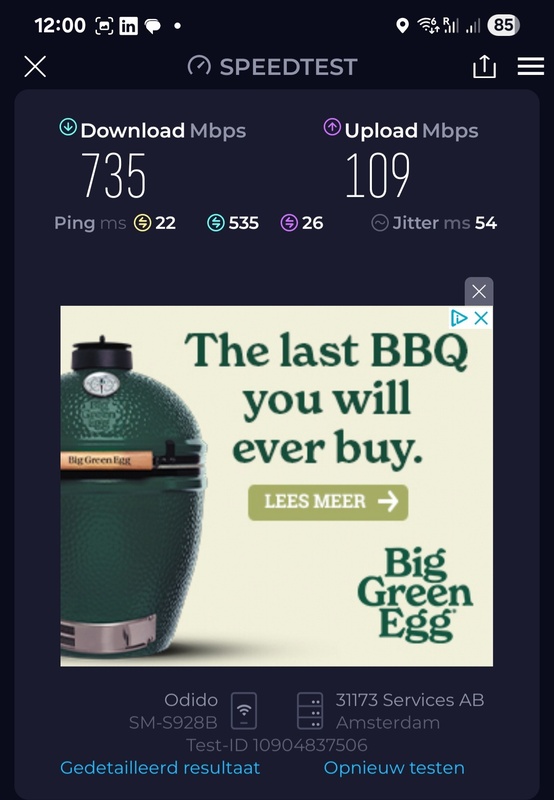

Ja, wel goed/realistisch meten inderdaad. In de praktijk merk ik eigenlijk niets van het feit dat ik door Nederland rijd behalve af en toe de melding in WhatsApp video calls dat het netwerk instabiel is en een andere locatie moet zoeken.
2 minuten geleden in een willekeurig parkeervak bij Renewi Nieuwegein. Modem op het dashboard en niets uitgericht 🤣
Afbeeldingslocatie: https://tweakers.net/i/mjrMTFx_gFviPKcViqZLC4JgqG8=/x800/filters:strip_icc():strip_exif()/f/image/kPJsY0nhge7EJPDJB976wnFd.jpg?f=fotoalbum_large
[ Voor 22% gewijzigd door Miglow op 27-05-2025 12:28 ]
Hi allen,
Mijn vraag:
Ben bang dat je een nieuwe plek voor je modem moet gaan zoeken. Het zal niet aan je settings liggen maar aan het 'tweaken' van de zendmast door Odido. Heb je al gebeld met Odido? Wellicht zien zij nog wat. Vraag wel ff naar de technische helpdesk want, de eerste lijn.... Je weet vast wat ik bedoel 😊

Nou, net klik en klaar modem/router binnen gekregen. Meegeleverde sim kaart erin en binnen de 5m up and running. Woon in Stadshoudersplantsoen (Duinoord) Den Haag...
Waarom nog glasvezel nodig bij zulke snelheden?
Hier snelheden via ipad 9 en samsung s24 ultra...
Afbeeldingslocatie: https://tweakers.net/i/oQooAIo6QH4ewWCCGIbJFx1GLGY=/800x/filters:strip_icc():strip_exif()/f/image/1jM0xE4rr78dGAnCFBNXm7bn.jpg?f=fotoalbum_large
Afbeeldingslocatie: https://tweakers.net/i/6dK-r06En-SSF316ILGJs2q4PNQ=/x800/filters:strip_icc():strip_exif()/f/image/f1SXesjIjQVQptCVzvmORkas.jpg?f=fotoalbum_large
