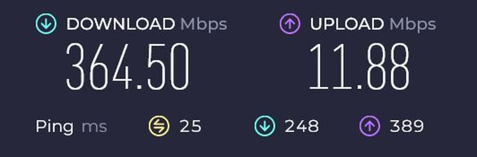

  • -Muncky-
  • Laatst online: 11:53
Spul binnen en gelijk even aangesloten (vervanging van Ziggo modem). Bestaande TPlink Deco set erop aangesloten en werkt zonder dat er iets geactiveerd moest worden.
Huidige snelheid (best ruk dus):
Afbeeldingslocatie: https://tweakers.net/i/w8PLJy9Y-CukHAI_RgX_MRWnEco=/full-fit-in/4000x4000/filters:no_upscale():fill(white):strip_exif()/f/image/luAGvehWMlNzUvmZIPn0utfB.png?f=user_large
Situatie:
-Laptop
-vanaf zolder
-Odido modem staat in de meterkast op de beganegrond
-Mast op 1KM afstand
Aangezien ik geen andere plek heb voor het modem dan de meterkast (switch erachter), gaat het waarschijnlijk weer retour.
  • Mike P
  • Laatst online: 17-11 10:03
Utrecht-Zuid, Razendsnel/300Mbit of meer. 100-150 meter van een 10Gbps-mast. Dit is een gemiddeld resultaat. Zeer tevreden. :)
Plaatsing modem wel cruciaal. Hij staat nu op een plank schuin boven de tv, redelijk dicht bij een raam. Als ik hem een paar meter verder áchter mijn tv zet (waar mijn oude modem stond) blijft er 110/30 over.

  • Room42
-Muncky- schreef op donderdag 17 oktober 2024 @ 14:41:
Situatie:
-Laptop
-vanaf zolder
-Odido-modem staat in de meterkast op de begane grond
-Mast op 1km afstand
Je hebt er een switch achter. Betekent dat dat je elders ook bedraad netwerk hebt liggen? Want dan zou je wellicht op een ander punt het modem in het netwerk kunnen prikken.
Als je een switch hebt, kan je het modem dus ook ergens anders zetten waar je al UTP hebt toch? Ding heeft twee poorten dus wat daar dan al aan hing kan ook direct in je modem.

Afbeeldingslocatie: https://tweakers.net/i/nkFa1L1m9Bg38EudqeY7haZA674=/800x/filters:strip_icc():strip_exif()/f/image/OzL4bbinxgylWybvaZMUDzTz.jpg?f=fotoalbum_largeGraag deel ik mijn ervaring met Klik en Klaar. Eergisteren besteld en de volgende dag al in huis.
Na de installatie stond ik echt versteld van de prestaties. Ik heb momenteel een glasvezelverbinding van 100 Mbps up en down, maar met Klik en Klaar gaat het downloaden merkbaar sneller 😅. Het systeem draait inmiddels een volle dag, en thuiswerken gaat prima, zelfs terwijl de kleine man vol energie de verbinding belast op zijn studiedag. Ik kijk het een maand aan, en als het zo goed blijft presteren, zeg ik mijn glasvezelverbinding volgende maand op.

Sinds twee dagen Klik en Klaar in huis en ben zeer tevreden met de snelheden. Heb nu ook Ziggo 1gb maar voor deze prijs met deze snelheden tussen 750 Mbps en 850 Mpbs mag je niet klagen. Om een ideale plek voor de modem te vinden is wel wat speur werk voor nodig. :-)
Afbeeldingslocatie: https://tweakers.net/i/p4aLMfJcqCKEC1j8KHINYg8256w=/800x/filters:strip_exif()/f/image/OCt7h7uZx2oGBQL0jNglZx8z.png?f=fotoalbum_large
