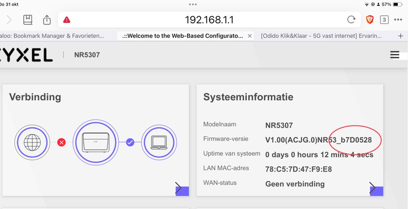

Bij ons is de Zyxel met K&K sinds gisteren om een onverklare reden uit de lucht. Tijdens het streamen gisteravond viel de verbinding weg en kwam niet terug, ook niet na een reboot. Toen de Huawei B2386 buitenrouter met 4GvT opgestart en die deed het prima.
Vanochtend de Zyxel weer aan maar nada noppes. De web interface geeft alleen Mobiele Status: down aan en de firmware is nog steeds NR53_b7D0528. Sim Status gecheckt en die is prima dus daar lijkt het ook niet aan te liggen. Het logboek kan ik ook niet zo veel mee. Echt raar dit...
Edit: in Mijn Odido ook niks te vinden. Abo loopt gewoon.
Edit2: ik vind na wat zoeken deze melding.
Afbeeldingslocatie: https://tweakers.net/i/WregD5SKlJUi06qBjH1Nid_PS4k=/800x/filters:strip_exif()/f/image/kmmAf7yM1zd46Rf4ENdArlN9.png?f=fotoalbum_large
Die werkzaamheden zijn dus vanaf vanochtend 8:00 maar waarom dan gisteravond al problemen en waarom doet 4GvT het wel?

Hier hetzelfde na opnieuw opstarten,(010 Molenlaankwartier) rode led.Afbeeldingslocatie: https://tweakers.net/i/dip6aP6Uyrc6NHDstNx6u_WEAKY=/800x/filters:strip_icc():strip_exif()/f/image/vTmcvZefmtKzFQRgpVKOMpsw.jpg?f=fotoalbum_large

zebsite schreef op donderdag 31 oktober 2024 @ 13:13:
Hier hetzelfde na opnieuw opstarten,(010 Molenlaankwartier) rode led.[Afbeelding]
Doet de sim het nog wel in een ander apparaat?
Ik draai overigens nog op dezelfde firmware versie als jij met N28 support.
Als ik het goed begrijp heb je de "stock" firmware die normaal gesproken al vervangen had moeten zijn door een update, bijvoorbeeld "V1.00(ACJG.0)NR53_b9D0806".

  • zebsite
  • Registratie: Februari 2016
  • Laatst online: 15-11 15:45
netblade schreef op donderdag 31 oktober 2024 @ 13:24:
Imijn iPhone is nog 4g…maar ik heb nu weer verbinding!
Ik heb de router op de tweede dag van introductie bij een Odido winkel opgehaald..de eerste week stond hij uit, na twaalven via mijn Homey, daarom heb ik nog de eerste firmware. Zit tussen drie masten met de juiste frequentie, heb de oude firmware niet nodig, maar wel in de zomer voor op de camping misschien?

W1ck1e schreef op donderdag 31 oktober 2024 @ 13:48:
Dat is inderdaad mogelijk, maar ik denk het niet bij mijn exemplaar. Het is in ieder geval niet het modem waarvan de binnenkant hier op tweakers gedocumenteerd is ;)
deze is volgens @thys ook uitgeleverd met de B9 firmware.
Het zou mij verbazen als we nu al zoveel retourmodems zien die opnieuw uitgeleverd worden. Het product is nog geen maand oud dus de retour zal ook nog zeer beperkt zijn. Het verloopt ook allemaal niet dusdanig gestroomlijnd dat een ingenomen modem binnen een paar dagen alweer uitgeleverd wordt, is mijn inschatting.

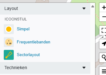

  • Harry720A
  • Registratie: December 2023
wkloppen schreef op donderdag 31 oktober 2024 @ 14:55:
Hoe staat je huis ten opzichte van de sectoren en welke banden zend die mast uit?
https://antennekaart.nl/k...975&zoom=18&max-height=31
De sectoren op antennekaart komen volgens mij soms niet overeen met de werkelijkheid.
Heb eens gekeken bij 'mijn' mast met zgn. 3 sectoren en zie 1 'soort hark- of elektrische heggenschaar-antenne' en 1 plat vierkant kastje voor een straalverbinding(?)
Daar had ik een heel andere verwachting van.
[ Voor 4% gewijzigd door Harry720A op 31-10-2024 15:30 ]

Na enkele dagen is de modem al defect. Hij ziet de simkaart niet meer. Het lampje met aardbol is rood, signaalsterkte knippert blauw. Resetten helpt niet. Iemand ervaring mee?
  • jeroenjarino
  • Registratie: Oktober 2023
  • Laatst online: 07:07
Harry720A schreef op donderdag 31 oktober 2024 @ 15:02:
Heb eens gekeken bij 'mijn' mast met zgn. 3 sectoren en zie 1 'soort hark- of elektrische heggenschaar-antenne' en vierkant kastje voor een straalverbinding(?)
Inderdaad! Ik zie op https://www.cellmapper.net/ een heel andere layout als ik op mijn toren klik dan wat je zou verwachten naar aanleiding van de sectorlayout op antennekaart. Komt die mogelijk meer overeen met jouw situatie?
Je kan ook 2x klikken op een toren om verschillende banden te zien. Oh dat blijkt alleen 4G te zijn :X
[ Voor 8% gewijzigd door jeroenjarino op 31-10-2024 15:33 ]
  • svenvg93
  • Registratie: Augustus 2023
  • Laatst online: 06:56
Vic001 schreef op donderdag 31 oktober 2024 @ 15:14:
Ik had vanmorgen hetzelfde probleem, in de WebGui kon ik nog wel alle simkaart informatie zien, dat werkte wel nog.
Na een paar reboots en bakkie koffies verder had die eindelijk weer verbinding. Heb ik het idee dat ze iets hebben aangepast op masten vannacht hier in de buurt.
  • Vic001
  • Laatst online: 06-08-2025
Oke, bedankt. Zal ook proberen nog enkele keren te resetten. Er is dus nog hoop!!!

Het werkt weer wel. Wat ik dus ook vandaag had. Deze combinatie *blauw knippert en rood brandt) geeft aan dat de simkaart niet wordt herkend. Oftewel de simkaart kan geen verbinding maken met de mast. Gewoon een paar resetten met de kaart erin. Dan uit en weer aanzetten. En rustig wachten. Na een kwartier zal de verbinding weer werken. Alle lampjes zullen dan constant branden.

SebasFM schreef op donderdag 31 oktober 2024 @ 16:43:
De antennes hebben gewoon een stralingshoek van 120°. Door een smallere 'beam' weer te geven kan je op de kaart beter zien in welke richting de antenne gepositioneerd is.
Is dat een optie op antennekaart.nl?
  • W1ck1e
  • Laatst online: 09:27
W1ck1e
kielkiel schreef op donderdag 31 oktober 2024 @ 17:21:
Afbeeldingslocatie: https://tweakers.net/i/SK7Tf9X4muinDtOIbjVhgURvgIc=/fit-in/4000x4000/filters:no_upscale():strip_exif()/f/image/CSB1gheHdt96ihAx0oGVsTwQ.png?f=user_large
  • kielkiel
  • Laatst online: 08-05 07:22
Die onderste optie Sector heb ik gebruikt. Heb zelf de lijntjes verlengd

FW: NR53_b7D0528

Hier ook na een reboot rood licht , zal wel een landelijke storing zijn ofzo
  • boyette
  • Laatst online: 14-08 09:15
geraroz schreef op donderdag 31 oktober 2024 @ 18:29:
Er is geen landelijke storing en ook geen regionale
Misschien iets op kleine schaal met bepaalde simkaarten k&k
  • netblade
  • Laatst online: 07:26
netblade
Sunrise
boyette schreef op donderdag 31 oktober 2024 @ 18:35:
Mn modem dan maar even niet verplaatsen cq uitzetten :)
There's no limit to the human brain, the only barrier is the way we think
  • ernstoud
  • Laatst online: 23:45
ernstoud
Hier ook K&K helemaal weg.
4GvT doet het wel, dus de infra voor Fixed Wireless Access is down.
Update: half uur later weer online.
[ Voor 16% gewijzigd door ernstoud op 31-10-2024 20:08 ]
RIPE Atlas probe: 1005104
  • boyette
ernstoud schreef op donderdag 31 oktober 2024 @ 19:28:
De infra voor fixed wireless access is down??
Dit gaat om enkele gevallen...
Dus niks geen infra is down
[ Voor 11% gewijzigd door boyette op 31-10-2024 19:34 ]
