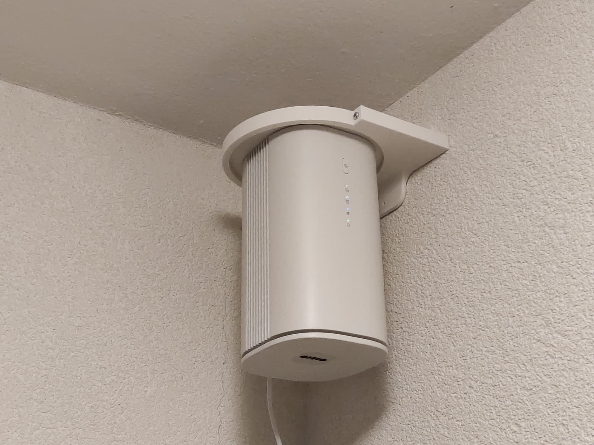

sebastius schreef op zaterdag 19 oktober 2024 @ 12:24:
Ik heb voor het K&K kastje een muurbeugel ontworpen en geprint. Je kunt hiermee zelf de richting kiezen.
https://github.com/sebastius/klikenklaaraandemuur
Mocht je ook een print hiervan maken en in gebruik nemen, stuur even een foto, dat is leuk!
Ik quote even mezelf want ik kan het bericht niet meer wijzigen. Mocht je een 3d print willen maken van mijn muurbeugel dan vind je hierboven de STL!
franssie schreef op maandag 28 oktober 2024 @ 22:51:
@sebastius Misschien een geste die gebruik willen maken van je ontwerpskills, kan je 3D en STL aan je bericht sebastius in "[Odido Klik&Klaar - 5G vast internet] Ervaringen & Discussie" toevoegen? Ik vond het alleen op "print"
Nu de muur beugel aangezet, morgen eindelijk weer eens een usecase voor mijn tweede printer om de twee kleine delen simultaan te printen.
Dank voor het ontwerpen en delen! (foto volgt natuurlijk als het hangt)
[ Voor 30% gewijzigd door sebastius op 29-10-2024 09:00 ]
