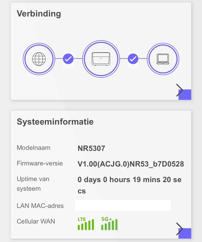

Ik heb alleen verbinding met 4G(+) via de Zyxel modem van Odido. Enigste keer dat ie verbindt met 5G is wanneer ik de modem opnieuw opstart en dan valt ie na 30 seconden weer terug naar 4G(+).
De modem heb ik bij het raam op de vensterbank gezet in de juiste richting zoals de klik&klaar app aangaf en ook beneden in de hoek onder het raam. Beide plekken hebben een goed signaal zowel met 4G als 5G. Waarom de modem dan alleen 4G pakt snap ik niet.
Afbeeldingslocatie: https://tweakers.net/i/F2rEljo9SXE9BH6SAAruiuSfuP0=/x800/filters:strip_icc():strip_exif()/f/image/PzgM2GqnA75ySmWDIj3dPSkF.jpg?f=fotoalbum_large
De modem is 70 meter van de 5G 10gbps mast vandaan. Ik heb ook gecheckt of ik daadwerkelijk met die mast verbonden ben en dat is zo. Het signaal komt ook mijn kant op. Mijn locatie is bij het kruisje.
Afbeeldingslocatie: https://tweakers.net/i/XMXCuG3hZNzmYZtp9_Wvvv96rBo=/fit-in/4920x3264/filters:max_bytes(3145728):no_upscale():strip_icc():strip_exif()/f/image/h5PQlNRNV4BdPHwmVbqB2LB5.jpg?f=user_large
Via mobiel 5G heb ik ook gewoon alle streepjes en heb ik een snelheid van 320 mbps. Die is weliswaar gecapt op 300 mbps door Odido als je geen unlimited abbo hebt.
Moet ik nog wat aanpassen in de instellingen of zou er wat anders aan de hand kunnen zijn? Een kennis van mij woont zo’n 225 meter van zijn mast vandaan en hij krijgt bij het raam 900 mbps binnen.
Hoe het in de modem staat:
Afbeeldingslocatie: https://tweakers.net/i/eu2ozTJZ8hjyih9f-pr68Mu4SkM=/800x/filters:strip_icc():strip_exif()/f/image/MG6mJ2BNYwSDzP26CVCmBon2.jpg?f=fotoalbum_large
Afbeeldingslocatie: https://tweakers.net/i/p3_QT4-q25pR3pis7w4_fnx9L9s=/800x/filters:strip_icc():strip_exif()/f/image/Gk60ebOIpqPE1NUq9HU7rmth.jpg?f=fotoalbum_large
Afbeeldingslocatie: https://tweakers.net/i/Wokv2x1_b9YiZVEIDOPb0Yti5vY=/x800/filters:strip_icc():strip_exif()/f/image/XZZRl7esIaHRwoSfCMfIBshc.jpg?f=fotoalbum_large
Afbeeldingslocatie: https://tweakers.net/i/XR1sDiXy-DHFT4241UZn_EW-a5Y=/800x/filters:strip_icc():strip_exif()/f/image/fjjGC8LSVt7Wl4H8n35SYtSD.jpg?f=fotoalbum_large
Als ik de klik&klaar app open zie ik wel 5G staan, op de modem zelf brand het lampje dan nog steeds groen en als ik verder klik in de app gaat het 9/10 keer weer naar 4G.

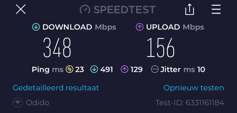

Op 4G krijg ik de volgende snelheid:
Afbeeldingslocatie: https://tweakers.net/i/mql6Fj8rzqMI_EdSnj8vbeFKgk8=/800x/filters:strip_icc():strip_exif()/f/image/jLezoBed415iQ2esnqCEAIIe.jpg?f=fotoalbum_large
Update:
Ik had dus non stop een groen lampje maar in de modem en klik&klaar app bleef ie aangeven dat ik op 5G zat. Ik schakelde in de modem de 2.4G wifi uit, geen idee of het überhaupt helpt of niet, en opeens werd het lampje blauw en bleef het ook blauw voor zo’n 3 uurtjes toen ie weer groen werd en ik in de modem weer 2.4G aanzette, 2.4G en 5G wifi niet gescheiden trouwens, daarna werd ie weer constant blauw. Het heeft dus niet te maken met die 2.4 en 5G wifi.
Op een IPTV kastje kreeg ik via Speedtest tussen de 650-700 mbps DL en 150-160 UP. Dit was met blauw lampje en 2.4G uit. Als dat wat uitmaakt. Maar met een groen lampje ook precies dezelfde snelheden.
Op een laptop via wifi kreeg ik ook rond de 650 DL en 125 UP. Blauw lampje en beide netwerken niet gescheiden.
iPhone XS gaf ongeacht in welke staat de modem was steeds 350 / 140.
iPhone 11 geeft 420 / 140.
Overigens krijg ik nu opeens niet hoger dan 60 mbps via wifi op m’n telefoon. Geen idee waarom.
Zou het kunnen dat dat groen/blauw lampje helemaal niks te maken heeft met of je op 4G of 5G zit?

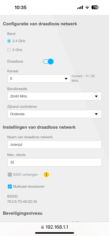

Wifi gescheiden is wel een drama met 2.4G, komt nooit boven de 60 mbps uit. Iemand een oplossing daarvoor?
[ Voor 14% gewijzigd door DI97 op 28-10-2024 04:40 ]

  • Network Setting > Home Networking > LAN Setup > Auto reserve IP for the same host uitgeschakeld (deze had ik eerder zelf aangezet).
  • Network Setting > Home Networking > Static DHCP alle entries verwijderd
  • modem herstart
Daarna deed de wifi weer normaal.

DI97 schreef op zondag 27 oktober 2024 @ 23:09:
Update:
Je waardes zijn goed vanuit het modem gezien band 78 met een goed signaal. Ik denk eerder dat het aan je oudere iPhones ligt als je op andere clients wel 650 haalt.
Die 650Mbps zal de max zijn van de backhaul, de glasvezel ring naar de zendmasten waar er zo'n 5-10 van deze masten in een ring zitten. Dat is hier ook, ben zelfs onder de mast gaan staan om te te testen maar 660Mbps is echt de max.
Als gescheiden WiFi een drama is, waarom heb je het dan gescheiden?

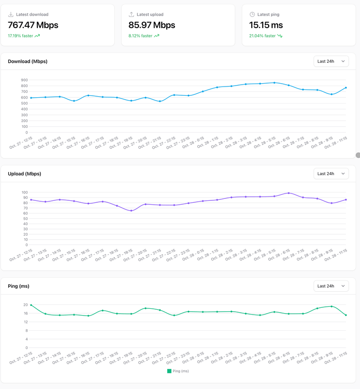

Goedemorgen, hier ook bijna een week klik en klaar in gebruik, met wisselende resultaten. Als het werkt, goede verbinding.
Huis is goed geïsoleerd, redelijk nieuwbouw, netwerk schommelt wat tussen 3 strepen 4G en 5G+ als ik m op de meest gunstige plaats zet. 4g haal ik 130/30 en 5G tot wel 500+ /30.
Het is voor mij de enige keus naast ziggo, omdat kpn hier alleen via telefoonlijn gaat. dus ben blij met deze optie nu mijn ziggo abonnement afloopt.
Had de eerste paar dagen alleen regelmatig last van uitval, de verbinding werd ook niet automatisch hersteld dus moest eerst alles uitschakelen voor er weer verbinding was.
Lampjes op modem bleven wel groen, was alleen verbonden zonder internet.
Hierdoor wat boze blikken in huis, en nu nog even alle apparatuur terug gezet op ziggo netwerk.
Nu zie ik regelmatig die firmware eindigend op ..0806 terugkomen als boosdoener. Laatste dag of 2 heb ik zonder problemen verbinding, en zie nu dat de firmware v1.00(acjg.0)nr53_b7d0528 is geworden. De oude versie dus. Hebben meer mensen dit, zou odido die laatste update hebben teruggedraaid na de klachten?
Ik hoop dat het zo blijft als de laatste 2 dagen, dan ga ik direct Ziggo opzeggen. Twijfel nu nog een beetje, qua betrouwbaarheid moet t ook wel goed zitten met een paar kinderen thuis. Dus kijk het nog even een weekje aan.
Goed verhaal, lekker kort, mn beste score:
Update:

Doordat het nog altijd 5G NSA is (Non Standalone) heb je ook altijd connectie via 4G(+).
Wanneer er geen actief datagebruik is, kan het modem vanzelf terugschakelen naar 4G+. Heb het zelf ook gezien hier, als ik het Zyxel modem als fail-over instel via mijn UDM-SE gaat hij zonder gebruik ook ‘terug’ naar 4G+, maar tijdens een speedtest is hij direct verbonden met 5G en haal je ook de 5G snelheden.
Op 5G (n78) zit de latency hier tussen de 15-20ms. Op 4G+ zit de latency tussen de 30-40ms. Daaraan merkte ik het vooral dat hij in fail-over mode altijd terug ging naar 4G+.
Wanneer ik het internet Load Balance naar 10% via 5G is het al genoeg om het modem constant op 5G verbonden te houden hier.

Eindelijk de simkaart geactiveerd. Groen gebied, Utrecht binnenstad (tot 300 Mbps). Valt niet tegen.
Zie dat ik nog wel op de oude firmware zit.

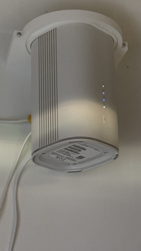

Hij hangt aan de beugel, goed afgesteld en nog hogere snelheid 😊 alleen upload blijft achter…. Vanavond nog eens testen.
Afbeeldingslocatie: https://tweakers.net/i/Mr0qHsRG4yM_27Y7Cz5nUQOYzpc=/x800/filters:strip_icc():strip_exif()/f/image/46PmqYFa3BZPKkR7m6D6ofXL.jpg?f=fotoalbum_large
Afbeeldingslocatie: https://tweakers.net/i/x-9w6kP9XebamIOSgxzBaRj3cE8=/x800/filters:strip_icc():strip_exif()/f/image/DTjYWYJ592rYFKDjeTKDMTR5.jpg?f=fotoalbum_large
Afbeeldingslocatie: https://tweakers.net/i/nvz7Picafz_88cVtxJhXz7KOCD4=/x800/filters:strip_icc():strip_exif()/f/image/tuWSSuyTNeXvId0hiT5U9PQe.jpg?f=fotoalbum_large
[ Voor 20% gewijzigd door Renetje6 op 28-10-2024 16:43 ]

Ik zal die beugel een deze dagen ook maar eens printen, Odido lijkt bij mij een blijvertje te zijn dus dan hang ie ook netjes in de meterkast.
  • Renetje6
  • Registratie: Oktober 2024
  • Laatst online: 29-10-2025
franssie schreef op maandag 28 oktober 2024 @ 16:43:
Werkt perfect. Je kan hem in de beugel ook draaien en dus richten voor de beste verbinding.

Ik heb twee vragen:
1. Als ik mijn 2.4ghz wifi instel op kanaal 6, dan pakt hij toch kanaal 11 zie screenshot.
Hoe kan dat?
2. Als ik bij Odido 1 wifi plus bestel, blijft de 5g modem dan ook de wifi aan?
Afbeeldingslocatie: https://tweakers.net/i/6RlrSvnMAcJVbajkasjl0vmIV24=/x800/filters:strip_exif()/f/image/mK1hDoazqCCEio16uEsl4kXw.png?f=fotoalbum_large

Renetje6 schreef op maandag 28 oktober 2024 @ 19:05:
Ik heb twee vragen:
Hoe kan dat?
Bandbreedte op 20 zetten. 20/40 wil je sowieso niet.

Want? Heb je daar een goede (technische) reden voor, aangezien het hier ook op 20/40 staat, heb zelf namelijk nul problemen.

@sebastius Misschien een geste die gebruik willen maken van je ontwerpskills, kan je 3D en STL aan je bericht sebastius in "[Odido Klik&Klaar - 5G vast internet] Ervaringen & Discussie" toevoegen? Ik vond het alleen op "print"
Nu de muur beugel aangezet, morgen eindelijk weer eens een usecase voor mijn tweede printer om de twee kleine delen simultaan te printen.
Dank voor het ontwerpen en delen! (foto volgt natuurlijk als het hangt)

Ik heb sinds vanavond ook mijn Odido modem binnen.
Eerste dat opviel is dat het modem vanaf de eerste keer starten al op de NR53_b9D0806 firmware zit. Dus zo te zien worden de modems nu al direct met de nieuwe firmware verstuurd.
Verschillende plekken in huis geprobeerd voor het beste signaal; zit allemaal tussen de 650 en 850 Mbit (Mast is 1Gbit). Vind het wel prima, heb hem nu op een gemakkelijke plek staan in de vensterbank - strikt genomen aan de verkeerde kant van het huis. Wat ik me wel afvraag; hoe gaat dat plastic van het modem om met straks een paar jaar in de zon staan? Die UV straling is meestal niet al te best voor plastic..
Op WiFi, speedtest op de iPhone (13) zit zo rond de 700/110Mbit. Meetwaardes zijn best OK:
