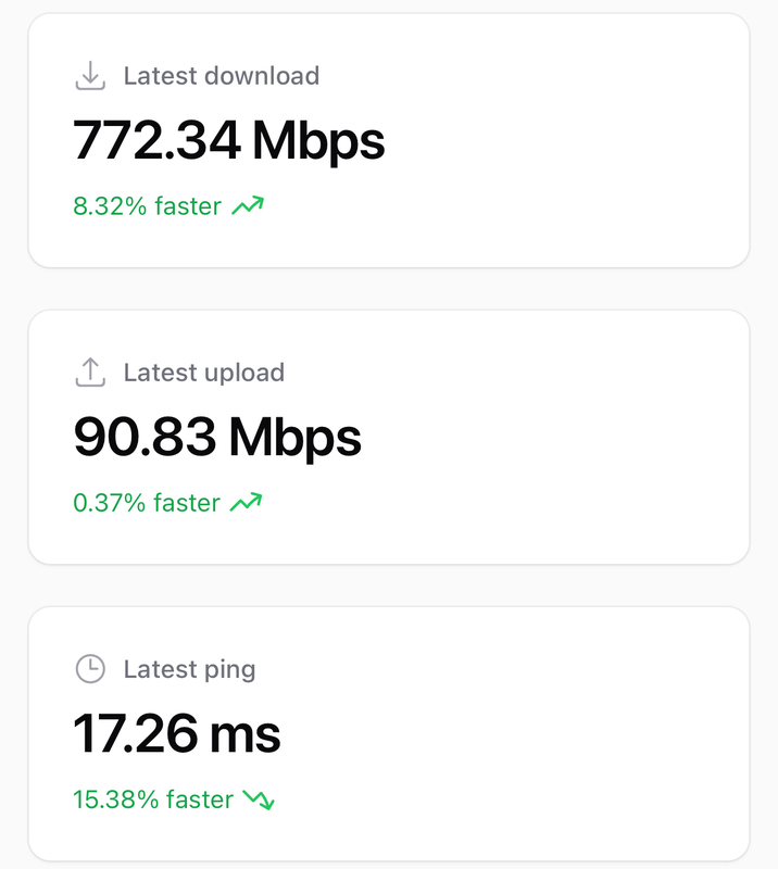

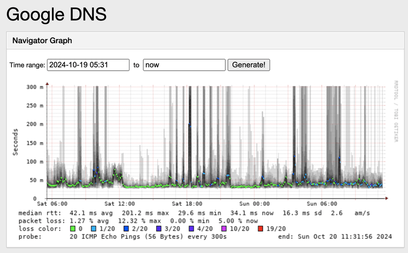

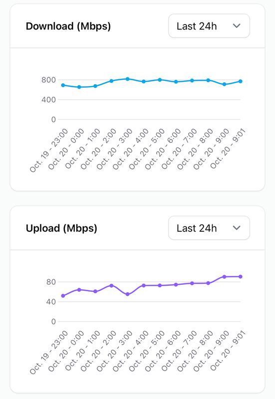

In de Zyxel NR7101 zowel de Klik&Klaar als de Unlimited Premium sim geplaatst, ter vergelijking in de piekuren. Locatie: Buitengebied Groningen, 2km van zendmast met op Antennekaart Transmissie Glas (10Gbps). Direct onbelemmerd zicht op mast. Snelheid Klik&Klaar kaart: Razendsnel.
Gebruik van https://t-mobile.speedtestcustom.com/ en https://packetlosstest.com/ (jitter) met preset CoD Warzone naar UK.
  • Met Unlimited Premium iets lagere gemiddelde latency, beperkt tot 2-3ms verschil
  • Met K&K upload gelimiteerd tot 120Mbps
Afbeeldingslocatie: https://tweakers.net/i/2wE0FZcTGYsNd85Ldg6yyeUIiHc=/800x/filters:strip_icc():strip_exif()/f/image/ReGmncZH8nVkTl7fAfznUkZr.jpg?f=fotoalbum_large
Dus zeer tevreden en weinig verschil op te merken, zelfs in de piekuren. De enige belemmering vormt zowel voor K&K en UP dat de verbinding zonder genoeg activiteit terecht kan komen in een gedegradeerde staat? De packetloss/jitter test en vergelijkbare toepassingen leveren niet genoeg dataverkeer op om daaruit te komen? Hierdoor op momenten belabberde jitter, zoals vanmiddag met UP sim (ook met K&K):
Afbeeldingslocatie: https://tweakers.net/i/RlfQMlbUR1Ci-aiuvKmA6j7B6DE=/fit-in/4000x4000/filters:no_upscale():strip_exif()/f/image/wjDHElyCiSgRV11Ld4eVE9v8.png?f=user_large
Na het uitvoeren van een speedtest weer de stabiele en lage jitter.

  • BiG-GuY
  • Laatst online: 18:58
BiG-GuY
Vannacht geen update gehad. Zit nog steeds op D0528.
Sinds ik het modem gisteren de juiste kant heb opgedraaid (achterkant naar raam/mast) is het signaal stabieler gebleven en vannacht zijn er mooie tests geweest. Lijkt erop dat de mast hier ook de hoge banden niet uitzet voor power saving.
Je ziet vooral dat de latency en upload beter zijn. Vanaf 09:00 is het rolluik ook weer open.
Afbeeldingslocatie: https://tweakers.net/i/4n7OYUaQEoOErac5Jw81yAI02Ew=/fit-in/4000x4000/filters:no_upscale():strip_exif()/f/image/gWFDL7MPvuE8Lw3Sh5LgplLC.png?f=user_large
Afbeeldingslocatie: https://tweakers.net/i/DH4zBom0QkYFNEVAct9iCCJPF04=/x800/filters:strip_exif()/f/image/DEyMu4BKsQIZt8uCn8gXUEii.png?f=fotoalbum_large
Afbeeldingslocatie: https://tweakers.net/i/GMuxNkaY4O6nxy_8iQ6XkWcVz44=/x800/filters:strip_exif()/f/image/hz2k2WptvfCcE0FJboC8pbiZ.png?f=fotoalbum_large
Afbeeldingslocatie: https://tweakers.net/i/bWm2bCXj3jg5VidlwwZnhg0T2Ik=/x800/filters:strip_exif()/f/image/b9eItEskI4rOLT2cmHmZkc71.png?f=fotoalbum_large
Heb Load Balancing overigens nu voor 99% op de 5G verbinding gezet. In normaal gebruik nog niks van gemerkt, niet verwonderlijk met deze performance…
[ Voor 28% gewijzigd door BiG-GuY op 20-10-2024 09:13 ]

Zelfde hier.
Als ik in mijn smokeping kijk lijkt er sinds 05:30-06:00 meer packetloss te zijn. Bijna geen test sample komt zonder packetloss erdoorheen. Terwijl daarvoor (afgelopen 30 uur) het stukken prima ging.
Ik heb ook al eens de modem een reboot gegeven en wat gedraaid, dit lijkt geen effect te hebben.
Test ik inderdaad met mijn eigen Odido 4G abbo dan zie ik deze issues niet.
