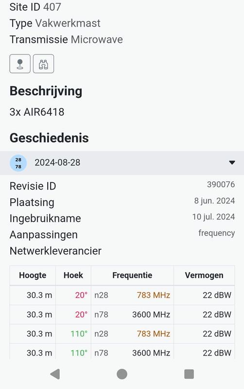

stormfly schreef op vrijdag 18 oktober 2024 @ 15:21:
@jk-5 ik zie bij mijn site op jouw website het volgende staan "Passieve 2L4H antennes op headframes met AIR6419 voor 3500MHz." Kan jij eens uitleggen of dat goed / slecht is, is dit een maximaal opgetuigde site of medium?
Mijn Klik & Klaar modem is verbonden met 100Mhz op 3,5Ghz.
Jazeker! De site ziet er dan identiek uit aan de onderstaande foto (links, rechts is namelijk KPN). Een 2.8m lange passieve antenne voor al het FDD spectrum (dus in feite 3G, 4G en 5G700). Groter gebruiken ze niet. De losse antenne ernaast is dan een 64x64 massive mimo antenne voor 3500MHz. Dus inderdaad, een zwaardere site layout is er niet.
Afbeeldingslocatie: https://tweakers.net/i/aTerqVKyv16mzTu4PgiAGI2oWVc=/800x/filters:strip_icc():strip_exif()/f/image/vt0BynxXIt4ICjOJAmA2mjvo.jpg?f=fotoalbum_large
Kaart met alle 2G/3G/4G/5G zendmasten in Nederland: https://antennekaart.nl | https://www.antenneforum.nl
  • Juerd
  • Laatst online: 05:14
Catdogsf schreef op vrijdag 18 oktober 2024 @ 19:21:
Jazeker, probeer de "zyxel air" app eens uit, dan kan je veel beter zien op welke plaats je het beste bereik hebt voor je 5g-modem, een kwartslag of minder draaien kan al resulteren in een flinke verbetering van je verbinding, zat zelf qua verbinding op -118, nu door het uittesten zit het rond de -95 á -100.
Dat had ik ook gedaan, maar ik heb gemerkt dat de beste signaalsterkte niet per se de hoogste snelheid oplevert. Bij -92 had ik 800 Mb/s, bij -85 had ik maar 600 Mb/s.
Dit vond ik interessant: er zit een hoek van ongeveer 20° tussen puur gericht op de mast (het puntje van de mast kan ik vanuit het raam zien) en de hoek met de beste signaalsterkte, en de hoogste snelheid haal ik door 'm daar tussenin te richten, dus ongeveer 10° naast de mast. Iets met reflecties en mMIMO, wellicht.

Juerd schreef op vrijdag 18 oktober 2024 @ 21:16:
Dat zullen dan reflecties zijn ergens, je kent het wellicht wel van met je auto voor een stoplicht, dat je radio wegvalt en je 5 cm doorrijdt het geluid weer terug is. Het zijn golven en die kunnen elkaar ook uitdoven.

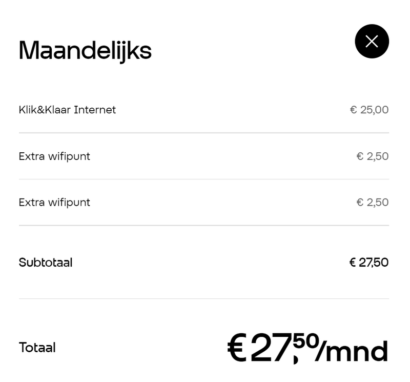

Afbeeldingslocatie: https://tweakers.net/i/CZuA7v1pZtimLsLSu3ltwKNaYDU=/800x/filters:strip_exif()/f/image/HzPafK0dPtqsLrU6klTLYGX1.png?f=fotoalbum_large
Mis ik wat hier? Optellen voelt niet helemaal goed...
  • boyette
  • Laatst online: 14-08 09:15
MartinPTweak schreef op zaterdag 19 oktober 2024 @ 05:26:
Snel bestellen voor ze dit fixen

Afbeeldingslocatie: https://tweakers.net/i/UCApapVXp3eqlKIGFebWYwXnE6M=/fit-in/4000x4000/filters:no_upscale():strip_exif()/f/image/sTYrcx6qYEiFIkQ43oJM15dr.png?f=user_large
Nog steeds oude firmware, ~250 m vanaf N28+N78 met 1 gebouw ertussen in de line of sight, maar van ~800 Mb/s naar ~1000 Mb/s met eigenlijk als enige verschil dat het modem nu aan een muurbeugel hangt (3d print), hoog bij het plafond, en onder een andere hoek. Gek genoeg haal ik op deze plek weer met een heel andere richting de beste snelheid, helemaal niet goed gericht op de mast! Hij hangt op z'n kop, overigens, zodat de lelijkere onderkant aan de nu niet meer zichtbare bovenkant zit.
Afbeeldingslocatie: https://tweakers.net/i/LUOcuPHk-D9vmiNMHuPZCBGqpAc=/800x/filters:strip_icc():strip_exif()/f/image/cEz2mROrcKZW2x04M98PSgoU.jpg?f=fotoalbum_large
Ik heb de ontwerper van de 3d-print gevraagd om zelf zijn ontwerp in dit topic te posten, en dat zou ie gaan doen, dus stay tuned :)

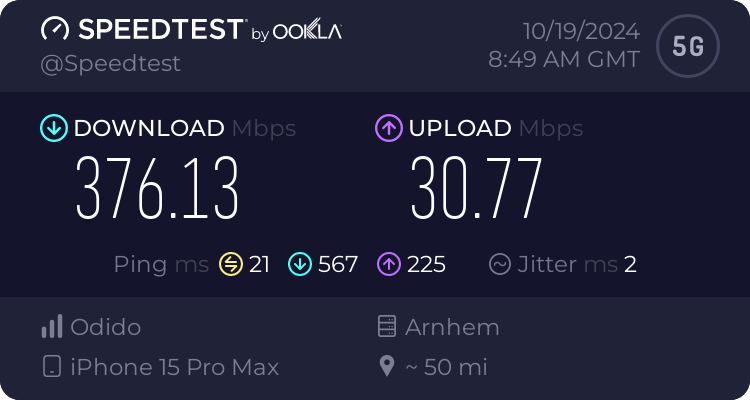

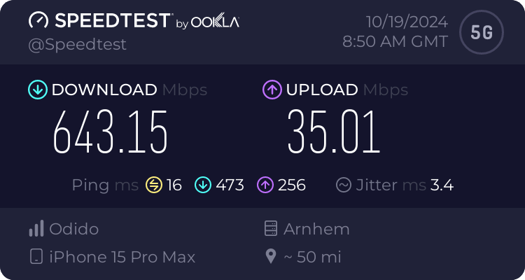

  • BiG-GuY
  • Laatst online: 11:49
BiG-GuY
Had vanochtend een bestelling geplaatst voor afhalen in de winkel. Ben net bij de Odido shop geweest in Utrecht Leidsche Rijn. Had nog geen SMS gehad, maar toch even gecheckt.
Ze zijn nu op, maar ze krijgen vanmiddag weer een levering, dus zal hem vanmiddag ophalen.
Zit in een paarse regio (“supersnel” dus) met mast op 350m. Op mijn iPhone 15 Pro Max al wat tests gedaan, heb nog een oud Unlimited abo, die officieel gecapt is op 400Mbps...
Voor de voordeur (woning uit 2021).
Afbeeldingslocatie: https://tweakers.net/i/ZNVVt3-nb3MR5Uc4Eag0Bc3HSHw=/fit-in/4000x4000/filters:no_upscale():strip_exif()/f/image/TmzeCuvL5hOQsdt7Qbzycpek.png?f=user_large
In de meterkast 2m van de plek waar ik net stond.
Afbeeldingslocatie: https://tweakers.net/i/xsg6b5NOFM9CMu7oMbAAFigwjrE=/fit-in/4000x4000/filters:no_upscale():strip_exif()/f/image/dPjaJDxrX6i3yYmKT2YxJ8Dg.png?f=user_large
Op de tweede verdieping dichtbij een raam en plat dak erboven.
Afbeeldingslocatie: https://tweakers.net/i/0a4OgfpRaX-v6t0btZVD07ZEvPI=/fit-in/4000x4000/filters:no_upscale():strip_exif()/f/image/nifQ9fmOXiVvBTK9Qo5o9trN.png?f=user_large
Zoals je kan zien is er best veel demping al, maar dit is uiteraard wel een nieuwbouwwoning uit 2021.
Ben benieuwd wat die Zyxel doet, aangezien die sterkere antennes heeft. Wordt vervolgd dus.
[ Voor 31% gewijzigd door BiG-GuY op 19-10-2024 11:22 ]

  • BiG-GuY
BiG-GuY
marktweakt schreef op zaterdag 19 oktober 2024 @ 11:40:
Even voor de duidelijkheid: dit zijn de banden die Odido gebruikt maar niet de banden die het Zylex modem gebruikt?
Dit zijn alle banden die actief zijn op het Odido netwerk. Verschilt ook per mast welke banden actief zijn, je kan daarvoor het beste op www.antennekaart.nl kijken om te weten wat de masten bij je in de buurt doen.
Heb nog geen K&K modem binnen, dus kan het nog niet testen. Maar kijkende naar de andere reacties zijn de n28, b8 en b20 banden uitgezet in het K&K modem, waardoor je in bepaalde gebieden geen 5G meer zal vangen, waar je te ver bent van een n78 mast. En ook 4G dekking zal beperkter zijn, omdat alle lage banden missen.
Nu zetten wij de lage banden meestal uit bij onze installaties, omdat die over het algemeen teveel fluctueren in performance en je in regio’s met minder sterk signaal vaak ziet dat die banden ‘vol’ zitten.
[ Voor 17% gewijzigd door BiG-GuY op 19-10-2024 11:54 ]

Save the albatross
kielkiel schreef op zaterdag 19 oktober 2024 @ 11:48:
Ik heb zonet ff geëxperimenteerd met verschillende hoeken van 0 tot 180 graden, maar in alle gevallen blijft de download rond de 220 hangen.
Wat mij wel op viel was dat de antennes een andere kant op wijzen dan naar mijn huis. Dus zeg maar ze wijzen naar 9 en 3 uur. Er zit geen 6 uur tussen. Zou dat de mindere snelheid kunnen verklaren (in het kader van jouw gezegde).
Zou kunnen maar je zou in het antenne register moeten kunnen zien hoe de sectoren zijn opgebouwd dacht ik.

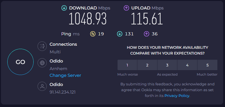

Bij ons op de boerderij wel in de Randstad 55 meter van de mast,we zitten aan einde van de koper lijn daar halen we max 8mb mee

Wow en dat voor €25 niet slecht :)

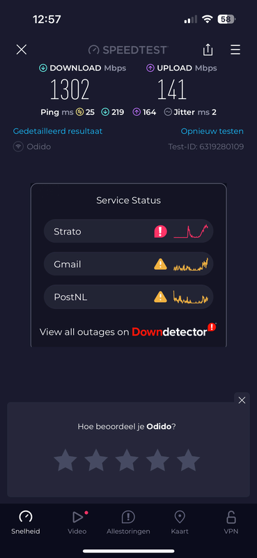

Vandaag de router kunnen ophalen en aangesloten. Ik heb geen plaatje van de oude snelheid, maar dat was een Odido ADSL waarbij de maximaal 80MB down haalde en 10MB up.
De afstand tot de 5G paal is 150meter (we wonen centrum Den Haag)
De klik&klaar haalt het volgende 8)7 :
Afbeeldingslocatie: https://tweakers.net/i/8xmeGJnETvZOqqXONlTbL_B_Yds=/fit-in/4000x4000/filters:no_upscale():strip_exif()/f/image/qC9i5PSYN3Bwm2ujHOe8GA6L.png?f=user_large
Alleen in de rest van de woning valt de snelheid nog tegen, dus ik denk dat we een paar wifi-punten erbij gaan nemen. Ondanks dat zijn we heel erg tevreden.

  • Dennepen
  • Laatst online: 02-04-2025
Is dit de juiste mast voor Odido Klik en Klaar? Ik woon er een paar 100 meter vandaan.
Afbeeldingslocatie: https://tweakers.net/i/zI6hrcLl2YDH7ssPAQAATpxNFaM=/x800/filters:strip_exif()/f/image/gHFmQZOVRIE9VsSqX8nAXyAs.png?f=fotoalbum_large
