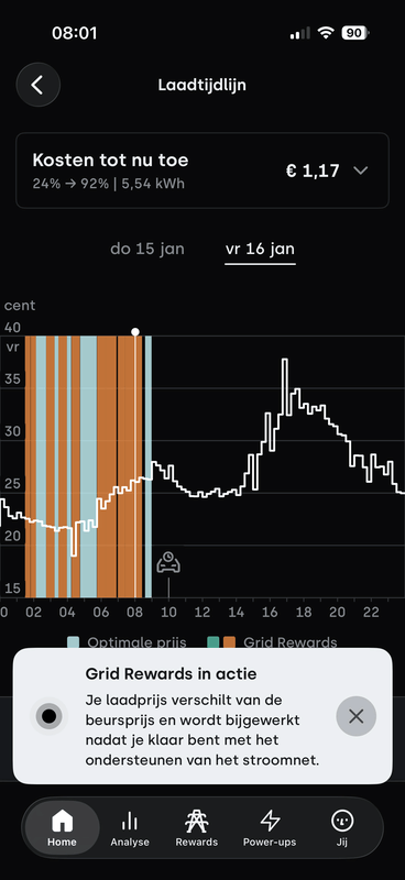

Terugkoppeling van Tibber:
“Zojuist, na een terugkoppeling gisteren eind van de dag van de ontwikkelaars dat er een mogelijke oplossing is uitgerold twee dagen geleden, een controle gedaan bij jou en de anderen die dit probleem hebben gemeld en ik zie geen sessies met "fallback" schema's meer.”
Onderstaand laadtijdlijn is van afgelopen nacht en ziet er goed uit. Ook de melding van GR heb ik opeens weer en lange tijd niet gehad.
Dus al met al goed nieuws lijkt het👍
Afbeeldingslocatie: https://tweakers.net/i/ZwqdU3XuFW1Ch0tl0YA6k52f_xM=/x800/filters:strip_exif()/f/image/EBC3FBOhHYVn1tClQ3UyCGWX.png?f=fotoalbum_large

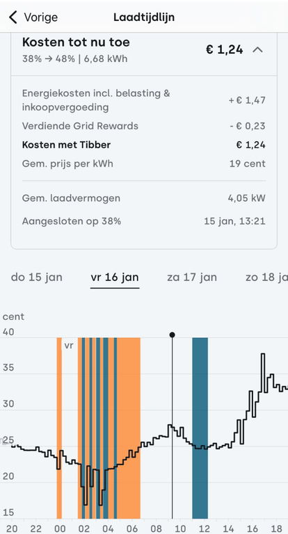

Vannacht was het weer Grid Rewards tijd _/-\o_
Auto hing al de hele week voor 95% aan de lader dus het was ook wel een keer tijd.
Afbeeldingslocatie: https://i.postimg.cc/pX2MXGv5/screenshot-478.png
23 cent verdiend en de auto met 6,68kWh gevuld *O* Ik meen dat iemand meldde 10 euro per maand te verdienen aan GR, dat lijkt mij onmogelijk met dit soort bedragen en deze frequentie.

@Wolly Ik had vannacht voor 7,4 kWh op 21 cent een whopping 8 cent GR.
  • Wolly
Beekforel schreef op vrijdag 16 januari 2026 @ 09:31:
Verschil moet er zijn ;)
Wel bijzonder dat het blijkbaar kan verschillen per persoon. Ik neem aan dat jij vannacht ook gewoon de hele tijd de auto aan de lader had?

  • Pr088
  • Laatst online: 06:40
Wolly schreef op vrijdag 16 januari 2026 @ 09:24:
Ik heb weliswaar 2 EV's die samen 40k kilometers rijden, maar op werkdagen beiden weg zijn. Zodra het kan staat er 1 aan de lader. Ik heb in 2025 in 12 maanden € 182 GR gehaald. Dus € 15 per maand. Een paar maanden kwam het niet verder dan 8-9 euro, soms uitschieters naar 20+. Dus 10 per maand is niet ondenkbaar.
Lekker laden zo!
Hier hing de auto ook aan de lader. 62 cent gr en 6 kwh geladen.
Afbeeldingslocatie: https://tweakers.net/i/Z2_04iXMI1Q4byv-NAqxRqsIKuw=/232x232/filters:strip_exif()/f/image/mXLOhtJCfQtr7bz7jejNqFhN.png?f=fotoalbum_tileAfbeeldingslocatie: https://tweakers.net/i/QhohBObJYGwZzTYb9YGrU5ffgZg=/232x232/filters:strip_exif()/f/image/p3jfZurJFGmcUe7mp0N7PPCI.png?f=fotoalbum_tile
Verder voor mij een eerste keer de "zonneenergie indien beschikbaar " opmerking. Volgens mij werkt de Solis integratie nog altijd niet. Ben benieuwd hoe dat dan precies gaat werken.
