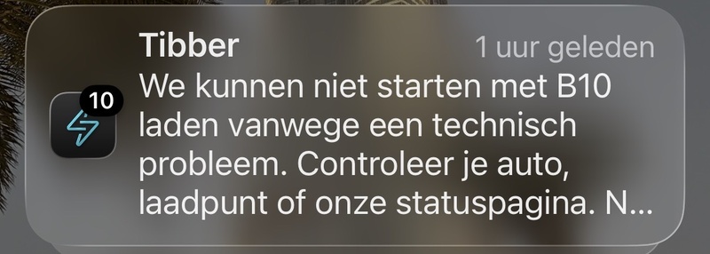

Helaas heeft de auto vannacht niet geladen. (Easee + Kona)
Tibber app geeft charging is blocked because of technical issue, geen idee wat het kan zijn.
Laden werkt wel, want net voordat het de target tijd was ging de auto laden...

  • Backpacker
Masuchievo schreef op donderdag 12 februari 2026 @ 08:24:
Gelukkig nog genoeg in de auto voor vandaag, maar toch.
Klinkt als een slaapprobleem, als in de auto wilde niet wakker worden toen de laadpaal werd aangezet.
Heb je dit al vaker gehad?
(Dat die s'ochtends wel ging laden kan zijn geweest omdat je de Hyundai app misschien hebt geopend en de auto daardoor wakker werd)
Wij hadden vannacht hetzelfde probleem met onze KIA EV6. Vanochtend op de Easee zelf gestart en toen ging de auto wel laden, dus lijkt ergens in de communicatie van Tibber naar Easee te zitten.
In het afgelopen jaar misschien 2 keer gehad en vannacht tot 3 keer toe.

  • tcw82
  • Registratie: Oktober 2020
  • Laatst online: 07:21
Afbeeldingslocatie: https://tweakers.net/i/Jjsck0At_ow2KzrLbLQsT6AcwDs=/x800/filters:strip_exif()/f/image/5bDSHubTpZRmM0p60NtDN39O.png?f=fotoalbum_large

  • Erik1805
  • Laatst online: 10:00
Kreeg vanochtend deze melding. Eergisteren ging het laden nog prima. Gaat om slim laden met de GO-e en een Leapmotor B10. Als ik daarna op direct laden klikt werkt het wel. Kan nergens een concrete foutmelding vinden.
Iemand een idee ?
