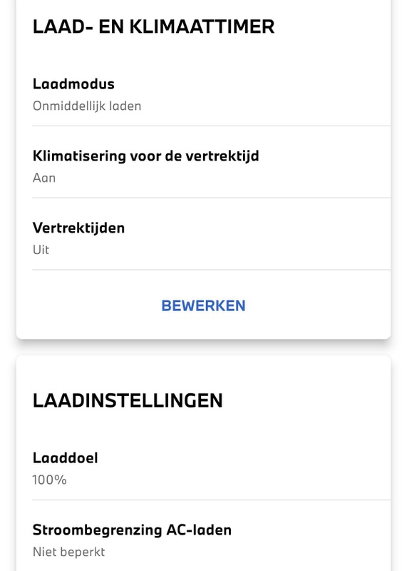

darkfujita schreef op dinsdag 25 november 2025 @ 12:11:
Dat werkt dus niet. Dat heb ik als eerste geprobeerd. Een laadschema direct op de Kona instellen werkt niet; de auto wil dan niet vanzelf beginnen met laden helaas.
Klinkt als een probleem bij de auto. Nu kan ik bij mijn auto een aantal zaken instellen voor het laden. Zodra de auto kan laden zal hij laden en mag hij ook volledig vol, zo ligt alles volledig bij tibber qua aansturing.
Bij jouw auto ongetwijfeld anders, maar wellicht heb je er iets aan ;
Afbeeldingslocatie: https://tweakers.net/i/wZ4v6T0qgwWgoAbX0jg8mOItTV8=/x800/filters:strip_icc():strip_exif()/f/image/Evfob61LhuqmfIJfi8PLjVdO.jpg?f=fotoalbum_large

Bezzerk schreef op dinsdag 25 november 2025 @ 13:11:
Dit heb ik als allereerste inderdaad geprobeerd. Door 'gepland' laden in te stellen vanuit de auto, inclusief vertrek tijden. Maar dit werkt niet.
Maatje van me heeft sinds vandaag Zonneplan, incl dezelfde Kona. Daar werd juist geadviseerd (net als bij Tibber) dat je in de auto niks configureerd op gebied van vertrek tijden of iets, want je wil juist dat het altijd 'open' staat op de auto.
Krijg net mailtje van Zaptec dat het probleem (uiteraard) ook niet bij hun ligt.

darkfujita schreef op dinsdag 25 november 2025 @ 13:17:
Uhm ja, dat is precies wat je hierboven leest; alles open (geen vertrektijden of andere beperkingen ) in de auto en lader en alle configuratie in de tibber app.

Bezzerk schreef op dinsdag 25 november 2025 @ 13:39:
Heb zojuist de moeite genomen om eens in de auto te kijken (vanuit het schermpje) ipv via de hyundai app. Maar de instellingen stonden overal het zelfde: alles staat 'open' en er staat geen vertrek tijd geconfigureerd. Oftewel; gewoon laden zodra er stroom binnen komt, ongeacht wanneer/hoelaat/waarom.
Als ik dit vervolgens zo ook instel op de zaptec laadpaal (standaard laden) en dan via tibber een slim laadplan laat opstellen; dan blokkeerd het laden tijdens de momenten, zoals ik (en velen hierboven) ook adhv de screenshots laten zien.
Er gaat namelijk geen trigger vanuit Tibber naar de auto, die het laden initiates bij de auto. (en dat zou wel moeten kennelijk)

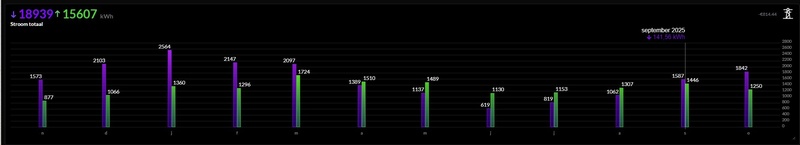

Bezzerk schreef op dinsdag 25 november 2025 @ 23:11:
Zijn de grid rewards vergoedingen wisselend per moment per kwh?
Ik maak er nu een paar weken gebruik van maar het lijkt voor mij echt nog centenwerk.
Dit is mijn opbrengst sinds 7 oktober . Ik heb daarvoor zo een 796kWh thuis geladen. Gemeten door de kwh meter in de meterkast. De laadpaal denkt: 780 en een andere tegel van Tibber app heeft weer een ander getal (775).
Maar dat geeft wel een idee, 10 euro is 10 euro. 🫣😂

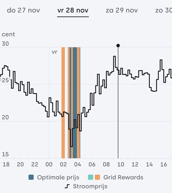

Ja. De ene keer krijg ik maar 1 of 2 cent, maar soms ook bijna 50 cent voor een laadsessie. Dat zijn overigens uitzonderingen met in totaal €12 sinds half september.
Ik gok dat hoe onvoorspelbaarder het weer hoe hoger de vergoeding. En er is maar heel weinig zon de laatste tijd :D
Overigens vraag ik me regelmatig af waarom juist op dat moment geladen wordt maar onderaan de streep voorspellen ze ook op dure dagen echt wel goed hoe je goedkoper kan laden.
Alleen hun suggestie om áltijd in te prikken ben ik in de zomer mee gestopt. Hun weekvoorspelling werkt niet altijd lekker en dan is mijn auto vol en de prijs nóg lager. Maar goed, nu in de winter moet ik sowieso om de dag wel laden en dan wakker worden met de conclusie dat GR niét heeft gewerkt zit ik ook niet op te wachten. Dus dan plug ik toch eigenlijk maar weer dagelijks in. Zo is het altijd wel wat :)
Samenvatting: grid rewards leveren nauwelijks iets op, het dynamische laden op stroomprijs kan je serieus geld op jaarbasis besparen. Helemaal als je ook nog op zonnestroom kan laden. Maar die laatste feature zou ik eerder bij mijn laadpaal dan mijn energie leverancier zoeken.

  • tcw82
  • Registratie: Oktober 2020
  • Laatst online: 04:37
Dit is niet in Friesland, maar net onder Schiphol, afgelopen nacht.
En nu dus laden met de dure kWhtjes en dan vergoeding krijgen om naar een lager tarief te compenseren.
Denk ik
Afbeeldingslocatie: https://tweakers.net/i/QVS8DbQSjY6MtfM6E9Z_qMxatFQ=/x800/filters:strip_exif()/f/image/WcUdhproBXh8w4wR6MwPSaZU.png?f=fotoalbum_large
  • Bezzerk
  • Laatst online: 17-08 23:40
Is inderdaad een hele andere load dan hier vannacht.
Afbeeldingslocatie: https://tweakers.net/i/ea0hIoB4UGLPfcbZRPkAkr2xoR4=/x800/filters:strip_icc():strip_exif()/f/image/CgulsFUTtMfxcRAbwKn7Wvft.jpg?f=fotoalbum_large
