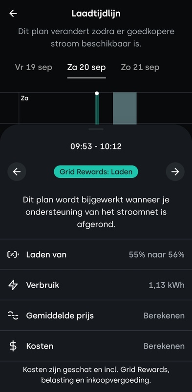

201WD schreef op donderdag 4 september 2025 @ 17:20:
Ja Tibber met p1 meter van Homewizard.
Kan je hier wat meer over vertellen? Hoe je dit bv gekoppeld hebt, want ik zie geen mogelijkheid om die samen te laten werken. Ik heb daarom de Pulse aangeschaft.
Afbeeldingslocatie: https://tweakers.net/i/F5-FrWECl9Rf73tzZz6Sdke3c9Q=/x800/filters:strip_icc():strip_exif()/f/image/saxM3bkzHeq2S5GdIABQZCBL.jpg?f=fotoalbum_large
[ Voor 36% gewijzigd door jurgen purgen op 04-09-2025 17:53 ]

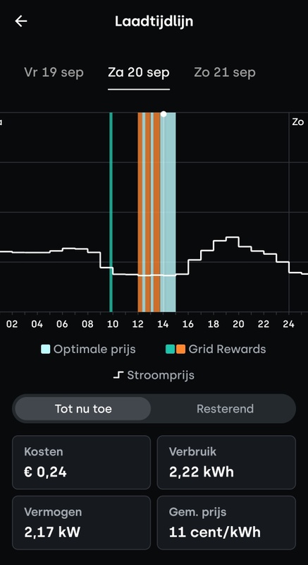

Ik doe dus niets met laadstation. Via de api naar tesla geef ik minder laadvermogen door, dat is de Amps in plaatje. Dus er is zonne-energie (meet ik via Solaredge en P1), de auto laad, laadstation werkt, Tibber app doe ik niets mee, ik laad alleen als er zon is en als er voldoende is, de laagste norm is 750w waarbij dat voldoende is om alles in huis te laten draaien zonder afname van stroom van Tibber. Mogelijk ga ik wel eens uitzoeken hoe ik afname van Tibber en dit systeem kan combineren. Aanzetten van slim laadplan begon al snel te conflicteren met mijn eigen plan. En " gratis " stroom van Tibber is er voor mij pas bij een negatieve prijs van -22ct ongeveer.
Afbeeldingslocatie: https://tweakers.net/i/73IDM67nwNhZ3SLvvVI2XTJ7X2U=/800x/filters:strip_exif()/f/image/zd74t2I0BV10hMneQptP3yQ0.png?f=fotoalbum_large
07B2 - http://pvoutput.org/list.jsp?userid=22724 [Zonneboiler + 38 zonnepanelen, Warmtepomp 11.2 Ecodan. Home-Assistant]. Anker Solix Max AC 42 kWh.

Dit is dan wel weer een beetje jammer.
Afbeeldingslocatie: https://tweakers.net/i/r_FZ1Iv-PCDbRPIHMXskz81pv5c=/x800/filters:strip_icc():strip_exif()/f/image/galljcVWdEClZfEbkXNiMK0E.jpg?f=fotoalbum_large
Volgens de lader gewoon aangesloten, blauwe leds (Easee lader) dat er een laadplan is en de auto aangesloten is. Maar toch wordt er niet geladen om een onverklaarbare reden. Het was dat ik toevallig even langs de lader liep en zag dat die niet aan het laden was. Anders was ik er pas achter gekomen wanneer ik weer weg moest met de auto.
@Backpacker kan er geen functie ingebouwd worden dat bij een blokkade van het laden een pushmelding wordt gestuurd? Zo kan iemand tijdig het 'probleem' oplossen en op de gewenste tijd laden.
[ Voor 9% gewijzigd door 13art op 15-09-2025 15:02 ]

Afbeeldingslocatie: https://tweakers.net/i/u8OBlbiqsbXQAoEanNbZPIpE4gQ=/x800/filters:strip_icc():strip_exif()/f/image/bZRy7bIWJFhJ3cTYktxcpHQH.jpg?f=fotoalbum_large
Ik merk idd ook vaak dat er tijdens de goedkoopste momenten het laden geblokkeerd wordt of wordt afgeschaald naar alleen zonneopwek. En dat er dan bv later, zelfs met aftrek van Grid Rewards, een hogere prijs betaal
Afbeeldingslocatie: https://tweakers.net/i/XVkYdVIk3gPt7plUS2LfShhW7LA=/x800/filters:strip_icc():strip_exif()/f/image/yciVPMnQUiVqyMgeodfHk1Iq.jpg?f=fotoalbum_large
Ik heb het idee dat je in de rij wordt gezet zodat er geen onbalans ontstaat en dat er uitgekeerd moet worden aan de ondersteuning vanuit accu-systemen. Zo ook tijdens de duurdere uren. Dan krijg ik soms ook Grid Rewards voor afname als ik de auto 's nachts aan de lader heb terwijl ik wacht op het volgende deel van het laden. Zal ook komen door het aanal accu's die op dat specifieke moment ontladen worden
pvoutput warmtebuffer met NIBE S1255PC

jurgen purgen schreef op maandag 15 september 2025 @ 16:37:
Oranje blokken zijn inderdaad uitgestelde laad momenten die op een ander tijdstip worden ingehaald waarvoor je een dubbele compensatie krijgt.
De rode blokken daarentegen zijn blokkades waardoor het laden niet lukt wanneer het wel had moeten laden.

En kan je het ook uitzetten als je wilt zonder slim laden uit te zetten ?
Kan mijn zonnepanelen omvormer niet koppelen (Hosola) en gisteren stopte gridrewards het laden terwijl mijn zonnepanelen nog volop aan leveren waren.
Kan geen screenshot meer van gisteren maken maar de laadtijd lijn zag er heel erg onrustig uit alsof steeds aan en uit ging, dit is ook niet echt bevorderlijk voor de lader en auto denk ik zo ?
Edit: hij is nu zojuist gaan laden voor maar 15 minuten zie screenshot Afbeeldingslocatie: https://tweakers.net/i/f_C6DQxr4-dwQOClK1sBZC7c8BY=/x800/filters:strip_icc():strip_exif()/f/image/vK7iSmSN8OxmTeecrDBQDums.jpg?f=fotoalbum_large
[ Voor 34% gewijzigd door marcob12 op 20-09-2025 09:58 ]

Die staat standaard aan idd, maar is meer bedoelt voor de 4 omvormer merken die wel te koppelen zijn vermoed ik.
Dit is een screenshot van vandaag, dus telkens aan en uit schakelingen waarvan je ook steeds melding krijgt (dit kun je uit zetten uiteraard).Afbeeldingslocatie: https://tweakers.net/i/e6hTD7UwsifkWeT-uZZRKLwu-7U=/x800/filters:strip_icc():strip_exif()/f/image/mZEAgGnCtGup1JRI2WSsAUYs.jpg?f=fotoalbum_large
