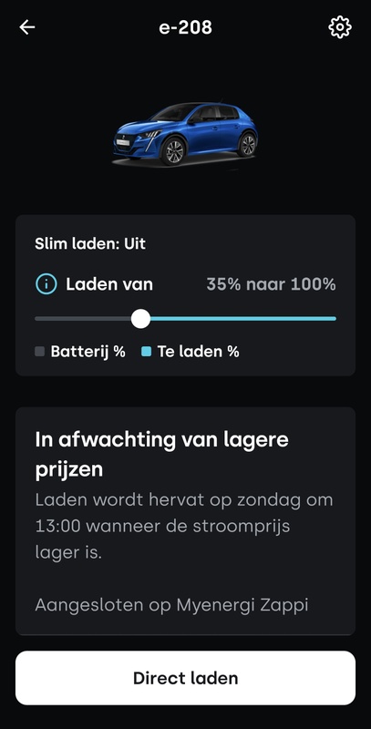

Het moment dat ik slim laden aan zet voor de E-208 start de auto wel netjes met laden maar het moment dat hij stopt, bijvoorbeeld grid rewards of simpelweg vanwege het laadplan dan start het laden niet meer.
Het moment dat de laadpaal dan weer wil starten met laden dan weigert de auto dit te accepteren. Ik moet dan met de autosleutel auto van het slot en weer op slot en het laden gaat dan weer verder.
Ik heb ook van Tibber trouwens de bevestiging dat slim laden bij de E-208 niet werkt door probleem in de auto zelf.

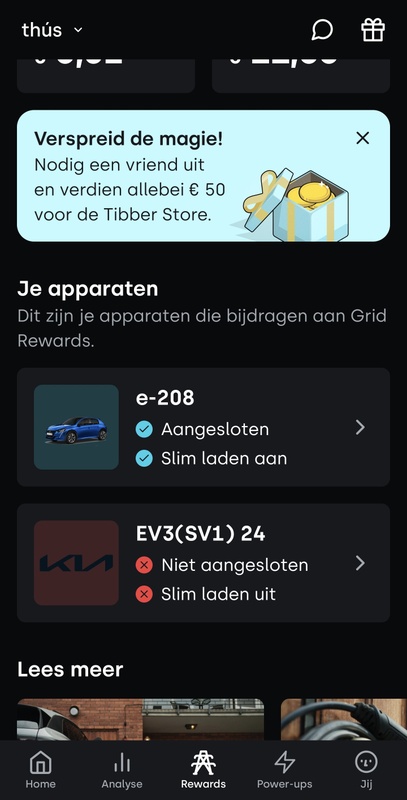

Blijft raar hoe dit werkt soms. Auto met 33% hangt hier sinds dinsdag aan de lader met een vertrektijd van morgen (maandag) 14u. Wel 3 euro aan gridrewards gekregen over de week maar nog niks geladen. Zou dus de komende 12 uur moeten gebeuren terwijl de stroom dan veel duurder is dan de afgelopen dagen 😦
  • boyette
  • Laatst online: 14-08 09:15
robbinonline schreef op zondag 13 juli 2025 @ 21:50:
dat gaat niet goed

  • Tdem
Nu al twee nachten op rij een keer de melding tijdens grid rewards: laden geblokkeerd.
Moet ik hier iets mee of is dit iets wat gewoon af en toe voorkomt?
  • Tesla Model 3 2025 RWD
  • Zaptec Go 2
Afbeeldingslocatie: https://tweakers.net/i/yd33XnXkeiBndmvSGjLhg8AGHmE=/x800/filters:strip_exif()/f/image/mUmMDex0khd42gh01rlQVT3s.png?f=fotoalbum_large

  • henriu
  • Registratie: Maart 2014
  • Laatst online: 11-09 16:31
Hier ook, zelfde tijdstip (05:00)
Auto: E-2008
Laadpaal: Zaptec Go 2
Tdem schreef op donderdag 17 juli 2025 @ 07:37:
  • Zaptec Go 2

@Backpacker is er iets veranderd m.b.t de Grid Rewards i.c.m. het inplannen van een laadsessie?
In de afgelopen 1,5 maand (misschien wel langer) heb ik 100% van de tijd geen Grid Rewards wanneer ik geen vertrektijd in stel (of een vertrektijd in stel voor een aantal dagen vooruit). Wanneer ik wel een vertrektijd in stel voor de volgende dag of de dag daarop heb ik de laatste tijd in 4 van de 5 gevallen (80%) wel Grid Rewards.
Ik doel hiermee overigens op de Grid Rewards voor het ondersteunen van het netwerk d.m.v. laden, dus niet het uitgestelde laden.
Begin juni (en ik meen ook in mei) meerdere dagen zonder einddtijd = Geen Grid Rewards.
06 -> 07 juli, Eindtijd ingesteld = Grid Rewards
10 -> 11 juli, Eindtijd ingesteld = Grid Rewards
11 -> 12 jul, Geen eindtijd ingesteld = Geen Grid Rewards (na thuis komen en eindtijd ingesteld, Grid Rewards).
12 -> 13 juli, Eindtijd ingesteld = Geen Grid Rewards.
14 -> 15 juli, Geen Eindtijd ingesteld = Geen Grid Rewards
15 -> 16 juli, Eindtijd ingesteld = Grid Rewards
17 juli -> Einddtijd ingesteld = Grid Rewards

Was mij ook opgevallen. Lijkt wel alsof er prioriteit wordt gegeven aan mensen die een vertrektijd instellen.

Ik ben benieuwd of @Backpacker een antwoord heeft. Mijn theorie is dat bij een vertrektijd dichterbij in de toekomst het aantrekkelijker is GR aan deze rijders te geven. Vaak is hun verschil tussen de potentieel laagste laadprijs (de beroemde weekenduren) en de hoogste gemmiddelde laadprijs het kleinst. Met een beetje GR hebben zij korting en kost het Tibber het minste. Als ze via GR diegene moeten compenseren die toch al zaterdagmiddag met 14-15ct zou laden wordt het veel duurder.
Ik merk dit ook deze week. Hogere prijzen én vanwege werk moet mijn vriendin deze week een paar keer extra laden gedurende de nacht. GR heeft elke keer geleverd :9.

  • AtlAntA
  • Laatst online: 09-10 10:37
Backpacker schreef op donderdag 24 juli 2025 @ 22:02:
Zie bericht hierboven. De nieuwe firmware is uitgebracht en zou het probleem hopelijk moeten verhelpen.
Net geupdate naar v5.736 maar kan het slim laden niet testen omdat het bij beide auto's greyed out is in de instellingen in de tibber app. Kan dus geen slim laden aanzetten en kan geen vertrektijd selecteren. Moet er aan jullie kant misschien nog iets gebeuren? Er wordt wel herkend dat de auto aan de lader hangt en er wordt blijkbaar gewacht tot zondagmiddag met laden maar ik kan het laadplan wat er schijnbaar is zelf niet inzien. Grid rewards staat ook aan.
Afbeeldingslocatie: https://tweakers.net/i/XtB-0NMn6-SyERVQp8DW7Pnwkzw=/x800/filters:strip_icc():strip_exif()/f/image/LUEwaYh759T6VHuDy5OjSGrK.jpg?f=fotoalbum_large
Afbeeldingslocatie: https://tweakers.net/i/6gU1qg8NxCbdrw0cMn7JP6EBR0Y=/x800/filters:strip_icc():strip_exif()/f/image/I0v0fCGmo01PIEW1aXVOVS2z.jpg?f=fotoalbum_large
Afbeeldingslocatie: https://tweakers.net/i/B8z5MYqZy98jCq4gNEhnIn2438Q=/x800/filters:strip_icc():strip_exif()/f/image/nySGZtmy5QJyvfnsOPwdPTWB.jpg?f=fotoalbum_large
Edit: wat me opvalt is dat de zappi zich nu gedraagt als een publieke lader. Hij wil zelfs prijzen laten zien. In ponden.
Edit2: Net alles nog een keer opnieuw verbonden en de zappi is nu nog op een gewone manier te bedienen op het apparaat zelf. Geen engelse ponden meer en geen tibber meer op de display. Nu het gewone display zoals standaard. Nog steeds de instellingen rondom slim laden greyed out.
[ Voor 72% gewijzigd door AtlAntA op 25-07-2025 21:04 ]

  • AtlAntA
AtlAntA schreef op vrijdag 25 juli 2025 @ 20:38:
Later in de avond werd de slim laden toggle soms heel even zichtbaar in de app. Maar verdween ook soms zo weer. Vanmorgen waren alle instellingen voor beide auto's eindelijk zoals ze er horen te zijn. De Peugot zit zelfs al vol met alleen maar grid rewards. Heeft toch nog €7,75 gekost.
De Kia is ook al een groot gedeelte van de ochtend op grid rewards aan het laden. Lijkt bijna abnormaal? @Backpacker zou je misschien eens in mijn logs willen kijken of het allemaal wel klopt?
De user experience na het koppelen van de zappi paal mag dus ook wel wat beter. ;)
Maar de nieuwe FW heeft zoals het nu lijkt er wel voor gezorgd dat alles goed werkt!
