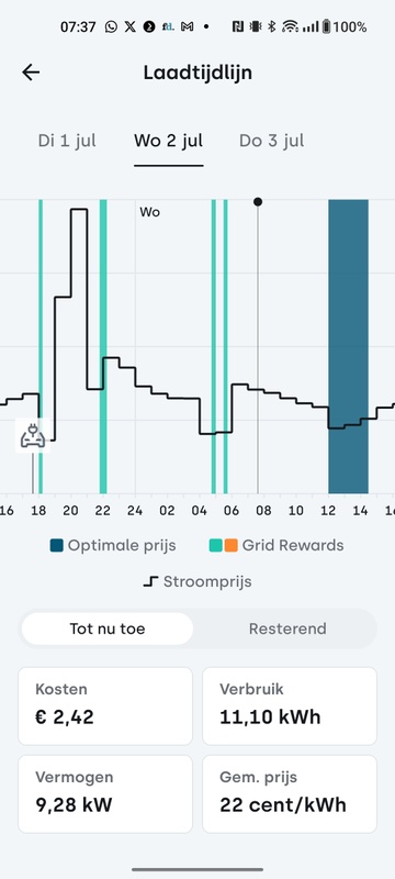

Afbeeldingslocatie: https://tweakers.net/i/aISbMmWfzHOi4bCaN0nO1TxnlqM=/x800/filters:strip_icc():strip_exif()/f/image/g5PhppacAjnRPX6MwDs5jhfM.jpg?f=fotoalbum_large
Vanmiddag rond 17:30 uur de auto met een laadplan aangesloten met vertrektijd donderdagochtend. Nu pakt GR een stukje 31ct gemiddeld? Terwijl morgen de stroomprijzen ruim onder de 20ct duiken. Gaat er iets mis @Backpacker? Of moet ik afwachten tot (over) morgen?
  • Backpacker
Pr088 schreef op dinsdag 1 juli 2025 @ 23:13:
Ik verwacht dat de gegevens nog worden bijgewerkt. Vaak nadat er weer een stukje is geladen.
Zou je morgenochtend nog eens kunnen kijken en een screenshot kunnen plaatsen?
Duurzaamheidmaatregelen aan het treffen? Lees https://gathering.tweakers.net/forum/list_messages/2114724 even ivm het energielabel.
  • Pr088
  • Laatst online: 23-10 19:36
Backpacker schreef op woensdag 2 juli 2025 @ 00:01:
Afbeeldingslocatie: https://tweakers.net/i/F2aSQgDGIJ9uM7e-ZEH2w9_3vsU=/x800/filters:strip_icc():strip_exif()/f/image/0tvabGxS4lJVjhlqca2QEFna.jpg?f=fotoalbum_large
Hij heeft nog keurig wat geladen vannacht, het gaat om het stukje rond 22 uur (nog steeds 31ct inclusief GR)
  • Backpacker
Ik heb het neergelegd bij de ontwikkelaars voor onderzoek

Pr088 schreef op woensdag 2 juli 2025 @ 07:40:
Er is een correctie toegevoegd op je account voor die sessie.

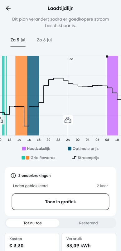

Tibber is een beetje 'Harry in de warrie' deze ochtend. Gister middag de auto volledig volgeladen. Deze ochtend denkt Tibber opeens dat de auto maar 68% vol zit en het noodzakelijk (roze/paarse blok) is om de auto te laden.
Afbeeldingslocatie: https://tweakers.net/i/36rSBgA6qwPI6h6xDre6zvSBxes=/x800/filters:strip_icc():strip_exif()/f/image/81vSmJi7F1oYvOTgkJI4gXjs.jpg?f=fotoalbum_large
@Backpacker Van wat ik begrepen heb is de prijs die bij Grid rewards betaald wordt niet hoger dan het plan dat gemaakt is om te laden. Klopt dat? Of geldt dat alleen voor de compensatie bij het uitstellen van het laden? Want voor vandaag stond er een blok gepland om te laden voor 16ct/kWh terwijl er vannacht geladen is onder Grid Rewards voor 20ct/kWh.

Afbeeldingslocatie: https://tweakers.net/i/useK4p7a1clieOBTPZewKcVL4wA=/x800/filters:strip_icc():strip_exif()/f/image/rQSZ3vpV1t7hf6JzFd28jpSg.jpg?f=fotoalbum_large
Afbeeldingslocatie: https://tweakers.net/i/rqLcX8bfd41-_PDMawJQEnfoLHo=/x800/filters:strip_icc():strip_exif()/f/image/2EVmhgoozKN9MrKcB1s7Tzrm.jpg?f=fotoalbum_large
Ik zie sinds enkele dagen iets bijzonders:
De 1-fase aangesloten Wallbox staat ingesteld op een max van 25A (dus ongeveer 5700W afhankelijk van het voltage).
Nu is de auto al een paar keer gaan laden met slechts 6A tot 8A.
Als ik dit bemerk en op 'direct laden' druk, rent hij wèl naar de 25A.
Heeft iemand een idee waar dit door komt?
Het is iig een limiet die Tibber aan de Wallbox doorgeeft.
Afbeeldingslocatie: https://tweakers.net/i/oge6T7ymcOQRA27KCfPAhZsvLz8=/x800/filters:strip_icc():strip_exif()/f/image/RRWYWXIVIoLVv89bU5DJ77ce.jpg?f=fotoalbum_large
Afbeeldingslocatie: https://tweakers.net/i/64nolm6iktUsgRmgDvcJKdcut08=/800x/filters:strip_icc():strip_exif()/f/image/p7ZnyaF8uTuiSpiOabdnqJRV.jpg?f=fotoalbum_large
[ Voor 27% gewijzigd door DaanTriple7 op 08-07-2025 13:56 ]

Het heeft hoogstwaarschijnlijk met een foutieve load-balancing (via pulse) te maken. Als ik load-balancing uitzet pakt hij wel 25A.
Load balancing staat nu weer aan, en hij blijft met 25A laden.
Hopelijk heeft iemand met hetzelfde probleem iets aan deze info.

Ik heb sinds gisteren een vreemd laadprobleem met mijn Easee laadpaal, en voor zover ik nu kan zien, alleen met mijn auto.
Wij hebben twee elektrische auto's. Een Niro EV en een Peugeot E-208. Mijn auto gebruikt een slim laadprobleem, de E-208 niet ( die kan daar niet tegen ).
Alleen mijn auto start met 20A enkelfase laden en zakt daarna terug naar 6A en gaat niet sneller laden. Er is meer dan voldoende over op mijn 35A zekering. Zoals het er nu naar uit ziet valt de Easee laadpaal terug in "offline" modus, daar heb ik inderdaad 6A ingesteld als veilige grens.
Ik heb al geprobeerd om:
  • [Laadpaal gereset ( van spanning af, paar minuten wachten, weer online/li]
  • Tibber Pulse gereset
  • Easee laadpaal opnieuw aangemeld op mijn WIFI netwerk
  • Instellingen in Easee app nagekeken, Tibber = provider
  • Instellingen in Tibber app nagelopen
Ik zie het probleem zo 1 2 3 niet. Tibber app ziet mijn pulse en Easee laadpaal. Easee laadpaal zit netjes op mijn WIFI netwerk.
Meer mensen met vergelijkbare problemen of die dit herkennen en een oplossing weten?
Afbeeldingslocatie: https://tweakers.net/i/HPong3SS562FQIzlTzuNC9w2Jmg=/800x/filters:strip_exif()/f/image/TtAAVmHww6YzANza8ijm9rQd.png?f=fotoalbum_large
Hier mooi te zien, Starten op 20A, terugvallen naar 6A. Behalve vanochtend vroeg toen ik mijn auto omwisselde om laatste paar vonken in de E-208 te krijgen.
[ Voor 17% gewijzigd door mkleinman op 10-07-2025 18:50 ]

@Backpacker
Weer gaat de e-niro na het stekkeren laden met 6A.
Ik heb het nu weer kunnen oplossen door op wat knoppen in de app te drukken. Dit keer was het niet opgelost door de loadbalancing uit en aan te zetten, maar door het max laadvermogen van de wallbox (in de tibber app) van 25A naar 24A te zetten, en weer terug naar 25A.
Het zou voor mij heel fijn zijn als dit kan worden opgelost.
Afbeeldingslocatie: https://tweakers.net/i/_3RBIjNF1kbPXA5pnzGJnuo2qzo=/x800/filters:strip_icc():strip_exif()/f/image/HUszGiahULufa69qerYE1Qy9.jpg?f=fotoalbum_large
PV: 0kWp, Thuisbatterij: 0kW/0kWh, Clage 13kW doorstromer, Geen verwarming, Kia e-Niro 64kWh + Hyundai IONIQ5 73kWh AWD 'Project 45'
  • DaanTriple7
  • Registratie: Oktober 2023
  • Laatst online: 20-10 18:26
DaanTriple7
verdaanzaming
Hoppa! Hij is vannacht weer teruggesprongen naar 6A.
63% acculading nu, ik ga m'n bestemming niet halen 😭
[ Voor 4% gewijzigd door DaanTriple7 op 11-07-2025 07:33 ]
