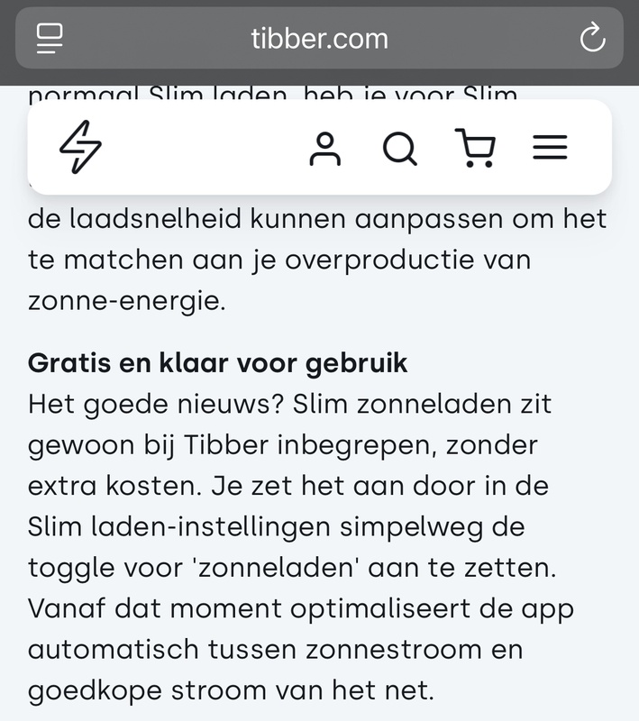

Je denkt een beetje te moeilijk voor wat betreft Slim Zonneladen. Aan de hand van realtime data via de Pulse wordt er gezien of er voldoende overschot is om het laden van de auto te starten. Dat aamen in de mix met de prijzen en de andere variabelen is genoeg om te beslissen of het handig is om te laden met het overschot of niet.
En zodar de sladeringsregeling vervalt in Nederland zal het prijscomponent een stuk minder meespelen in de berekeningen en zal er dus automatisch met meer overschot geladen gaan worden.
Je idee om wellicht een klein beetje verbruik vanaf het Gird mee te nemen om zo alsnog te zorgen voor zonneladen zal ik intern doorzetten voor versie 2.0 :)
Kun je al wat zeggen over het minimale overschot dat je moet hebben om het laden te starten? Dan heb ik het over de nieuwe functie die nog geïntroduceerd dient te worden.

Auto's moeten over het algemeen minimaal 6A per fase aangeboden krijgen voordat ze beginnen met laden. Dus bij 3-fase is het minimaal 4140 watt overschot. Bij 1-fase is het 1.380 watt overschot.

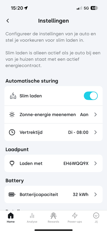

Ik heb een pulse en een gekoppelde Easee.
Het zal wel aan mij liggen maar ik zie echt niet hoe ik dit zonneladen aan zou moeten zetten. Mis ik iets?
Afbeeldingslocatie: https://tweakers.net/i/z64GMOZfVQbsGCu9cQKGEzq3fcg=/800x/filters:strip_icc():strip_exif()/f/image/mEfptacBFw2CMplcHZHk7J2T.jpg?f=fotoalbum_large
Afbeeldingslocatie: https://tweakers.net/i/jYY1KBsgKcoGkNcgxagVv1Gezpk=/800x/filters:strip_icc():strip_exif()/f/image/O1nt5nPrZ1iERvMnN9gXXCEY.jpg?f=fotoalbum_large
  • Untouchablezz20
  • Laatst online: 11:13
ASW1 schreef op vrijdag 20 juni 2025 @ 15:15:
Je mist de hele optie; zonne-energie meenemen.
Afbeeldingslocatie: https://tweakers.net/i/T2ZUzkP1Zg4YYV3VFaEVfIIRKUE=/x800/filters:strip_exif()/f/image/bRM6rqeEnpCygNjFIm8SQ4vP.png?f=fotoalbum_large

Slim zonneladen is al beschikbaar: https://tibber.com/nl/magazine/power-hacks/slim-zonneladen.
Wat schakelen tussen 1 en 3 fasen met slim zonneladen betreft:
Volgens mij heeft Backpacker wel eens uitgelegd dat alle gekoppelde palen aangestuurd worden via OCPP behalve de Zaptec. Deze wordt via de API aangestuurd.
Volgens mij ondersteunt OCPP schakelen tussen 1 en 3 fasen niet. Of de Zaptec API het ondersteunt hangt van Zaptec af.
Wil je met 1 fase slim zonneladen en heb je een gekoppelde laadpaal zonder vaste kabel? Koop dan een aparte 1 fase losse kabel. Als je hiermee je auto aansluit zal deze op 1 fase laden.

Schnarfle schreef op maandag 23 juni 2025 @ 14:22:

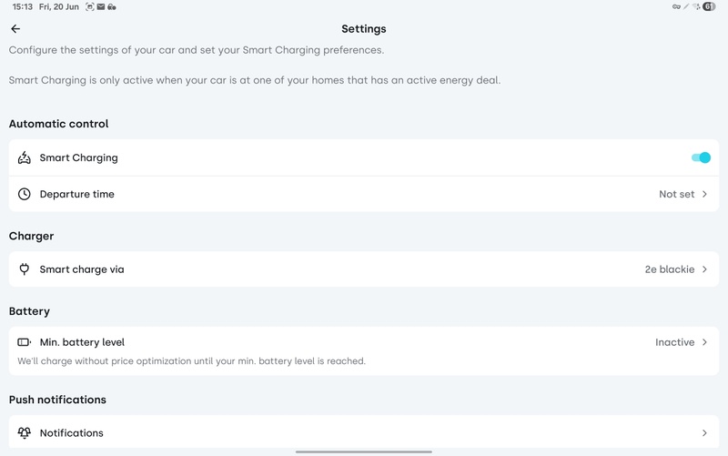

Afbeeldingslocatie: https://tweakers.net/i/JKiHH6VSWid_20VW6nzXhO0Hgeo=/x800/filters:strip_icc():strip_exif()/f/image/nwhNOzN47PLLE4lUzwEtL3Bd.jpg?f=fotoalbum_large
Thanks voor je reactie. De toggle ‘zonneladen’ ontbreekt echter bij mij in de app. Ik kan wel ‘zonne-energie meenemen’ selecteren, maar dat is/was volgens mij op basis van verwachte zonuren. Of gaat het hier om hetzelfde?
  • Pr088
  • Laatst online: 16:30
PS2 schreef op maandag 23 juni 2025 @ 14:51:
Ja, dat is hetzelfde. Beter gezegd, de nu uitgerolde functies zijn de doorontwikkeling van de vorige functie op basis van inschattingen.

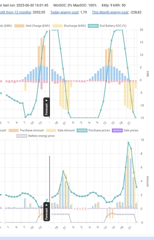

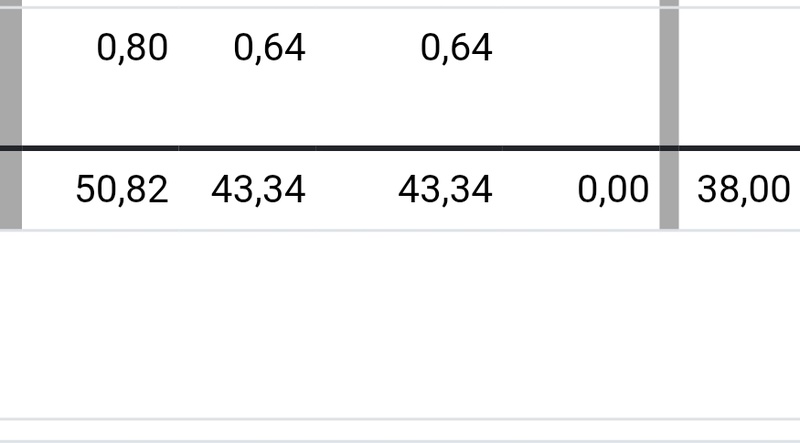

Lekker, 43 euro winst deze 2 dagen, met 50wkh :)
Mag elke dag wel die dynamiek ...
|| Solar 7.4kwp oostwest + 850wp zuid + Deye 12K-SG04LP3-EU + 50kWh LiFePo4 || EHVX08S23EJ9W + ERGA06EAV3H ||
  • borgdaville
  • Laatst online: 09:30
PCJR schreef op maandag 30 juni 2025 @ 16:23:
Ik ben wel benieuwd hoe je dit uitrekent, is dit met batterij? Kun je dit toelichten?
Familieman, nerd, mooi weer fietser, buitenmens en levensgenieter...
  • PCJR
  • Laatst online: 22-10 11:50
borgdaville schreef op maandag 30 juni 2025 @ 16:32:
EMS rekent dit uit
Afbeeldingslocatie: https://tweakers.net/i/ItHSDIBU3N-6oK7OEptQUd-PrxE=/800x/filters:strip_icc():strip_exif()/f/image/Ogf31KbLfLunsD9xK8pPHMp6.jpg?f=fotoalbum_large
Afbeeldingslocatie: https://tweakers.net/i/IHyvmGlFZtOwLk0v4F-f3mvLIgw=/x800/filters:strip_icc():strip_exif()/f/image/OoK3VFrUzQRxEuqnKsduXWxC.jpg?f=fotoalbum_large
