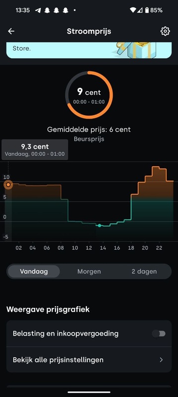

  • matrover
  • Laatst online: 24-10 14:04
Edit: beetje dom... :)
[ Voor 98% gewijzigd door matrover op 14-05-2025 11:04 ]
Marstek Venus 5,12kwh V149 CT003 V110
  • Freezhost
  • Laatst online: 19-10 10:53
@matrover Dit is met en zonder belasting en inkoopvergoeding... in de app even dat schuifje aanzetten en je zult zien dat dat ze gelijk zijn
  • matrover
Freezhost schreef op woensdag 14 mei 2025 @ 11:02:
Dank, ik had nog geen koffie op denk ik :)
  • Freezhost
matrover schreef op woensdag 14 mei 2025 @ 11:04:
No problem, dat hebben we allemaal wel eens. :)
Koffie hebben we ook een topic over trouwens :+

Weet iemand hoe tibber zijn energieprijzen berekend? Ik probeer een script te maken die me dagelijks de grafiek naar telegram stuurt maar met epex prijzen zit ik er soms 0,1 cent naast.
Bijvoorbeeld:
https://www.epexspot.com/...eriod=&production_period=
Spotprijs vandaag tussen 17:00 en 18:00 is 4.50 euro per MWh -> 0,45 cent per kWh. Als ik dat zou afronden wordt het bij mij toch echt 0,5 cent (0,005 euro) per kWh. Bij tibber is het 0,4 cent.
Andersom: Vandaag tussen 00:00 en 01:00 is de spotprijs 92.50 euro per MWh ofwel 9,25 cent per kWh. Dat wordt vervolgens wel naar boven afgerond naar 9,3 cent per kWh.
En ja, alles even zonder belasting om het leven makkelijker te maken. 0,1 cent is geen drama maar toch wil ik het goed hebben :)
Fotos:
Afbeeldingslocatie: https://tweakers.net/i/cTXgQWvjwbgV_QdnUbas1myC1L8=/800x/filters:strip_exif()/f/image/tJAxYFRuzroKMGDcfqoeN7iu.png?f=fotoalbum_large
Afbeeldingslocatie: https://tweakers.net/i/UppBcQI6PPmv0QgkOiYTI63XIBw=/x800/filters:strip_icc():strip_exif()/f/image/Aeu9MR6ED9XUa86DbGvVY9oH.jpg?f=fotoalbum_large
Afbeeldingslocatie: https://tweakers.net/i/dYFM0xDkJi90Drc_aUoCwYOrQmc=/x800/filters:strip_icc():strip_exif()/f/image/2EVWVsCXcUplsf7qQ4RCR0Nm.jpg?f=fotoalbum_large

@India Sierra Ik gebruik (p+0.10154)*1.21+0.0248, waarbij p de EPEX prijs is. Tot nu toe klopt dat.

Er van uitgaande dat je de epex prijs door 1000 deelt. Vandaag tussen 06:00 en 07:00:
(0,09156+0,10154)*1,21+0,0248=0,258451 -> 25,8 cent
Tibber prijs 25,9 cent.
Point in case ;)
Edit: Als ik eerst op 4 decimalen afrond en dan 3 lijkt het beter te kloppen maar netjes is het niet.
Alsnog klopt dan bijv morgen tussen 14:00 en 15:00 niet.
epex prijs -15.0 -> 0,1295134 Euro/Kwh
Tibber prijs 12,9 ct/kWH
Het maakt ook allemaal niet zo heel veel uit maar was toch wel nieuwsgierig waarom het niet heel logisch lijkt te zijn

Zomaar een gokje: banker’s rounding vs normaal afronden?
  • India Sierra
  • Laatst online: 26-10 18:16
India Sierra
Inspiratiebron Picobello BV
The Third Man schreef op zaterdag 17 mei 2025 @ 16:30:
Goeie gok! Maar dat lijkt het toch niet te zijn, tenzij er een bijzondere variant van bankers rounding wordt gebruikt.
Normaliter betekent bankers rounding afronden naar het dichtstbijzijnde even getal (dus 2,5 wordt 2 en 3,5 wordt 4).
Bij Tibber zie ik echter geen logica: 0,45 wordt 0,4 en 9,25 wordt 9,3.
Het valt me op dat dit (tot nu toe) alleen voorkomt bij spotprijzen die eindigen op en .50. Toeval of is het een geval van om en om afronden? :)
Ik zal tibber eens mailen want nu wil ik het weten ook :P
Kijk je in de Android app of iOS app, want daar kan ook nog een verschil tussen zitten. En gaat dit over de prijsgrafiek? Edit: zie net pas je eerste post. Prijsgrafiek dus en Android.
Kan je misschien wat voorbeelden van vandaag geven? Ik heb de Android app niet zelf namelijk. Dan kan ik het vergelijken met iOS.
Ter info: voor de facturatie wordt er niet met deze afgerondde prijzen gewerkt. Daar gaat het volgens mij met 4 of zelf 5 cijfers achter de komma.
(PS: ik werk voor Tibber support dus deze vraag krijg ik morgen wel doorgezet van mijn collega's waarschijnlijk ;)
India Sierra
Backpacker schreef op zondag 18 mei 2025 @ 17:27:
Ha fun! Dit was idd met android.
Voorbeeld vandaag: tussen 07:00 en 08:00, zonder BTW etc, 8.8 cent. Op Epex 87.48 euro per MWh ofwel 8.748 cent / kWh:)
Voorbeeld morgen: Tussen 00:00 en 01:00, zonder btw, 11.1 cent. Op epex 110.48 euro -> 11.48 ct /kWh
Thanks voor de moeite iig voor dit redelijk onnozel verhaal :P

India Sierra schreef op zondag 18 mei 2025 @ 23:29:
Hmm, nog geen toegang tot de API. Zal even kijken of ik er via via aan kan komen.
Op iOS worden in ieder geval dezelfde cijfers getoond.
Ik verwacht, geen idee hoe je het noemt, dat er een opvolgende afronding wordt gedaan. 8,748 --> 8 wordt afgerond naar boven, dus 4 wordt 5, dus 7 wordt 8.
Bij die 11,1 cent heb je denk ik een typfoutje gemaakt? 110,48 = 11,048 cent en geen 11,48. En als ik die op dezelfde manier afrond krijg je dus 11,1
Maar ik zal eens kijken of ik dat bevestigt kan krijgen door een app ontwikkelaar

Backpacker schreef op maandag 19 mei 2025 @ 00:28:
Idd een typo. Met dat afronden zou het best wel eens kunnen zijn. Ik zie dat de API voor dat tijdstip 0.1105 als energy price doorgeeft.
Zou ook verklaren hoe 0,258451 0,259 wordt :) Ik ga het testen en in de gaten houden, thanks!
