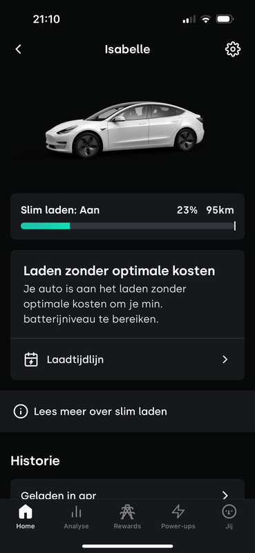

Ik had afgelopen zaterdag dat het "Direct laden" werd afgebroken en omgezet naar "Slim laden" :(
We moesten in de middag weg met een volle accu, dus ik had even snel op direct laden gedrukt (en geen vertrektijd ingesteld). Ik kwam er echter een uur voor vertrek achter dat hij na anderhalf een uur was gestopt met laden en was geswitched naar "Slim laden". Doordat er geen vertrektijd was ingesteld, was hij lekker aan het wachten en grid rewards aan het verdienen terwijl ik daar geen tijd voor had.
Is dat normaal gedrag? Moet je werkelijk "Slim laden" hard uitzetten als je "Direct laden" wilt gebruiken? (toen werkte het namelijk wel)
Auto: Model 3 (met perfecte wifi verbinding aan het huis)
Lader: Zaptec Go
Beide geïntegreerd in Tibber.

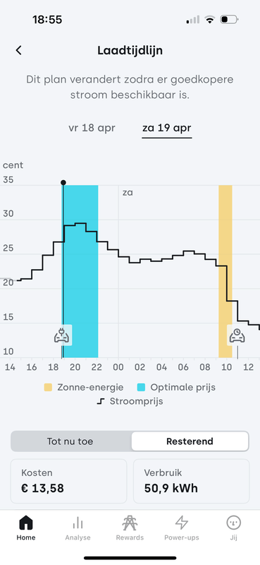

Dit laadschema is toch best bijzonder of niet. Auto zou vol moeten zijn rond 11:00 morgenvroeg. Kwartiertje geleden ingeplugd en dit schema kwam er uit:
Afbeeldingslocatie: https://tweakers.net/i/jXRIMTQhJkgPObr2qbGB_WQu3qM=/x800/filters:strip_exif()/f/image/imGb2lx3Yn3JNUy3SsoKnCFK.png?f=fotoalbum_large

ChUcKiE schreef op vrijdag 18 april 2025 @ 18:57:
Mij ontgaat ook even de logica van die planning.
Al geprobeerd de auto los te koppelen en weer opnieuw in te pluggen om te zien of er dan iets anders uit komt?
[ Voor 10% gewijzigd door 13art op 18-04-2025 19:09 ]
Dit is wel bijzonder ja. Dat ie zonnestroom pakt morgenochtend is prima, maar waarom niet die goedkopere nachturen? Heb het zelf nog nooit zo gek gezien :?
Tip: kijk even wat je hebt ingesteld als minimaal batterijniveau in de instellingen van de autowidget ;)

Dus........
Backpacker schreef op zaterdag 19 april 2025 @ 21:03:
Die staat op 75% (max) maar ik snap nog niet helemaal wat je ermee bedoelt..

ChUcKiE schreef op zaterdag 19 april 2025 @ 21:44:
Normaal duurt het 4-5 uur voordat de auto vol is.
Dan wordt er altijd eerst tot 75% geladen zonder prijsoptimalisatie. Oftewel eerst de 75% bereiken en dan pas Slim Laden.

Backpacker schreef op zaterdag 19 april 2025 @ 22:45:
Ok ik had die andersom begrepen, maar als ik het goed begrijp zou ik die juist dan veel lager moeten zetten …

ChUcKiE schreef op zaterdag 19 april 2025 @ 23:46:
Aha! Nu snap ik hem! Als je de instellingen 'minimaal laden tot' gebruikt zal Tibber direct na aansluiting de auto laden tot x percentage. Een maximum accuniveau dien je in je auto in te stellen (als dat kan).
Jouw grafiek/laadschema op de foto laat zien dat het eerste deel direct wordt geladen en het laatste stukje met prijs optimalisatie (zonneladen in dit geval) wordt uitgevoerd.
Opgelost. Instelling voor minimum naar beneden en het werkt.

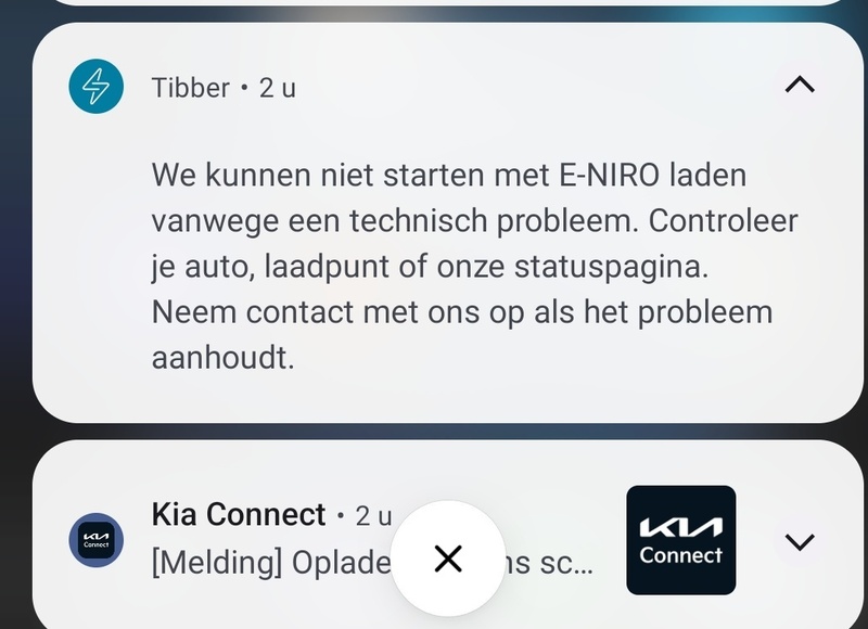

  • henkb123
  • Laatst online: 16-11 23:27
Ondertussen heb ik de zaak met rust gelaten en het lijkt goed te werken. Ik heb tot op heden geen issues meer gehad. Op het ingestelde tijdstip steeds keurig geladen. Ook de Grid Rewards werken.
Wel krijg ik steeds meldingen dat Tibber niet met laden kon beginnen, dat KIA aangesloten is maar niet wordt geladen etc. Ik negeer deze waarschuwingen nu maar want het lijkt prima te werken. Zie onderstaande screenprint.
Afbeeldingslocatie: https://tweakers.net/i/KMyHkHCOWpAmVSF431Wy2fnuA4w=/800x/filters:strip_icc():strip_exif()/f/image/GPdDrkEZaT3rxUE7ebHkhjLu.jpg?f=fotoalbum_large
Afbeeldingslocatie: https://tweakers.net/i/BS5yepW1jyzc4p9VmAvptS-Pbd0=/x800/filters:strip_icc():strip_exif()/f/image/5DIexxoZDR4sN3jV5CiOfwon.jpg?f=fotoalbum_large
Backpacker schreef op dinsdag 15 april 2025 @ 20:32:
Bedoel je, zie dikgedrukte, daar de commercial mode mee? Want dan is het raar dat Zappi dat zo stelt want hun OCPP documentatie heeft het duidelijk over Commercial Mode en volgens de ontwikkelaars die ik heb gesproken is die modus nodig voor bepaalde functionaliteiten.
Ervaar je nog steeds dat sessies middenin de nacht worden onderbroken? Er zijn namelijk al diverse aanpassingen gedaan (sommige in samenwerking met MyEnergi).

ASW1 schreef op dinsdag 22 april 2025 @ 10:46:
Had vanochtend iets vreemds met slim laden.
Had gisteren ingesteld dat de auto 20% moest bijladen (van 80 naar 100%)
Het laadschema leek prima te kloppen.
Vanochtend kijk ik nog eens naar het laadschema, blijkt hij door gegaan te zijn met laden totdat de auto zelf dit afkapte bij 80% lading.
In plaats van een korte laadsessie met 20% bijladen is het dus nu een hele dikke laadsessie van 41 kWh geworden geworden in de redelijk dure uren. Geen idee waarom dit gebeurd is.
Hoe vol was je batterij toen je hem aankoppelde? Met een niet geintegreerde auto krijgen we niet door wat het maximale laadpercentage is. Je kan het systeem wel helpen door het volgende te doen:
Stel je wilt 20% laden en er zit nu nog 40% in de batterij. Dan stel je de auto in op een maximaal laadpercentage van 60% zodat de auto zelf stopt als dat is bereikt.
Vervolgens zeg je in de Tibber app dat de batterij voor 80% gevuld is waardoor er een planning wordt aangemaakt voor die 20% tot aan 100%.
De reden dat de laadpaal aan blijft staan als Tibber denkt dat de 100% is bereikt, is vanwege functies zoals het voorverwarmen van auto's of het automatisch weer aanvullen van de SoC als de auto door stilstand en het verbruik van energie door slimme functies in de auto (bijvoorbeeld camera's, alarmen, sensoren) energie heeft verbruikt uit de grote batterij.
Je begrijpt het instellen van de schuifknop niet goed. Je stelt daar alleen het niveau van de accu in zodat er een passend plan gemaakt kan worden. Het is dus niet om in te stellen hoeveel procent er geladen moet worden.
Wil je max een aantal procenten laden zal je in de auto een maximaal laadniveau moeten instellen (dus als de auto op 50% zit en je wil 20% laden, stel je de auto in op 70%). Om daarna een passend plan te maken stel je de schuif in op 80% (100-80= 20% laden).
Edit: zie dat Backpacker me al voor was.

Backpacker schreef op dinsdag 22 april 2025 @ 12:36:
Batterij was rond de 15 a 20%. Het is wel een auto die geïntegreerd kan worden (kia e-niro) maar dat heb ik niet gedaan omdat ik in de veronderstelling ben dat het in de auto ingestelde maximum laadniveau genegeerd wordt en er dan doorgeladen wordt tot 100%. Klopt die veronderstelling wel of ook niet? Zal het anders eens uit gaan testen.

ASW1 schreef op dinsdag 22 april 2025 @ 14:59:
Dank, het is me nu wat duidelijker.
Dat ik dacht dat Tibber de laadsessie zelf stopte komt waarschijnlijkomdat ik tot nu toe het percentage altijd handmatig instelde zodat ongeveer geladen werd totdat het ingestelde maximum laadniveau van de auto bereikt werd. Ik dacht dat Tibber de sessie dan afkapte maar dat is dus niet zo
Nee je veronderstelling klopt niet. Als je de auto koppelt/integreert dan neemt Tibber de maximumlaadniveau van je auto over en hanteert die als een harde grens. Mijn andere auto (VW ID.3) kan dat ook. Werkt perfect.
