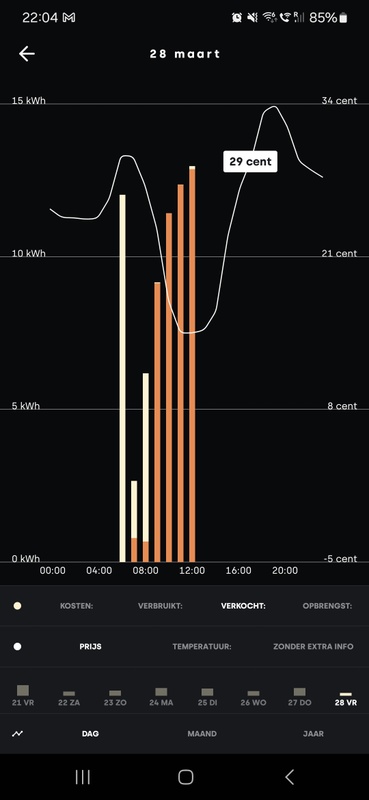

Sinds een aantal dagen klopt de teruglevering in de tibber app niet meer, zo laat de tibber app bijvoorbeeld zien dat ik tussen 8:00 en 12:00 heb teruggeleverd aan het net, terwijl ik juist tussen 17:00 en 22:00 teruggeleverd heb (Victron DESS).
Mijn grafiek in Homewizard (P1 meter) bevestigd dit ook. Het gevolg is dat de prijsberekening in de tibber app sinds een aantal dagen totaal verkeerd is, immers levert terugleveren op de daluren veel minder op dan tijdens de pieken.
Iemand een idee wat hier fout gaat?

Ook het totaal bedrag per maand, dat tot en met februari perfect overeen kwam met Homewizard, klopt sinds half maart niet meer. Het is alsof een hele hoop teruggeleverde kWh's niet geregistreerd zijn door Tibber en wel door de P1 meter.

vaursechs schreef op vrijdag 28 maart 2025 @ 22:08:
Volgens mij is dit geen teruglevering maar eigen verbruik van zonne-energie. Je hebt waarschijnlijk de omvormer van je zonnepanelen gekoppeld aan je tibberaccount en we zien in die uren geen teruglevering dus alle productie van je zonnepanelen wordt gezien als eigen verbruik
Echter klopt er iets niet in de telling.
Mijn homewizard P1 kwam tot en met februari perfect overeen met Tibber, zie hieronder bijvoorbeeld homewizard die in februari een totaal bedrag van € 215 euro aan gaf. Als ik dit vergelijk met Tibber in februari, komt dit precies overeen ( € 446 verbruik - € 231 teruglevering = € 215 netto).
Ook het aantal kWh van Tibber komt precies overeen met de Homewizard P1 meter.
Afbeeldingslocatie: https://tweakers.net/i/TZHZ6930outz1AmX3vf8ZtbL4M0=/800x/filters:strip_icc():strip_exif()/f/image/WRTaKwLdRfcdQ3N5GLjcFmaN.jpg?f=fotoalbum_large
Afbeeldingslocatie: https://tweakers.net/i/YzHKdoUhjtUcg5ovBqL8LVy39Io=/x800/filters:strip_icc():strip_exif()/f/image/viJVw9vwYTNqHn5eMr4pplcq.jpg?f=fotoalbum_large
Vanaf Maart is er echter iets veranderd waardoor de terugleverregistratie niet meer klopt, de Homewizard P1 meter geeft aan dat er t/m vandaag een netto tegoed van € 185 over is met een netto teruglevering van 191 kWh.
Bij tibber kom ik echter maar tot een netto tegoed van € 142 met een netto teruglevering van 131 kWh (1323 kWh verbruikt en 1454 kWh teruggeleverd).
Kortom ik mis bij Tibber gewoon 60 kWh die niet geregistreerd zijn?!

Ik ben nog even verder in de Tibber app gedoken en ben tot de ontdekking gekomen dat Tibber op 23, 24 en 25 maart GEEN ENKELE teruglevering heeft geregistreerd. Terwijl mijn homewizard aangeeft dat op 23 maart 66,4 kWh is verbruikt, op 24 maart is 74,4 kWh teruggeleverd en op 25 maart 16,1 kWh teruggeleverd.
Tevens kloppen de grafieken voor zowel productie als verbruik voor 23 tm 25 maart totaal niet:
Tibber verbruiksgrafiek toont een curve gedurende de dag
Afbeeldingslocatie: https://tweakers.net/i/lmBURWyVFlVl4JC5-zMoDXT9L38=/x800/filters:strip_icc():strip_exif()/f/image/D4Vg9f0gSvDx9uSReIyb3bP7.jpg?f=fotoalbum_large
Terwijl mijn Victron systeem stuurt op NOM en teruglevering bij piekuren, zoals in Homewizard ook duidelijk te zien is:
Afbeeldingslocatie: https://tweakers.net/i/3KrByM6kAVf4I1NTlIbwYm-gA0s=/800x/filters:strip_icc():strip_exif()/f/image/RANRyzcWcVoP9107e3AXCmS8.jpg?f=fotoalbum_large
overigens komt mijn Homewizard data exact overeen met Victron VRM, de kans dat het probleem bij Tibber/Enexis ligt, lijkt mij daarom het meest voorhanden.
Er staat bij de grafiek dat het geschatte waardes zijn. We hebben dus geen meterstanden doorgekregen van je netbeheerder. Die zouden binnen tien dagen alsnog binnen kunnen komen en worden dan alsnog verwerkt.
Ik weet toevallig dat Enexis bezig is met het updaten van de software van sommige slimme meters. Wellicht dat daar de oorzaak zit maar dat kan alleen de netbeheerder je vertellen.
Als dat betekend dat het aan het eind van de maand alsnog klopt, dan ben ik gerustgesteld. _/-\o_
“Ik” kan niets garanderen. Dat ligt echt bij de netbeheerder.
Overigens zal het qua totaal verbruik wel moeten kloppen als we de laatste dagen wel weer meterstanden hebben gekregen. Alleen de verdeling van het verbruik en de teruglevering over de dag zal dan afwijken aangezien dat aan de hand van een standaardprofiel gedaan wordt
