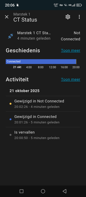

Ik heb MT gevraagd om de API aan te zetten maar kreeg antwoord dat ze dat niet konden doen .[Afbeelding]
Ergens verbaasd me dit ook niet. Ik heb (op v153) alleen nog maar instabiliteit ondervonden sinds het inschakelen van de Local API (en het actief pollen via https://github.com/jaapp/ha-marstek ).
De Marstek raakt zijn verbinding met de CT003 kwijt, lijkt soms niet meer te reageren op de app. Local API knalt er ook op willekeurige momenten uit en dan is een systeem reboot van de Marstek batterij nodig. Veel informatieverzoeken op de API geven willekeurig geen of wel response.
Los daarvan lijken belangrijke sensoren (zoals geimporterde / exporteerde energie) geen goede waardes terug te geven en reageert de batterij ook nog niet goed op commando's!
Hier moet nog hoop werk worden verzet door Marstek...

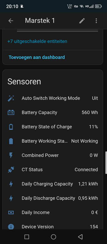

Welke het pullen naar de API bij jou wel, bij mij op alle 3 de batterijen alleen de initiële setup en daarna niks meer:
Afbeeldingslocatie: https://tweakers.net/i/nMfTPbDTsLV9q-rlbUOW_9OHuaY=/x800/filters:strip_exif()/f/image/3MWdWqgPqUL0a8vWbLFKjW1K.png?f=fotoalbum_large
in de logs wel deze gevonden:
Deze fout is ontstaan door een aangepaste integratie.
Logger: custom_components.marstek_local_api.api
Bron: custom_components/marstek_local_api/api.py:257
integratie: Marstek Local API (documentatie, problemen)
Eerst voorgekomen: 14:33:38 (64 gebeurtenissen)
Laatst gelogd: 14:43:22
Command ES.GetStatus timed out after 15s (host=10.0.1.75, transport=True, connected=True)
Command EM.GetStatus timed out after 15s (host=10.0.1.75, transport=True, connected=True)
Command EM.GetStatus timed out after 15s (host=10.0.1.77, transport=True, connected=True)
Command Bat.GetStatus timed out after 15s (host=10.0.1.77, transport=True, connected=True)
Command Bat.GetStatus timed out after 15s (host=10.0.1.30, transport=True, connected=True)
lijkt er dus op dat de api niet reageert. Nu zit ik op firmware V114, waar zit jij op?

  • Druppeltje_
  • Registratie: Juni 2025
  • Laatst online: 21:30
Matched: ct003, local, api
Avenger 2.0 schreef op dinsdag 21 oktober 2025 @ 19:51:
Staat in Homey een App van iemand die met local API werkt. Bij gebruik local API kan de CT002/CT003 wel instabiel worden en connectie verliezen. Hier voorlopig terug uitgeschakeld tot Marstek nieuwe firmware heeft waar dit stabieler werkt.
Idem hier. Met local API ingeschakeld is het een en al treurnis en ellende. Heb de integratie van @Preaper geprobeerd maar even snel alweer weg gedaan. Voor de duidelijkheid: dat ligt aan Marstek niet aan de integratie op zich. Ik heb hier uitval van zodra de API aanstaat, zelfs zonder polling of integratie. Screenshot 1 is 3 minuten nadat de API aanstaat, integratie zelfs nog niet ingevoegd. Voor de volledigheid: ik behoor tot de groep die nooit problemen heeft gehad met verbindingsuitval tijdens het gewone gebruik (6maanden nu)
Screenshot 2 is vlak nadat ik API terug uitzet.
Afbeeldingslocatie: https://tweakers.net/i/-ON-nJ8myQV9scteFTg-gflX1yY=/x800/filters:strip_exif()/f/image/jAvF5a7Uu1GpMZ4frmLlFO6P.png?f=fotoalbum_large
Afbeeldingslocatie: https://tweakers.net/i/CAVg4LlBT5axezM_5H8jNbDBSxk=/x800/filters:strip_exif()/f/image/u2ePfke666bOW4zOksZr7M6e.png?f=fotoalbum_large
[ Voor 4% gewijzigd door Druppeltje_ op 21-10-2025 20:32 ]
Mercedes GLE 350de / EV lader Easee + equalizer/ PV 7200wp / 2x MT Venus 5,12kW V154 BMS V216 CT003 V117 / HW P1 / Raspberry Pi + Home Assistant + Shelly Walldisplay X2/ 3x Tosot airco / Segway Navimow H800

Thanks voor deze Integration! Ik zie wel dat als ik de Local API aanzet op mijn beide Marsteks (V155), dat ze beide connectie verliezen met de CT003.. Is dat een bekend gevolg? Ik wilde ze uitlezen via Local API, maar nog wel de NoM etc door de Marsteks + CT zelf laten doen.
maxdisteli schreef op woensdag 29 oktober 2025 @ 11:28:
Zeker: Zoek naar "local api" ct003
  • NoFate
  • Laatst online: 22:34
Idd, is een issue , dus de local API NIET gebruiken :)
