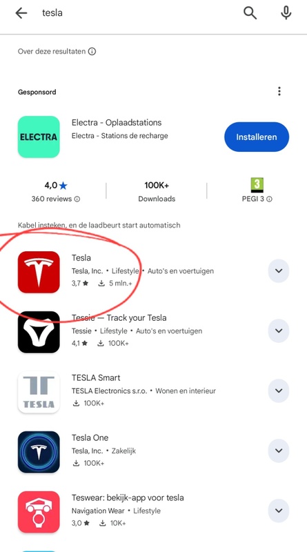

We zijn trouwens veilig in Frankrijk aangekomen met de e-C3. Voor het gedonder met de Supercharger heb ik inmiddels het volgende gevonden:
- Parkeren bij de laadpaal maar auto nog niet van het contact halen.
- Tesla app starten, laadpaal selecteren, etc maar nog niet starten.
- In één snelle beweging door: auto van het contact, laadkabel erin en op start drukken.
Dit heeft vier keer achter elkaar vlekkeloos gewerkt gelukkig. De eerste stop bij de Supercharger deden we nog op de oude (slome) manier en dat was echt een hel. We hebben meer dan een uur stilgestaan op die locatie. Toen dus maar wat anders verzonnen wat nog bleek te werken ook. :D
De remmen zijn trouwens ook flink getest. Twee keer een ree voor de auto gehad en op tijd kunnen stoppen. Een keer scheelde het 10cm. :X

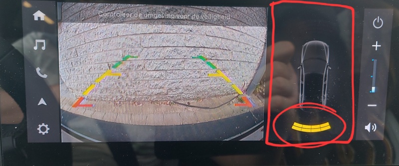

O ja, en vandaag weer iets heel geks met mijn auto.
De MAX heeft dus dat scherm en achteruitrijcamera.
Sinds vandaag staat daar ook nog een kleiner verticaal scherm bij met "bovenaanzicht" van de auto, met aanduiding door de parkeensensoren (wat die enkel achteraan heeft).
Afbeeldingslocatie: https://tweakers.net/i/MslnZJ0OK3H4IHq1a7ZBaww68eM=/800x/filters:strip_icc():strip_exif()/f/image/dMLQDb3VFT6hO7DjkkRAiYcX.jpg?f=fotoalbum_large
Ja echt waar!!! Tot op heden had ik enkel het camerabeeld, gelijkmatig verdeeld over het gehele scherm, maar sinds vandaag zit dat extra schermpje erbij ... geen flauw idee hoe dat komt!🤪
Edit: Wat advertenties bekeken op tweedehands.be, die hebben het allemaal, bij mij ontbrak dat "extra" scherm wel degelijk (niet dat het mij iets uitmaakt als je al een camera hebt).

  • MasterDisaster
  • Laatst online: 23-11 19:31
DKP schreef op woensdag 16 juli 2025 @ 19:18:
Als je boven aan aantal KM's zit zonder een klacht te melden, dan krijg je Citroen punten. Zit je boven een aantal dan worden functies toegevoegd. Ik ben nu flink aan het rijden, want boven de 15.000KM krijg je blijkbaar de climate control functie erbij ;)
..........geintje

mvdklip schreef op zaterdag 19 juli 2025 @ 15:05:
Ja! Je hoeft daarvoor alleen de Tesla app te downloaden en te installeren, een account te maken en je betaalmethode in te stellen. De Tesla laders worden inderdaad niet getoond in de meeste apps omdat ze anders werken. Je kan daar niet rechtstreeks je laadpas gebruiken maar alleen met de Tesla app starten en stoppen. Volgens mij kun je wel je laadpas als betaalmethode instellen trouwens.
Is dat gewoon deze app die je moet installeren?
Afbeeldingslocatie: https://tweakers.net/i/6jjwqKf5Kih3yHZQW1A6wCuvpoc=/x800/filters:strip_icc():strip_exif()/f/image/1nzEB8Jol4tJoVhFcvuCgA6Z.jpg?f=fotoalbum_large
