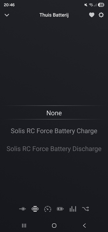

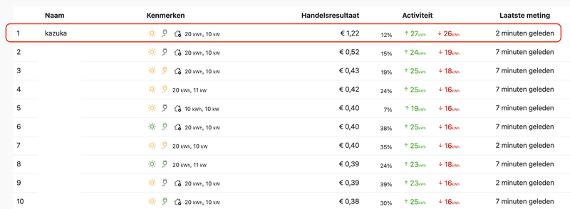

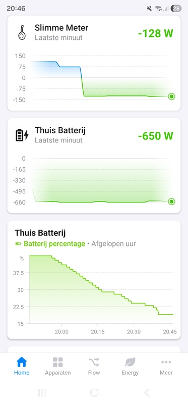

Intussen even wat tijd gestoken in het opvragen van API toegang bij Tennet en Entso-e en heb nu mooi de real-time prijzen in HA naast elkaar, met wat hulp van Gemini hier en daar :+
Afbeeldingslocatie: https://tweakers.net/i/q6UgWVam2HBRPJR2mGmc1uIQmSA=/800x/filters:strip_exif()/f/image/TjGzGFmP63vUoI9o5uDrUAwf.png?f=fotoalbum_large
Ik heb in de Solarman integratie ook de max discharge van mijn batterij veranderd van 7% naar 5%. Volgens de Pylonforce documentatie zou dit geen probleem mogen zijn maar zal eens kijken of het ΓΌberhaupt iets oplevert qua Powerplay rendement. Zo niet zet ik het mooi weer terug.
Afbeeldingslocatie: https://tweakers.net/i/EnuQeAnXBjD5XKK01-w1oclg7PA=/x800/filters:strip_exif()/f/image/uIlL86N1Ywx7OvFglyPZws8t.png?f=fotoalbum_large
Overigens vind ik het algoritme vandaag erg vreemd, nauwelijks geladen ookal waren er regelmatig negatieve onbalans tarieven. Gisteren was het eigenlijk perfect, PowerPlay opbrengst van ruim 4 EUR en een lager huisverbruik door de wat agressievere ondersteuning. Hierdoor kan je mooi ook wat pieken opvangen van bijvoorbeeld de warmtepomp of Bora kookplaat.

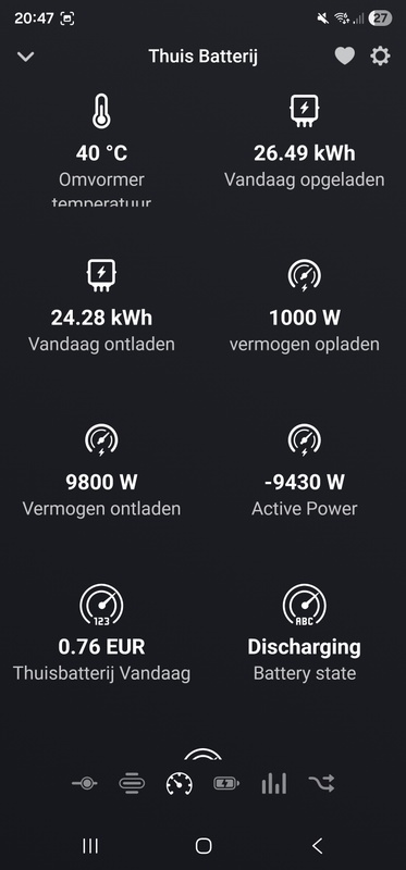

  • kazuka
  • Registratie: Juli 1999
kazuka
Building Better Worlds
TKroon schreef op vrijdag 14 november 2025 @ 22:49:
Kun je met de solarman integratie ook de laadlimieten instellen? Bijvoorbeeld max 7kW laden, ongeacht wat Zonneplan doorstuurt via hun dongle?
Dit kan met de Solis modbus integratie. Het probleem is dat sommige waardes telkens door de ZP dongle overschreven worden. Of dat ook voor deze waarde geldt weet ik niet zeker, zou ik even moeten testen.

Vandaag een interessant experiment met de Nexus.
In HA had ik een automation ingesteld dat ie vannacht tijdens het laagste day ahead tarief een uurtje ging opladen. De accu was leeg maar na deze handmatige oplaad actie begon ik de dag met 50% SoC. Wat ik apart vond is dat tijdens het laden mijn PowerPlay opbrengst op liep. Rond 11.00u had ik een opbrengst van 1.11 EUR, terwijl op onbalansmarkt.com iedereen nog met een lege accu zat en 0.10 tot 0.20 EUR opbrengst. Die 50% SoC kwam weer van pas voor het opvangen van het huisverbruik.
Ik nam aan dat handmatig opladen altijd via EPEX tarieven gaat en de PowerPlay teller alleen begint te lopen als Zonneplan een laad of ontlaad commando stuurt op de markt waar zij op dat moment actief zijn?
Maar goed, als ik nu kijk op onbalansmarkt.com zie ik dus dat ik de gehele dag ruim bovenaan sta qua PowerPlay EN dat ik om 11.00u net zo goed naar zelfconsumptie had kunnen switchen want de dagopbrengst na het ontladen van de dure avonduurtjes zit op 1.22 EUR :P
Enige verschil is dat mijn SoC op dit moment wat lager is dan de rest.
Afbeeldingslocatie: https://tweakers.net/i/-drbXB3oOfeVdHz0Cr327p1Ppx8=/800x/filters:strip_exif()/f/image/tn9PqVdfC6YUJSjQSmcMpm7H.png?f=fotoalbum_large
Best apart?

  • frankrox
  • Laatst online: 25-11 21:25
kazuka schreef op dinsdag 18 november 2025 @ 19:39:
Best apart?
Mijn vermoeden is dat zonneplan alle inkomsten vwb de batterij onder 'powerplay' schaart in de app, op welke markt die dan ook actief is.
Wat mij verder hier thuis opvalt en gerelateerd is aan jouw bevindingen, is dat bij thuisconsumptie op bijvoorbeeld 2,0 kW, de accu ontlaad zodra je thuis stroom verbruikt, ook op de goedkope uren..! Pas als er een actief signaal van zonneplan komt, wordt er gestopt met ontladen en wordt er bijvoorbeeld geladen of maximaal ontladen (onbalansmarkt).
Het vervelende gevolg hiervan is dat de accu de afgelopen dagen veelal leeg is op de mooie momenten zoals gedurende de duurste avonduren. Hij heeft immers de goedkoopste 4 uur daarvoor tussen de 1 en 2 kW geleverd om de warmtepomp van stroom te voorzien! Ik zou dan ook graag ofwel de app-instellingen vwb thuisconsumptie zelf willen aansturen via homeassistant (geen batterijontlading voor thuisgebruik gedurende de goedkoopste 6 uur op een dag), ofwel dat de app alleen ontlaad voor thuisgebruik bij bijvoorbeeld de duurste 12 of 18 uren.
Een andere oplossing kan zijn om actief de thuisaccu te laten laden, tenzij onbalans, alleen ik begrijp dat dat nog niet lekker werkt.

Ik gebruik zelf altijd de volgende entiteiten:
Schakelaars:
switch.rc_force_battery_charge
switch.rc_force_battery_discharge
Vermogensinstellingen:
number.solis_waveshare_rc_force_battery_charge_power
number.solis_waveshare_rc_force_battery_discharge_power

Dat was ik inderdaad. Toch vraag ik mij wel af hoe ZP de PowerPlay vergoeding berekend als ze op EPEX ontladen zoals vanavond, in plaats van de onbalansmarkt.
Ik heb vandaag alleen de ochtend piek op PowerPlay modus meegepakt en heb daarmee vandaag een vergoeding van 1.86 EUR. De avond piek heb ik zelf handmatig ontladen terwijl de batterij op zelfconsumptie modus stond. Opbrengst: 8 EUR. Dus bijna 10 EUR in totaal vandaag. Kijk ik op de onbalansmarkt.com site zie ik dat de meesten de helft van die opbrengst hebben.
Of ZP roomt gigantisch af van het ontladen op EPEX via Powerplay, of ze zijn ook op andere markten bezig tijdens die pieken (Intraday?).
Voor en na het handmatig ontladen:
Afbeeldingslocatie: https://tweakers.net/i/amSTN8makJ4lga3emMzUfx8x1Mk=/x800/filters:strip_exif()/f/image/o9hTOljUXlRV7THPPc70eFz8.png?f=fotoalbum_large
Afbeeldingslocatie: https://tweakers.net/i/bdQKK02MUw8zbBQWNaR8M_39EoQ=/x800/filters:strip_exif()/f/image/eqHjJU9SLBYTkPtDyv7Mb0wW.png?f=fotoalbum_large

De dongle laat ik erin zitten. Via een HA automatisering forceer ik de ontlaad actie. Zie een paar pagina's terug in dit topic waar we het er over hebben voor meer details :)

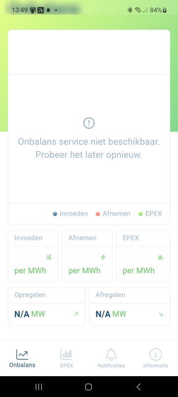

Afbeeldingslocatie: https://tweakers.net/i/EQJ2BP2VrEfq4og-Xpq2uSDz-5k=/x800/filters:strip_icc():strip_exif()/f/image/3ueT1cj5IclkZ2kY6EIVvxSU.jpg?f=fotoalbum_large
Bij mij werkt de Enius app al een paar dagen niet meer, hebben meer daar last van?

  • aritmeester
  • Laatst online: 27-11 17:01
Ahum..... schreef op woensdag 26 november 2025 @ 13:58:
Ik gebruik deze altijd: https://services.tenergy....spx/actualimbalanceprices

In zelfconsumptie mode lijkt de ZP dongle iets minder agressief met waardes overschrijven maar voor mij werkt onderstaande code goed, hij ontlaad hiermee vloeiend zonder te pendelen:
alias: Nexus discharge
description: Discharge if EPEX > 0,40 EUR.
triggers:
  - trigger: time_pattern
    seconds: /20
  - trigger: numeric_state
    entity_id:
      - sensor.thuisbatterij_percentage
    above: 5
conditions:
  - condition: numeric_state
    entity_id: sensor.day_ahead_nl_current_electricity_market_price
    above: 0.4
actions:
  - action: select.select_option
    metadata: {}
    data:
      option: Solis RC Force Battery Discharge
    target:
      entity_id: select.rc_force_charge_discharge
mode: single

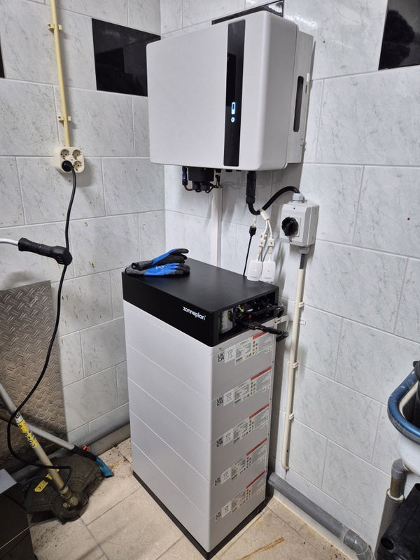

Zojuist een 5e accu erbij gezet.
Behalve even op volgorde leggen en het gewicht van de accu's een makkelijke klus.
Begreep dat 6e erbij echt niet kan? (omvormer geeft aan max 600 volt dus ik snap dat je er dan overheen gaat maar als in krijg je dan nooit je accu vol? kans op overbelasting of..?)
Alles lijkt weer normaal en goed te werken en nu maar afwachten wat die na een paar keer (ont)laden doet.
Hierbij nog een keer een schopje dat ik dus nog een Pylontech accu nieuw in doos met bon etc, heb liggen die iemand die dit ook wilt voor een nette prijs mag overnemen.
  • TKroon

Dat ziet er goed uit! Bij mij is de werkschakelaar zodanig geplaatst dat er geen extra accu gestapeld kan worden.
  • _Arthur
  • Laatst online: 26-11 21:27
_Arthur
blub
Peewee070 schreef op maandag 1 december 2025 @ 14:20:
Dan verplaats je die?

Hoi Kazuka, nogmaals dank hiervoor. Ik heb deze code omgezet naar een homey flow en de batterij werkt nu perfect in homey en kan hem helemaal zelf aansturen en automatiseren. Helemaal blij meeAfbeeldingslocatie: https://tweakers.net/i/2ZoONISLHguHga2aJiFf-xgsWvY=/x800/filters:strip_icc():strip_exif()/f/image/pK8WmY4mM3aoibpL4NvIlrX6.jpg?f=fotoalbum_large
Afbeeldingslocatie: https://tweakers.net/i/vWY7e6wJdMXeuI5OTwNetR0_jTc=/x800/filters:strip_icc():strip_exif()/f/image/YLoOMA999wHHpIRY8Npkojkw.jpg?f=fotoalbum_large
Afbeeldingslocatie: https://tweakers.net/i/hsGTjOgb_3VqMJDf4KVgWsJjj8Q=/x800/filters:strip_icc():strip_exif()/f/image/UTjXsVk9v3bdT0iysLE0Mhw6.jpg?f=fotoalbum_large

Hallo, ik heb de waveshare modbus in home assistant en maak gebruik in homey van de home assistant community app, hiermee kan je alle sensoren en overige items in homey plaatsen. Via een custom device heb ik active power, status, oplaad vermogen en ontlaad vermogen toegevoegd. Hierbij de sensor en invulveld voor oplaad en ontlaad vermogen. Ik kan nu zelf de status kiezen en vermogen, en met homey dus ook een flow maken voor alle waardes en status. Homey flow, als elke 20 seconden, en batterij percentage is hoger dan 7 en energietarief is hoger dan 40 cent dan zet aan force batterij discharge anders zet batterij discharge uit.
Zie ook https://rwdevelopment.de/...-in-homeyenergy-anzeigen/
Om het vermogen af te lezen kies je
Sensor.solis_s6_eh1p_rc_force_battery_charge_power
Om het vermogen zelf in homey in te vullen kies je
number.solis_s6_eh1p_rc_force_battery_charge_power
Charge is voor opladen en discharge voor ontladen.
En met de flow werkt het zonder problemen.

Wat is dit nou.... Hele goedkope stroom vannacht tot zelfs negatieve stroom prijs, doet die accu niks
Het gaat de afgelopen tijd, lees minimaal 2 maanden, wel echt heel slecht
Vooruit er is ook weinig onbalans. Ben benieuwd of dat nog terug komt. Lees vooral dat netbeheerders accus plaatsen om klappen op te vangen, dus ik denk dat wij met onze accu achteraan aansluiten en de onbalans voor ons wordt weggehouden
[ Voor 40% gewijzigd door erikfw op 08-12-2025 06:14 ]
