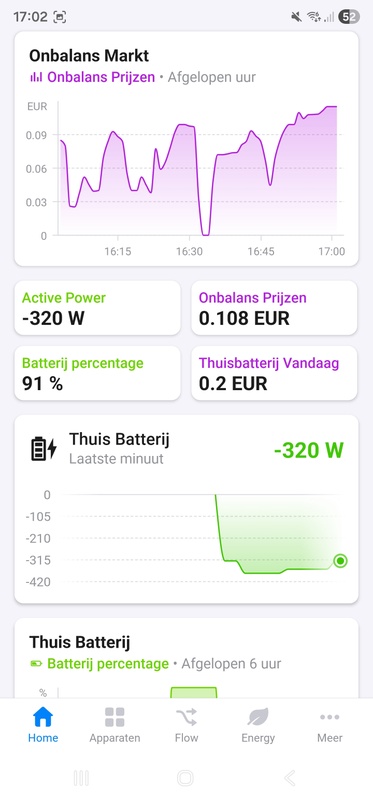

Ik ben even de batterij aan het testen met automatiseringen in homey, maar heb nu toch een wijzig limiet bereikt in de app van 4 uur 🤔
Afbeeldingslocatie: https://tweakers.net/i/dbRgX7ZkYXuYs1LVPBg-N3nP7kY=/x800/filters:strip_icc():strip_exif()/f/image/bi6yX5CAe11GLtMmlLIZ5P6R.jpg?f=fotoalbum_largeAfbeeldingslocatie: https://tweakers.net/i/tGSw_4XD-6-G0aCMtCqEC_kKWRw=/x800/filters:strip_icc():strip_exif()/f/image/EPuCz5uhuT39K9CINcHiOlig.jpg?f=fotoalbum_large

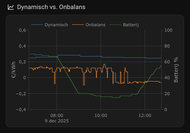

Goed voorbeeld van een langere periode van negatieve onbalansprijzen en laadacties van ZP.
Afbeeldingslocatie: https://tweakers.net/i/58Kt1N795UbUrBA3RzJmhA2tcAM=/800x/filters:strip_exif()/f/image/v4BpQsDmOqvZ8mkagqO0g74O.png?f=fotoalbum_large
Had wat data uit mijn HA geëxporteerd over de afgelopen 4 weken en laten analyseren door Gemini. Daar kwam het volgende uit:
Op basis van de geanalyseerde data is er een duidelijke trend zichtbaar: de batterij laadt voornamelijk op wanneer de onbalansprijzen laag of zelfs negatief zijn.
Hier zijn de belangrijkste bevindingen:
Lagere prijzen tijdens laden: De gemiddelde onbalansprijs tijdens het laden is €0,0051, terwijl het gemiddelde over de hele periode €0,0247 is. Dit suggereert dat het laadproces wordt gestuurd door lagere prijzen.
Vaak negatieve prijzen: In 54,7% van de gevallen waarin de batterij aan het opladen was, was de onbalansprijs negatief. Ter vergelijking: over de gehele gemeten periode was de prijs slechts in 41,2% van de gevallen negatief.
Mediaan: De mediaanprijs tijdens het laden is -€0,0365. Dit betekent dat tijdens de helft van de laadmomenten de prijs lager was dan -3,6 cent.
Meerderheid wacht even: Van de keren dat er geladen werd met negatieve prijzen, was de prijs in 87% van de gevallen al langer dan 5 minuten negatief.
Korte piekjes worden genegeerd: Er zijn maar heel weinig laadmomenten (slechts 21 keer) waarbij de prijs korter dan 5 minuten negatief was. Dit suggereert dat je systeem (Nexus) een soort "vertraging" of filter heeft om te voorkomen dat hij direct aanspringt bij een korte dip.
Conclusie: Er is een sterke relatie tussen lage/negatieve onbalansprijzen en het moment waarop de batterij oplaadt. Het lijkt erop dat je systeem (Nexus) correct reageert op goedkope stroommomenten om de batterij te vullen.
Mijn ervaring is dat de batterij meestal begint met laden als de prijs al 5 minuten negatief is, ik neem aan om ook de kans om in RT2 terecht te komen te minimaliseren.

kazuka schreef op dinsdag 9 december 2025 @ 12:52:
Er zit een foutje in je grafiek, de onbalans is niet negatief geweest en hing rond die periode op 45 euro per mega watt
  • kazuka
  • Registratie: Juli 1999
kazuka
Building Better Worlds
erikfw schreef op dinsdag 9 december 2025 @ 15:00:
Ah ja scherp, ik had de verkeerde sensor te pakken voor de grafiek.

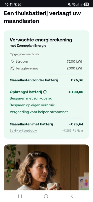

Ik ben met zonneplan in gesprek over een thuisbatterij en een overstap naar dynamisch.
Situatie: ik heb 14 zonnepanelen (5100wp) 4 aircos die ook verwarmen, een laadpaal van zonneplan (planning) en een elektrische auto (planning). Momenteel zit ik bij eneco, vast tot september. Ik kan zonder opzegboete over naar zonneplan, maar verlies wel de salderingsmogelijkheid, want september tot en met dec heeft per saldo niks opgeleverd. Terwijl als ik wacht tot september ik alles kan salderen denk ik. Beetje afhankelijk van wammeer de elektrische auto komt etc natuurlijk. Ik heb de volgende indicatie voor de batterij ontvangen van zonneplan, zie afbeelding. Is dit volgens jullie ervaring een realistisch beeld? Of veel te rooskleurig om maar een batterij te verkopen.
En zou overstappen alsnog slim kunnen zijn? Ik betaal nu ong 0.50 per kwhAfbeeldingslocatie: https://tweakers.net/i/uuatIZaDYoN7lb_Wo75wC79K_iU=/x800/filters:strip_icc():strip_exif()/f/image/1zEFAKlGamxrWXm4wDhCHw6v.jpg?f=fotoalbum_large
  • 0xygen500
  • Laatst online: 07:05
Chavizz schreef op zaterdag 13 december 2025 @ 10:17:
En zou overstappen alsnog slim kunnen zijn? Ik betaal nu ong 0.50 per kwh[Afbeelding]
Als je bekijk opbouw openklikt zie je hoe ze rekenen.
  • Kacang
  • Laatst online: 22:09
Als je nu 0.50 betaald per kWh zou ik per direct overstappen

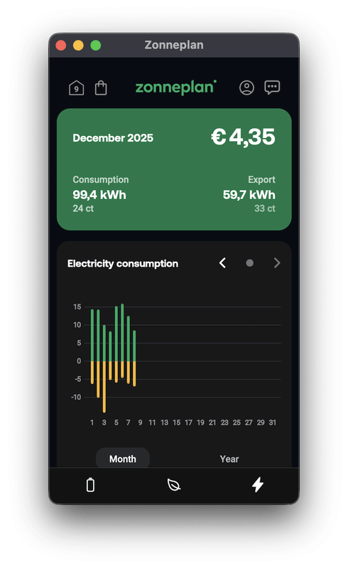

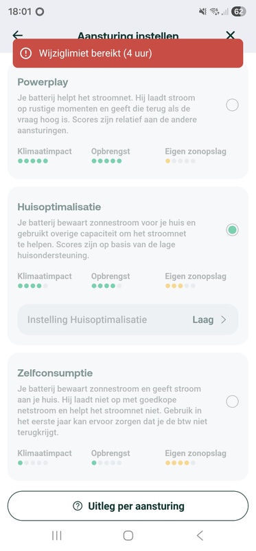

Wat zijn jullie ervaringen met de zelfconsumptie modus tot zover? Ik ben vooral benieuwd in hoeverre het lukt om 'nul-op-de-meter' te houden. Reageert de batterij snel op schommelingen in energiebehoefte?
  • Nedora
  • Registratie: Juni 2015
  • Laatst online: 24-11 18:36
Het lijkt hier aardig te lukken. Om 13.00 op zelf consumptie gezet tot 1830. Uurtje onbalansmarkt meepakken en daarna tot 22.30 weer op zelf consumptie. Het huis verbruik zat gemiddeld rond de 100W.
Rond 1700 gaan koken, inductie en dat lijkt ie ook vrij vlot op te pakken allemaal. Geen grote uitschieters.
Dit alles op 3 december omdat toen de stroom prijzen hoog waren.Afbeeldingslocatie: https://tweakers.net/i/PGUXtsDajnECD5Adc-166DITnA4=/800x/filters:strip_exif()/f/image/zF6d0Fb62X1X5oIxQ7CixH3P.png?f=fotoalbum_large
  • wilcovana
  • Registratie: November 2025
  • Laatst online: 02-06 02:08
Weten jullie of er toevallig binnenkort een optie komt om de accu op te laden zoals (kwh instelling) en wanneer je zelf wilt? Dan zou je heel goed gebruik kunnen maken van de dynamische prijzen. Mijn vader heeft een Solar Edge en die beschikt al over deze functie en gebruikt dit volop om als de tarieven laag zijn vol te laden en dan op de drukke dure piek uren 0 op de meter te hebben en stroom uit de accu te gebruiken.
  • kazuka
kazuka
buddow schreef op zondag 14 december 2025 @ 14:38:
Behoorlijk goed. Vorig jaar december had ik een energiefactuur van 180 EUR en 75 EUR aan Powerplay opbrengstend.
Deze december probeer ik het iets anders: Gedurende de dag laat ik hem op huisondersteuning staan (tot 2kW) en tijdens het duurste EPEX uur van de dag laat ik hem in zelfconsumptie modus vol ontladen met een HA automatisering. Ik begrens de ontlaad acties van Zonneplan buiten dit uur.
Mijn energiekosten tot nu toe:
Afbeeldingslocatie: https://tweakers.net/i/_RW9XctTsB8jSnj8X1LlUo7dGBw=/x800/filters:strip_exif()/f/image/B04hHIabgWPOyUOQyZ88hUKK.png?f=fotoalbum_large
Zo goed als 0 op de meter. Wel heb ik slechts een paar cent Powerplay opbrengsten omdat ik enkel oplaad in die modus maar dat is tegen onbalans tarieven erg goedkoop. Heb ook het idee dat mijn batterij op deze manier een stuk minder kWh's rondpompt wat weer goed is voor de battery health.

Hier een eigen voorbeeldje:
Afbeeldingslocatie: https://tweakers.net/i/r4XPWEWa1H_BajD_WT_9lem8PRY=/800x/filters:strip_icc():strip_exif()/f/image/VJ8ZiJwAxwId8bCH1MVvurvq.jpg?f=fotoalbum_large
[ Voor 41% gewijzigd door buddow op 14-12-2025 19:54 ]

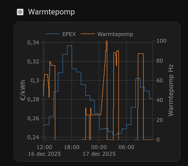

  • kazuka
kazuka
Mijn warmtepomp heeft van zichzelf al EPEX sturing ingebouwd (Nibe), dus pakt zelf de ideale momenten waar mogelijk met zo min mogelijk inlevering op comfort. Die sterkte kun je zelf aangeven.
Afbeeldingslocatie: https://tweakers.net/i/qHI8DNmJAd0Q5yewtkWe8JuU5xM=/fit-in/4000x4000/filters:no_upscale():strip_exif()/f/image/x1hOlyXmL3Z8sG0zGjEB9GRf.png?f=user_large
Ik heb wel een HA automatisering die kijkt naar de compressor frequentie. Als die boven de 50% is laat ik de Nexus iets actiever ondersteunen, dat werkt best goed.
Het nadeel is wel dat de Nexus vaak 's nachts oplaad tegen lagere onbalans tarieven terwijl de warmtepomp dan ook bezig is. Ik ben nog aan het kijken of dat beter te optimaliseren is met HA.

Ik kan via homey de huisoptimalisatie regelen en dit staat nu de gehele dag automatisch op 500w en de disxharge limit power op 500w. Straks bij de 2 duurste uren gaat de zelfcomsumptiemodus in en gaat de batterij 9500w teruleveren tot 10%. Als er een onbalans is hoger dan 30 cent zal automatisch de discharge limit power op 0 gezet worden om de hoge onbalans mee te pakken, lager dan 30 cent onbalans doe ik nu niet mee. Mijn batterij zit nu 93% en gaat zometeen ontladen voor 27 cent per kw. Opladen heeft mij vanacht en vandaag 14 cent opgeleverd. Dus een prima deal. Werkt tot nu perfect met homey.
Ik zal vandaag ongeveer €4,5 verdienen hierdoor.
[ Voor 4% gewijzigd door Verwijderd op 22-12-2025 16:38 ]

Hoi Jasper, ik heb de waveshare aangesloten via home assistant en haal hier ook de onbalans prijzen vandaan, via home assistant community app in homey kan ik alle sensors, schakelaars en dergelijke vanuit home assistant in homey zetten via een aangepast apparaat, dus ook alle 284 entiteiten van de solis modbus.
homey werkt voor mij veel makkelijker om via flows te werken dan home assistant en het werkt tot nu perfect.
Wat mij wel is opgevallen is dat ik niet direct na het omschakelen van huisoptimalisatie naar zelfconsumptie moet gaan ontladen, want de eerste 4 minuten wordt het verrekend met powerplay en dat wil ik dus niet, dus mijn flows zijn, duurste tarief, schakel om naar zelfconsumptie, zet discharge limit power naar 9500, wacht 5 minuten en dan RC force battery discharge aan. en dan elke 10 seconden een flow om force battery discharge te controleren omdat zonneplan het uitschakelt. pas stoppen bij 10% lading en dan alles weer netjes terug zetten.
ik zal straks de resultaten in mijn zonneplan app delen als de batterij op 10 % staat :)

In een paar reacties terug had ik mijn flows gedeelt en hierbij mijn opbrengst voor vandaag.
Vanaf de 13e ben ik begonnen met testen. Eerst handmatig en nu automatisch
