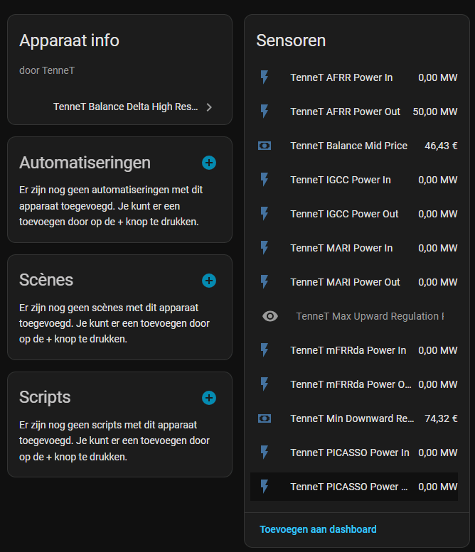

Ik heb een Node-RED flow gemaakt voor het aansturen van mijn thuisbatterij met dynamische stroomprijzen en netbalans (TenneT).
Globale opzet:
De batterij kent meerdere modi: uit, zelfverbruik, arbitrage, powerplay en force laden / ontladen.
De flow stuurt per modus of de batterij mag laden, ontladen of niets doen.
Daarnaast schakelt de flow automatisch tussen verschillende batterij-regimes ( HA zonneplan, laatste update) (zelfconsumptie vs. powerplay) afhankelijk van de situatie op het net.
Zelfverbruik:
Normaal draait de batterij op zelfconsumptie.
Alleen tijdens goedkope uren wordt de batterij bijgeladen.
Bij grote netbalans-afwijkingen (positief of negatief) schakelt de batterij tijdelijk over naar een dynamische netmodus.
Zodra de netbalans weer normaal is, schakelt hij automatisch terug.
Arbitrage:
De batterij laadt alleen in goedkope uren als er later die dag voldoende dure uren zijn om winst te maken.
Ontladen gebeurt alleen als het verwachte prijsverschil groot genoeg is.
De flow houdt bij tegen welke prijs de batterij is geladen en gebruikt dat als referentie.
Zo voorkomt hij laden of ontladen zonder economisch voordeel.
Netstabiliteit (TenneT)
Bij sterke netonbalans (zowel overschot als tekort) krijgt netstabiliteit altijd voorrang.
De batterij schakelt dan direct over naar een dynamische regeling.
Na de piek schakelt hij vanzelf weer terug.
Doel:
Maximaal eigen gebruik waar het kan.
Alleen arbitrage als het echt loont.
Altijd rekening houden met netbalans, zonder handmatig ingrijpen.
Mijn vraag: is dit volgens jullie een logische aanpak, of zie ik belangrijke randgevallen over het hoofd? Afbeeldingslocatie: https://tweakers.net/i/fV8KpGz6N0a-l1XSzP9rwmHVVPA=/800x/filters:strip_exif()/f/image/TbL1LqchuNFVir3fq0FWW64b.png?f=fotoalbum_large

Tijdje dit topic niet meer gevolgd, net wat recente paginas gelezen. Leuk om te zien hoe ver jullie zijn gekomen in het aansturen!
Ik begrijp de wil om hem zelf te willen aansturen binnen of de handel of de zelf consumptie modus.
Ilumiance schreef op woensdag 24 december 2025 @ 13:55:
Globale opzet:

Ik begrijp niet zo goed waarom er ook geoptimaliseerd wordt voor zowel zelfconsumptie als terug schakelen naar onbalans. Specifiek de financiele afwikkeling: ik meen dat er 4 uur zit tussen schakelen van onbalans & zelf consumptie (lijkt ook nog hier te staan: https://www.zonneplan.nl/...umptie-mogelijk-met-nexus)
Ik kan het niet zo goed terug vinden in het topic: hoe bepaal/verifieer je dat het wisselen tussen de zelf consumptie & net balanceren ook daadwerkelijk financieel zo wordt afgehandeld?

  • Micronikje
  • Laatst online: 22:10
Wat dachten jullie van deze?

alias: Onbalans Advies Batterij (met advies entiteit)
description: Bepaalt laad/ontlaadadvies en zet advies-status expliciet
triggers:
  - minutes: /1
    trigger: time_pattern
conditions:
  - condition: template
    value_template: |
        states('sensor.solis_s6_solis_battery_soc') | float(0) > 10
        and
        states('sensor.solis_s6_solis_battery_soc') | float(0) < 95
actions:
  - variables:
      soc: "{{ states('sensor.solis_s6_solis_battery_soc') | float(0) }}"
      afregelen: "{{ states('sensor.onbalans_afregelen') | float(0) }}"
      opregelen: "{{ states('sensor.onbalans_opregelen') | float(0) }}"
      prijs_min: "{{ states('sensor.onbalans_min_prijs') | float(0) }}"
      prijs_max: "{{ states('sensor.onbalans_max_prijs') | float(0) }}"
      picasso_af: "{{ states('sensor.picasso_afregelen') | float(0) }}"
      picasso_op: "{{ states('sensor.picasso_opregelen') | float(0) }}"
  - choose:
      - conditions:
            value_template: |
                afregelen > 0
                and prijs_min < 0
                and opregelen == 0
                and soc < 90
                and picasso_af == 0
                and picasso_op == 0
        sequence:
          - target:
              entity_id: input_select.batterij_onbalans_status
            data:
              option: laden
            action: input_select.select_option
          - data:
              title: "🔋 Advies: BATTERIJ LADEN"
              message: >
                Afregelen actief, negatieve onbalansprijs ({{ prijs_min }}
                €/MWh). SOC = {{ soc }}%. PICASSO niet actief.
            action: notify.mobile_xxx
      - conditions:
            value_template: |
                opregelen > 0
                and prijs_max >= 100
                and afregelen == 0
                and soc > 20
                and picasso_af == 0
                and picasso_op == 0
        sequence:
          - target:
            data:
              option: ontladen
          - data:
              title: "⚡ Advies: BATTERIJ ONTLADEN"
              message: >
                Opregelen actief, hoge onbalansprijs ({{ prijs_max }} €/MWh).
    default:
      - target:
        data:
          option: geen_actie
mode: single

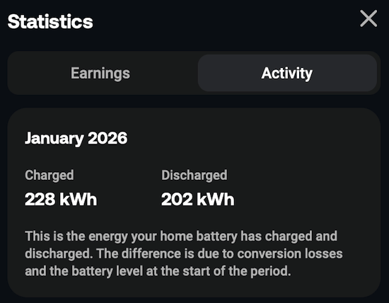

Ik probeerde in eerste instantie default op zelfconsumptie te draaien omdat die accurater en sneller is qua NOM en huisverbruik, in huisoptimalisatie wordt er 1 keer per minuut ge-refreshed. Op basis van onbalans volume liet ik hem dan schakelen tussen de modi zodat ik geen oplaad moment mis maar daarbij greep ik toch wel een aantal keer mis, waarschijnlijk omdat ZP dan naar andere volumes dan enkel aFFR kijkt of bezig is op andere markten voor oplaad acties.
Dus nu maar default op huisoptimalisatie en tijdens het duurste epex uur van de dag (mits 0.30 EUR of meer) automatisch ontladen in zelfconsumptie. Ik heb nog steeds het vermoeden dat ZP wat afroomt wanneer er ontladen wordt op epex via Powerplay. Daarom denk ik dat ontladen bij onbalans pas echt zin heeft vanaf 0.60 EUR of meer, ervan uitgaande dat wij iets van 70-80% krijgen van de opbrengst.
Met 2.5kW ondersteuning dek ik ook een flink gedeelte van het WP verbruik af. De eerste week van januari resulteert dit tot nu toe in een energierekening van 6 EUR en een Powerplay opbrengst van 32 EUR. Niet slecht als je bedenkt dat voor heel januari 2025 mijn energierekening 230 EUR was. Netto levert deze nieuwere aansturing dus gewoon een stuk meer op.
Het extreme weer nu helpt natuurlijk wel met die zeldzame onbalans uitschieters, dat zal de rest van het jaar wel weer minder worden.
Afbeeldingslocatie: https://tweakers.net/i/TGXG8Sy-PlhBuNfDHnM24C8H0VQ=/fit-in/4000x4000/filters:no_upscale():strip_exif()/f/image/jrq7cg72G5Ci0bSkpcDvXh8f.png?f=user_large
Ook pomp ik denk ik een stuk minder kW's rond op deze manier tegen geringe opbrengst. wat ook weer scheelt voor de levensduur en SoH van de batterij.
Afbeeldingslocatie: https://tweakers.net/i/0B660tqLC39QmZQLmueFXIFCcDk=/fit-in/4000x4000/filters:no_upscale():strip_exif()/f/image/GWvG3JMFadtCYzSoHTYPf1Q9.png?f=user_large
[ Voor 20% gewijzigd door kazuka op 07-01-2026 07:50 ]

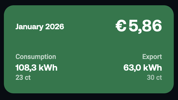

Hebben je zonnepanelen veel geleverd?
Ik heb je gegevens even vergeleken met wat er bij ons opstaat. Volledig powerplay, geen zonnepanelen (iig nu in januari).
Je bent financieel wel beter uit dan wij, wel tegen meer cycles. Hier onze gegevens, wellicht ook interessant voor je om zelf te vergelijken:
Geladen: 177kwh
Ontladen: 154 kwh
Stroom afname: 114.8 kwh tegen 25,35ct
Teruglevering: 0.01kwh tegen 26,03ct
Kosten: 29.12€
Powerplay vergoeding januari tot nu toe: 43.33€
  • kazuka

Nee ik heb maar 4 panelen, die doen niet veel deze maand. 3kWh opbrengst om precies te zijn.

Afbeeldingslocatie: https://tweakers.net/i/k4h-khaQm5Zl-7uUqv_tqf7Y8SE=/fit-in/4000x4000/filters:no_upscale():strip_exif()/f/image/BuuBsELGhqioGFbTM5PDC3KY.png?f=user_large
Voor de geïnteresseerden: ik ben bezig met een HACS integratie voor het ophalen van de balans gegevens via de TenneT api.
Zodra ik een versie heb die goed genoeg is zal ik hem hier delen.
  • aritmeester
  • Laatst online: 24-11 14:38
Ik heb zojuist de eerste versie van mijn TenneT Balance Delta High Resolution integration gepubliceerd! 🎉
Voor nu voeg je de GitHub-repository (https://github.com/aritmeester/tennet_balance) handmatig toe aan HACS.
Ik hoor graag wat je ervan vindt, feedback en suggesties zijn zeer welkom!

1 vraagje: Ik zie dat je elke 12 seconden een update doet. Is het niet handiger om aan het begin van iedere minuut te doen? Ikzelf doe nu iedere minuut exact om xx:xx:00 een request naar de API.
  • aritmeester
GaMbiNo schreef op woensdag 7 januari 2026 @ 16:28:
Het klopt dat hij nu iedere 12 seconden een update doet. Volgens de API limits zou iedere 6 seconden zelfs kunnen maar de gegevens worden iedere 12 seconden bijgewerkt.
Wellicht een optimalisatie om de refresh interval configureerbaar te maken.
