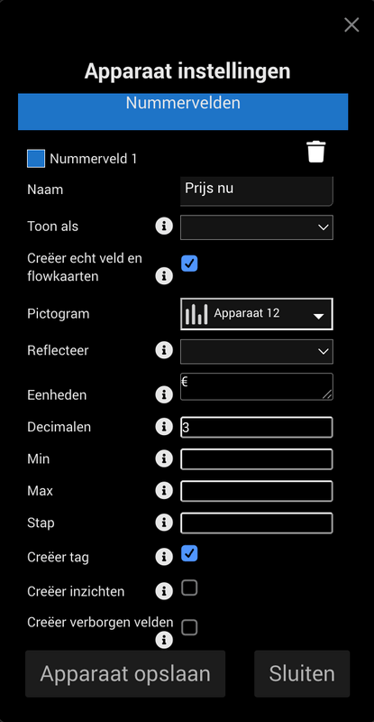

Oké, nu heeft Homey alle prijzen, opgeslagen in variabelen met ID's. Ik heb een advanced virtual device aangemaakt met de waarden die ik wil hebben. Die heb ik nodig zodat het laatste script alles erin op kan slaan. Maar eerst hebben we weer het ID nodig van het AVD, en de nummers van de waarden die je gebruikt. Het ID is het resultaat wat je in onderstaand script invoert in targetDeviceId. Ga naar https://tools.developer.homey.app/tools/devices en zoek naar je AVD.
Afbeeldingslocatie: https://tweakers.net/i/Mos4aGfZiWpU18SEAq2W-ib3KyI=/800x/filters:strip_exif()/f/image/2817QaEY21cOW1vNJlE080G1.png?f=fotoalbum_large
Hierin zie je je ID, en tevens de namen van de nummers die je gebruikt. Tot slot draai je onderstaand script elk uur:

Ik loop wel vast met het maken van een AVD. Ik neem aan dat het nummervelden moeten zijn, maar de syntax zoals in het in moet vullen ben ik na 1,5 uur mee gestopt. Veel mogelijkheden heb je niet, maar ik krijg het niet voor elkaar dat het script b.v. de measure_devicecapabilities_number-custom_12.number1 herkent in de AVD. Wat voer je in bij Naam (Ik neem aan de Name), maar dan bij Toon Als, Reflecteer, Apparaat enz.
Alle keuzes die ik maak borken het script :)

  • Soeski
  • Laatst online: 21-11 22:38
heumena schreef op zondag 2 november 2025 @ 18:39:
Kan jij aangeven welke Virtueel Apparaat jij aanmaakt waarbij de "measure_devicecapabilities_number-custom" voorkomen? Ik gebruik de "Virtual Devices" maar kan geen apparaat vinden waarbij deze capabilities zitten die in het script voorkomt.
Ik eerst ook niet, maar je moet "Device Capabilities" installeren:
https://homey.app/nl-nl/a...ties/Device-Capabilities/
Dus niet de standaard VD, maar de AVD - Advanced.
Vervolgens loop ik vast op die capabilities invoeren qua syntax, maar daar kan Tkroon wel mee helpen :)
  • TKroon
@Soeski @heumena
Zo heb ik de nummers geconfigureerd in het advanced virtual device (het is inderdaad de app die @Soeski benoemt):
Afbeeldingslocatie: https://tweakers.net/i/2xnnWNBqH7Q1oDR1kzXaWMs5vUA=/x800/filters:strip_exif()/f/image/w3Pjv4bakUbhQZX9w8zAhpIw.png?f=fotoalbum_large
Mocht dit nog niet lukken, kun je dan wat meer info delen van het resultaat van je script?

  • heumena
  • Registratie: September 2025
  • Laatst online: 08-12-2025
Soeski schreef op zondag 2 november 2025 @ 16:27:
Ziet er tof uit @TKroon !
Hij kapt de ID namelijk af:
Kun je aangeven hoe je een nummerveld in hebt gevuld (screenshot)?
Het is mij gelukt - je moet even kijken bij https://tools.developer.homey.app/tools/devices - en dan zoek je even je eigen AVD op. Dan zie je onderaan de 'Capabilities' staan - hier staat dan meteen de technische benamingen die je moet gebruiken in het script
