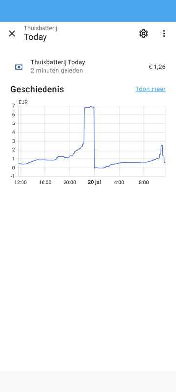

Sorry allemaal, mijn batterij is aangesloten, dus het verdienmodel is naar de knoppen! Het leek er de afgelopen drie dagen ook al op, haha... Maar goed, we gaan zien wat er de komende periode gebeurt.
In Home Assistant: geef het aanschafbedrag en de aansluitdatum op, en reken dan met de gemiddelde opbrengst vanaf de aansluitdatum – zoals de app dat aangeeft:
Afbeeldingslocatie: https://tweakers.net/i/hEmEGePlS2yWh0FDILBfMSgHAH4=/fit-in/4000x4000/filters:no_upscale():strip_exif()/f/image/Ca1ur0aMsLXFeiWT9ol9TDHY.png?f=user_large

Kan iemand me uitleggen waarom frank energie 12 euro heeft en wij maar een euro?
  • erikfw
  • Laatst online: 28-11 20:29
kingofzamunda23 schreef op zondag 20 juli 2025 @ 11:34:
Dit vind ik nog veel vreemder, van bijna 3 euro terug gevallen naar 59 cent en nu weer stijgende naar ruim een euro en enkel een negatieve energie prijs plus niet aan het ontladen geweest

@kingofzamunda23 als ik de grafiek op https://onbalansmarkt.com/live/aanbieder/zonneplan zie dan valt het op dat zo rond 10:30 de batterijen al op 85% charge zaten en er maar tot 90% doorgeladen is tegen de onbalansprijzen. Vanaf 90% stuurt Zonneplan de batterijen niet zo agressief meer aan dus daar is maar weinig actie geweest. De batterijen aangestuurd door Frank waren overwegend bijna leeg dus die hebben langer doorgeladen, die rapporteren wel minder regelmatig dus het plaatje is iets minder duidelijk.
Afbeeldingslocatie: https://tweakers.net/i/fG2Q_1UvnvJ_MtGEBjlwea_eUDo=/fit-in/4000x4000/filters:no_upscale():strip_exif()/f/image/9QCn00sFZlFNObxyqmHL9Zey.png?f=user_large
  • kingofzamunda23
  • Registratie: Augustus 2022
  • Laatst online: 17-11 12:55
Bedankt voor jullie uitleg zeer nuttig

  • wbdj
  • Laatst online: 28-11 11:32
ZP omvormer sinds kort ook op slimme aansturing staan. Gisteren 09-12 uur bijna 3 uur uit, vergoeding 0,14 eur, terwijl zonneopbrengst zeker hoger was geweest icm salderen. Zelfde als vorige posters. Zie ik iets over het hoofd? Wordt werkelijke vergoeding later zichtbaar/berekend?
Afbeeldingslocatie: https://tweakers.net/i/Zu_WhwQ_7pFTZ8N9Ttf2SlhTvOs=/x800/filters:strip_icc():strip_exif()/f/image/xSu8BQuREJsrPAXfGFDS3jJh.jpg?f=fotoalbum_large
[ Voor 7% gewijzigd door wbdj op 21-07-2025 23:31 ]
  • Marco4659
  • Registratie: Januari 2022
  • Laatst online: 27-11 18:46
wbdj schreef op maandag 21 juli 2025 @ 23:26:
In de zonneplanapp staat nu een bericht over een foutieve berekening, zou hersteld zijn. Voor mij een beetje een dooie mus, was €1,84 en is nog steeds €1,84 8)
Dus als het goed is wordt je wel recht gedaan.

Pirelly schreef op dinsdag 8 juli 2025 @ 04:31:
Hmm, veel interessante reacties. Zoals ik het nu lees is mijn homeassistant automatisering op dit moment even de beste optie. Ik moet inderdaad alleen even uitzonderen dat het laden onderbroken wordt als hij aan het boosten is op lage tarieven. Hoewel ik verwacht dat op deze momenten de Nexus ook aan het laden is.
CT klemmen op de Nexus laat ik nog even achterwege (hoewel het wel leuke real-time grafiekjes kan geven).
Voor de mensen die ook een Nexus gebruiken samen met een zappi laadpaal, toch nog even een update.
In homeassistant had ik een aantal automatiseringen aangemaakt om de Zappi uit te schakelen/pauzeren op het moment dat de Nexus ontlaadt. Het nadeel is echter dat de status van de batterij te langzaam wordt ververst. En die zorgde er uiteindelijk voor dat de Zappi te vaak aan en uit gezet werd als de auto aan de lader stond op eco+ instelling. Daarmee werd ook veel van de Nexus in de auto geladen, wat ik juist probeerde te voorkomen.
Dus toch besloten een extra harvi te kopen met 3 CT klemmen. Deze op de 3 fases van de Nexus omvormer aangesloten en alles ingesteld in de Zappi. De 3 CT's staan op AC battery en in de instellingen staat "batterij ontladen voorkomen" aan.
Nu, met de automatiseringen in home assistant uit, gaat de laadpaal niet de auto opladen als de Nexus aan het ontladen is. Precies zoals het zou moeten. Nog wel even afwachten wat ie doet als de panelen veel opbrengen en de Nexus ook gaat ontladen...
Afbeeldingslocatie: https://tweakers.net/i/a5gxRMukjbFJVERxk0ygPuhfAe8=/x800/filters:strip_icc():strip_exif()/f/image/MUrR2B6h8c0v0x1IHitFUdyB.jpg?f=fotoalbum_large
