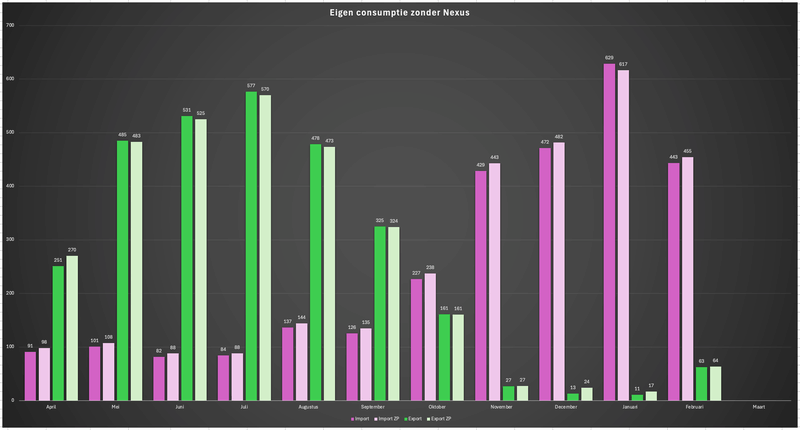

Zonneplan berekening versus eigen berekeningen.
Donkergroen en paars is op basis van P1 en diverse kWh meters.
Lichtgroen en paars is wat Zonneplan zegt met het wegfilteren van de batterij.
Afbeeldingslocatie: https://tweakers.net/i/UO_D3kpbwayZEKgNPcbbrSrA8oY=/800x/filters:strip_exif()/f/image/azYa26QZBrbfhXpzf2dH1cUN.png?f=fotoalbum_large
Over het jaar is het verschil:
€7,31 teveel voor import
€4,42 teveel gekregen voor export
3% teveel kWh voor import
1% teveel kWh voor export
Mijn eigen getallen zijn 100% accuraat.
Edit: ik bedenk me net, in december en januari heb ik voor het eerst een paar keer de zelfconsumptie modus gebruikt. Daar houdt Zonneplan wel rekening mee, ik niet want ik verreken alles wat er in en uit de Nexus gaat als niet meetellend. Vandaar de (marginaal) grotere verschillen in die twee maanden. Het is een heel karwei om die 2-3 momenten er ook nog uit te filteren.
[ Voor 20% gewijzigd door bokkow op 22-03-2025 10:43 ]

Mijn berekening is voor 99% accuraat en dit wijkt 1% af van wat Zonneplan verekend op het factuur. Lijkt allemaal te kloppen. Vergeet niet dat de omvormer 10-40 watt per uur verbruikt alleen als stand-by. Deze kosten zijn voor de gebruiker. Ding draait niet gratis
  • bokkow
  • Laatst online: 06:49
Masterchiev schreef op zaterdag 22 maart 2025 @ 12:20:
Mijn getallen zijn 100% accuraat. Als in; alles wat de batterij doet wordt opgeheven in de berekening.
Weet je zeker dat het standby verbruik op dynamisch tarief basis wordt berekend aan de klant? Ik kan me dat eigenlijk niet voorstellen als de batterij niet op "Zelfconsumptie" modus staat.
Volgens de 3F kWh meter is het standby gebruik 75W gemiddeld, dat zou neerkomen op 0,075kWh per uur dat de batterij standby is, bij een guesstimate van 12 actieve uren per dag kom je dan uit op 0,9kWh/dag sluipverbruik en daarmee ±330kWh op jaar basis aan extra verbruik. Al zou het de helft aan actieve uren per dag zijn dan is 165kWh een significant verschil welke je had gezien in mijn bovenstaande verschillen mocht Zonneplan deze standby verbruikskosten toerekenen aan de klant. Nee dat denk ik niet. Dus in die zin is het standby verbruik wel "gratis" want het wordt verrekend op onbalans basis.
Edit: ben het niet alles terug gaan rekenen maar voor één volledige maand; mei 2024:
In totaal was de batterij voor 432,5 uur tussen de 0 en 100W en daarmee redelijkerwijs standby te noemen. In totaal heeft de maand mei 744 uren, extra info. Bij 0,075W standby gebruik gemiddeld zou dit een verschil van 32kWh extra dynamische gerekend verbruik zijn aan de zijde van Zonneplan. In mijn berekeningen is dat verschil 7kWh. 32kWh op een maand zou ik geen rounding error meer willen noemen, 7kWh ook liver niet maar soit.
"Het lijkt allemaal te kloppen" zou je kunnen zeggen, maar ik zou liever zeggen; het klopt aardig/redelijk.
[ Voor 15% gewijzigd door bokkow op 22-03-2025 13:01 ]

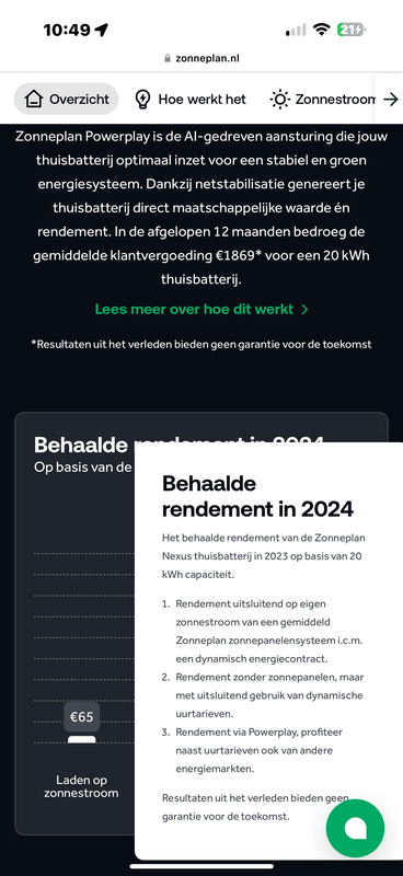

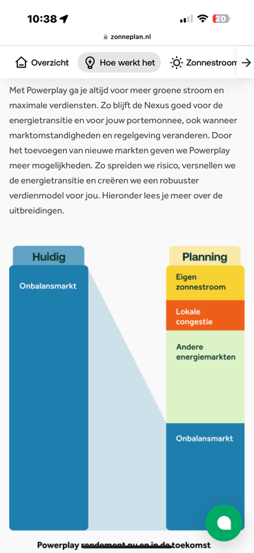

Afbeeldingslocatie: https://tweakers.net/i/EZBcmSfF8mPlmjWmDx-aQD-rn_s=/x800/filters:strip_exif()/f/image/2qV9MiNqG9PIAcBZjYjFkUAN.png?f=fotoalbum_large
Ik lees hier toch echt wat anders uit.
Het is correct dat ze niet met dagprijzen werken. Dat staat er ook niet.
  • jojost1
  • Laatst online: 03-09 18:54
Prullenbak84 schreef op zondag 23 maart 2025 @ 10:32:
En die 1800 is natuurlijk veel te hoog. Dat is die marketing die je ook oplichting kan noemen, al naar gelang waar je vindt dat die grens ligt…
Tja ik heb m nu iets meer dan een jaar staan en de opbrengst is hoger dan die verwachtte 1800. Ik denk dat het sentiment ook erg komt door de slechte laatste maanden (deels in de lijn der verwachting), het is de komende maanden afwachten wat de opbrengst gaat doen. Is het het weer / seizoen, is het die 5 minuten delay, is het wat anders..
  • Prullenbak84
  • Laatst online: 02-01 18:53
Masterchiev schreef op zondag 23 maart 2025 @ 10:40:
Er staat toch letterlijk dat ie alleen onbalansmarkt doet? En dat er in de toekomst andere mogelijkheden komen. Die zelfconsumptie is er deels (en is ook waarschijnlijk de enige die op de écht lange termijn - 2027 en verder - relevant is, maar goed)
Wat lees jij dan?

Afbeeldingslocatie: https://tweakers.net/i/5jb3rLZICM-3zkaq8f3ruHgoQBc=/x800/filters:strip_exif()/f/image/CNqWm0xMArpV9KPURwRN2sHq.png?f=fotoalbum_large
Afbeeldingslocatie: https://tweakers.net/i/gTIp6uwkZ1G3ym0fAj9ljRpGDdU=/x800/filters:strip_exif()/f/image/jJiRM4TAZgU6VnETM8MQssMz.png?f=fotoalbum_large
Weet niet waar ze deze getallen vandaan hebben dan, maar niet van een nexus gebruiker. Dit illustreert de illusie dat je wel dynamisch kan laden en ontladen. Pure misleiding want het kan helemaal niet. Tweede staatje in de grafiek.

Het is mij volledig duidelijk dat dit een vergelijk is tussen de nexus (groene balk) en andere mogelijkheden (grijze balken).
En er staat echt nergens dat ie ook handelt op dagprijzen.

Dat is totaal niet duidelijk. Boven aan staat dat dit de 20kwh nexus betreft. En dan een staatje eronder met de verschillende mogelijkheden die er zogenaamd zijn. Waarbij tweede staatje zegt op dynamisch laden. Geen idee bij wie ze dit hebben gemeten ?

Ok. Mij was het wel duidelijk. Maar echt overduidelijk geen-twijfel-mogelijk-duidelijk. In je laatste screenshot worden de balkjes nog eens extra uitgelegd.
Dus tja.
