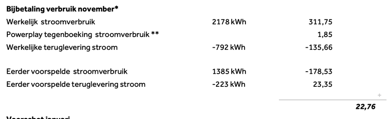

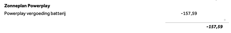

Bij deze mijn maand november:
Mijn eigen gemeten verbruik. Ik heb een kWh-meter voor de Nexus zitten, en de formule = opgenomen - teruggeleverde stroom.
Afbeeldingslocatie: https://tweakers.net/i/MuS4AVHMmz-0z1G5oNuXQLx3hC8=/800x/filters:strip_exif()/f/image/ZhGrwfUpYcKIm0QUdmkOcZcw.png?f=fotoalbum_large
En hier de factuur van november
Afbeeldingslocatie: https://tweakers.net/i/j5e5qQnYFP6p695Ff3KeYTMQS1s=/800x/filters:strip_exif()/f/image/MLaALQdvu0RcjIFTy3Jkfvhf.png?f=fotoalbum_large
De PowerPlay vergoeding op de factuur is hetzelfde als in de app
Afbeeldingslocatie: https://tweakers.net/i/F9ZE35wOT-I0GTXPCWwATz8GsYA=/800x/filters:strip_exif()/f/image/jAt5FpLkqzKxJ3pXaMA1nEuW.png?f=fotoalbum_large
Afbeeldingslocatie: https://tweakers.net/i/JHJWSjrLPJcCQvgeNYlD-rQZFug=/x800/filters:strip_icc():strip_exif()/f/image/ILEVBUakPi1U6mlHnu8Qq5yB.jpg?f=fotoalbum_large
Hier zie je de kWh-meter van de Nexus (de weergave in weken is wat ongelukkig, maar bovenin het totaal klopt wel):
Afbeeldingslocatie: https://tweakers.net/i/tL9WOfsYHXHrOcji-3acAsxsq34=/x800/filters:strip_icc():strip_exif()/f/image/hbxZ4Gmi7fqtH5MIWuIP7Ejj.jpg?f=fotoalbum_large
Het totale verbruik klopt dus op de factuur, evenals de Powerplay vergoeding. Maar nergens worden standby- of laadverliezen gecompenseerd. Dat gemiddelde zit bij mij op 124 kWh per maand, waarmee dat in ons allelectric huis zo'n 10% van het totale energieverbruik is geworden.
Conclusie: de laad- en standbyverliezen zijn voor eigen rekening.
Om het in geld uit te drukken: 124 kWh * 12 maanden * € 0,25 = €372,00 per jaar. Dat is ongeveer 20% minder rendement dan Zonneplan aan had gegeven.

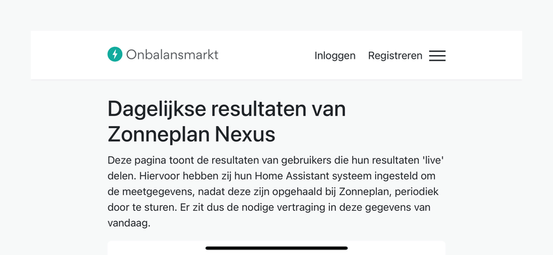

Ik heb met hulp van de auteur van onbalansmarkt.com mijn batterij en de verdiensten die ik er mee scoor (via Frank Energie) gekoppeld aan zijn site.
Ik sta als "Erdebee" op
https://onbalansmarkt.com/nexus/live
Beetje misleidend dat mijn AlphaESS via Frank Energie systeem op de pagina toont alsof het een Nexus is, maar dat is omdat ik de eerste ben die moeite heeft genomen om mijn accu te koppelen via de live api vermoed ik.
Zo te zien verdien je met minder KWh per dag op- en ontladen via Frank energie alsnog een stuk meer. Vraag me af waar dat in zit. Ik zie ook aan de SOC van mijn accu dat dat aanzienlijk afwijkt van de nexus batterijen. Ik heb een 10 KW omvormer met 24.6 KWh capaciteit.
Mochten meer mensen hun Frank Energie accu willen koppelen dan heb ik evt. mijn code beschikbaar gesteld via een Github GIST. https://gist.github.com/e...d2a28ba3b2eb5dba4d01b168f

Bedankt @Erdebee, ik ben er nog niet aan toegekomen om het systeemtype te tonen op de live-pagina, volgens mij ben je inderdaad de eerste, maar ik zet dat er komende dagen bij. Heel tof dat je de moeite hebt genomen om de configuratie te delen voor andere gebruikers!
Ik ben heel benieuwd hoe het over tijd gaat zijn tussen beide systemen, voorlopig lijkt het er op dat Frank het net wat beter doet dan Zonneplan.

Heb je instructies hoe ik deze moet draaien?
Of wijst het zich vanzelf?
Ik heb een Growatt via BLIQ EMS bij Frank Energie dus zie er wel wat in om deze gegevens ook te koppelen.

Leuk, daar hoopte ik op met deze post.
Als je de credentials van Frank, en de API sleutel van onbalansmarkt er in zet op de juiste plekken dan kun je dit javascript bestand uitvoeren.
Frank energie geeft geen informatie anders dan de inkomsten per dag, dus je zou het kunnen houden op 1x per dag dat script aftrappen.
Ik heb zelf een homey en heb het als een homeyscript aangemaakt en voer het uit via een flow.

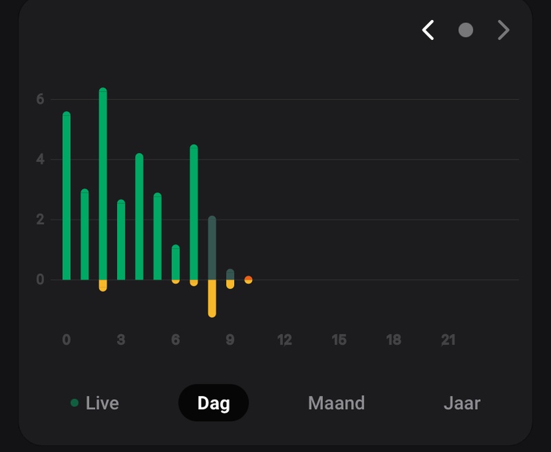

Ik heb hem wel op zelfconsumptie gezet vanochtend. Ook wel te zien op de onbalans site nu. :) Wilde we eens zien hoe dat loopt en tot nu toe doet ie het aardig.
Afbeeldingslocatie: https://tweakers.net/i/MxSbPOEheijwuY0GGw4z8ZEPucc=/800x/filters:strip_icc():strip_exif()/f/image/JlMlV3MbtAcHxZYkdumvCZcw.jpg?f=fotoalbum_large
Vannacht zijn de EV en de Nexus opgeladen en nu ben ik redelijk energieneutraal, ondanks een draaiende warmtepomp en een aantal wasjes e.d.
Op dit moment is hij nog zo’n 75% vol terwijl de rest al redelijk leeg begint te raken zie ik. Wie weet kan ik later vandaag nog wat geld verdienen als de wasjes e.d. gedaan zijn en er dan nog wat over is. :P

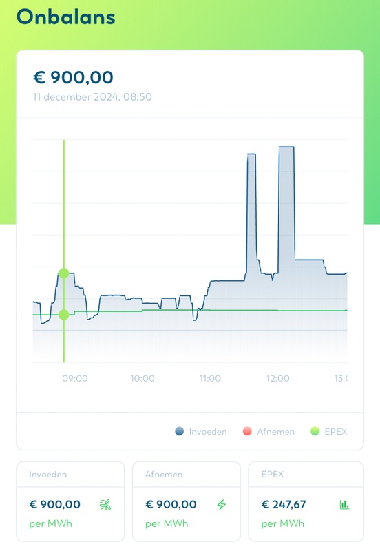

Tja hele tijd onbalans van €781, als ie dan niet zou ontladen zou iedereen ook roepen 'Wat is ie aan het doen?' ;) zal het nooit 100% perfect doen als je terugkijkt, dan is het makkelijk praten natuurlijk.
Als je vooraf al wist dat ie nog een langere tijd hoger zou zijn, dan was er geen onbalans geweest.

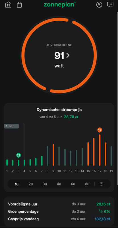

ApexAlpha schreef op woensdag 11 december 2024 @ 13:16:
What the hell 121ct per kWh morgen! Jeetje kan mogelijk een dag voor zelfconsumptie zijn?!
De prijs is zo hoog dat de zonneplan app het niet eens snapt... 12 cent op de piek?
Afbeeldingslocatie: https://tweakers.net/i/egoHASquXnTqxCyZpI4-UymGjBE=/x800/filters:strip_exif()/f/image/uVY4MCKT0sDirXiiwJxMrLxd.png?f=fotoalbum_large
  • SidewalkSuper
  • Laatst online: 10-10 12:53
Bij mij staat er gewoon 121, door de resolutieverschillen van telefoon tot telefoon zou het tekstje misschien te breed zijn bij dat uur :+
  • ApexAlpha
  • Laatst online: 21-09 14:15
Staat hier ook gewoon goed.
  • Ahum.....
  • Registratie: Januari 2020
  • Laatst online: 09-10 08:17
@sidewalker: Bij mij staat er gewoon 121
Gaat hopelijk niet "gewoon" worden!! :o
Hoogste kale uur prijzen ooit!

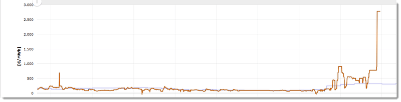

Hij staat met 14% lading stil bij een tarief van 1400 euro en gaat ontladen bij 400 euro. Snap er niks van.
Hoop dat er morgen wat meer te halen valt. Ik begrijp dat in Duitsland de dynamische tarieven in 18 jaar tijd niet zo hoog zijn geweest als morgenavond.
Afbeeldingslocatie: https://tweakers.net/i/KqWAbm1aXGyxUlb1q9RCDYouA_I=/x800/filters:strip_icc():strip_exif()/f/image/B4n4SQaY6RyYfz3AMNAjZhsK.jpg?f=fotoalbum_large

Wat een grote verschillen op onbalansmarkt.com.
Bizar bijna, zitten de koplopers in een andere aansturing of iets dergelijks?
  • Maurice v/d Zwaan
  • Laatst online: 10-10 13:06
jojost1 schreef op woensdag 11 december 2024 @ 21:03:
Baseer je op..? De Nexus laadt niet op EPEX prijzen.
Heb je helemaal gelijk in, maar ik verwacht dat in de nacht (met "lage" EPEX prijzen) dat de onbalansprijs en de EPEX prijs niet ver uit elkaar zullen liggen zoals vaak het geval is.
  • Leftblank
  • Laatst online: 10-10 14:56
Bongoarnhem schreef op woensdag 11 december 2024 @ 21:05:
Eigenlijk is alleen de installatie van Erdebee op dit moment echt anders aangestuurd, namelijk door Frank ipv Zonneplan. De andere twee uitschieters hebben een andere verklaring denk ik, de installatie van 'cst' staat aangemeld als actief per vandaag en Zonneplan levert de batterijen meestal wel redelijk vol af. Als diegene rond lunch een volle batterij had dan was dat behoorlijk ideaal, de prijzen na lunch lagen hoger dan daarvoor.
@GaMbiNo heeft eerder gepost dat die batterij nog op zelfconsumptiemodus stond dus die heeft ook kunnen profiteren van de hogere prijzen. De rest volgt daarna met min of meer soortgelijke opbrengst, daar zit wel wat variatie in maar dat is meer in lijn met wat we afgelopen weken wel vaker zien. Of dat nu GridGuard, slecht bereik of matige aansturing is moet nog blijken denk ik.
