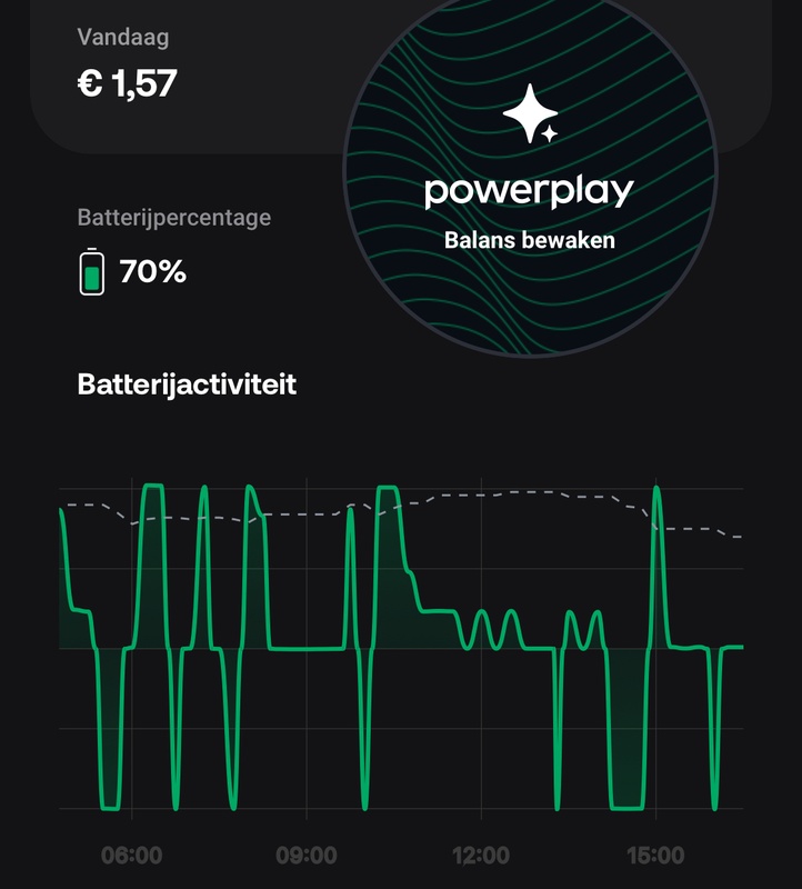

Ik kijk hier ook wel naar het laden/ontladen en hier ziet er meestal wel vrij logisch uit. Hij zit hij er zelden echt goed naast.
Afbeeldingslocatie: https://tweakers.net/i/bsK4zFepboCzvUoyfrUFdwfeH3Y=/x800/filters:strip_icc():strip_exif()/f/image/sA3EIeXkXdoBnEfcojESUVGW.jpg?f=fotoalbum_large
Productief dagje vandaag... :9
[ Voor 5% gewijzigd door GaMbiNo op 25-11-2024 11:16 ]

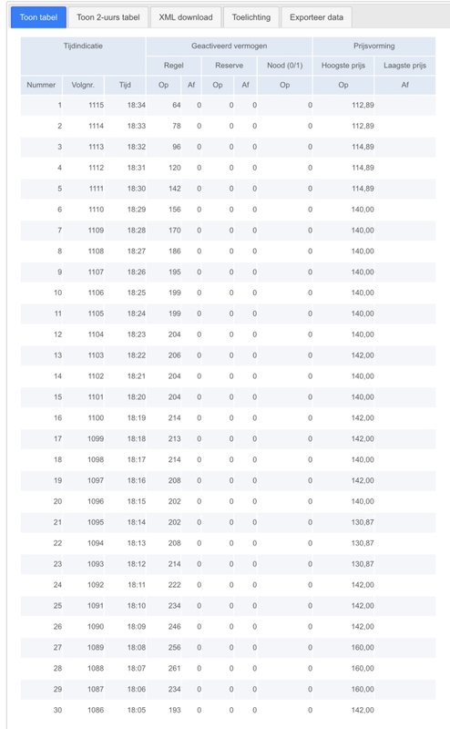

  • Skyaero
Volgens mij was het tussen 8 en 8:30 regeltoestand 2 omdat er zowel op als afgeregeld werd. Betekent dus dat je voor het opladen moet dokken.
  • GaMbiNo
  • Laatst online: 17:05
Skyaero schreef op maandag 25 november 2024 @ 11:39:
Daar lijkt het toch niet op. Hij heeft rond de 4 euro verdiend op dat moment. Het totaal van vandaag zit al boven de 10 euro.
  • Skyaero
GaMbiNo schreef op maandag 25 november 2024 @ 13:47:
Volgens mij duurt het definitief afrekenen door Tennet een dag (de ex-Post markt is namelijk ik pas de volgende dag), dus dit zal een schatting zijn denk ik?
  • GaMbiNo
Skyaero schreef op maandag 25 november 2024 @ 14:16:
Klopt, dat kan. Maar een regeltoestand 2 wordt normaal wel in de schatting meegenomen.

Vanmorgen is mijn batterij voor het eerst online gegaan.
Is het normaal dat de batterij oplaadt en ontlaadt, maar de powerplay vergoeding op 0 blijft staan?
Afbeeldingslocatie: https://tweakers.net/i/fZQA5Kekmhj4aGwVIYMgrr4brmY=/x800/filters:strip_icc():strip_exif()/f/image/MGioHkJN1Kg1N01x0GyjawRH.jpg?f=fotoalbum_large
  • the-hyrax
  • Registratie: Mei 2021
  • Laatst online: 23-09 20:27
Ollie71 schreef op dinsdag 26 november 2024 @ 12:56:
Als de onbalans en EPEX hetzelfde zijn geprijsd (negatief vs positief dan), dan wel

Ik ben benieuwd op basis daarvan de accu nu besloten heeft om te gaan handelen, aangezien de onbalans prijzen sinds 18:34 niet meer beschikbaar lijken.
Afbeeldingslocatie: https://tweakers.net/i/LiwZqEXC2TSh9C11u2jTaJDiD1c=/x800/filters:strip_icc():strip_exif()/f/image/2XSSu67O3hm0Pdco39kR3X9F.jpg?f=fotoalbum_large
Afbeeldingslocatie: https://tweakers.net/i/Lm-462PAYIykNQ7sQptRac0x6AI=/x800/filters:strip_icc():strip_exif()/f/image/5Q9CmP4RNcBib7D66g2RkOHN.jpg?f=fotoalbum_large

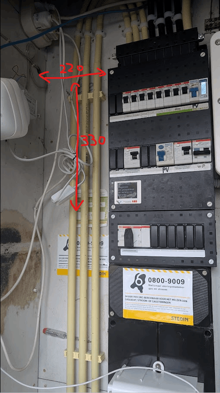

Op 11 december wordt de thuisbatterij bij mij geïnstalleerd. Ik was nog wat aan het zoeken hoe ik dit goed kan aansluiten in de meterkast. Ik heb een mooie hafonorm meterkast van ABB met allemaal ABB componenten en ik krijg Zonneplan niet zover om ook een ABB automaat te plaatsen en een ABB hafonorm verdeelkast. Er zou er precies een naast passen van 220 x 330. Ze willen alleen hun eigen componenten van het B-merk Noark. Ik wil de 3-fase automaat daarom het liefst buiten de bestaande groepenkast.
Nu had ik ergens gezien dat ze een redelijk nette witte verdeelkast hebben waar precies een automaat in past. Hebben jullie foto's van hoe het bij jullie er uit ziet zodat ik die kan gebruiken om Zonneplan duidelijk te maken wat voor verdeelkast ik wil? Of is het iemand wel gelukt om ABB componenten of een ABB hafonorm extra verdeelkast te laten plaatsen?
Situatie nu:
Afbeeldingslocatie: https://tweakers.net/i/6I98iAdIOIiBiOwmcge8j1_XLno=/x800/filters:strip_exif()/f/image/jgKNBo52PlEEVB309qA66JbS.png?f=fotoalbum_large

jwhengeveld1989 schreef op donderdag 28 november 2024 @ 18:47:
Situatie nu:
Persoonlijk ben ik in dit soort zaken altijd heel simpel. Als een partij bijvoorbeeld (PV, WP, batterij, etc...) niet aan mijn eisen wil voldoen dan kies ik wel een andere partij,
Situatie nu:
Afbeeldingslocatie: https://tweakers.net/i/kMLsswOrrkaynsAjaAINX5ocYNE=/x800/filters:strip_icc():strip_exif()/f/image/p1pa1QSkZLd6cQMlCiKKD9Jd.jpg?f=fotoalbum_large
Situatie nu:
Ook ik wilde er enkel ABB in hebben.
Ik heb gemaild en gevraagd welke automaat er van hun in komt. Een andere voorgesteld. Die was akkoord.
De monteurs hebben die geplaatst, anders had ik het zelf nog kunnen doen. Ze hebben telefonisch gecheckt of het goed was.
Nu zit er een ABB 3P+N, type A, B-karakteristiek 20 A, 300 mA alamat in. De Noark heb ik nog liggen.

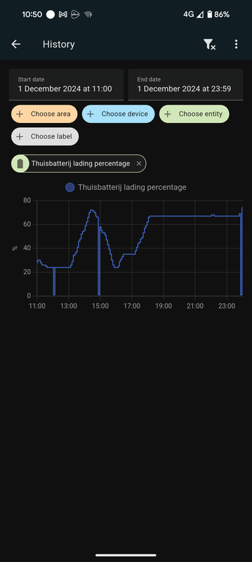

Iemand die dit probleem herkent? Mijn accu gaat bijna dagelijks wel een aantal momenten naar 1%. Na een tijdje schiet ie weer terug naar de juiste status. Heb Zonneplan al benaderd.
Afbeeldingslocatie: https://tweakers.net/i/Gb0rqvwPOFoa2gFUH-FPPTOxalQ=/800x/filters:strip_icc():strip_exif()/f/image/BNds3jTCuA6nYlG8ugYLaeOm.jpg?f=fotoalbum_large
  • OxyDrokz
  • Laatst online: 10-10 08:08
marvin3241 schreef op maandag 2 december 2024 @ 10:19:
Niet eerder gezien, maar blijkbaar gisteren dus ook drie keer gehad. Schiet wel sneller naar de juiste waarde terug lijkt het.
Afbeeldingslocatie: https://tweakers.net/i/0SCt2wz2kyljMvF3mjZZFo5hTKk=/x800/filters:strip_exif()/f/image/0AKbhncs77xgloYroiTesduj.png?f=fotoalbum_large
Heb ik ook gezien inderdaad.
