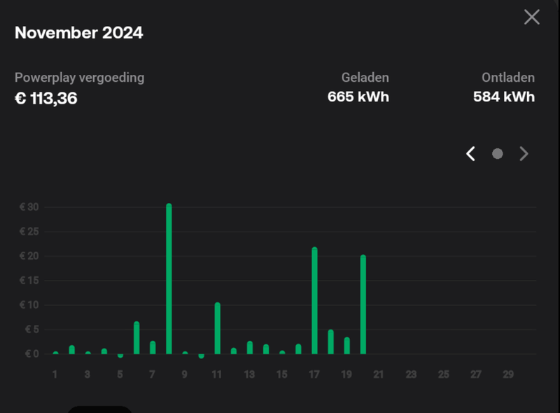

Afbeeldingslocatie: https://tweakers.net/i/gtO-nYnvkiUEDGROkOaPr3SMLPY=/800x/filters:strip_exif()/f/image/zHeqV27KJ1K8lk5x9XozfJ8p.png?f=fotoalbum_large
is dit niet een beetje veel verschil tussen totaal landen en ontladen? :|
of is het normaal
  • ApexAlpha
  • Laatst online: 21-09 14:15
Ko Blankie schreef op woensdag 20 november 2024 @ 12:10:
Nee want je batterij heeft een verlies van ~10% retour.

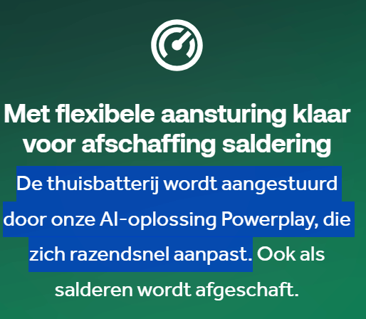

Uit een kleurrijke, gelikte 9 pagina reclamefolder van Zonneplan die gisteren bij ons in de bus viel.
De thuisbatterij die u wél terugverdient
... het "Thuisbatterij-project Wijchen" van Zonneplan.
Geen spaargeld nodig dankzij de "Toekomstbestendig Wonen Lening" aangeboden door de gemeente Wijchen i.s.m. SVn.
etc. , etc.. bla bla
Op pagina 4 een wat bleke disclaimer (vonden ze blijkbaar nodig na de suggestieve link met de gemeente):
! "Het thuisbatterijen-project in Wijchen wordt geïnitieerd vanuit Zonneplan.
Dit is geen project vanuit de gemeente."
Ze maken uitdrukkelijk reclame met het handelen op de onbalansmarkt met AI om de voorspelde rendementen te onderbouwen.
Maar ja, "Rendementen uit het verleden . . ."
(dus nog zonder de "aanpassingen" van TenneT)
De salderingsregeling maakt alleen zonnestroom opslaan niet rendabel, daarom heeft
Zonneplan Powerplay ontwikkeld. Met behulp van AI handelt uw thuisbatterij in stroom.
Op basis van de afgelopen twee jaar, kunnen we de verwachte rendementen voorspellen.
Hoewel we de opbrengsten niet kunnen garanderen, krijgt u altijd een technisch uitstekende
batterij die naast handel in energie ook in staat is uw eigen zonnestroom op te slaan."

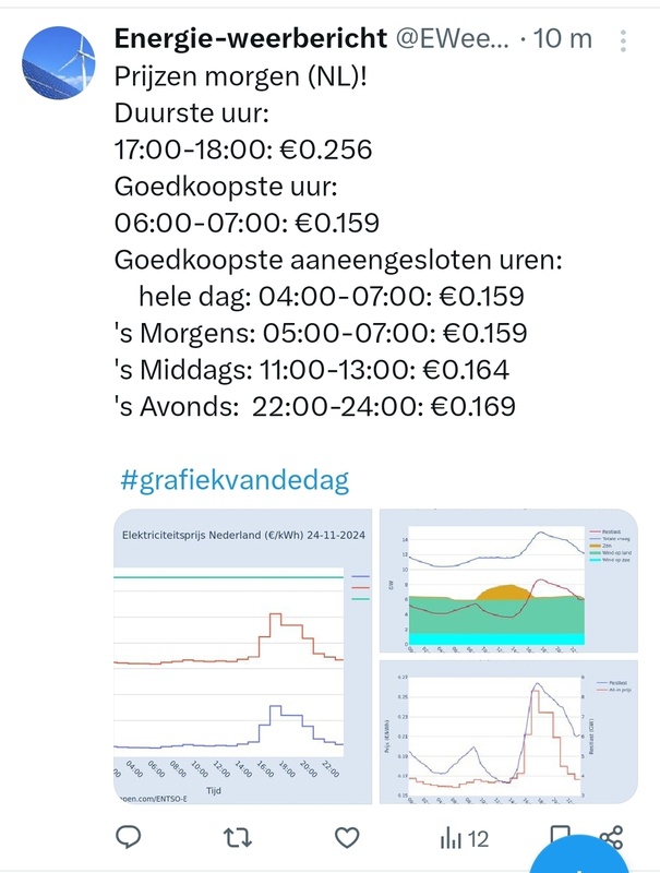

Durf te vragen, weet iemand wat in deze grafieken bedoeld wordt met restlast? Afbeeldingslocatie: https://tweakers.net/i/VWWmKXEZ6x6MDSvvhXcuGmlc4nU=/x800/filters:strip_icc():strip_exif()/f/image/fK5ETLxuPzwacOH5Acn44fmS.jpg?f=fotoalbum_large
  • Jeroengroen
  • Registratie: Juli 2024
  • Laatst online: 02-04-2025
Buns schreef op zaterdag 23 november 2024 @ 15:14:
Durf te vragen, weet iemand wat in deze grafieken bedoeld wordt met restlast? [Afbeelding]
Gokje: de geschatte aanvulling op de door zon en wind opgewekte energie?
