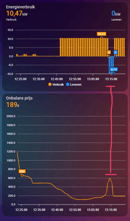

  • hasseroderman
  • Laatst online: 11-10 13:43
Afbeeldingslocatie: https://tweakers.net/i/po_xFOl0Nr0NWA_o9f74J4mE7oo=/fit-in/4000x4000/filters:no_upscale():strip_exif()/f/image/IDP0jca31Bvh5TJQERktg7k7.png?f=user_large
Het wordt een mooie dag
  • ApexAlpha
  • Laatst online: 21-09 14:15
Domme vraag he maar als er zó veel vermogen extra nodig is zou je dan (met speciale apparatuur) kunnen zien dat de frequentie onder de 50Hz is gedaald? Of zou je dan zien dat het voltage daalt onder de 230? Of beide?
Of is dit verschil niet op het laagspanningsnet?

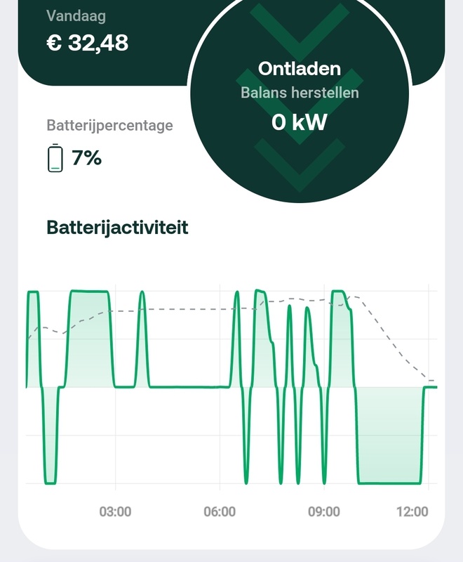

De Nexus wil zo graag ontladen :-)Afbeeldingslocatie: https://tweakers.net/i/wSjGPWRpgVg2PCru4kVrRB_2Fqw=/x800/filters:strip_icc():strip_exif()/f/image/Qqw3BC0OvKBqa6hriG2i6eyP.jpg?f=fotoalbum_large

Hier hetzelfde maar lijkt alsof 7% een ondergrens is? Dacht dat die gewoon naar 0% zou gaan. Op zich zonde zit nog wel 1 kWh in zo.
  • Iceman77
  • Laatst online: 10-09-2025
7% is de ondergrens. Is een beveiliging van de accu.

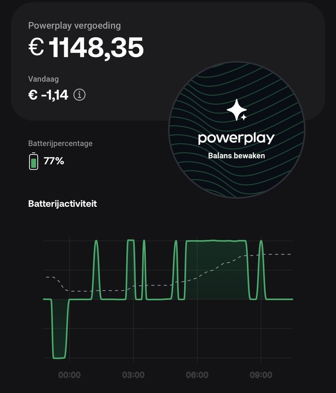

De onbalansprijs is nu normaal-ish. Tijd om de batterij weer op te laden, hier ook nog maar 7% capaciteit.

  • hasseroderman
en inderdaad, weer opladen zodra de prijs lager is.. nice hoor
Afbeeldingslocatie: https://tweakers.net/i/Gz7M-GWFM-17Voitj4xpbEoZHgo=/fit-in/4000x4000/filters:no_upscale():strip_exif()/f/image/hQjihSq95l4Q1NqJWZxeHsf5.png?f=user_large

Kan iemand mij het volgende uitleggen? Ik snap het niet meer.
Mijn thuisbatterij van zonneplan heeft vandaag 12,5 kWh ontladen (delivery today) en 0 kWh geladen (production today). Je zou dan zeggen dat ontladen geld oplevert, maar ik sta 99 cent in de min. Dat snap ik dus niet. Dat zou betekenen dat de powerplay vergoeding bij ontladen lager is dan de epex prijs die ik moet betalen????
Nog een 2e vraag.
Als je de waveshare zou installeren zoals in dit forum wordt beschreven. Kun je dan als je stopt met powerplay de batterij zelf aansturen? En dus via de epex markt geld verdienen met laden en ontladen?
  • marvin3241
  • Registratie: Juni 2015
  • Laatst online: 30-06 16:13
Micronikje schreef op zondag 10 november 2024 @ 10:32:
Delivery betekent opladen en production ontladen. Hij heeft dus opgeladen tegen positieve onbalans tarieven en dat kost dus geld. Dit zie je de laatste weken eigenlijk dagelijks in de hoop het later te ontladen tegen hogere tarieven.
Zie ook de Zonneplan app:
Afbeeldingslocatie: https://tweakers.net/i/qfFv_QfQTm_9qbc1IfgbaofR0qU=/x800/filters:strip_icc():strip_exif()/f/image/Xnzm5nEFU6aiPGMQtVNAPrty.jpg?f=fotoalbum_large
[ Voor 20% gewijzigd door marvin3241 op 10-11-2024 10:44 ]
  • Micronikje
  • Laatst online: 09:49
@marvin3241
Dat betekent dus dat kiki weer een fout antwoord heeft gegeven aan mij. De chatbot is dus niet te vertrouwen, zelfs niet met simpele vragen.

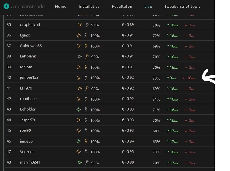

  • jumper
  • Laatst online: 11-06 23:36
staat mijn ingaande en uitgaande sensor voor de live resultaten verkeerd ingesteld?
Of heb ik een eigenwijze batterij die precies omgekeerde doet dan de rest?
Afbeeldingslocatie: https://tweakers.net/i/QCyb6exHEkWZoDtK43MSqgsTp14=/fit-in/4920x3264/filters:max_bytes(3145728):no_upscale():strip_icc():strip_exif()/f/image/cDJIFPqVQGBZyCjfIleEjpPS.jpg?f=user_large
Afbeeldingslocatie: https://tweakers.net/i/ROTXzL6P_M-gCUQv0KJXh2l0ybo=/800x/filters:strip_icc():strip_exif()/f/image/SdyvVmP44pD0DOD2o76nHIP3.jpg?f=fotoalbum_large
Afbeeldingslocatie: https://tweakers.net/i/aI4AtzN-ULXd_78vFClCap9pro4=/800x/filters:strip_icc():strip_exif()/f/image/pBsYH8Ystk6RMZTqa1MscQsR.jpg?f=fotoalbum_large
  • Leftblank
  • Laatst online: 11:04
jumper schreef op zondag 10 november 2024 @ 21:55:
Dat lijkt wel zo consequent precies omgekeerd over meerdere dagen dat ik niet denk dat je accu zó eigenwijs zal zijn :+. Heb je het template aangehouden zoals dat op https://onbalansmarkt.com/nexus/live/info staat? Als dat deel klopt dan vraag ik me af of bij jou de 'Thuisbatterij production today' of de 'delivery today' in Home Assistant overeen komt met je teruggeleverde stroom vandaag, met eventuele aftrek van de opwek van je zonnepanelen. Bij mij komt de 'production today' overeen met de teruglevering vandaag in de Zonneplan app en daarmee de rode pijl omlaag van 'geleverd' in de live-statistieken op onbalansmarkt.com.
  • jumper
Heb idd iets andere benamingen in de api en sensors. Vooral jouw laatste regel geeft me de info die ik dus nodig heb en omgekeerd is bij mij (Groen is bij mij levering, rood je neemt stroom af van het net)
Zal de sensors omzetten
