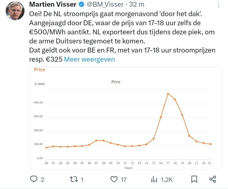

Stevige energieprijzen morgenavond.
Afbeeldingslocatie: https://tweakers.net/i/47mAJxMPs9JV0Ud1sI2NVm-YtGA=/800x/filters:strip_icc():strip_exif()/f/image/eU1VafqFBB3uGXy0TdBplqzz.jpg?f=fotoalbum_large
Je zou hem bijna op zelfconsumptie zetten morgen. :)

GaMbiNo schreef op maandag 4 november 2024 @ 13:18:
Vaak zijn dat soort hoge prijzen een voorbode van goede onbalans verdiensten. Ik zou dus lekker van de modus afblijven. 😉
Batterij zit nu op 100%, dus nu even de stekker eruit voordat onze slimme zelflerende AI de batterij daarvoor al heeft leeggetrokken 😁

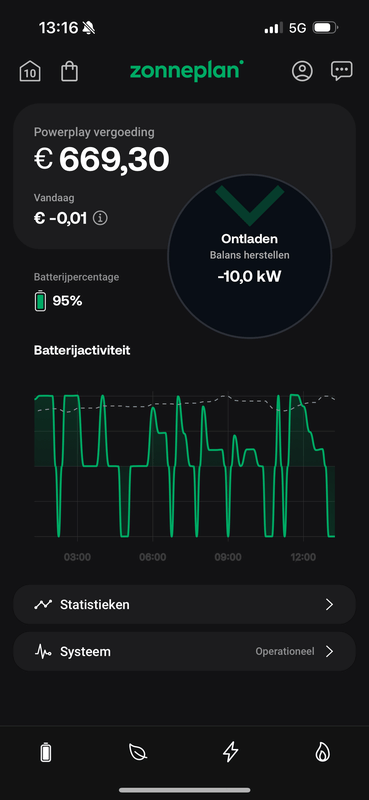

Overigens ben ik wel beetje teleurgesteld dat het per sé of onbalans of thuisconsumptie is.
Je zou zeggen dat je met een slim algoritme ook 10kWh van de batterijcapaciteit en 5kW van de omvormercapaciteit zou kunnen reserveren voor onbalans en de andere helft voor zelfconsumptie.
Denk dat ik dan in totaal ook een stuk meer rendement zou halen want ik heb zelden gezien dat één onbalansaansturing meer dan 10kWh gebruikt.
Bovendien verkopen ze letterlijk ook een 10kWh variant van de batterij...

  • Laatst online: 17-05 08:59
ApexAlpha schreef op maandag 4 november 2024 @ 13:30:
72ct is aanzienlijk ja. Denk dat ik morgen maar lasagne ga maken 's middags al. :-)

Guidoweb55 schreef op maandag 4 november 2024 @ 13:51:
Kan je ook figuurlijk 10kwh batterijen kopen?
Zeker DM me even voor de betaallink ;)
Maar ik bedoelde meer dat het duidelijk geen vereiste is dat je minimaal 20kWh hebt om mee te mogen doen met onbalanshandel.

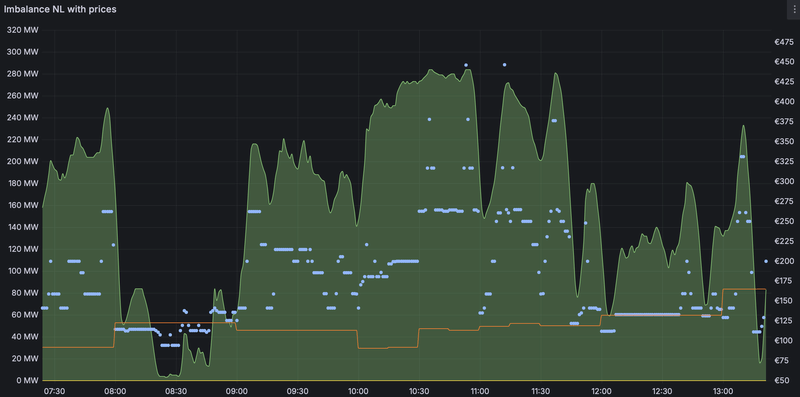

Ik vind het nog steeds bijzonder om te zien hoe groot de verschillen zijn tussen ons allemaal.
Als je op onbalansmarkt kijkt zie je dat er veel mensen zijn die alle signalen van Powerplay hebben ontvangen, maar de hoeveelheid geladen en ontladen kWh (en uiteraard de verdiensten) flink van elkaar verschillen.
Kan me niet voorstellen dat dit allemaal door DLB kan komen...

CryptoCake schreef op maandag 4 november 2024 @ 15:13:
Ik sta vandaag zelfs op 3 EUR in de min. Gaat iets niet goed denk ik :P
Morgenavond is er blijkbaar stroomvraag vanuit DE en BE die wij gaan leveren. Ik zie kansen op een mooie periode noodvermogen.

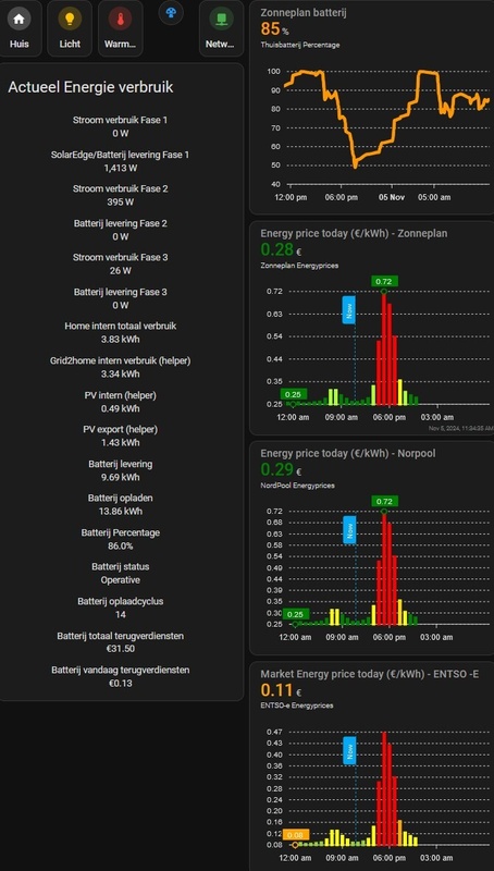

Bij mijn blijven het aantal ontvangen metingen flink achter t.o.v. de rest.
Zit meestal ergen vooraan in de 30%. Zijn er meer die dat hebben, wat zou dat zijn?
Verder zijn geladen/ontladen kWh's en opbrengsten prima en vergelijkbaar.

thido schreef op maandag 4 november 2024 @ 15:31:
Stop die dongel van je omvormer eens rechtstreeks in je omvormer ipv via die splitter.

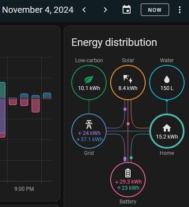

Hello everyone, I am sorry for using English language, I can speak and read Dutch, but a writing is a bit difficult.
We have bought ZP thuisbatterij 20kW and it is online now for 3 months. At the moment we have earned back 500 euro Bruto. At the moment it looks promising and the whole installation looks also nice. They did a good job.
After the three months I have noticed some things that I would like to share;
1. loading and discharging, last month load was 1019 and discharge 989kWh with total lost 121 kWh with average price 0.24ct x121 is 29 euro. My month electricity bill increased almost 100 %.
2. Battery has earned for us 130.52 euro for October, that would be 0.065 euro per 1 kwh. It made a 50 battery life cycles. The warranty for battery is 6000 cycles, after 6000 hours it is no clear how long the battery will last. So for me 6000 is total value and extra above it is just a luck. I have invested 9000 euro total for me 1 cycle cost 1.5 euro 50cycles per month x1,5 euro would be 75 euro. 75+29 = 104. It means my Neto profit is 26.52 euro. Looks like the coming months in the winter will be negative,
3. 1 and 2 post for shows that the battery is not running sufficient us should be. I have noticed that from the last month the power play just randomly changing and discharging the battery. I thought it is a smart AL and it will analyze the system and do his best to load and discharge with minimum us possible the usage of kwh. For me this constant active life of the system is not healthy, Like example today, 17.00 highest price in the market started discharging, made 0 profit, after a short time started loading battery with my cost I have loose of day ahead market money and at the same time powerplay profit went down by 0.36ct. At the end of his crazy activity power play profit is 1.20 euro with around 3 kwh battery loss that would make a profit of total negative for today and for 4 days it is official 0 earn Neto.

Afbeeldingslocatie: https://tweakers.net/i/q8gel6gzUZvJ-of17ffGIXpQ5O0=/800x/filters:strip_icc():strip_exif()/f/image/CYkiNiWXIv6NMB4y2XADYjW7.jpg?f=fotoalbum_large
Met een onbalans opbrengst van een euro per dag wordt het haast interessant.
  • NightHawk4
  • Laatst online: 09-10 12:37
NightHawk4
Lotte is Liev :>
marvin3241 schreef op maandag 4 november 2024 @ 23:04:
Misschien toch maar op zelfconsumptie zetten?
Exact hetzelfde plaatje is al eerder vandaag gepost door @GaMbiNo |:(
En daaronder de reacties waarom dat misschien niet verstandig is.

Hallo, ben sinds 23-11 aangesloten bij ZP en ook een 20kWh batterij aangesloten. Voorheen vast contract Essent gebruiker. Heb ook PV op het dak en middels HA al jaren duidelijk beeld van stroomverbruik. Ben benieuwd naar mijn eerste rekening als ik de hier wat verontruste berichten lees.
Heb in HA wat helpers gemaakt en in Excel wat berekeningen om te zien hoe mijn eigen verbruik vs ZP batterij eruit ziet. Kan iemand mijn gedrachten bevestigen of ontkrachten?
Onderstaande afbeelding is van een volledige dag op 4-11. Als deze berekening/beredenering klopt dan zou de maandrapportage/factuur ook zo moeten kloppen.
Afbeeldingslocatie: https://tweakers.net/i/a9BnuULPE6ndzb0ku5h-9gK9tw4=/fit-in/4920x3264/filters:max_bytes(3145728):no_upscale():strip_icc():strip_exif()/f/image/7Hei7hQLeqqrjY2t2adoYhMV.jpg?f=user_large
Afbeeldingslocatie: https://tweakers.net/i/M1tCxFTun4b_6BDozRgsFawdzHw=/800x/filters:strip_icc():strip_exif()/f/image/aEQI9YGICMeGylMCScmSWHGh.jpg?f=fotoalbum_large
versus de app van zonneplan
Afbeeldingslocatie: https://tweakers.net/i/lzwdH2mgaXoc-BxsFl5rW8okd6M=/fit-in/4920x3264/filters:max_bytes(3145728):no_upscale():strip_icc():strip_exif()/f/image/zhjzY0b1w28fqpMxZSmDpkmL.jpg?f=user_large
wat extra info ;)
Afbeeldingslocatie: https://tweakers.net/i/AUX0QTZxptj-BSDQYY-Mi8khCGw=/x800/filters:strip_icc():strip_exif()/f/image/cHo5bg2jXnomJnJJ5XSzgmNL.jpg?f=fotoalbum_large
[ Voor 19% gewijzigd door jumper op 05-11-2024 11:38 . Reden: extra HA info ]

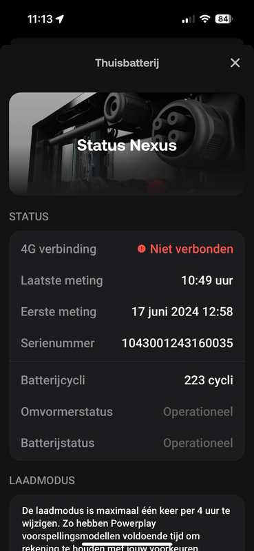

Hier begint een van de dongles nu toch ook voor het eerst verbindingskuren te vertonen sinds april. Hem nu maar rechtstreeks in de Solis gestoken in plaats van de splitter, begrijp dat de BMS dongle toch niet veel doet.
We kunnen ondertussen wel spreken van een #donglegate bij de Nexus :P

Weet iemand wat er aan de hand is met de prijzen? De lage prijzen van bijna 30c vind ik eigenlijk ook nog te hoog!
  • kazuka
  • Registratie: Juli 1999
kazuka
Building Better Worlds
elbizarre schreef op dinsdag 5 november 2024 @ 17:40:
Afbeeldingslocatie: https://tweakers.net/i/s6-275A_Yve-D2LHSfw7hC6PTpQ=/800x/filters:strip_icc():strip_exif()/f/image/OxJfUrMBc1R2fS2yRFfWp0sh.jpg?f=fotoalbum_large
Wacht maar op de winter. Er zijn behoorlijk wat fossiele centrales gesloten.
Daarnaast plaatst ZP dagelijks 50 Nexussen die voor een hoger energieverbruik zorgen. :)

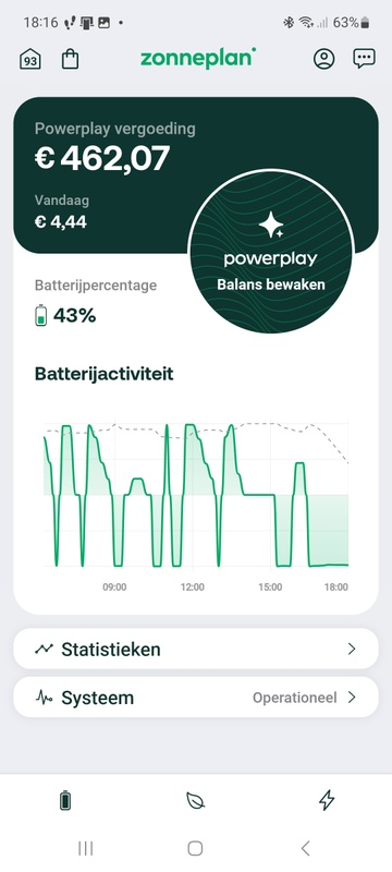

Ik heb de Nexus rond 17u in zelfconsumptie gezet. Mijn verbruik is in rust vrij constant 4,7kW. (Kantoorpand met servers) De Nexus is aan het ontladen geslagen, en ontlaadt met 3,7 kW. Dat betekent dat ik nog altijd circa 1kW van het net af trek.
Weet iemand waarom de accu niet sneller ontlaadt?
Ervan uitgaande dat de accu later vanavond weer gaat laden (30ct) is dit een opbrengst van:
3,7 * (72-30) + 3,7 * (67-30) + 3,7 * (54-30) = 3,81 euro
Stel dat omvormingsverlies 20% is (?) is dat 2,22 kwh tegen 30ct is 0,66 euro.
Netto dat dus een rendement van circa 3 euro. Straks even vergelijken met de resultaten op onbalansmarkt.com
[ Voor 6% gewijzigd door hjtuinenburg op 05-11-2024 17:58 ]

hjtuinenburg schreef op dinsdag 5 november 2024 @ 17:56:
Chiqo moet €1,57 betalen. Dus dat doe je goed.
Ik heb de Nexus van 20 kW een paar weken geleden laten installeren en tot nu toe is het erg teleurstellend. Ik wou dat er een handmatige regelmodus op de Nexus zat, want dit algoritme lijkt slecht te presteren. Een paar dagen geleden laadde hij veel tijdens het 49ct piekuur en verloren we veel geld, en vandaag laadde hij weer meer dan hij ontlaadde tijdens het 72ct piekuur, wat ons 3 euro extra kostte op de energierekening van die dag in de app.
Het enige wat we echt hoeven te doen is opladen tijdens de laagste kosten gedurende de dag en ontladen tijdens het piekuur, dan zou het 10 keer zoveel geld hebben opgeleverd. Ik begrijp niet waarom dat zo moeilijk is. Opladen tegen vreselijke prijzen die ons hele euro's kosten om 15 cent onbalans te verdienen heeft geen zin.

Aan de onbalans website te zien gaan alle dongels tegelijk offline. Gaat weer lekker. :|
[ Voor 3% gewijzigd door GaMbiNo op 06-11-2024 11:12 ]

GaMbiNo schreef op woensdag 6 november 2024 @ 11:10:
Lijkt op een storing bij Zonneplan, mijn dongle is nog gewoon online en hij update wel de verdiensten. Maar last measured blijft achter.
  • GaMbiNo
  • Laatst online: 16:27
CryptoCake schreef op woensdag 6 november 2024 @ 11:14:
Hij is hier nu weer online na een (automatische) herstart.

GaMbiNo schreef op woensdag 6 november 2024 @ 11:15:
Ik bedoel: bij mij is hij niet offline geweest ondanks dat de last measured achterbleef. Hij heeft bij mij netjes non-stop iedere 5 minuten een update sturen van de verdiensten. Dongle knipperde ook niet. In de app stond hij wel als offline uiteraard, vanwege het ontbreken van last measured.

GaMbiNo schreef op woensdag 6 november 2024 @ 11:22:
Ja zal dan wel een server storing bij Zonneplan geweest zijn dan. Ook wel heel toevallig dat alles tegelijk offline gaat.
Heb zelf niet de moeite genomen om naar de dongle te kijken. :P
Jep... heb het al vaker aangekaart: Ik denk dat de dongles maar een heel klein onderdeel zijn van het probleem... En dat het echte probleem de backend is van Zonneplan...

Klopt inderdaad. Ik heb in Home Assistant ook een Nexus simulatie lopen die handelt op de EPEX markt. En die deed het gisteren idd beter dan de onbalansmarkt. Die verdiende rond de 7,50 gisteren, en vandaag idd waarschijnlijk richting de 10 euro.
Maar dit zijn wel uitzonderingen, normaal doet de onbalansmarkt het beter. In de paar maanden dat mijn Nexus EPEX simulatie loopt doet hij zo’n 50 euro per maand en dat is wel een stukje minder dan de onbalansmarkt.

Zat ook te kijken of ik hem vanavond even moet wisselen naar zelfconsumptie. Maar zo te lezen is dat 'algoritme' wel erg beperkt.
Ik heb gister praktisch niks aan elektra gebruikt in de spitsuren, denk 800Wh in totaal, dus heeft veel helpt het dan ook niet want de winst zit dan in het verkopen van de elektriciteit en niet eigen gebruik.
Hoop wel dat dat algoritme voor volgende winter of zo wel echt een stuk slimmer is anders ga ik wel eens shoppen naar andere aanbieders van aansturing.

  • TKroon
Ik ga ook weer even klagen over de prestatie van de Nexus. Weer 1 cyclus weggegooid tegen negatief rendement, waarbij er al meerdere mogelijkheden waren om wel degelijk geld te verdienen. Ik had allang optimalisaties van het algoritme verwacht.
Afbeeldingslocatie: https://tweakers.net/i/e3z3QTrHBMtqhzwNFJO1VIHAHcE=/x800/filters:strip_exif()/f/image/S1iYwsK8pa2zxlDXujf93hdp.png?f=fotoalbum_large
Afbeeldingslocatie: https://tweakers.net/i/-ikhraHp8bxv8nD0JWo_ozguNRA=/x800/filters:strip_exif()/f/image/2XIPuMFCvNPvDvpKilLY6tnS.png?f=fotoalbum_large
Afbeeldingslocatie: https://tweakers.net/i/6QAW1vGGUEdVOqrQzviNNOTbgJM=/x800/filters:strip_exif()/f/image/BhzvaEQ7SA4bTd6RrD46Vyut.png?f=fotoalbum_large

Inderdaad. Er is ook behoorlijk wat volume vandaag, had makkelijk een paar EUR op kunnen leveren. Geen idee wat het algo vandaag aan het doen is.
Afbeeldingslocatie: https://tweakers.net/i/GhXrx9brk_MmBWzRd2k8CMYXS5Q=/800x/filters:strip_exif()/f/image/eWMWAYkvyUfA2jJTXHl69Mnc.png?f=fotoalbum_large
Klopt
Afbeeldingslocatie: https://tweakers.net/i/k6s3La29UXv1ZDWwEAZSesZZzaw=/x800/filters:strip_exif()/f/image/vNyOqACgjO0vpZ21CYRQOnco.png?f=fotoalbum_large
  • Ahum.....
  • Registratie: Januari 2020
  • Laatst online: 13:17
Kijk, zo moet het gaan!
En op het duurste moment terug leveren èn scoren op de onbalansmarkt! *O*

Ahum..... schreef op woensdag 6 november 2024 @ 18:31:
De EPEX prijs maakt niets uit, dat uit je tweede screenshot is niet relevant.
  • GaMbiNo
Dit is het “mooie” van de Zonneplan app i.c.m. Nexus. Die 45 cent zegt helemaal niks meer. Je teruggeleverde energie wordt verkocht op de onbalansmarkt en dat weet de app niet. De app gaat er vanuit dat die verkocht wordt op de dynamische markt en rekent je dan zo’n mooi gemiddelde voor maar daar klopt dus niets meer van.

Vandaag tijdens de dure uurtjes voor het eerst de zelfconsumptie-modus uitgeprobeerd (én na jaren lurken ook voor het eerst gepost).
Daarmee iig een kleine 6 euro aan onbalans vergoeding misgelopen. Maar goed, ik trakteer.
In het eerste uur probeerde de Nexus de teruglevering af te stemmen op het actuele stroomverbruik. In stappen van 5 minuten. Niet perfect, maar het werkte.
Daarna anderhalf uur ca 150W teruggeleverd. Best netjes.
Daarna werd anderhalf uur lang slechts de helft van ons stroomgebruik teruggeleverd. Zodat ons netto verbruik nog steeds zo'n 400W was.
De zelfconsuptie-modus werkt... Een beetje. Als Nexus bezitter zou ik hem lekker op de onbalans modus laten staan. Rendeert tot nu toe het beste. Grootste nadeel blijft die onbegrijpelijke maandfactuur...
