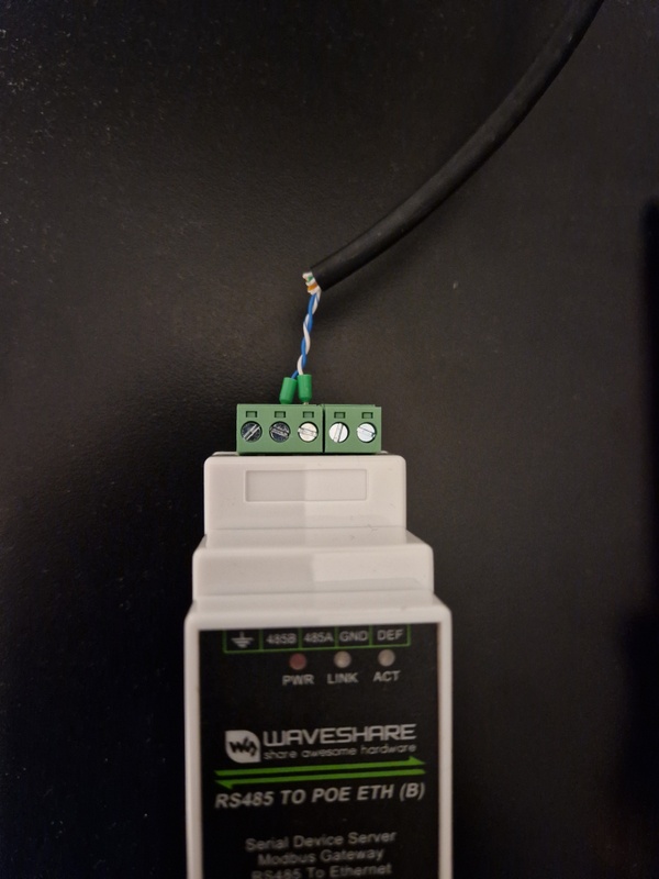

Het is me gelukt om de omvormer in Home Assistant rechtstreeks uit te lezen via via een Waveshare RS485 adapter.
Afbeeldingslocatie: https://tweakers.net/i/DYDzkMnv6TKrZFN9-9W1aA9jzBk=/800x/filters:strip_exif()/f/image/bQjbDZpCWF53djUOVCg2ZY3y.png?f=fotoalbum_large
Voornaamste reden om dit te doen:
- De gegevens uit ze Zonneplan integratie lopen altijd iets achter, als je deze op je HA energiedashboard instelt komen waardes in het verkeerde uur terecht.
- Als alternatief hiervoor had ik de waardes uit de batterij ( CryptoCake in "Zonneplan Nexus thuisbatterij" ) ingesteld, echter zijn deze niet helemaal correct, daar er nog verlies in de omvormer optreed, dus ook geen correcte waardes in het energiedashboard.
- Ik ben een Nederlander. Een Modbus adapter is goedkoper dan een (HomeWizard) 3-Fase meter :)
Mijn kennis van Modbus is zeer beperkt, alles is gebaseerd op het uitlezen van de Datalogging sticks. Heeft iemand verbeteringen t.a.v. de settings dan is dat welkom. Maar voor zover ik kan beoordelen werkt alles prima, Sensoren updaten om de paar seconden.
Er zit een bug in de Solis Modus integratie. De waardes consumptie en productie kloppen niet. ik heb de fouten al gevonden in de integratie en een pull request gedaan om de aanpassingen te verwerken. Tot die tijd zie stap 7B als tijdelijke oplossing.
Hierbij de instructies.
Benodigdheden:
- UTP Kabels (en indien flexibele aders eventueel adereindhulsjes.
- Waveshare RS485 To RJ45 (POE) https://www.amazon.nl/Wav...4c&camp=247&creative=1211
of
Waveshare RS485 To RJ45 (Zonder POE vereist een losse voeding) https://www.amazon.nl/RS4...4c&camp=247&creative=1211
- Eventueel een din-rail
1. Sluit de waveshare aan (eventieel eerst rechtstreeks op PC). Verbind met de waveshare, deze heeft standaard een statisch IP 192.168.1.200.
2. Verander via de webinterface of via VirCom ( https://files.waveshare.com/upload/4/42/VirCom_en.rar )het ip adres of zet op DHCP.
De HA verbind via IP adres, dus wanneer je voor DHCP kiest, maak dan een reservering in je DHCP server.
3. Update de Waveshare firmware, volg deze instructies: https://github.com/aliena...dbus-cloud/discussions/17
4. Knip een UTP kabel door. Haal de kabel door de wartel van de omvormer. Verbind de blauw-witte ader met A en de blauwe met B van de Waveshare modbus adapter en de UTP kabel met de RS485 poort onder in de omvormer.
Afbeeldingslocatie: https://tweakers.net/i/x8s8kKIjiwcmz-sndgBuCu-Ct-E=/x800/filters:strip_icc():strip_exif()/f/image/uNvFidHlQF558IoUmBAyHStU.jpg?f=fotoalbum_large
Afbeeldingslocatie: https://tweakers.net/i/tVwUOvPLBp9j6bVPeWo4eh332a0=/x800/filters:strip_icc():strip_exif()/f/image/es49meOWz9NgGVuYvlIuC4am.jpg?f=fotoalbum_large
Afbeeldingslocatie: https://tweakers.net/i/oJjlvOzbZl5x4KfC0qp5WWBYdpM=/x800/filters:strip_icc():strip_exif()/f/image/ekx3tc9KpJEOe0FlGhiz8NoJ.jpg?f=fotoalbum_large

Dominic-070 schreef op dinsdag 24 september 2024 @ 13:16:
Benodigdheden:
of
5. Open VirCom ( https://files.waveshare.com/upload/4/42/VirCom_en.rar ) zoek de Waveshare bij devices, controleer of de firmware versie V1.486 is stel de volgende gegevens in:
Port: 502
Work Mode: TCP Server
Baud Rate: 9600
Data Bits: 8
Parity: 1
Flow Control: None
Transfer protocol: Modbus_TCP Protocol
Klik op Modify Settings
6. Ga naar More Advanced Settings..
En stel de volgende gegevens in:
Modbus Gateway Type: Multi-host non-storage type
Enable RS485 Multi-Host: Aan
Enable Bus Conflict detection: Aan
Klik op Oke, en klik op Modify Settings
7. Instaleer via HACS de Solis Modbus integratie https://github.com/Pho3niX90/solis_modbus
8. Ga naar integraties, integratie toevoegen, Zoek naar Solis Modbus. Geef het IP adres van de Waveshare in.
Vet! _/-\o_
Nog een integratie voor de Nexus erbij. :D Zie je nu meer/andere attributen dan met de raspberry-bluetooth integratie van Cryptocake?
En geeft de Solis genoeg stroom om hem via POE te draaien?
Zou wel mooi zijn als je hem hiermee ook aan kon sturen. Niet voor nu maar mocht het onbalansverhaal ooit niet meer aantrekkelijk zijn door afschaffen salderen oid.
Denk je dat dat hiermee ook zou kunnen of is het echt alleen uitzelen?

GaMbiNo schreef op dinsdag 24 september 2024 @ 13:50:
Vet! _/-\o_
Zou wel mooi zijn als je hem hiermee ook aankon sturen. Niet voor nu maar mocht het onbalansverhaal ooit niet meer aantrekkelijk zijn door afschaffen salderen oid.
De omvormer geeft geen POE, POE moet van de LAN zijde komen, waar je netwerkkabel op aansluit.
Afbeeldingslocatie: https://tweakers.net/i/LWKUJu7NMrmCQ_yM1XjUWLexP3Q=/x800/filters:strip_icc():strip_exif()/f/image/YkR5HyMR7Ce1OANaU6OJbqnR.jpg?f=fotoalbum_large
Er zijn een paar entiteiten die je kan bedienen, nog niet verder getest. Het Lijkt er wel op dat de Zonneplan Connect deze settings overruled.

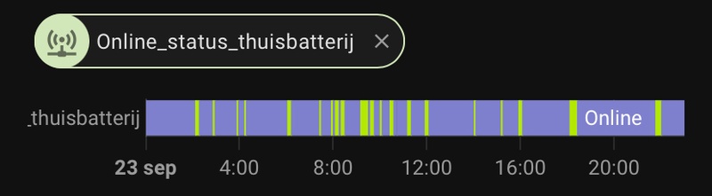

Gisteren nieuwe dongel ontvangen, echter gaat deze ook iedere uur wel 1 of meerdere keren disconnected (blauw knipperend ledje). Het is steeds 4-5 minuten of 10-20 minuten.
Nou bewaak ik dit met een camera die op beweging opneemt (knipperend ledje is beweging), dus ik zie het best wel nauwkeurig.
Zijn er meerdere die dit zo nauwgezet bijhouden?
Ik wil weten of er anderen zijn die dit ook zo ervaren of die ook de dongel bewaken en dit juist niet hebben.

Venzent schreef op woensdag 25 september 2024 @ 08:54:
Zo deed mijn rechter dongle het ook ongeveer. Dat zag er dan zo uit.
Afbeeldingslocatie: https://tweakers.net/i/E7oGSHP13uv8EwV2vKcSD5s9NfE=/800x/filters:strip_icc():strip_exif()/f/image/41GsBNBKDuI8Wmsb3ErIjM3S.jpg?f=fotoalbum_large
Daarom heb ik dus een nieuwe gekregen.
Nu met de nieuwe dongle gaat het tot nu toe goed. 😌
  • Venzent
  • Laatst online: 28-10 08:16
GaMbiNo schreef op woensdag 25 september 2024 @ 08:58:
Ook best vaak dus, mooi dat de nieuwe dongel tot dusver goed lijkt. Heb ik waarschijnlijk weer een instabiele te pakken ....

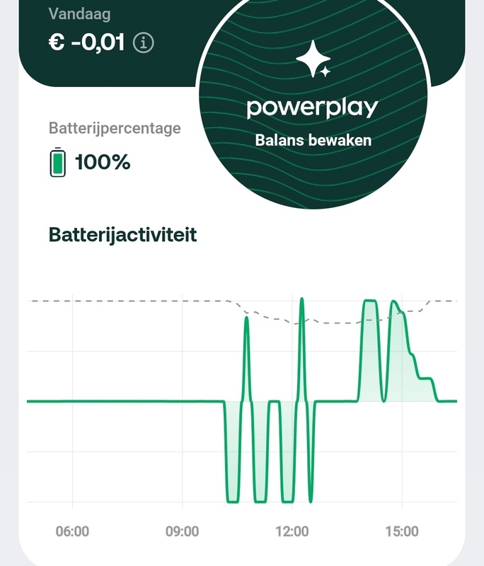

Ik heb de accu nog maar een week dus ik kan het niet helemaal met zekerheid zeggen, maar het lijkt dat er een direct verband bestaat tussen een lading van 95-100% en de verdiensten. Waarschijnlijk zal dat ook zo zijn bij een lading van 5%.
Afbeeldingslocatie: https://tweakers.net/i/awy8Thbg0Zi5Tp-23TWLIgnf_Cg=/full-fit-in/4000x4000/filters:no_upscale():fill(white):strip_exif()/f/image/usRQ34XIqJj9WRJWhtXlScwA.png?f=user_large
Lijkt ook wel logisch aangezien er bij 100% lading geen ruimte meer is om te ontladen en bij 5% lading geen ruimte om te ontladen. Ofwel, er is in die toestanden waarschijnlijk 50% minder kans om mee te doen met de onbalans markt zou ik zeggen.
Het zou mooi zijn als Powerplay eventueel zelf zou kunnen overgaan op zelfconsumptie. Dan zou hij bij een lage kans op ontladen op de onbalansmarkt bijvoorbeeld de woning kunnen voeden om de lading omlaag te krijgen. Andersom zou het mooi zijn al de accu volledig ontladen is, deze dan bij voldoende zonne-energie de accu naar bijv 50% laadt.
