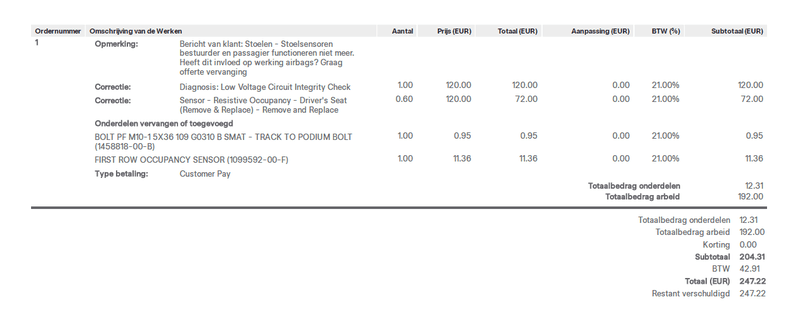

Voor de vorm zelf ook even een reparatieaanvraag ingediend bij Tesla. Zowel bestuurders- als passagiersstoel hebben een defecte sensor. Ik kreeg daarvoor de volgende schatting:
Afbeeldingslocatie: https://tweakers.net/i/6ZOIFyMRXbojrTzFOkuclK-QUFg=/800x/filters:strip_exif()/f/image/pMSDZ78aecMkhVrvrJ7mjCiB.png?f=fotoalbum_large
Heeft iemand anders ook al eens die 'Low Voltage Circuit Integrity Check' zien staan op de factuur? Bij het vervangen van mijn camera kwam dit er ook bij. Nadat ik vroeg waarom dit nodig was, verdween het ook spontaan weer van de offerte.
Denk dat ik het wel aandurf om zelf te vervangen als het zoveel in kosten scheelt :P

@gijs46 toch sowieso raar die 0.6 aantal voor een sensor. :+
  • Skix_Aces
  • Registratie: Oktober 2015
  • Laatst online: 22:41
Perkouw schreef op woensdag 12 maart 2025 @ 15:29:
Dat is het aantal uur dat nodig is om de sensor te vervangen. Daaronder staat de kosten voor de sensor... 11,36 ex btw :+
Wel interessant trouwens dat ze daar een uurtarief van 120 euro hanteren. Bij de Service Center in Eindhoven vragen ze 130. Had eigenlijk wel verwacht dat dat overal hetzelfde zou zijn.

  • gijs46
  • Laatst online: 03-11 11:05
Skix_Aces schreef op woensdag 12 maart 2025 @ 15:39:
For reference: dit is bij het Service Center in Aartselaar/Antwerpen. Blijkbaar toch eens iets wat goedkoper is in België *O*
  • dr.nld
gijs46 schreef op woensdag 12 maart 2025 @ 15:13:
Low circuit (12v) hebben ze het bij ons niet over gehad/ ook niet initiële offerte.
Ze hebben óók slechts 1 sensor geoffreerd. De bijrijderskant is geschat iets meer werk [0,76]. Weet niet of ze onder aan de streep als ze sneller klaar zijn die tijd doorbelasting of offerte = het resultaat.
Buiten garantie zou ik het zelf ook doen, er zijn meerdere DIY video's in inloop [wel met verschillende methodes]. Succes!

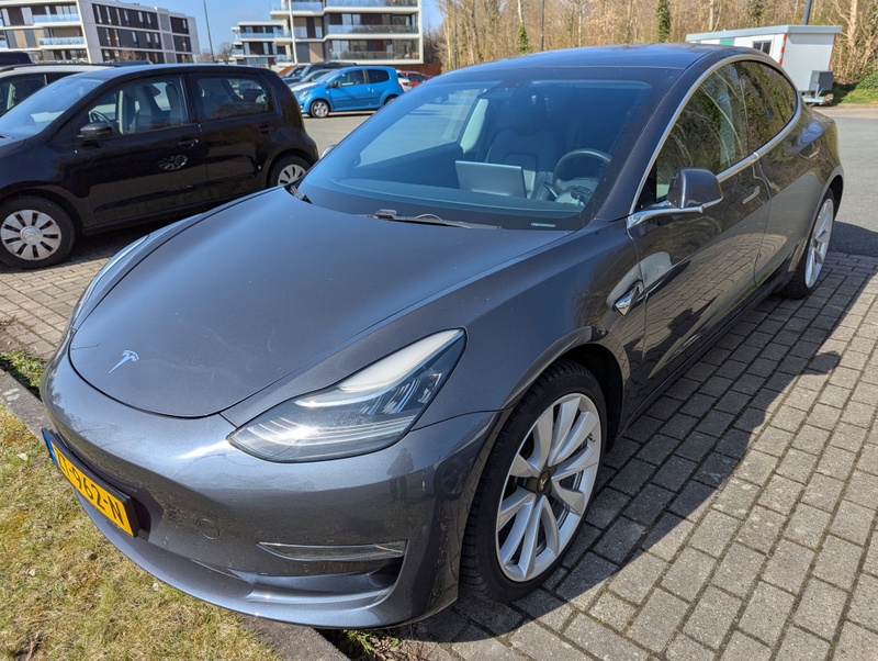

Ik breng het graag weer even on topic: na lang zoeken heb ik vandaag eindelijk mijn perfecte Tesla Model 3 AWD gevonden in ontvangst mogen nemen! Woohoo!Afbeeldingslocatie: https://tweakers.net/i/2KP1jOacbi9E8s8BzG67Ffrd5Ws=/fit-in/4000x4000/filters:no_upscale():strip_exif()/f/image/G6TAsSoTTII7aHZ7k4YD2AGY.png?f=user_large
Ik was specifiek op zoek naar een blauwe AWD met Aero velgen én het allerbelangrijkste, eentje die een beetje netjes was. En dat laatste bleek nog best een uitdaging.
Ik ben eerst langs een paar dealers geweest, maar ik schrok echt van de staat van sommige Model 3's. Veel exemplaren waren flink afgeragd, super zonde!! En als ik dan dacht een mooie te hebben gevonden, haalde ik het VIN door Carsbat en dan zag ik ineens de veilingfoto’s, blikt er toch een hoop weggemoffeld te kunnen worden haha.
Uiteindelijk ben ik geslaagd bij Eccasion. Deze partij werd ergens ver terug in dit topic al eens genoemd als tip (nog bedankt daarvoor!). Supergoede ervaring: de service en communicatie waren top, en het fijnste vond ik dat je bij hen via de veiling ook gewoon alle schadefoto’s kunt zien.
Ze gaven overigens inderdaad ook aan dat de bulk echt achter de rug is en de prijzen weer wat aan het oplopen zijn.

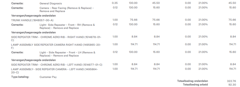

Ik heb ook nog de camera's laten vervangen. Die aan de achterkant was helemaal bekrast en super wazig. Zijkanten waren volgens SeC ook aan vervanging toe ( met knipperlicht bleed ). Was ongeveer €130 p/s.
Mijn M3 heeft EAP en bij upgrades staat FSD voor €3700. Is dat bij gewoon AP duurder? Mocht FSD ooit er doorkomen in NL lijkt het me wel leuk om het te nemen.

  • Platte_Band
  • Laatst online: 30-10 19:53
Verderf schreef op maandag 7 april 2025 @ 13:15:
Bij mij is laatst de rechter camera een keer uitgevallen, werkte na een reboot weer. zijn die serieus bij het service center maar 130 euro p/s? Dat is exclusief montage gok ik?
Afbeeldingslocatie: https://tweakers.net/i/pgmPtgEkIK82EcfwXUVnHcXPp5Q=/800x/filters:strip_exif()/f/image/hrz2wD5ZKD3v5AcMDyCILjyp.png?f=fotoalbum_large
€139.15 incl montage voor een zijkant camera te vervangen

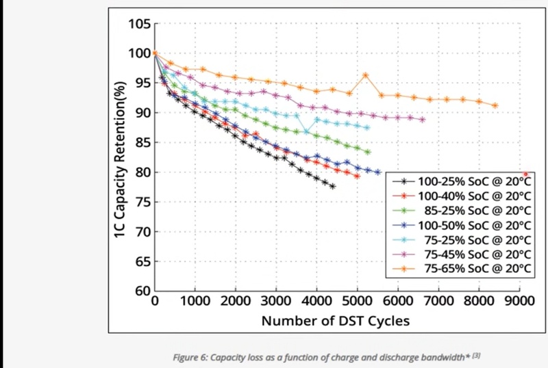

Afbeeldingslocatie: https://tweakers.net/i/-uhNuZtL70T9x6upFCwvLXwFEkE=/800x/filters:strip_icc():strip_exif()/f/image/phu0b3hRoEjfroF2ZSUdvtFA.jpg?f=fotoalbum_large
Als ik dit goed lees degradeert een batterij tussen de 25 en 75 2x zo snel als je een kleinere marge pakt, zoals tussen 65 en 75
[ Voor 15% gewijzigd door megabeat op 09-04-2025 18:40 ]
  • Skix_Aces
megabeat schreef op woensdag 9 april 2025 @ 18:38:
Deze grafiek zegt heel weinig. Op de x-as staat het aantal DST cycles. Dat staat voor Dynamic Stress Test cycles, oftewel het aantal keer dat de test is uitgevoerd.
Als we dan naar de zwarte test kijken, staat 1 DST gelijk aan van 25% naar 100% laden en ontladen. Dat is 75% per test. Kijken we naar de oranje lijn dan staat 1 DST gelijk aan van 65% naar 75% laden en ontladen. Dat is 10% per test.
Dan is het niet gek dat de zwarte lijn na 4000 cycles veel minder capaciteit heeft dan de oranje lijn. Die zwarte lijn heeft namelijk 7,5 keer meer energie geladen en ontladen dan de oranje lijn.
Als de zwarte lijn dus 1000 DST cycles heeft gehad, heeft de oranje lijn pas net zoveel energie geladen en ontladen bij 7500 cycles. Dan zie je dus dat de zwarte lijn op 90% SOH zit en de oranje lijn op 92%. Zo heel groot verschil is dat dus niet...

Dank voor de toelichting, wat mij betreft dan nog relevant is hoever een accu degradeert door leeftijd. Stel dat is 1% per jaar dan is het aandeel hoever je ontlaadt weg degelijk een grote factor in de degradatie. Echter in het grotere geheel is 2% inderdaad verwaarloosbaar.
