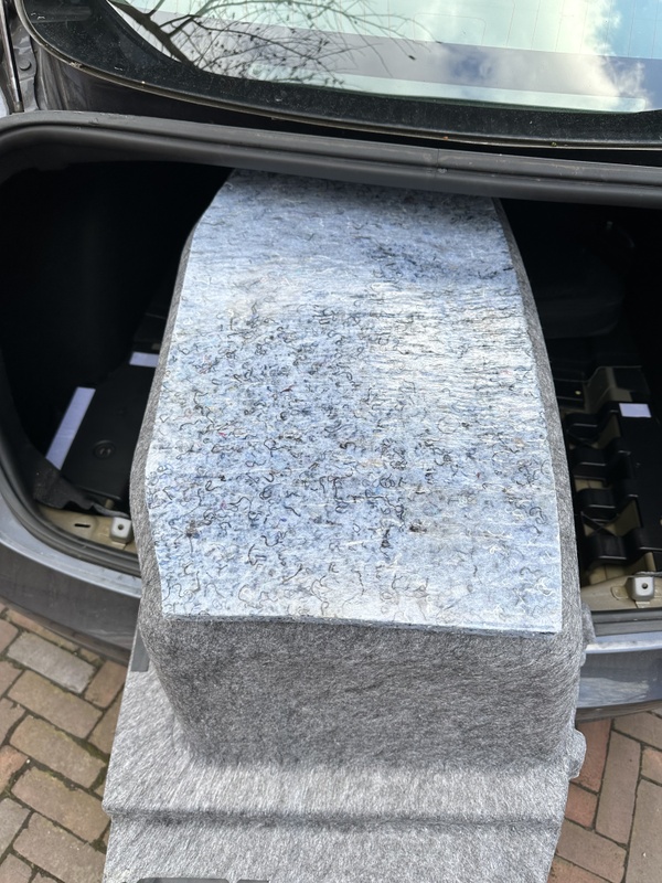

minetorpia schreef op woensdag 5 februari 2025 @ 10:46:
Ook ik heb nu een Tesla! Een SR+ met 130k op de teller voor 16k gekocht. Inclusief FSD. Wat visuele schade, maar ik niet erg genoeg voor mij om me er druk om te maken, vooral omdat FSD erbij zit.
Nu is er wel iets anders waar ik me een beetje druk om maak. In de diepere ruimte van de kofferbak voelt het vochtig aan. Dat merkte ik al bij het kopen, maar de verkoper gaf aan dat ze hem net hadden schoongemaakt.
Het is niet kletsnat, maar wel vochtig. Maar nu lijkt er ook ineens schimmel te zijn ontstaan. Heeft iemand een idee wat de oorzaak hiervoor kan zijn? Of wellicht tips wat ik nu het beste kan doen?
Dit omschrijft het probleem: YouTube: Water leaked into my Tesla's trunk and caused electrical issues!
  • Vaatdoek82
  • Laatst online: 13-07 09:20
Dit betreft maar een kleine afdichting maar hoe zit het met die grotere rubberen strip?
Als je dit fixed en vervolgens met een tapijtreiniger er even doorheen gaat, niet gek.

Vaatdoek82 schreef op woensdag 5 februari 2025 @ 18:25:
Als je geen tapijtreiniger hebt, die bak/bekleding reinigen gaat heel goed met een chinese handheld stoomreiniger van een paar tientjes (of een iets duurdere van karcher oid). Daar kan je gelijk ook je stuurwiel weer heel mooi mat mee maken zonder m helemaal opnieuw te verven.
Ik gebruik dat ding bijv. ook voor het stomen van meubels, reinigen van de binnenunits van de airco (daar heb ik m ooit voor gekocht), ruitje van de haard, lenzen, etc.
Wel altijd alleen gebruiken met demi water flessen van de bouwmarkt oid, anders kan je m zo weggooien.

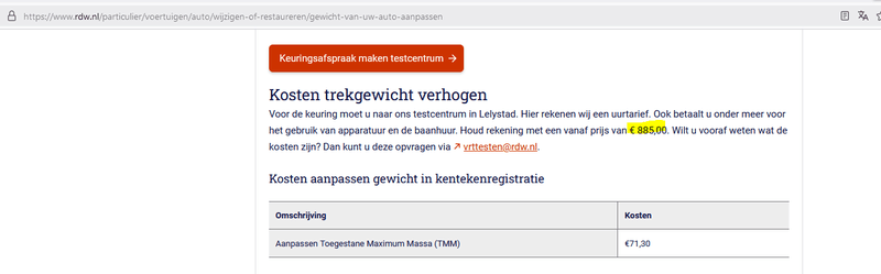

  • barta123
  • Laatst online: 25-08 20:09
RonJ schreef op donderdag 6 februari 2025 @ 10:52:
Als VAG dat nou ook eens gaat snappen. Bij onze eGolf is dat altijd zo'n drama. Die kan alleen maar óf meteen naar 100%, of naar ingesteld % (80) maar dan alleen icm een planning in die gare e-manager. Als ik die dus smiddags wil opladen en daarna de tesla, moet ik het altijd zelf regelen of er een hele kermis omheen gaan bouwen in HA.
Ander voordeel van de trekhaak zelfs als je m niet gebruikt, die zijn schaars in de eerdere bouwjaren en niet achteraf te monteren icm trekgewicht op kenteken. Dat kan de restwaarde wel eens positief gaan beïnvloeden als je 'm straks weer wegdoet. Plus het scheelt je parkeerschades.
https://www.tesland.com/nl/trekhaak-voor-tesla-model3/
ik zie dus dit, monteren is geen probleem.
Het gewicht op kentekenpapieren aanpassen wel.
Afbeeldingslocatie: https://tweakers.net/i/CS-zCX7qUyCUNxkg1q9NCFYO0Tc=/800x/filters:strip_exif()/f/image/DMEqg64AWetuSBggbdkXsLg0.png?f=fotoalbum_large
Reken maar dat een trekhaak monteren op een unit zonder trekhaak ~2200 euro zal kosten. (als je hem voor meer gebruiken wilt dan een fietsendrager of trekhaakkoffer) Het is zeker mogelijk

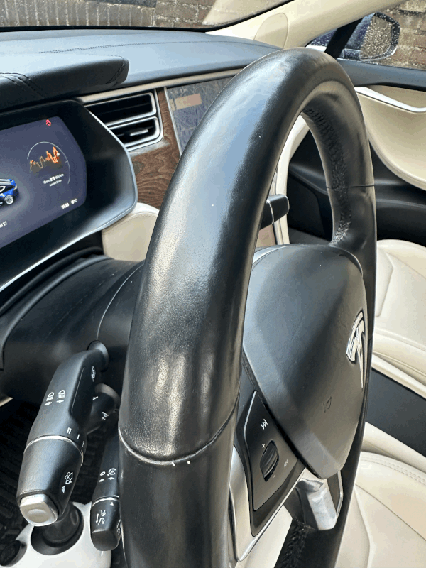

Yes, ik kreeg deze tip van m'n broertje die bij een grote dealer werkt. Ik heb niets gedaan behalve een paar keer vanaf een paar cm afstand met stoom inspuiten, zie voor/na hieronder, ben er voorlopig helemaal content mee. Was een beetje verbaasd dat dit zo goed werkt, hij is weer bijna net zo mat als een nieuwe.
Afbeeldingslocatie: https://tweakers.net/i/z1O5TJSF57-KrOvRuvLDXDcWQZo=/x800/filters:gifsicle():strip_exif()/f/image/1QRm8Rq1sJEaDiQyhxFSlXps.gif?f=fotoalbum_large
Afbeeldingslocatie: https://tweakers.net/i/v0aMF5KpHUseStRfd0RmiAxd4AM=/x800/filters:gifsicle():strip_exif()/f/image/sYkZeQLqjXOspRSozBwyL2H6.gif?f=fotoalbum_large
De rigoreuzere methode die veel detailers gebruiken is de leerverf er helemaal afschuren met fijn schuurpapier en dan het stuur weer opnieuw verfen en sealen. Dat is beter als je ook krassen e.d. hebt, maar natuurlijk veel ingrijpender en bijna net zo duur zo niet duurder als een nieuw stuur voor de 3/Y.

Aanzienlijke verbetering :D

Ik zie het verschil niet?

Is het standaard stuur wel echt leer want die op marktplaats zijn sowieso van echt leer(dacht ik te lezen) bij die verkoper.

In eerste instantie wel. Volgens mij zijn die bij de 3 vanaf de facelift in 2021 pas van "vegan leather" geworden. Bij de S/X pas vanaf de 3rd gen (ook ergens in 2021). Y is altijd vegan geweest.

Kan je zelf ook doen met zo'n setje, mijn collega heeft dat bij zijn M550d een keer gedaan, misschien een uurtje werk, even laten drogen en je stuur is weer als nieuw!
Persoonlijk hecht ik daar niet zoveel waarde aan, maar je kan het dus wel heel mooi maken! voor een paar tientjes

Gisteren poste ik een bericht over dat mijn recent aangeschafte Tesla model 3 SR+ vochtig aanvoelde in het onderste gedeelte van de koffer. Na wat reacties van hier ben ik wat meer gaan opzoeken.
Hierdoor zag ik dat je redelijk eenvoudig het tapijt weg kan halen in de kofferbak. Ik was toch wel benieuwd, misschien ligt er wel een hele plas water.
Gelukkig niet! Ik trof aan de onderkant een soort isolatiemateriaal aan. Nu gok ik dat de vorige eigenaar dat heeft gedaan/laten doen om de auto van binnen stiller te maken.
Echter, dit materiaal was flink vochtig. Ik gok dat het naast isolatiemateriaal ook als spons fungeert. Hoe het vocht dan in dat materiaal is gekomen: geen idee… wat ik hier nu mee moet: ook nog geen idee… wellicht hebben jullie ideeen?
Afbeeldingslocatie: https://tweakers.net/i/o318UXSS0YUrMRXpPt0wwIzs_mo=/x800/filters:strip_icc():strip_exif()/f/image/XCleTcW6ExBuobGEWrxhsDc1.jpg?f=fotoalbum_large
Afbeeldingslocatie: https://tweakers.net/i/r1TvjKpwIbkKf__aP5TbwvnRFt0=/x800/filters:strip_icc():strip_exif()/f/image/8AvIV23Gmu4Ps1YLvQGTi0Ie.jpg?f=fotoalbum_large
Toevallig gisteren hier nog even een vraag over gesteld aan de mobile ranger omdat ik je post had gezien, er zijn 2 plekken waar het water binnen kan komen. De eerste is de rubber grommet van de kabelboom naar je klep en de andere is onder het linker scharnier waar hij op de auto gelast zit.
| Gigabyte X870E AORUS PRO | AMD 9800X3D | 2x16GB DDR5 | AORUS 5080 Xtreme | FSP hydro Pro 1000watt | 2TB WD Black | 2019 Tesla Model 3 LR
  • minetorpia
  • Registratie: Maart 2021
  • Laatst online: 04-08 17:29
Verderf schreef op vrijdag 7 februari 2025 @ 13:50:
Interessant, thanks! Super nice dat je het gevraagd hebt :*)

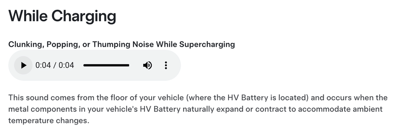

Zijn er nog eigenaars van een M3 2019 waarvan de batterij soms kraakt bij het koude weer?
Vooral bij het snelladen lijkt dit een fenomeen.
Ik heb het al opgezocht en dit lijkt normaal te zijn, maar ben toch benieuwd naar de ervaringen van anderen.
Aankoopgids 2019 Tesla Model 3: https://www.ev-olution.be/2024/12/30/aankoopgids-tweedehands-tesla-model-3-2019
  • megabeat
  • Registratie: Maart 2014
  • Laatst online: 07:21
momenol schreef op maandag 10 februari 2025 @ 15:32:
https://www.tesla.com/own...E6-8B19-9FDABE018787.html
Hier staan alle geaccepteerde geluiden, ik weet niet precies wat je bedoelt met krakend geluid, daarvoor heb ik een voorbeeld nodig om te kijken of ik het ook heb.
  • momenol
  • Laatst online: 28-05 10:59
megabeat schreef op maandag 10 februari 2025 @ 16:22:
Is dit geluid: Afbeeldingslocatie: https://tweakers.net/i/gCdQKa55aiNQYzT4j1f9sra3eqY=/800x/filters:strip_exif()/f/image/6rKomKj9MtfoZ3yS9yRN9LCb.png?f=fotoalbum_large
Had echter dit al teruggevonden. Maar na een week met een M3 Highland, die dit niet had, is het toch weer even schrikken.
