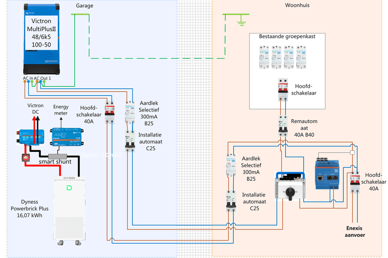

@RSnijboer @RamonK schreef het al; je wisselschakelaar staat op de verkeerde plaats ingetekend.

Is dit aansluitschema correct voor mijn 3-fase MP II opstelling?
Ik heb nu geen ruimte voor een energiemeter, maar ik begreep dat dit ook niet nodig was wanneer alles door de AC-IN poort naar het net gaat. In dat gevel wordt de stroom als het goed is toch gewoon intern gemeten. Mis ik verder nog iets?

nils_vdg schreef op vrijdag 3 juli 2026 @ 20:58:
Ja dit werkt. Alleen wil je misschien je AC PV achter de omschakelaar zodat je die wel kunt gebruiken bij problemen met je omvormers. Dat kan door de bypass omschakelaar naar de garage te verplaatsen.

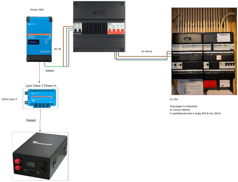

Jarenlang verbruik zomer, ~15kWh teruglevering (enkele uitschieters naar 20kWh), 2 tot 15kWh verbruik
Op herfstdagen is het geregeld precies andersom, 2kWh opwek en 15kWh verbruik. Wat ik opwek is het max wat ik op kan slaan, wat ik verbruik is het max dat ik er uit kan trekken.
Ja er zijn dagen dat ik meer opwek dan verbruik, maar met grotere accu's koop ik slechts een dag, misschien 2 extra, daarna is dat ook gewoon vol en de rest van de zomer ook behoorlijk nutteloos.
Afgelopen maand (1 weekje vakantie):
Afbeeldingslocatie: https://tweakers.net/i/uc_I2EC46Tg22otA0_TYBYrCZQQ=/800x/filters:strip_exif()/f/image/uYZ5wBm4rP9rICBnqSwBmW3v.png?f=fotoalbum_large
Ik wil vanwege de kosten, eerst een enkele Multiplus doen, en de bestaande 3-fase GoodWe zonnepaneel omvormer houden.
Dan wordt mijn shopping list , prijzen van vandaag bij NKON, volgens mij:
Afbeeldingslocatie: https://tweakers.net/i/0HMokNm5GGABxkffHAyW6B3w11E=/fit-in/4000x4000/filters:no_upscale():strip_exif()/f/image/ehQDHd06e4T0pqOfXno209jk.png?f=user_large
Naar de garage met 5x6mm2
In de garage, waar de zonnepaneel omvormer hangt, een E-kast maken waar de zonnepanelen en Victron op hangen (beetje zoals @nils_vdg )
Nog niet met 5x6mm2 terug, eilandbedrijf hoeft (nu) nog niet zo.
Ik zal nog een kabeltje her en der missen.
En alles laten gelijktrekken door de slimme meter; terugleveren op 2 fases en uit het net hetzelfde 1 fase naar de accu zuigen gebruiken op 1 fase, en vice versa. Dat klopt / kan, toch?
[ Voor 28% gewijzigd door DropjesLover op 03-07-2026 22:03 ]
BThGvNeOA

NTS schreef op vrijdag 3 juli 2026 @ 21:07:
Thanks voor de tip. Dat kan natuurlijk ook, alleen dan kom ik echt ruimte te kort in die meterkast. Zal dan waarschijnlijk nog een extra groepenkast moeten gaan bestellen..
Klopt het ook dat ik op deze manier gewoon zonder energiemeter kan werken?

Impossibl3 schreef op zaterdag 4 juli 2026 @ 07:41:
Ja dat kan. De meter saldeert intern. Zolang de som van L1+L2+L3 maar 0 is draai je voor de energie maatschappij NOM. De victron moet wel op L1 zitten om te werken (of je zet de victron op een andere fase maar dan moet je de meetspoellen ook even draaien zodat die denkt dat die op L1 zit).
Edit: maar waarom die Lynxen? Je kan de accu direct op de multiplus zetten. Als het voor de zeierijg is kan je ook een losse t-class er tussen zetten. Later kan je altijd een lynx er tussen plaatsen als je naar 3 fasen gaat.
Aan de ene kant om al een bus-systeem te hebben, zodat het duidelijk en makkelijk uitbreidbaar is.
Maar je hebt ook gelijk, met maar 1 accu en 1 Multiplus is hoogstens een enkele T class voldoende.

Met alle hulp en informatie uit dit topic ben ik tot dit ontwerp gekomen.
Afbeeldingslocatie: https://tweakers.net/i/yCoRCg3tUX4vIVIyYCIDu6WI8E8=/800x/filters:strip_exif()/f/image/N1patOXjm8SRNqHB24byS99I.png?f=fotoalbum_large
De bestellingen komen langzaam binnen en met een beetje geluk kan ik volgende week g=beginnen met bouwen.
Enig puntje waar ik nog over na aan het denken ben is brandveiligheid. Wat kan ik het beste op de muur plaatsen als brandwerende ondergrond voor de victron en zijn componenenten?
De powerbrick staat op de grond, die komt niet aan de muur te hangen.

@Angel73 Je plaatje klopt niet. Gebruik je nu aardleks of alamats? Want een aardlek gaat alleen over de mA, niet over de A. En als je alamts gebruikt, wat doen die C25 automaten er dan nog bij?
En als je de stroom al beperkt tot 25A heb je geen 40A rem-automaat nodig.
Met wat er in het plaatje te zien is.
Ik gebruik aardleks, vandaar de C25 automaten. Die remautomaat is inderdaad niet nodig maar daar krijg ik wel een veiliger gevoel van dus daarom zit die er tussen.

Hoe ga je de brand blussen wanneer je Victron energie meter kortsluit?
Die hangt in de meterkast.
Waarom zou die kortsluiten?

omdat het elektronica is met een (in dit geval) 230V aansluiting ZONDER een aardlekschakelaar tussen de energiemeter en de hoofdaansluiting, in jouw schema.
Achtergrond: ik worstel met dezelfde ontwerpvraag: Waar de VM aansluiten op netspanning, maar dan wel achter een ALS? Sluit ik hem aan achter de ALS achter de noodstroom schakelaar, of sluit ik hem aan achter de ALS van de AC-in?

Angel73 schreef op zondag 5 juli 2026 @ 15:02:
[...] Ik gebruik aardleks, vandaar de C25 automaten. Die remautomaat is inderdaad niet nodig maar daar krijg ik wel een veiliger gevoel van dus daarom zit die er tussen. [...]
Je schrijft aardlek maar specificeert een alamat.
Aardlek : 300mA.
Alamat : 300mA B25
Zo te lezen kan je beter niet op je gevoel afgaan, die rem-automaat is voornamelijk een extra mogelijk faal-punt. De enige toegevoegde waarde zit er in dat als de 25A niet afschakelt omdat hij kapot is de 40A dat wel zou doen...
Ik heb hem achter de ALS/B25 combinatie van AC-IN zitten, en die zit rechtstreeks aan de hoofdschakelaar.

Angel73 schreef op zondag 5 juli 2026 @ 17:08:
Je kan tegen het apparaat zeggen dat ie dat niet moet doen, YMMV...
Of je sluit het aan conform de instructies van de fabrikant:
3.2. Power wiring and overcurrent protection

Afbeeldingslocatie: https://tweakers.net/i/orNsdVbsiw9h-ipWMvzqHeF7n-k=/800x/filters:strip_icc():strip_exif()/f/image/QiquyWMQGAsjk1ci80TV1yrT.jpg?f=fotoalbum_large
Het bouwen van een Victron ESS stond al langer op mijn planning. Ik heb inmiddels een simpel ontwerp, maar ik wil graag controleren of ik niets over het hoofd zie.
Situatie
Woning
  • Nieuwbouw
  • 3×25A netaansluiting
  • 3-fase
  • 3 losse GoodWe omvormers op L1, L2 en L3
  • 4 airco's (april t/m september vrijwel continu aan vanwege de warmte)
  • Nibe VVM500 lucht/water warmtepomp
  • Eind dit jaar een EV (laat ik voor nu buiten beschouwing)
Jaarverbruik
  • Netafname: ±6.000 kWh
  • Teruglevering: ±3.200 kWh
Doel
Mijn doel is niet om tehandelen op de energiemarkt - in de wintermaanden misschien als bijkomend voordeel - maar vooral mijn eigen zonnestroom maximaal zelf gebruiken. Met simulaties kom ik uit op ongeveer 12-16 kWh opslag.
Ik wil starten met een 1-fase Victron ESS, maar het systeem direct zo ontwerpen dat uitbreiding naar een 3-fase ESS eenvoudig wordt.
Geplande hardware
  • Victron MultiPlus-II GX 5K6
  • 48V LiFePO4 accubox (±16 kWh, JK Inverter BMS)
  • Victron EM540
  • Home Assistant
  • 5×4 mm² voeding van meterkast naar garage
  • Retourkabel voor AC-OUT (noodstroomgroep)?
Vragen
1. Lynx-opbouw
Ik twijfel tussen de volgende opstelling:
Accu → Class-T Power in(250A Class-T fuse) → MultiPlus
of
Accu → Lynx Class-T Power in (250A Class-T fuse) → Lynx Distributor (200A MEGA) → MultiPlus
Mijn gedachte is dat de tweede optie eenvoudiger uit te breiden is richting:
  • Tweede accu
  • Tweede MultiPlus
  • Uiteindelijk een 3-fase ESS
Zouden jullie direct voor een Lynx Distributor kiezen of is dat overkill bij een eerste 1-fase installatie?
2. DC-beveiliging
Mijn accubox heeft een ingebouwde DC-schakelaar, maar geen interne Class-T zekering.
Is een externe 250A Class-T dan de juiste keuze of zie ik nog iets over het hoofd?
[ Voor 15% gewijzigd door SmoothTweaker op 06-07-2026 10:44 ]

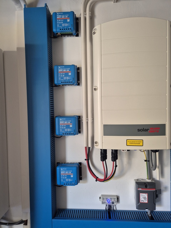

Inmiddels begonnen met uitbreiding van de PV. De PV lijkt in een 'donker hoekje' te komen staan. En aardig in prijs te zakken. Juist voor mensen met een (aardige) thuisaccu een bijschaal-momentje. Op elke MPPT kunnen 2 paneeltjes bij en daarmee kan de accu rechtstreeks DC-DC worden geladen. 😎
Afbeeldingslocatie: https://tweakers.net/i/u4JmOTpfswBNT0rJIsU_NqenyAI=/x800/filters:strip_icc():strip_exif()/f/image/jwHiKUPNo0vXQCI5PWuvFsSk.jpg?f=fotoalbum_large
Ik ben dat ook aan het plannen. Waarom kies jij voor 4 kleine MPPTs en niet één of twee grotere?

@NTS Omdat ze op 4 verschillende richtingen/hoeken komen te liggen (per 2 stuks). Ook loopt de prijs exponentieel op met de grotere modellen MPPT's.
15,0 kWp SE + MPPT | Victron 3F 6k5 + 48kWh LFP
  • NTS
NTS
Noord27 schreef op zondag 5 juli 2026 @ 21:13:
Ah duidelijk, ja dan wil je aparte MPPTs. Ik denk dat bij mij één 150/70 genoeg is, scheelt ook weer kabels trekken.

onetime schreef op zondag 5 juli 2026 @ 18:00:
Aardlek : 300mA.
Alamat : 300mA B25
Ah, duidelijk. Dat is een fout in de tekst. Ik heb inderdaad eerst gekeken naar alamats maar voor deze optie aardlek/automaat gekozen. Ik heb de tekst niet aangepast in de tekeneing.
had je dan (wellicht achteraf gezien) niet beter voor MRS kunnen gaan?
Hoewel die wellicht per string een hogere opstartspanning hebben... Waar heb je trouwens die blauwe kabelgoten vandaan? dat lijkt me hier ook wel heel mooi.

Beer070 schreef op maandag 6 juli 2026 @ 09:49:
Bekend zijn die van Hager (specifiek BLAU)
https://hager.com/de/katalog/produkt/ba760040bl-verdrahtungskanal-pvc-ba7-60x40-blau
