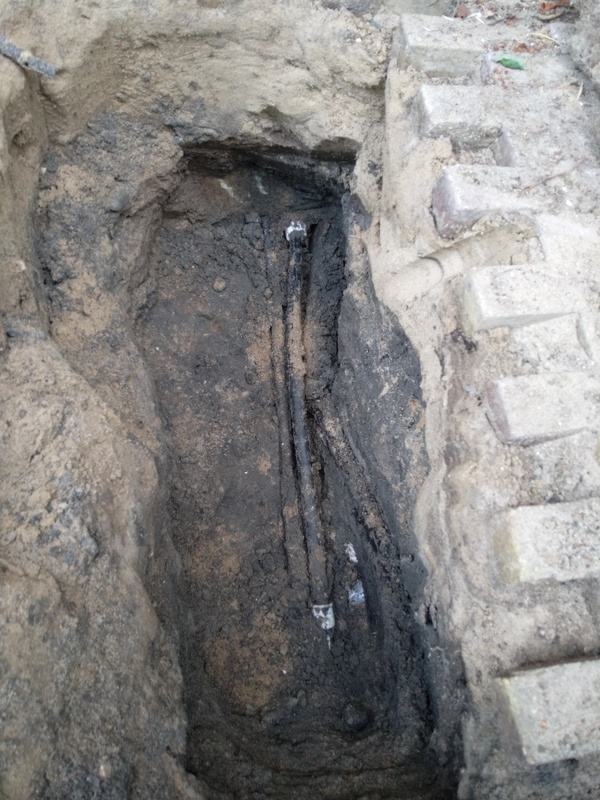

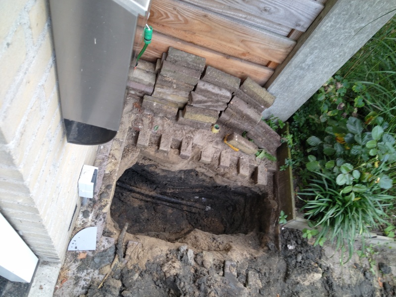

8-11-2024 Vanmiddag stonden mannen van Enexis onangekondigd voor de deur. Mijn partner was thuis en heeft ze binnengelaten. Ze hebben de volgende brief achtergelaten:
Afbeeldingslocatie: https://tweakers.net/i/lAG5Z7JKGT0hFAsz3pdXVelBZVY=/x800/filters:strip_icc():strip_exif()/f/image/mKwyTILUOvuOdP4wKJHKjKHW.jpg?f=fotoalbum_large
Afbeeldingslocatie: https://tweakers.net/i/-oU_7PJgsH7KJsNoS19vQMAdKBg=/x800/filters:strip_icc():strip_exif()/f/image/gMgt64iZgyP8xxhAlVdZS1RL.jpg?f=fotoalbum_large

Over wat voor problemen hebben we het in de praktijk? Onzorgvuldig terug plaatsen van bestrating? Schade aan flora? Schade aan andere infrastructuur?
Hoe ziet het verwijderen van een gasleiding er uit? Moet de gehele route worden open gemaakt van bovenaf of kan dit op strategische punten.
Bij ons is sinds half juni de gasleiding afgedopt na de meter en ik ben aan het bedenken of ik hem weg wil laten halen en zo ja, via welke route. Zie onderstaand plaatje voor onze situatie (opgevraagd bij kadaster). Het gaat om Enexis gebied.
Totaal ongeveer 75m aan leiding met een aantal knikken. Het lange stuk loopt onder een (prima) beklinkerde oprit. Als ik het zo in schat loopt het stuk voor het huis langs ook onder een beklinkerd pad (wat al schots en scheef ligt). En dan wat gefrommel bij de meterkast in aarde en wat struiken. Daar staat nu ook wel de buitenunit... bij eventueel graven op die plek zal ik die alvast maar preventief stutten of aan een tijdelijke constructie hangen.
Hebben jullie gedachten over mijn situatie?

Schade aan bestrating komt het meeste voor. De netbeheerders willen dat de hele leiding verwijderd wordt. In praktijk graven ze een paar gaten en proberen ze de leiding eruit te trekken. Als dat niet lukt dan zijn er behoorlijk wat aannemers die opgeven en de leiding laten zitten. Maar eigenlijk mag dat dus niet.

In jou geval kan het 2 kanten op gaan.
-Volledige verwijdering wat de netbeheerder zichzelf als verplichting heeft opgelegd. Waarschijnlijk elke 10 meter een gat graven en dan met een mini kraantje de leiding eruit trekken per deel.
-De leiding wordt bij de hoofdaansluiting en de gevel doorgehaald en binnen verwijderd. Het deel onder de tuin blijft.
-Of een combi van bovenstaande als het ergens tegenvalt.
Ik zou in ieder geval goed overwegen of je "opdrachtgever" wil zijn daarvoor als je een melding einde gas gebruik gaat doen. Er zitten wat (theoretische) nadelen aan opdrachtgeverschap.

Zo ging het hier, een paar jaar geleden.
Afbeeldingslocatie: https://tweakers.net/i/BVoBBAV4oGrR0PVBQNq_LjhqXxc=/800x/filters:strip_icc():strip_exif()/f/image/SsYIvLi1d6IeV8odu8JmhSZd.jpg?f=fotoalbum_large
Afbeeldingslocatie: https://tweakers.net/i/s3nYyUtrUt007ITyRHs0m1LPDlA=/x800/filters:strip_icc():strip_exif()/f/image/SQ0RcRPgZAquOyJOyFJNgdvE.jpg?f=fotoalbum_large
Afbeeldingslocatie: https://tweakers.net/i/d5NtrKGvzkAwWeNuoYi01UMUFhU=/800x/filters:strip_icc():strip_exif()/f/image/eCSBUW5cGFyp2WehCKHrf8eZ.jpg?f=fotoalbum_large
Afbeeldingslocatie: https://tweakers.net/i/U6Y2uh5CnLc-LkNh8ZLXGLfinIA=/x800/filters:strip_icc():strip_exif()/f/image/pSpTYVHTjcJe37h9bEDI6d5a.jpg?f=fotoalbum_large
Afbeeldingslocatie: https://tweakers.net/i/b8qxDpKfQTQqGocWzH70T0QoIRg=/x800/filters:strip_icc():strip_exif()/f/image/aNS0eMxhs0eCknzE8whKF34N.jpg?f=fotoalbum_large
Afbeeldingslocatie: https://tweakers.net/i/egjy9CegwMo-NTa91MDot-DejAI=/x800/filters:strip_icc():strip_exif()/f/image/l2SUAnoaEsGuzV1x8dFS3PT6.jpg?f=fotoalbum_large
Afbeeldingslocatie: https://tweakers.net/i/AkAw4BykIuz50mVEj6OCBc87J-4=/x800/filters:strip_icc():strip_exif()/f/image/TIKogG460PMcLPStgLIs2a17.jpg?f=fotoalbum_large
