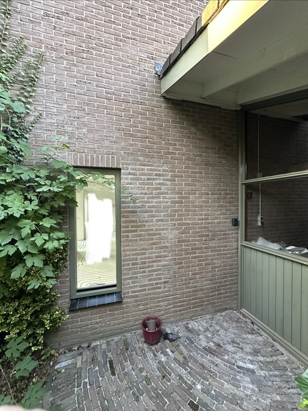

  • Pepper92
  • Laatst online: 08-11 20:36
Wij zitten ook met een ‘geluidsprobleem’.
Doordat we ‘m in een hoekje willen plaatsen zou dit meer geluidsdruk opleveren bij de erfgrens volgens de tool. Overschrijding volgens de tool is 0.7 db. en dit is met een Vaillant Plus…
Heb ook geen goede andere plek voor de pomp. Links van het raam zou het net geschikt maken volgens de installateur, maar dan staat ie precies tussen twee raampjes in in plaats van mooi rechts. Tegenoverliggend onder afdak is steen, daarnaast begroeide schutting.
wat zijn de ervaringen met plaatsing onder zo’n afdak in de praktijk?
Beoogde plek.

@Pepper92 of toch gewoon tussen die twee raampjes, is dat echt zo bezwaarlijk? Dan kan je gewoon de Vaillant laten plaatsen door de installateur die je hebt gevonden.

  • X21r
  • Laatst online: 22:26
Pepper92 schreef op donderdag 27 augustus 2026 @ 20:24:
Beoogde plek.
ingevulde tool:
Als je hem zo plaats kan hij de lucht niet vergenoeg weg blazen.
Dus lager COP en bij defrost weer kans op problemen.
Wp blaast max ~2 a 3000m3 per uur dus moet weg blazen naar de straat( links onder op de plattegrond.
Dus 90 graden draaien ..( onder het afdak) of een schuin scherm er voor zodat de lucht naar de straat word afgeblazen . en dat is gelijk een geluids scherm voor naar de erfgrens..

@X21r het pad is zo’n 2,5 meter breed. Misschien onder het afdakje dan te weinig luchtstroom, maar als ik m wel tussen de twee ramen inzet, zou toch genoeg moeten zijn? Als ik m zou draaien komt ie rechtstreeks in het wandelpad en ik denk zelfs voor de deur naar de garage uit.
@SebastiaanPs
Moet de afstand tussen de twee raampjes nog even opmeten, maar denk dat ik daar nog op uit ga komen.
Zal nog even kijken naar de Nefit Bosch

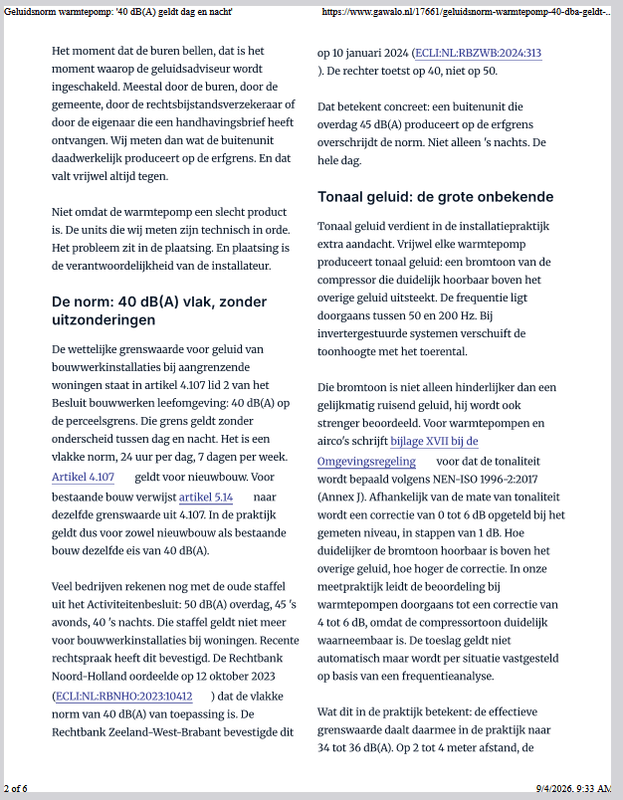

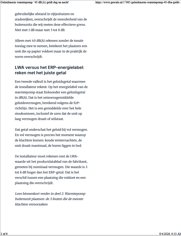

Waar slaat deze meneer nu weer de plank mis over de 40db overdag en in de nacht?
Afbeeldingslocatie: https://tweakers.net/i/bOzJgG3bbscOTJWOwHTMw8GG4Vk=/fit-in/4000x4000/filters:no_upscale():strip_exif()/f/image/wy5dDgLBT6AimoSGVrtaI1ed.png?f=user_large
Afbeeldingslocatie: https://tweakers.net/i/9Da3YbCSyy1H9JM2asPNjGZpTM4=/x800/filters:strip_exif()/f/image/lIm6a19btswRfmrppxj2RG8n.png?f=fotoalbum_large
Afbeeldingslocatie: https://tweakers.net/i/hvxkGZaO8XjtfxtPtw-JjS0lEqQ=/fit-in/4000x4000/filters:no_upscale():strip_exif()/f/image/plD0MWIomyTvmpUN0wsdgJcM.png?f=user_large
  • nairolf
  • Registratie: Oktober 2019
  • Laatst online: 07:08
BarryH schreef op vrijdag 4 september 2026 @ 10:32:
Helaas zit ik er niet zo heel diep in, maar was het niet zo dat er inderdaad 40 dB(A) geldt 24/7, tenzij de warmtepomp een aantoonbare "stille stand" heeft die ook gekeurd gemeten is (volgens de juiste norm NEN-..., etc.). In dat geval is de limiet overdag 45 dB(A) en 's nachts 40 dB(A).
Ik dacht dat dat het geval was, maar zeker weten doe ik het helaas niet.
  • marvel27
  • Laatst online: 23:19
Klopt inderdaad, hij houdt geen rekening met de extra 5dB(A) ruimte als je een stille modus hebt. Waarom niet: geen idee.
  • BarryH
  • Laatst online: 08:15
marvel27 schreef op vrijdag 4 september 2026 @ 13:33:
Tja, er zijn wel vaker publicaties van mensen die niet alle details kennen (en toch deskundig denken te zijn)
  • marvel27
Hij zou wel een expert zijn, eigenaar van een leidend akoestisch bureau, dat o.a. consultancy en geluidsmetingen doet.
  • nairolf
Ohja zo was het, heel krom gedefinieerd naar mijn idee, maar er staat (in sectie 3):
Als een installatie een afzonderlijke instelling heeft voor de avond- en nachtperiode (19:00 – 7:00 uur), dan wordt het gemeten geluidsniveau in de dagperiode (7:00 – 19:00 uur) gecorrigeerd met –5 dB.
Oftewel, als er een afzonderlijke stille modus is, dan mag je 5 dB van de normale modus afhalen, om daarmee onder 40 te blijven. Oftewel de normale modus moet dan onder 45 blijven.
Krom, maar technisch hetzelfde.
  • marvel27
Wel grappig dat de modus er alleen moet zijn. Ze hoeft niet aan te staan.
