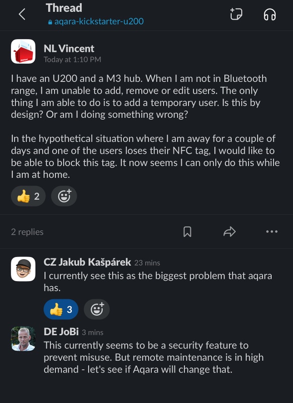

  • posttoast
  • Laatst online: 11-10 12:07
Dat het niet mogelijk is om buitenshuis gebruikers toe te voegen of te verwijderen is toch wel bijzonder karig… Ik ben nu op vakantie en de schoonmaker is z’n telefoon kwijt waarin de code stond. Ik wil die gebruiker dus graag verwijderen en een nieuwe code aanmaken. Maar dat kan niet. De enige mogelijkheid is een “tijdelijke” code die 15 minuten geldig is.
omniscale.nl
  • bob-nwk
  • Laatst online: 09-10 10:44
posttoast schreef op zaterdag 10 augustus 2024 @ 15:18:
Heel vervelend inderdaad, maar ze moeten natuurlijk wel iets achter de hand hebben om de verkoop van Hubs aantrekkelijk te maken ;)
  • posttoast
bob-nwk schreef op zaterdag 10 augustus 2024 @ 16:29:
Jep, maar ik héb een M3 hub. Zou het dan moeten kunnen?
omniscale.nl
  • bob-nwk
posttoast schreef op zaterdag 10 augustus 2024 @ 16:32:
Zoals ik het heb begrepen moet dat dan idd kunnen. Maargoed jij hebt hem en het werkt niet dus ik denk eerder dat ik dan fout zit :?
  • posttoast
bob-nwk schreef op zaterdag 10 augustus 2024 @ 17:26:
Ja, geen idee, de app blinkt niet uit in duidelijkheid :D
Dus mocht iemand het hier weten, dan hoor ik het graag.
omniscale.nl

  • posttoast
xileS schreef op maandag 12 augustus 2024 @ 11:13:
Met de M3 hub zou je toch ook op afstand kunnen openen? En wat als je helemaal geen hub hebt. Ik denk gewoon aan om een code vooraf erin te programmeren en deze door te geven voor zulke gevallen.
Op afstand openen lukt prima. Maar voor al het andere (instellingen, logs bekijken) lijkt het erop dat ik in Bluetooth range moet zijn. Ik zal het ook nog wel even vragen op de Aqara Slack.
Enne: een extra code vooraf invoeren kan natuurlijk prima, maar ik wil ook bestaande gebruikers kunnen blokkeren op afstand. Als iemand een NFC-tag kwijtraakt terwijl ik op vakantie ben, dan kan ik die tag dus niet “verwijderen” uit het systeem. Dat vind ik behoorlijk karig.
omniscale.nl
  • xileS
posttoast schreef op maandag 12 augustus 2024 @ 12:54:
Eens vind ik ook nogal onlogisch dat dit niet kan. Had verwacht dat je met de Aqara hub die mogelijkheden wel had.
Ik heb momenteel nog geen geen enkele hub (U200 ook nog niet geïnstalleerd). Ik dacht wellicht on een Nest Hub 2 te halen, maar weet eigenlijk niet welke extra opties ik hierbij krijg?
Wellicht ook alleen op afstand kunnen openen, maar ook weer geen andere aanpas mogelijkheden.

Heb het even gevraagd, blijkbaar kan het gewoon nog niet. Wel ronduit karig.

En een reactie van Aqara over het remote beheren van gebruikers:
Thanks for this idea, I also agree that remote user deletion is a very necessary feature. We will look into when we can update this functionality. Our team has recently studding the Matter 1.3 and 1.4 , it takes time 😅
