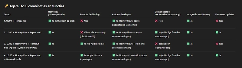

Heb middels ChatGPT onderstaand overzicht verkregen en ben benieuwd of iemand kan verrifieren of dit klopt:
Ik denk dat dat overzicht wel klopt. Heb zelf een U200 met Homekit hub (3x een Homepod mini) en dat werkt fijn. Ook Apple Homekey werkt perfect. Niet vergeten de express modus aan te zetten dan hoef je alleen je iphone of apple watch bij de keypad te houden en de pas komt automatisch naar boven en je deur wordt unlocked.

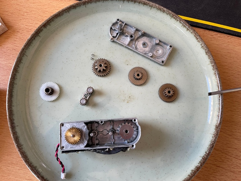

Na het gebruik van deze Gamme siliconen vet, werkte het slot nog steeds niet goed. Nog steeds veel storingen en meldingen dat de deur klem zat etc inclusief weer rare piepjes uit het slot.
Uiteindelijk het slot weer open gemaakt, al het siliconen vet verwijderd en alle tandwielen ingesmeerd met zo'n busje Waltfort kettingspray van de Action. Lekker ruim erop gespoten en dat werkt eigenlijk perfect. Het slot heeft nog nooit zo soepel gedraaid en lijkt ook qua geluid zachter. Dat is nu ongeveer 3 weken geleden en tot op heden geen enkel probleem meer gehad.

brentnl schreef op maandag 15 september 2025 @ 12:23:Kan ik homeykey gebruiken met enkel de U200 en een Homey Pro?
Met Homey Pro heb je inderdaad geen (aqara) hub nodig, je voegt het slot als matter device direct toe aan de Homey.
Is een Aqara M3 Hub nodig/wenselijk? Heb je dit nodig voor firmware updates?
Firmware updates kun je met de aqara smartphone app doen

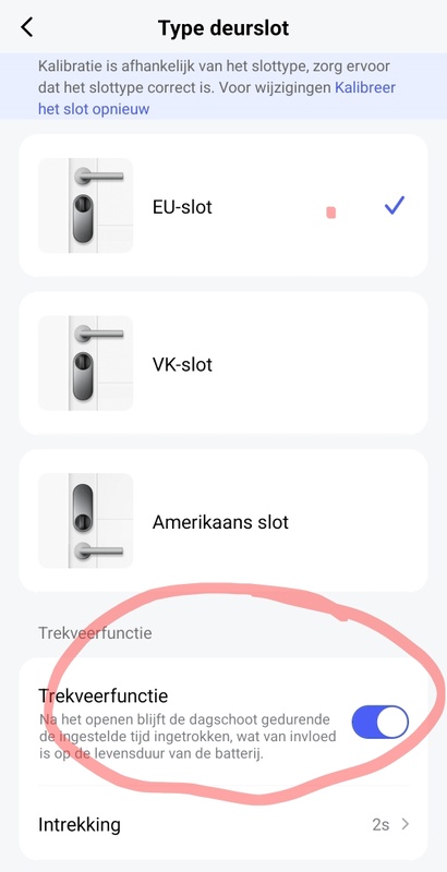

Dxue schreef op woensdag 20 augustus 2025 @ 15:15:
Waar heb jij dat gevonden? Ik heb alleen een 'unlock' en 'lock' optie in homey. Ik heb al wel de update gedaan voor aqara dat die alleen van het nachtslot gaat en dus niet helemaal open. Maar toen bleek dat homey dat nog helemaal niet ondersteund. Ik draai de laatste software (naar mijn weten, 12.6.0 homey 2023 versie).
Ik had deze optie ook niet op v3.0000084
Maar moest het aanzetten:
Afbeeldingslocatie: https://tweakers.net/i/Fy7xdoirKY7DvbszYwy2kd3-Amg=/x800/filters:strip_icc():strip_exif()/f/image/tEl22aozrKYCHbrphlfdMG3s.jpg?f=fotoalbum_large

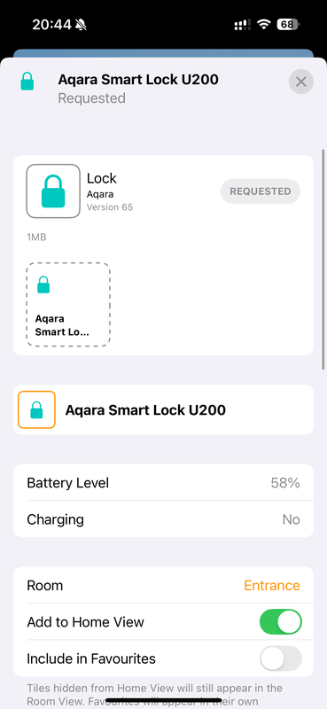

Helaas heeft mijn aqara de laatste tijd ook weer veel problemen icm Apple home key. Het werkt vaker niet dan wel. Dit keer is het geen probleem met de nfc reader, die werkt verder prima. NFC tags pakt ie gewoon en ook de Watch en telefoon word gelezen maar kom met die laatste twee niet naar binnen. Dan zomaar van 1 op de andere dag werkt het weer, om vervolgens ze weer niet te accepteren.
Wellicht moet ik het slot eens verwijderen uit Apple home en opnieuw toevoegen.
Zijn er hier mensen die dezelfde problemen hebben of hebben gehad?

Bij alle u200's is er vet gebruikt voor de tandwielen. Helaas droogt het vet vaak uit en geeft daardoor problemen met de accuratcie.
Dit geeft wellicht nu bij jouw ook problemen met het kalibreren.
Ik heb zelf het alles schoon gemaakt, en daarna met siliconenvet alles weer gemonteerd.

Wat ik daarnaast ook kwalijk vind, is dat het slot niet via Bluetooth geopend kan worden wanneer je geen internet hebt via mobiele data of wifi. Dit ontdekte ik per ongeluk toen ik beide verbindingen had uitgeschakeld, terwijl Bluetooth wél aanstond. Ik heb hierover contact opgenomen met Aqara en zij bevestigen dit: je hebt altijd een internetverbinding nodig om het slot te kunnen ontgrendelen.
Klopt. Dit probleem heb ik ook.
En heb hem al compleet verwijderd uit Apple Home en opnieuw toegevoegd maar dit mocht niet baten. Nog steeds hetzelfde.
Vaak nu wel dat de deur opent met mijn iPhone maar niet met m'n Apple Watch. Heel raar. In het begin werkte dit perfect.
Maar ik heb het helaas nog niet kunnen oplossen want voor de deur openen met m'n Apple Watch is in de winter met handschoenen aan echt perfect!
  • bacardikees
  • Laatst online: 07-10 14:41
Ik heb hetzelfde probleem. Wanneer ik de batterijen uit het slot haal en opnieuw plaats, werkt het een paar dagen weer met mijn Apple Watch. Daarna begint het probleem helaas opnieuw.
megaleo schreef op maandag 8 december 2025 @ 17:46:

Mijn nieuwe slot wat ik ontvangen heb via de garantie werkt vooralsnog prima. Het oude slot wat ik niet moest retourneren en alsnog zelf heb kunnen repareren volgens de hier eerder gedeelde procedure hangt buiten in een zelfgeprinte behuizing, en werkt ook nog steeds probleemloos!
Het lijkt dus echt wel aan de vet/smering te liggen. Als je garantie hebt zou ik daar gewoon gebruik van maken, dit probleem is als het goed opgelost is in de nieuwere batches.

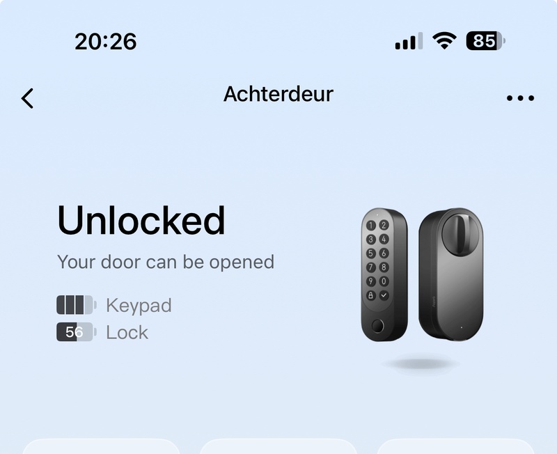

Ik heb een touchpad waarvan de batterijen niet langer dan enkele dagen meegaan. Welke batterijen ik ook probeer. Erg vervelend. Van Aqara krijg ik overigens wel het hele aankoopbedrag vergoed. Dat is wel netjes. De touchpad optie is dus eigenlijk geen goede optie meer voor mij. Weet iemand of het mogelijk is onder homekit om alleen het slot te laten unlatchen? Als ik zonder touchpad wil binnenkomen, moet ik anders onder homekit eerst het slot dichtdraaien, om vervolgens te unlocken (waar ook de auto latch in zit). Nogal omslachtig!
  • xileS
WouterL schreef op zondag 11 januari 2026 @ 11:26:
Het waren toch geen oplaadbare batterijen? Met oplaadbare batterijen krijg ik ook nogal snel een melding dat ze vervangen moeten worden.
Anders klinkt het gewoon als een defect model en zou ik gewoon lkr een nieuwe kans geven. Om alles via Homekit te regelen lijkt mij ook niet ideaal.
  • WouterL
  • Laatst online: 20:09
xileS schreef op zondag 11 januari 2026 @ 15:16:
Nee. Allemaal alkaline batterijen zoals voorgeschreven. Van goedkope tot dure. Hoogstens een week gaan ze mee. Wellicht koop ik dan wel een nieuwe; wel zeker zonde dat Aqara het keypad niet los verkoopt. Met niet goed functionerend touchpad is het hele slot EOL. Jammer dat de retract latch niet mogelijk is via HomeKit.
  • robertwebbe
  • Laatst online: 21:22
robertwebbe
Robert Webbe
Heb je misschien toevallig een drukknop van de deurbel in de buurt hangen? Want op de achterzijde van het keypad zitten ook 2 schroefaansluitingen voor een externe voedingsbron. Daar was wel wat mee volgens mij, volgens mij een bepaalde gelijkspanning. Dus mogelijk even een gelijkrichtertje in de meterkast toevoegen aan de kabel naar buiten.
MT Venus E 3.0 BMS 115, EMS 151, VMS 119, CT003(v1, EMS:118), Solar: 4.8 kWp
  • WouterL
robertwebbe schreef op zondag 11 januari 2026 @ 16:27:
Wel een deurbel, maar die loopt ook op accu. Dat dat zal het wel niet zijn. Het is mij echt een raadsel waarom de batterijen zo vlot leeg raken.

Ik heb gisteren dit slot besteld maar ik twijfel super erg of ik het houd/terug stuur.
Mijn eerste ervaring was niet best. Het slot ging open maar de deur niet. Deur was wel ontgrendeld maar kon niet naar binnen. Na een half uur buiten te hebben gestaan koos ik voor opnieuw calibreren en deur ging open. Erg vervelend
Nu heb ik springveer geactiveerd in settings en de deur gaat een heel klein beetje open waardoor ik de deur kan openmaken.
Aantal vragen waardoor ik twijfel. 1: Wat voor bescherming biedt dit eigenlijk extra? Mijn slot is best wel oud.

  • posttoast
  • Laatst online: 21:15
Sinds een paar dagen werkt opeens mijn HomeKit koppeling niet meer. En wat ik ook probeer, ik krijg het niet aan de praat. Wat ik al gedaan heb:
* Batterij eruit en erin, en direct toevoegen aan HomeKit
* 5ghz op mijn wifi netwerk tijdelijk uitgezet
* Het slot en alle bijbehorende Matter devices uit HomeKit verwijderd
In alle gevallen eindig ik met "Accessory not found".
Inmiddels heb ik geen idee meer, dus tips zijn welkom. De nuclear option is om het hele slot een factory reset te geven, maar daar verheug ik me ook niet echt op (dan moet ik iedereen weer opnieuw toevoegen).

Ik ondervind nu ook issues met mijn deurslot...
Heb deze aangekocht via Amazon in september 2024, dus geen garantie meer...
Vergrendelen werkt perfect, bij het ontgrendelen doet ie niets meer...
Is het de moeite waard om Aqara support te contacteren?

  • remmuz
  • Laatst online: 17:56
Icaru schreef op woensdag 28 oktober 2026 @ 13:24:
Zowel met de knop als via keypad, app ?
Als het met de knop wel werkt zou het nog een software dingetje kunnen zijn.
