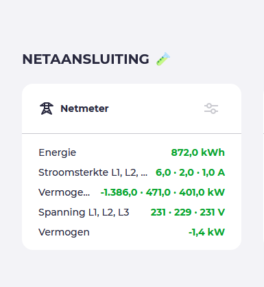

Vraagje. Ik zie in de interface van EVCC
Afbeeldingslocatie: https://tweakers.net/i/Hph4INzsUFT2qBEnR31hZhOrbCs=/fit-in/4000x4000/filters:no_upscale():strip_exif()/f/image/hoiO2bewNeZGXCMnuWNaduXA.png?f=user_large
Hoe kan ik die waarde van de Energie met een factor 1000 verkleinen? Hij komt uit een mqtt en moet eigenlijk in Wh zijn.
  • JanHenk
@niki_lauda Energie is niet zo belangrijk. Ik zit meer te kijken naar die vermogens op regel 2. Dat lijkt me ook niet correct, met 401 en -1.386 kW. Maar goed, ook die zijn niet zo belangrijk volgens mij.
Vermogen onderaan namelijk, die -1,4 kW (teruglevering dus op dat moment) is het belangrijkst. Alleen, dit correspondeert niet met de stroomsterkte op de fases (6,0, 2,0 en 1,0). Daar zit dus ofwel een verschil in timing of überhaupt klopt één van beide niet. Als je geen load balancing of iets dergelijks laat doen door evcc, heb je uiteindelijk alleen de onderste regel (vermogen) nodig. Wil je ook load balancing, dan zou ik even uitzoeken hoe die stroomsterke zo komt.
Verder geen flauw idee waar die andere twee vermogens (op regel 2) vandaan komen. Want zelfs als het W ipv kW is, correspondeert het niet met die -1,4 kW.
Hier is nog wel wat uit te zoeken zeg maar :+

  • niki_lauda
  • Laatst online: 09:14
niki_lauda
3840Wp/VW ID3B/WeHeat Sparrow
Klopt maar ik pak regel voor regel.
Oplossing was trouwens (net gevonden) scale: 0.0010

Die bovenste, Energie, is wel degelijk in kWh. Dat is de totale energie die door je P1 meter is geregistreerd sinds inpluggen. Dus al voordat je evcc ging draaien.

Vandaag EVCC geinstalleerd (Docker) en gekoppeld aan de:
- HW P1 meter
- HW kWh meter (zonnepanelen)
- Peblar laadpaal
Vaste tarieven er ingezet (Greenchoice, loopt Nov '25 af, waarna ik overstap op dynamisch).
Zonnepanelen ingeladen via Open-Meteo, echter loop ik hier vast op inaccurate data.
Nu verwacht ik geen 100% kloppende voorspellen, echter zit deze er 50% naast.
