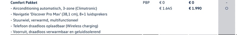

  • martijn v o
  • Registratie: Januari 2020
  • Laatst online: 09:00
martijn v o
Certified by Enphase.
1490 euro.
Afbeeldingslocatie: https://tweakers.net/i/vci6ZA3T4pR-riP2iZTl8hiXNSA=/fit-in/4000x4000/filters:no_upscale():strip_exif()/f/image/9o00nIYSuI0Xlsm5ChzPa9oP.png?f=user_large
Of is dat bij bestellen?
[ Voor 90% gewijzigd door martijn v o op 21-06-2025 19:15 ]
  • koomen75
  • Registratie: Augustus 2022
  • Laatst online: 12:40
Thx.
