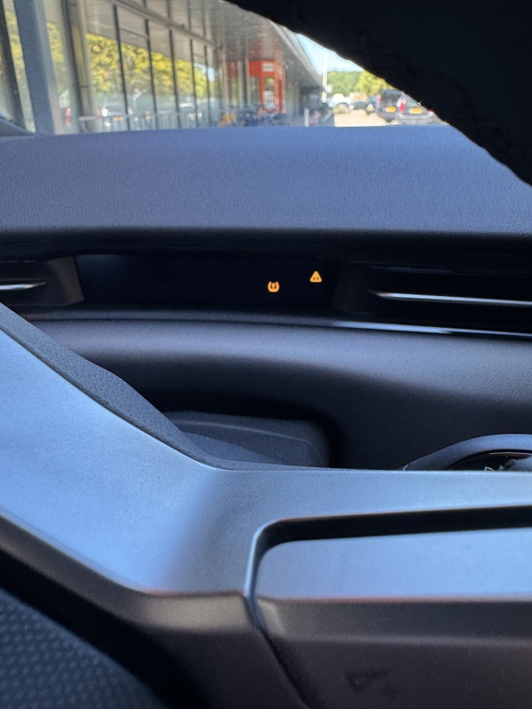

  • Helsie
Helsie schreef op vrijdag 7 augustus 2026 @ 05:32:
Voor de keyless en sos meldingen (en airbag,niet zichtbaar op de foto) heb ik maandag 10 aug een afspraak staan, waarvoor ik gratis vervangend vervoer krijg. De dealer ziet het als diagnostisch bezoek, maar ik ga bij het brengen melden dat ik de auto niet terug wil hebben voordat alle meldingen weg zijn en dat ik dat ga blijven doen als er nieuwe meldingen komen die niet zelf weggaan. De auto zelf rijdt fantastisch, maar ik ben de spontane errors nu echt spuugzat.
Nou, de basisoorzaak is gevonden... en het is dus géén MY27-probleem, maar de lokale steenmarter. Duur grapje, want de hele troubleshooting en vervangend vervoer (en de anti-martermaatregelen) komen nu voor eigen rekening. Maar mijn meldingen kunnen dus vooralsnog van het MY27-bekende problemenlijstje af....Afbeeldingslocatie: https://tweakers.net/i/GmGmpr0b726vuy5LCOKGbErNqiE=/x800/filters:strip_icc():strip_exif()/f/image/0NRDAIOCZ3DgxAgOEE7l0nGp.jpg?f=fotoalbum_large

Helsie schreef op woensdag 12 augustus 2026 @ 11:03:
Nou, de basisoorzaak is gevonden... en het is dus géén MY27-probleem, maar de lokale steenmarter. Duur grapje, want de hele troubleshooting en vervangend vervoer (en de anti-martermaatregelen) komen nu voor eigen rekening. Maar mijn meldingen kunnen dus vooralsnog van het MY27-bekende problemenlijstje af....[Afbeelding]
Maakt het helaas niet beter... Flut beesten.
  • Helsie
LOTG schreef op woensdag 12 augustus 2026 @ 11:20:
Nee, dit is alleen beter voor 'het ID.7 my27-sentiment' in dit topic... Maar ik laat meteen de meest fancy marterafschrikking inbouwen, hopelijk blijft het dan bij een eenmalig iets.
Ah. Ik heb die meldingen ook al een paar keer gekregen. Heel irritant. Ook de parkeercamera die dan niet werkte. Had het al op dag 2, zou straf zijn dat het bij mij door een marter is. Nog nooit gehad hier en zo snel al.
Ik ga sowieso nog eens langs de dealer.

  • Helsie
DJ_Maarten schreef op donderdag 13 augustus 2026 @ 11:51:
Bij mij was de melding permanent (ging ook niet meer weg). Een kapotte kabel fixt zichzelf niet spontaan.

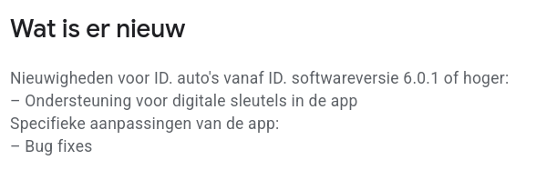

  • Helsie
Nu zowel de Android als iPhone apps beide inmiddels digital key ondersteunen (volgens de release notes), ben ik wel heel benieuwd wanneer het naar de MY27 ID.7 gaat komen.

Afbeeldingslocatie: https://tweakers.net/i/93MuJ_PutJUKQrubZdUgqSP32_w=/x800/filters:strip_icc():strip_exif()/f/image/0O2FVGrsnflZx79sexme9qFO.jpg?f=fotoalbum_large Iemand een idee? Stond net even 2 uur stil voor een afspraak, auto staat vol in de zon. Wilde wegrijden en zie dit in beeld. Kan wel rijden, maar zie geen snelheid en het grote display lijkt wel gerest ofzo.
  • LOTG
  • Laatst online: 09-10 00:27
@tinus1979 Uitstappen, afsluiten en opnieuw proberen? (Reset)
Sowieso mag je niet rijden zo, je bent verplicht een werkende snelheidsmeter te hebben.
In het ergste geval, VW bellen.
Als je word aangehouden krijg je een boete en waarschijnlijk een WOK op je auto.
[ Voor 18% gewijzigd door LOTG op 14-08-2026 14:37 ]
  • True
tinus1979 schreef op vrijdag 14 augustus 2026 @ 14:28:
[Afbeelding] Iemand een idee? Stond net even 2 uur stil voor een afspraak, auto staat vol in de zon. Wilde wegrijden en zie dit in beeld. Kan wel rijden, maar zie geen snelheid en het grote display lijkt wel gerest ofzo.
Volgens mij ben je de 4e of 5e in het topic met een MY27 die dit probleem incidenteel veroorzaakt. Het schijnt zichzelf na een tijdje (minuten tot uren) op te lossen als je de auto dan weer opnieuw start, je zult dan nog sensorfouten krijgen die zichzelf gedurende rit herijken en oplossen.
Wat je er mee wilt doen is aan jou, eerder ben ik er op gewezen dat mijn rechtlijnige mening over een probleem zoals dit (dat dit compleet onacceptabel is en je niet mee moet rijden) niet als een pragmatische oplossing gezien wordt. En het prima is om met een auto rond te rijden zonder speedometer die uit zichzelf kan accelereren en remmen ondanks nul garantie op werking van deze systemen.
Ik denk dat VW met de laatste ontslagrondes ook per ongeluk de QA-afdeling heeft opgedoekt en dit pas gaat merken wanneer er berijders hierover beginnen te klagen.
  • tinus1979
  • Registratie: Juli 2026
  • Laatst online: 15-10 08:45
LOTG schreef op vrijdag 14 augustus 2026 @ 14:35:
Geprobeerd, maar nog geen geluk. Ik wacht wel even een tijdje
Mijn ervaring en wellicht het proberen waard (zonder garantie dat het bij jou werkt):, auto afsluiten ca. 20 minuten wachten en ver genoeg met sleutel van de auto blijven zodat de auto in een sleep mode gaat.
15 seconden de powerknop van je multimedia ingedrukt houden. Dan reset de auto en begint alles weer beetje bij beetje te werken. Je hebt dan in ieder geval direct je snelheidsweergave weer terug.
  • stanny
Blommie01 schreef op vrijdag 14 augustus 2026 @ 18:04:
Zeker? Voor zover ik al gezien heb herstart enkel het multimediasysteem, niet dat klein schermpje achter men stuur en dus niet de volledige wagen
  • Blommie01
  • Laatst online: 21:58
stanny schreef op vrijdag 14 augustus 2026 @ 18:13:
Bij mij werkte het zeker
  • Send
  • Registratie: Maart 2026
  • Laatst online: 13-10 14:34
Apart. Bij mij werkte het in ieder geval niet met resetten van infotainment, na herstart kreeg ik weer dezelfde situatie als de eerste keer. Maar goed om alle ervaringen en use cases hier te verzamelen 👍.

Ja, die is het. Deze 4.3.2 heeft als changelog:
Afbeeldingslocatie: https://tweakers.net/i/P_4V5MvzurEeVT5kzCoe51QeLl0=/fit-in/4000x4000/filters:no_upscale():strip_exif()/f/image/zAaD1vPS2zMGKLLO8CX9QdFh.png?f=user_large
Er staat nu bij 'vanaf ID-software 6.0.1', dus er moet dan ook een 6.0.1 voor de auto achteraan komen...

Sinds woensdag in het bezit van de ID7, gisterochtend tijdens het weg rijden allerlei meldingen en dat ik naar de werkplaats moest. Radio werkte niet en m’n profiel was ook weg.
Besloten om gewoon door te rijden naar het werk en toen ik daar aan kwam sprong alles opeens weer terug. Vandaag alleen de melding over storing mobiele sleutel maar die negeer ik maar gewoon. Ook de frunk vandaag geplaatst, eens kijken of het wat is.

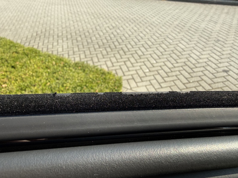

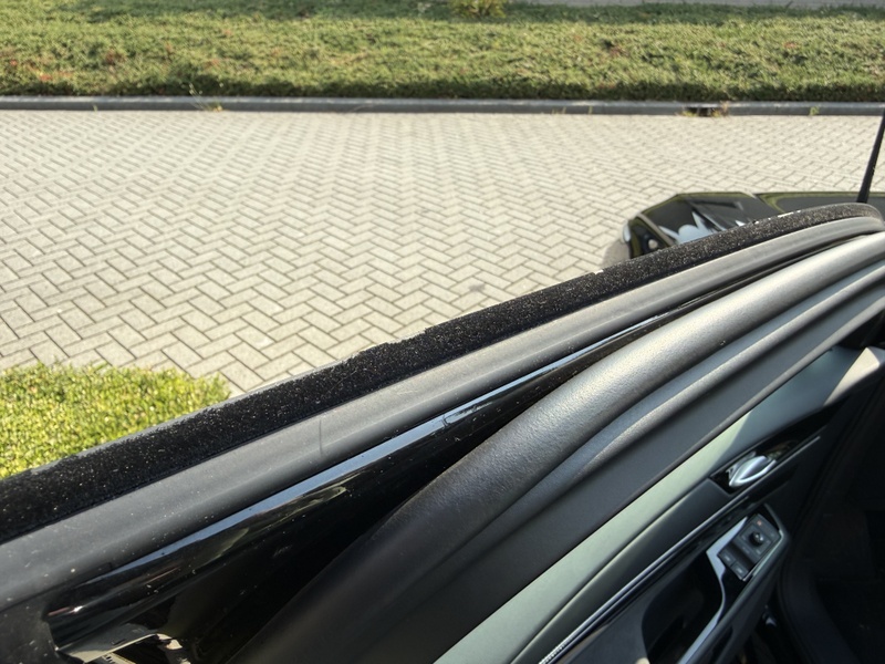

even een ander vraagje..
gisteren bij het poetsen constateerde ik dat de rubber voor de afsluiting aan de bestuurderskant wat begint te rafelen?
wat vinden we daarvan? kan het daardoor ook zijn dat de auto wat meer beging te suizen?

StenilsoN schreef op zaterdag 15 augustus 2026 @ 23:15:
Ik ben n.a.v. probleem dat alarm spontaan afging en ik niet meer in de auto kon komen bij de dealer geweest. Ondanks de diverse foutmeldingen die ze zagen bij het uitlezen van het systeem, beschouwen ze het als een incident, ook omdat importeur het niet eerder gehoord heeft bij anderen. Ik heb er niet veel vertrouwen in, maar we gaan het zien.
Mijn MY27 staat momenteel ook bij de dealer met exact dezelfde klachten, en het is geen incident helaas want het probleem is in twee weken tijd drie maal opgetreden. Gelukkig ging ik sowieso al met een andere auto op vakantie dus ik heb de auto voor de vakantie bij de dealer gedropt en ga hem komende dinsdag ophalen. Maar nu ik de reactie van jouw dealer lees ga ik morgen eerst maar even bellen, als ze met datzelfde kulverhaal komen ga ik hem niet eens ophalen, ik heb geen zin meer in deze avonturen en de buren ook niet. |:( |:(
  • MJMaverick
  • Laatst online: 22:29
Duinduiker schreef op zondag 16 augustus 2026 @ 22:23:
Ff een check voor de zekerheid: hebben jullie een OBD dongle in de auto zitten? De afgelopen jaren is vaak gebleken dat wanneer die erin blijft zitten het alarm spontaan wil afgaan. Geen idee of dat bij MY27 ook/weer zo is, maar wellicht een mogelijkheid om te controleren. Het wil ook wel eens voorkomen dat de dealer de transport-dongle vergeet te verwijderen, met vergelijkbare effecten... De poort voor de OBD dongle zit helemaal links onder het dashboard.
