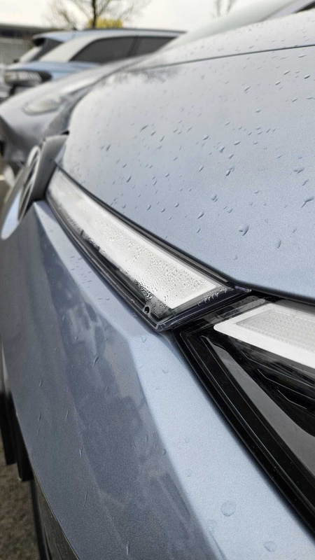

Liep net langs een Id.7 met duidelijk condensvorming aan de binnenzijde van de ledstrip naast de koplamp.
Kan dus blijkbaar gebeuren, en hij zat er aardig vol mee!

RandomNick schreef op dinsdag 3 februari 2026 @ 16:29:
Been there, done that.
DaMenaz in "Het grote Volkswagen ID.7 topic"
Kostte slechts bijna een half jaar voordat het onder garantie gefixt was…
Catch my drift?

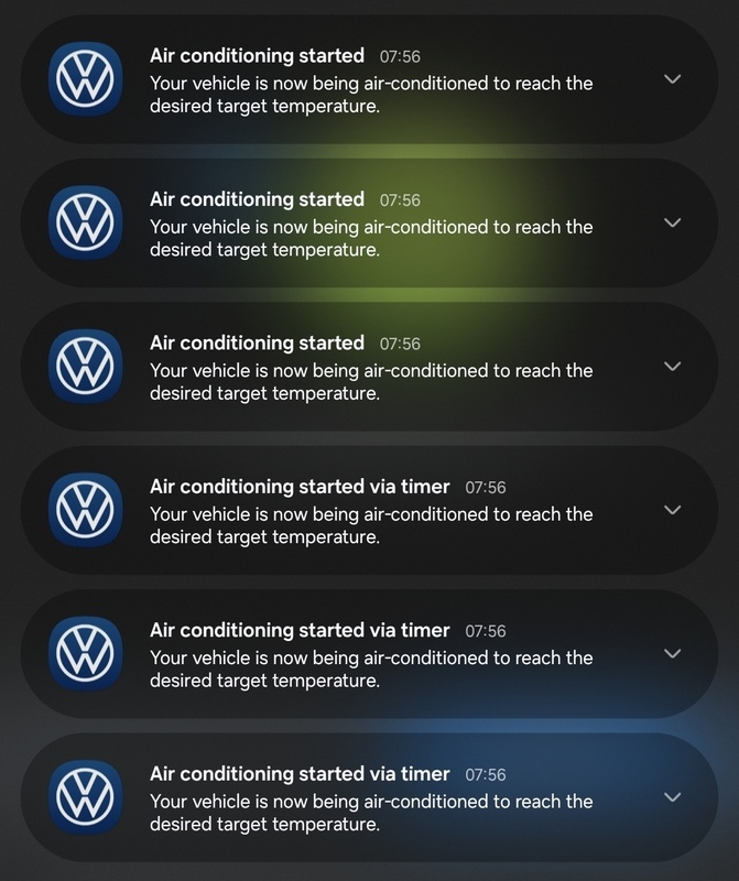

Eerder kreeg je toch alleen de melding als het niet lukte om voor te verwarmen. Dat was handiger en scheelde weer wat notificaties.

  • True
Op zich wel handig, gezien het voor mij veel duidelijker wordt dat mijn voorklimatisering voor geen meter meer werkt sinds het laatste dealer bezoek (ook update naar 5.6.3 tijdens dat bezoek).

True schreef op donderdag 5 februari 2026 @ 16:42:
Ik zit nog op 5.6, lijkt alsof de app compleet door het putje is gegaan de laatste tijd. Ik sta op 08:00 vertrekken elke ochtend. Volgens de app was hij rond 07:40 begonnen met verwarmen - overigens zonder melding. Pas toen ik om 07:59 de kabel ging losmaken en de tas in de auto ging leggen sloeg die aan. In 1 minuut wordt die natuurlijk niet warm. Niet fijn voor dochterlief (<2jr).
Gelukkig wel 3 meldingen dat hij te laat is begonnen. 8)7
Lijkt alsof de auto in slaapmodus is tot de sleutel beweegt of de auto van slot gaat. Super irritant.

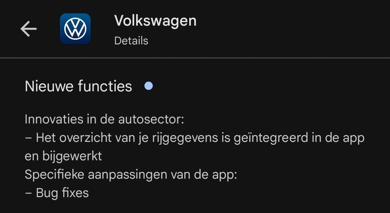

  • RandomNick
  • Registratie: Oktober 2020
  • Laatst online: 14:02
Viel me op dat de app voor Android recent een update had. Kan geen nieuwe functies ontdekken, maar bij de omschrijving staat dit:
Afbeeldingslocatie: https://tweakers.net/i/hzJ2UdXoJpFT5WxoTsJEoEzNxEs=/800x/filters:strip_icc():strip_exif()/f/image/hahTnUAvr92G0RSy5XmAJcsg.jpg?f=fotoalbum_large
Beetje vage omschrijving maar ik zou hopen op een soort logboek van gemaakte ritten. Helaas zoals gezegd kan ik niets nieuws terugvinden in de app.
  • Inter18
  • Laatst online: 23-10 08:20
RandomNick schreef op zondag 8 februari 2026 @ 18:00:
Heeft iemand ritgegevens in de app?
Verbaas me er al 2mnd over dat dit niet beschikbaar is maar nu lees ik dat het er wel is?
Ik kan mijn app overigens niet updaten, het lijkt de laatste versie te zijn: 3.55.2
