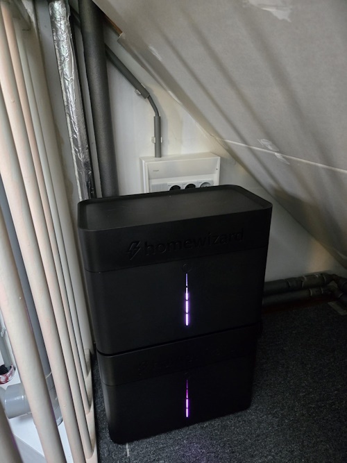

Even een update, de accu is alweer tot 60% opgeladen in de handmatige modus.
Zodra deze 100% is gaat hij de eerste nacht in en hopelijk morgen wat zon om hem weer te laden, dan laat ik de batterij weer op nom staan want dat is het idee erachter.
Ik heb ook een solarboiler op zolder gemaakt met RsSolar controller, ik ben benieuwd wie er voorrang krijgt als het zonnetje schijnt want het liefst wil ik dat boiler voorrang krijgt maar dat zal wel een gevecht worden tussen de batterij en de boiler ik ben benieuwd.
Pas na een paar weken testen kijk ik of een 2e batterij handig is.
Ik wil eigenlijk de 2 batterijen in de toekomst op een eigen groep zetten zodat deze met 1600w kunnen laden en ontladen.

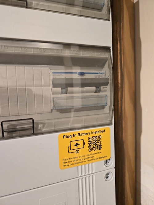

Iemand al zoiets aangesloten ik gebruik 1 eigen groep 16A met 2.5mm2 kabel naar een dubbel stopcontact.

Ik heb de batterijen nog niet wel 2 in bestelling. Heb de meterkast voorbereid met idd 1 16a groep waar 2,5m2 kabel gaat naar opbouwdoos van 6 stopcontacten (die geschikt is voor 3680watt) gepuntlast van binnen. Zo heb ik zo min mogelijk overgangsweerstanden.Flodder325 schreef op dinsdag 28 januari 2025 @ 19:58:

Ook is mijn kabel maar z’n 3 meter en is de groep aangesloten op dezelfde fase als de zonnepanelen (1 fase omvormer)
Kan niet wachten tot de levering!
Homeassistant, 3x HW battery, PV 4440WP Solis inverter, 5x Daikin Aircos, Peblar business, Tesla model Y AWD, Tesla model 3 AWD

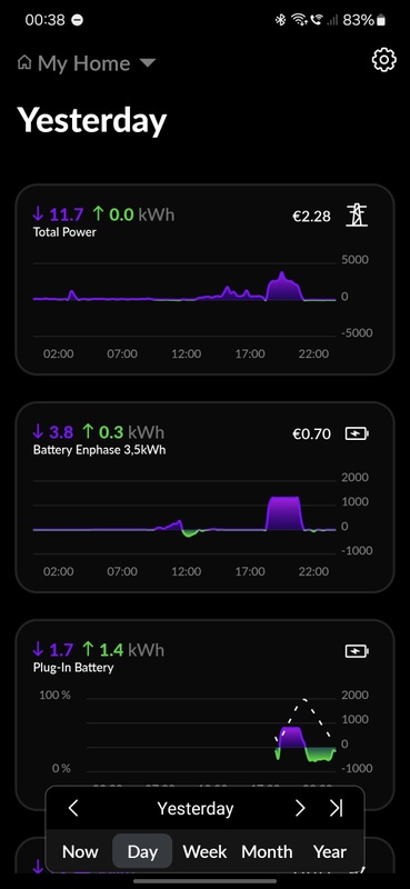

Batterij aangesloten.
Er lijkt iets niet te kloppen.
Eigen verbruik en de p1 meter.
Eigen verbruik moet dan toch 1180watt zijn.
Denk dat je ontladen bedoeld. Laden wordt gezien als verbruik. Ontladen niet. Idd met de reden die je noemt.Aardedraadje schreef op dinsdag 28 januari 2025 @ 20:51:

De batterij net aangesloten en die levert 800 watt.Aardedraadje schreef op dinsdag 28 januari 2025 @ 20:51:
Laden van de batterij wordt niet als verbruik gezien. Je slaat energie op. Zodra je het uit de accu haalt, verbruik je het pas. Anders tel je het verbruik dubbel.
Dan moet de eigenverbruik teller toch op 1180watt staan.
Apparatuur in huis verbruikt 800 watt van de batterij en 380 van het net.
Of zie ik dit niet goed.?

- 3-fase 20A automaat in de meterkast
- Kabel via de kruipruimte naar de garage
- Onderverdeelkastje met hoofdschakelaar en 3xB16
- 3 stuks ABB 4xWCD met 2,5mm2 aangesloten
- En daar dan een HW 3-fase kWh meter voor, zodat ik niet met Energy Sockets aan de slag hoef.
Rookmelder hangt al in de garage en dan heb ik het netjes en zo veilig mogelijk opgelost.

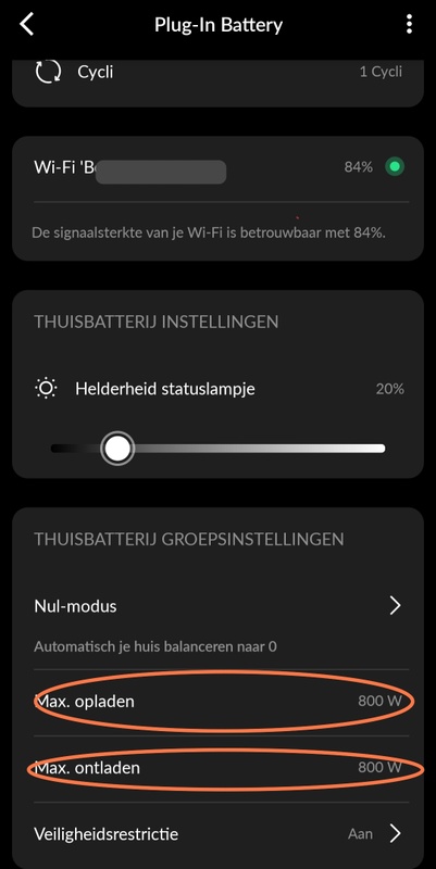

Ik ben benieuwd, de solar boiler start vanaf 300watt aan teruglevering dus ben idd bang dat altijd eerst de accu vol gaat.
Het is nu niet mogelijk om de accu taken te geven, misschien in de toekomst wel.
Is eigenlijk bekend vanaf hoeveel watt teruglevering de accu gaat laden?
[ Voor 9% gewijzigd door Flodder325 op 28-01-2025 21:42 ]
Zojuist de batterij tot 100% opgeladen, gaat daarna (zichtbaar in de app) automatisch terug naar de NOM-modus. Echter.... de batterij ging niet terugleveren, bij de instellingen gaf hij de status 'inactief' aan. Daarna via de app op 'identificeer' gedrukt en vrijwel direct daarna begon de batterij te leveren en wijzigde de status van 'inactief' naar 'ontladen'.
Wat triggerd de batterij om naar 'inactief' te gaan ?
Zonnetaken in energysaver hebben voorrang op de homewizard batterij. Direct verbruik van apparaten is beter ipv verplaatsen via een batterij.

Dit komt pas vrij bij 2 batterijen, bij 1 zal het altijd 800/800 zijn. Overigens net al de eerste issue.. wil tot 100% laden maar krijg error (E442) bij 8%.. fijn, kan ik de batterij uit en aanzetten. Eerste ervaring is niet fantastisch (helaas).peterbier schreef op dinsdag 28 januari 2025 @ 22:21:
@HomeWizard_NL
Vraagje wordt dit ook nog instelbaar.
Het knopje om dat te doen is net een paar dagen oud. Er zullen niet veel units afgeleverd zijn dus je moet jezelf even beschouwen als beta-tester. Dat hoort er een beetje bij en gelukkig is HomeWizard support actief om de problemen op te lossen.Flexiilex schreef op dinsdag 28 januari 2025 @ 22:32:

Onze 2 batterijen lopen nu de hele avond. Ons verbruik was betrekkelijk hoog omdat we de airco aan hadden. Het liep hier erg goed en boven verwachting.
Bij in gebruik gaan (vanaf laden) pakten beide batterijen de helft van het werk. Vonden we amusant en prima. Maar de oude batterij schakelde terug en de Homewizard nam het steeds verder op, tot de oude op stand by werkte en de Homewizard al het werk deed. Wat mij betreft logisch, gezien hoe de oude batterij werkt.
Ik vond dat prima omdat de Homewizard het veel beter doet dan we gewend waren van de oude. Als de Homewizard ook het laden als eerste pakt ben ik helemaal blij, omdat de oude batterij ook daarbij behoorlijke steken liet vallen. Dat speelde vooral bij een opwek tot rond de 400W, daarna werd de afwijking gecompenseerd door de betrekkelijk hoge opwek. Op deze manier (Homewizard eerst) zouden we dat probleem hier dus veel dagen kunnen opvangen. Dan functioneert de oude batterij als back up voor wanneer de Homewizard vol of leeg is. Maar het verschil in functioneren is wat mij betreft significant. Dit is waar ik op hoopte van een thuisbatterij.
Dus voor nu erg tevreden!
:strip_exif()/f/image/KfUXkfx3vb8qUfuspymxyfWE.jpg?f=fotoalbum_large)
:strip_exif()/f/image/uqix5IylHB2tlHLRLZRLDyVa.jpg?f=fotoalbum_large)
Nachtelijke aanvulling:
:strip_exif()/f/image/aFW5fc2NxBLGnPYlgA5QFasa.jpg?f=fotoalbum_large)
Volgens het weekoverzicht in de energy app (geeft hier meer gedetailleerd beeld van verbruik dan dagoverzicht), is zowel totaal verbruik als teruglevering voor de eerste 4 uren van de nacht 0,010kWh. Ter vergelijk, het verbruik van onze oude batterij die de hele tijd op ongeveer 7W heeft gestaan was 0,030kWh. De Homewizard plug in batterij heeft over diezelfde periode 0,47kWh ontladen.
Ons standaard verbruik in de nacht ligt (met airco op stand by) doorgaans rond de 0,8kW à 0,9kWh tussen 0 en 8u, met een iets hogere afname in de eerste 4 uur. Met onze oude batterij kwamen we vaak uit op een totaal verbruik tussen de 0,3 en 0,6kWh. Niet echt een goede prestatie dus.
Deze nieuwe batterij geeft dus naast de voordelen van een daadwerkelijk eenvoudige installatie plus de flexibiliteit van een stekker, blijkbaar een veel betere "nom".

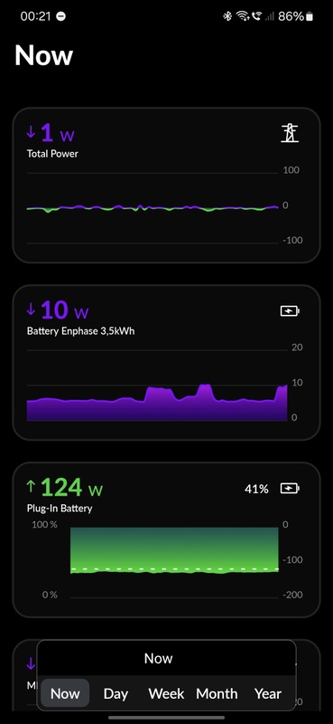

Klopt het dat je HomeWizard batterij zich is gaan laden met stroom uit de Enphase batterij?Sjamo schreef op woensdag 29 januari 2025 @ 00:37:
Komt dit niet doordat aan de linkerkant van de grafiek de procentuele waarden staan bij de as voor de SoC van de batterij?[Afbeelding]
1 ding wat ik me afvraag @HomeWizard_NL, maar dat betreft de grafiek van de plug in batterij in de app... Blijkbaar is er voor gekozen de breedte van de grafiek in "now" en "today" smaller te maken dan bij de overige "niet plug in" grafieken. Wat mij betreft is dat verwarrend. Ik gebruik de grafieken onder elkaar om vlug te kunnen zien waar uitschieters mee te maken kunnen hebben. Doordat de uitschieters door verschillende breedte van de grafieken niet meer onder elkaar zullen staan is het dus lastiger terug vinden. Is er nog kans dat dat in de toekomst aangepast gaat worden of is dit een bewuste keuze geweest?
Ik ben met je eens dat het inderdaad niet prettig is als je verschillende grafieken vergelijkt door de dag heen.
Wellicht is het toch een beter idee twee aparte grafieken te hebben. Eén voor stroomverbruik/levering en één voor de SoC.
Op het moment dat de Homewizard batterij met net onder de 50% lading ingeschakeld werd, was de Enphase batterij leeg. De HW batterij begon direct te ontladen om het verbruik totaal inclusief airco te compenseren.mac-aroni schreef op woensdag 29 januari 2025 @ 09:06:
We wilden de Enphase graag laden maar gingen er vanuit dat dat op de standaard manier vanuit de HW zou gaan. Daarom beide batterijen op laden tot 100% gezet (dus van het net), tot de HW batterij 100.% was. Daarna hebben we de Enphase ook uitgeschakeld. Ze begonnen met beide de helft ontladen van het verbruik, maar de Enphase schakelde binnen minuten in stappen terug naar stand by, en de HW batterij volgde dat proces en schakelde zo goed als per seconde bij om het totale verbruik op 0 te houden.
Vwb de grafiek, ik had dat gezien van de percentages. En uiteraard als dat de enige manier is dan is dat zo en werkt het evengoed goed. Alleen het andere was prettiger geweest. Ik gebruik het vergelijken vaak en merk dat ik hierdoor soms verbanden niet leg. Dan zal ik beter moeten kijken:)

Gisteren poste ik een grafiek van een batterij die met net niet genoeg vermogen leverende zonnepanelen een draaiende wasmachine op 0 probeerde te houden. Ik heb @a2aan beloofd vandaag de Vattenfall waarden te laten zien. Het ging voor de duidelijkheid om deze grafiek. Hier zie je mooi de schakelmomenten steeds van de batterij.

De 1e en 2e grafiek laten de import en export van en naar de batterij zien. Gemeten met de Energy Socket van HW.

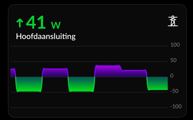

Gelukkig kwam er een beetje prik uit de panelen op deze grauwe dag, dus 1 van de 2 vond dat genoeg om te gaan laden:
:no_upscale():strip_icc():strip_exif()/f/image/Q5fve4k6AIc8u4fOTS3ehzCn.jpg?f=user_large)
Bij ontvangst van het shoptegoed de tip maar ter harte genomen en het display ook besteld:
:no_upscale():strip_icc():strip_exif()/f/image/wRBNPNROf9Bw8TEHia9xNLRM.jpg?f=user_large)
En in de doos van de batterijen zat een sticker voor in de meterkast, nou, dan volgen we wederom braaf het proces tot het einde en plakken we die ook

Je kunt niet het huidige vermogen van de batterij in nu weergave tonen op het display zoals je met je zonnepanelen wel kan?
Dat had ik ook wel verwacht inderdaad 🤷🏻♂️
Zal nog wel komen dan verwacht ik…
