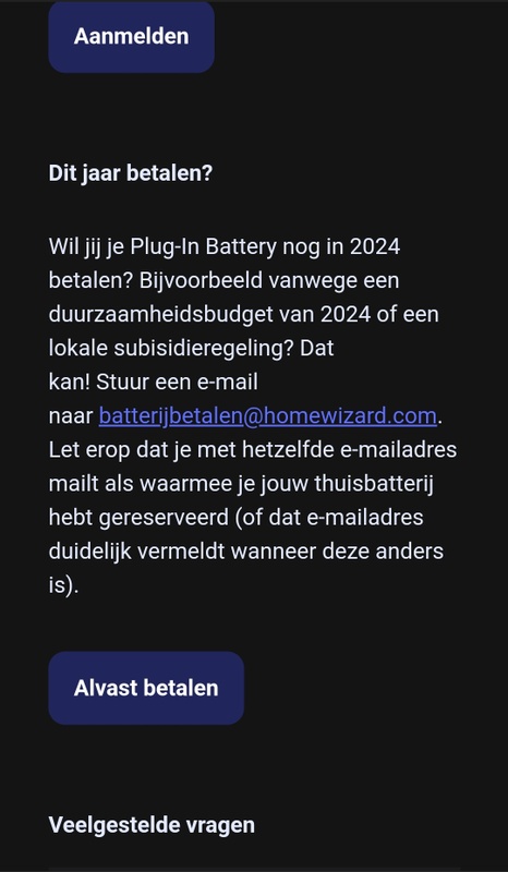

  • peterbier
  • Laatst online: 12:57
@HomeWizard_NL
Klopt deze email dat ik de batterij alvast kan betalen.?
Afbeeldingslocatie: https://tweakers.net/i/MZwmeyLhUQ7v1l5EP6wvjpMhWaY=/x800/filters:strip_icc():strip_exif()/f/image/OL6Y6EpCwgqAZ6SP508LYQix.jpg?f=fotoalbum_large
  • HomeWizard_NL
  • Registratie: Juli 2020
  • Laatst online: 11-10 21:41
HomeWizard_NL
bedrijfsaccount
peterbier schreef op woensdag 20 november 2024 @ 13:18:
@HomeWizard_NL
Ja, we hebben een aantal aanvragen gehad van gebruikers waarbij volgend jaar de batterij geleverd wordt, maar die nog dit jaar willen betalen om binnen een ''subsidie'' regeling te vallen van de werkgever of gemeente. Vandaar dat we deze optie aanbieden. Deze functie hoef je dus ook alleen te gebruiken als je dit nodig hebt. Anders krijg je t.z.t. voor levering automatisch een bericht om te betalen.
[ Voor 5% gewijzigd door HomeWizard_NL op 20-11-2024 13:27 ]
