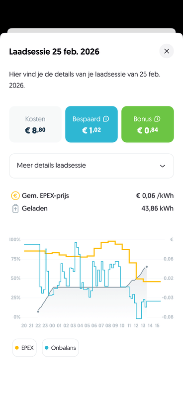

Slap dagje vandaag......
Afbeeldingslocatie: https://tweakers.net/i/NejjmKTCjWKquqOmnP3LwoARNw8=/x800/filters:strip_exif()/f/image/0RLg3knsJ14wjCJxsCUJf8e7.png?f=fotoalbum_large
  • bergsmit
  • Registratie: Juli 2025
  • Laatst online: 13-09 21:34
dit beeld zie ik in de app op mijn smartphone, maar voor ik een screenprint kan maken verdwijnt het. Hoe krijg jij wel een screenprint? doe je dat via een laptop, notebook of pc?
  • Coffeeroam
  • Registratie: Februari 2018
  • Laatst online: 17:08
bergsmit schreef op maandag 9 februari 2026 @ 17:13:
Ik houd mijn vinger op het scherm zodat de popup niet verdwijnt, tegelijkertijd neem ik (met andere vinger(s)) de screenshot (iPhone).
Overigens is Frank het wachten blijkbaar beu en is bij €0,14 begonnen te ontladen. Terwijl het eerder al €0,175 was, maar toen gebeurde er niks.

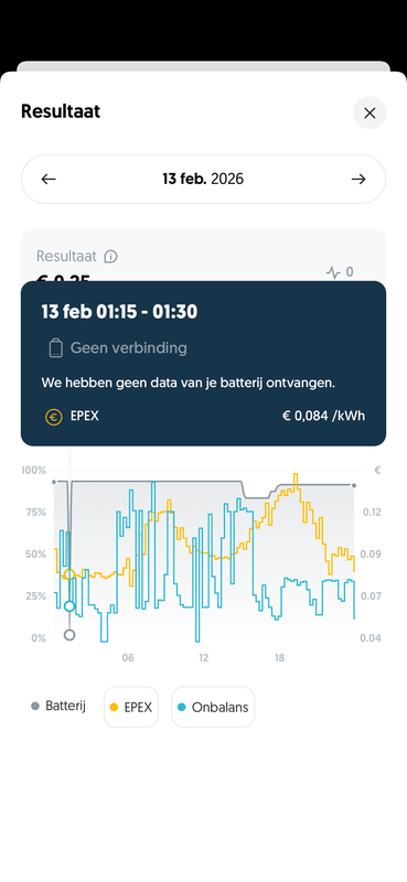

Sinds gisteren middag heeft mijn Alpha geen verbinding met Frank. Vanochtend nog wel verbinding, maar daarna niet meer. Ik zie op onbalansmarkt.com nu dat alle Alpha batterij bezitters ook geen verbinding hebben. Hopelijk wordt dat nog opgelost. Maar zowieso gaat mijn batterij vandaag off-line. De installateurs komen mijn Back up Box installeren voor de noodstroomvoorziening.
  • Louwke
  • Laatst online: 15:57
AlphaEss hier en gewoon verbinding gehad de laatste dagen geen problemen gehad dus.
  • bergsmit
op dit moment lijkt het of Frank al meer dan een uur geen commando's meer geeft en ook geen info meer verstrekt aan onbalansmarkt.com
  • dominious
  • Laatst online: 08-09 16:11
Teknoman360 ik had daar ook last van. Vandaag lijkt de verbinding weer hersteld. Jammer dat frank niet heel erg actief is met klanten vertellen wat er aan de hand is
  • Teknoman360
  • Registratie: September 2014
  • Laatst online: 11:57
Back up box geplaatst, werkt goed! Daarna batterij volgeladen tot 60% en slim handelen weer geactiveerd. Een uurtje later zie ik dat Frank weer aan het handelen is met de Alpha. Dus gelukkig weer verbinding, maar op de onbalans website nog steeds geen update te zien.

  • sperwer51
  • Registratie: November 2023
  • Laatst online: 11-09 19:23
Ik zie inde Frank app dat mijn batterij (Bliq) sinds 13 feb elke nacht rond 01:15 geen verbinding heeft. Zie screenshot. Hebben anderen dat ook? Afbeeldingslocatie: https://tweakers.net/i/ZHsUHYQeVLH8qdIlIReEafgfEvs=/x800/filters:strip_exif()/f/image/wU1ApO9WGP9SN0dslXXfAzVc.png?f=fotoalbum_large
  • ManiNL
  • Registratie: Juni 2019
  • Laatst online: 13-09 20:07
sperwer51 schreef op donderdag 26 februari 2026 @ 22:07:
Ik zie inde Frank app dat mijn batterij (Bliq) sinds 13 feb elke nacht rond 01:15 geen verbinding heeft. Zie screenshot. Hebben anderen dat ook? [Afbeelding]
Jep, hier sinds kort precies hetzelfde verschijnsel. Kan me herinneren dat dit eerder ook stelselmatig het geval was, maar dan rond 02.00.

Voor degene met een EV en Franks “Slim Laden” hier even een waarschuwing.
Ik dacht dat slim laden bedoeld was voor zowel Frank als de eindgebruiker. De bonus viel me de laatste tijd al wat tegen waardoor ik nu pas ging kijken naar òf ik wel voordeliger uit ben… overduidelijk niet is m’n conclusie. Mijn auto is op het duurste moment geladen, 0,08 per kWh terwijl het goedkoopste komend 0,01 was. Ik zou dan een bonus verwachten van 7 ct om dit verschil af te dekken. Helaas blijft het tot 0,84 beperkt waardoor ik zo’n 1,70 zelf toe leg om Frank van extra kosten te besparen.
Ik heb een mailtje eraan gewaagd maar denk dat het voor mij klaar is.

stefan1512 schreef op vrijdag 27 februari 2026 @ 10:49:
Idem dito vraag ik mij ook telkens af op welke markt(en) slim EV laden werkt. Als het op de onbalansmarkt is dan had ik verwacht tegelijktijd met mijn thuisbattery activiteit te zien als zich laadmogelijkheden voordoen. Als het dat niet is maar EPEX, dan had het de laatste dagen behoorlijk kunnen laden op de zeer lage dalmomenten. Frank Energie is daar ook vaag over als ik ernaar vraag, welke markten nog meer is mij een raadsel. Tevens laat de app alleen de grafiekjes EPEX en Onbalans zien.
[ Voor 8% gewijzigd door azaden op 27-02-2026 11:26 ]

azaden schreef op vrijdag 27 februari 2026 @ 11:20:
Dit kreeg ik van Frank op m’n eerdere vraag (niet de laatste):
