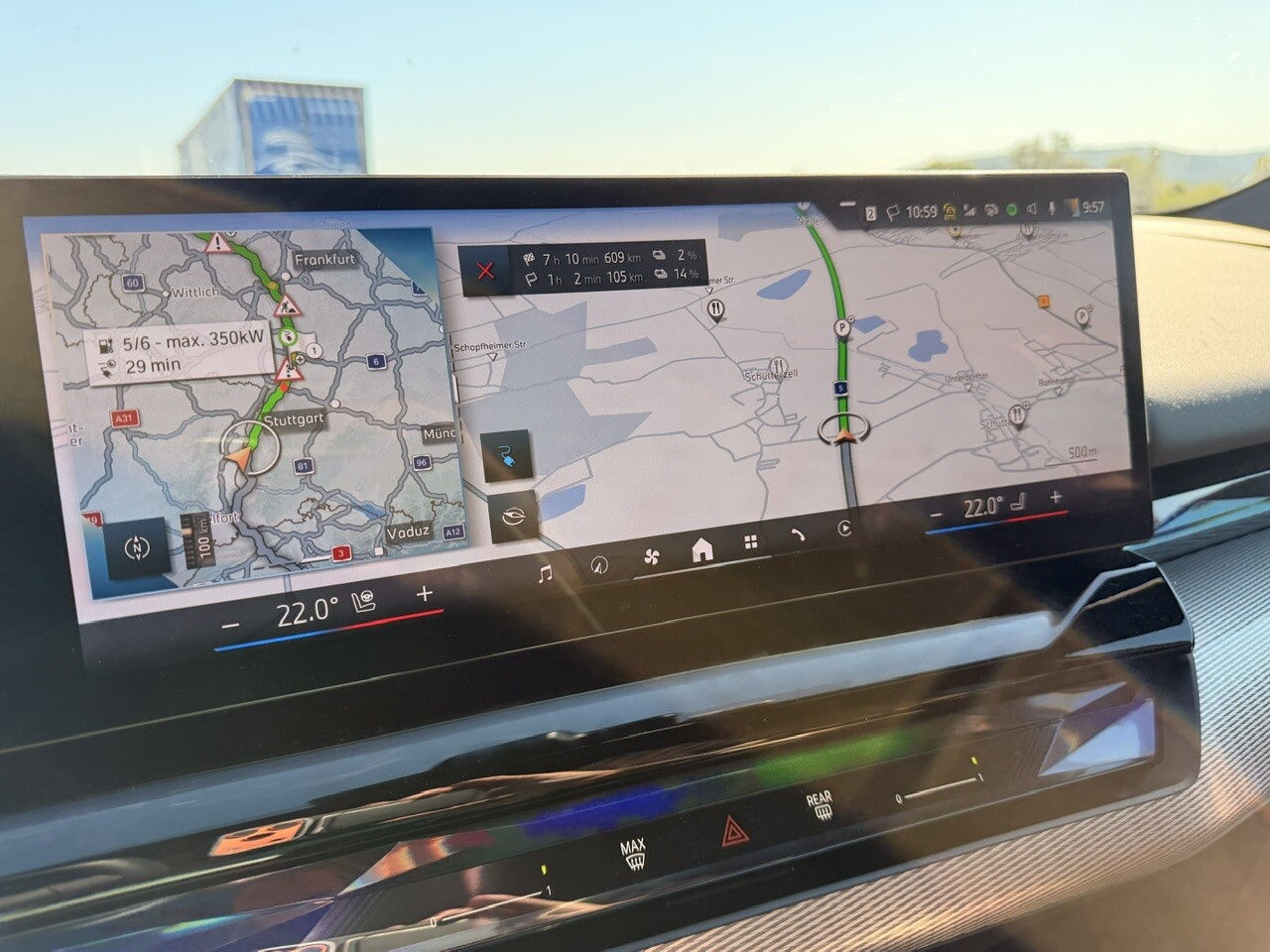

Hebben meer mensen last vandaag dat hij geen automatische laadstops toevoegt? Heb al vanalles in de instellingen gedaan maar maakt geen verschil. Als hij dan incidenteel wel wat toevoegt, zijn het hele rare stops met amper palen of 22kW palen.

Ophidian schreef op donderdag 30 juli 2026 @ 13:55:
Dit heb ik in het verleden wel eens met de iX3 gehad. Systeem opnieuw opstarten hielp. Volume knop 30 sec inhouden.
Heb je wel internet?

@DomiGijzen heb al paar keer gereset, geen effect helaas. Heb zowel internet van de auto en van de eSim.
Esim ook al eens eruit gehaald, maar doet vrij weinig. Percentage bij bestemmingen binnen bereik laat ie gewoon zien.
Verkeer laat ie ook gewoon zien. Route is groen. En die suggesties als ie ze al doet zijn heel raar. Geen enkele keer Ionity of Fastned.
Hopelijk werkt het morgen weer als we vertrekken. BMW app route doorsturen maakt ook niet uit.

Afbeeldingslocatie: https://tweakers.net/i/EKOnasQcyEjgESzUKAujxupHt5Q=/fit-in/4920x3264/filters:max_bytes(3145728):no_upscale():strip_icc():strip_exif()/f/image/vClwIpjS0ItohqazrvEy8uXm.jpg?f=user_large
Deze melding krijg ik. En je ziet de belachelijke voorstellen die die doet.

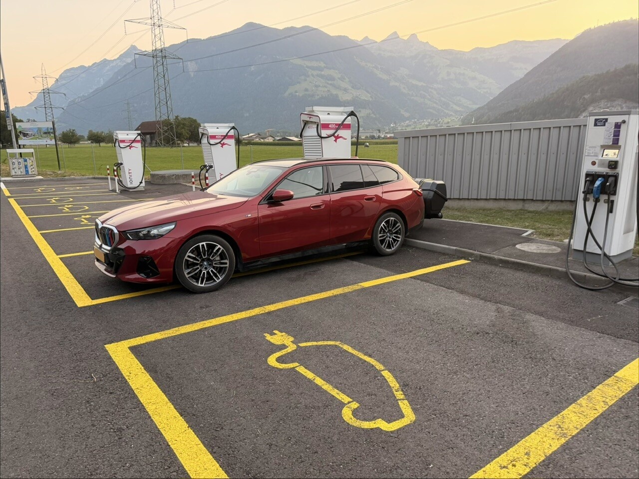

Wij zijn inmiddels 1100km zuidelijker met de i5. Wat een heerlijke auto om mee te rijden. Gotthard pas gepakt met alle slingerweggetjes ernaartoe, echt een genot. Verbruik over 17,4kWh/100km over de eerste 740, en 16,5kWh/100km over de laatste 440 kilometer ondanks temperaturen van dik 35 graden onderweg. Trekhaakkoffer merk je niks van, behalve bij het laden moet je even oppassen dat je de paal niet raakt :+
Personal esim onderweg zodat de kinderen gewoon internet hadden op hun iPad.
Afbeeldingslocatie: https://tweakers.net/i/bCfnS1yLkWADnWwq9C8IKzoGGEg=/fit-in/4920x3264/filters:max_bytes(3145728):no_upscale():strip_icc():strip_exif()/f/image/KXQAcJ8Eczu0IIBtELPEztT0.jpg?f=user_large
Afbeeldingslocatie: https://tweakers.net/i/yOYm7OjcymuGABn9kN93eTr8cpo=/fit-in/4920x3264/filters:max_bytes(3145728):no_upscale():strip_icc():strip_exif()/f/image/TvKSr5rPbsIhNypRySyp67MG.jpg?f=user_large
En de laadplanning werkte 1 dag later gewoon weer. Wel zo fijn, want met al die files in Duitsland moest er wat aan de planning gedaan worden. BMW navigatie is wel wat conservatief, Google Maps is soms wat inventiever om rondom files te gaan, de navigatie zelf stuurt je graag een stilstaande file in.
Nadeel is de prijs per kWh hier, maargoed dat weet je in Italië. Voordeel is wel de 22kW boordlader, de lokale paal hier doet gewoon 20kW laden AC. De DC lader is 40kW gedeeld.
Overigens lifehack: in de file kan je je linkerknie tegen het stuur houden, dan zeurt de auto niet dat je je stuur moet vasthouden :+

Neem een abbo op de Tesla Superchargers. Dan betaal je vrijwel nooit meer dan 0,50 in Italië. Overige idem. Ben je weer thuis dan abbo weer opzeggen. Dit kan maandelijks.

@Hendrik64 De Tesla laders staan niet echt in de buurt. Bij de rit naar huis is de eerste pas in Zwitserland en daar heb ik nog een Ionity abonnement. Dus dit jaar de Tesla overgeslagen.
En ach, die paar euro’s maken ook niet zoveel uit, eten/doen er niet minder om ;) Thuis rijden we bijna voor niks.

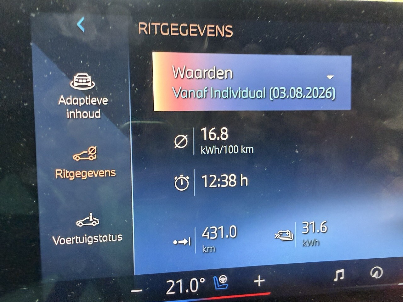

Da's een erg net verbruik. Wat voor snelheden heb je aangehouden? Kan me niet voorstellen dat je ruim boven 130km/h bent geweest.

@Cid Highwind Over het algemeen mee eens, maar nu was het een combinatie van Baustelle en ongelukken waardoor het letterlijk stil stond. Een stuk binnendoor gepakt, en later ingehaald worden door auto’s die achter je in de file stonden. Dus dan toch liever maar rijden en een beetje sightseeing dan echt stilstaan. Volgend jaar gewoon maar weer de vrijdag en zaterdag vermijden, maar kon helaas niet anders.
Temperatuur was verre van behulpzaam, veel stukken 35+ graden. Zelfs in Zwitserland was het bij aankomst nog 32 graden om 8 uur in de avond.

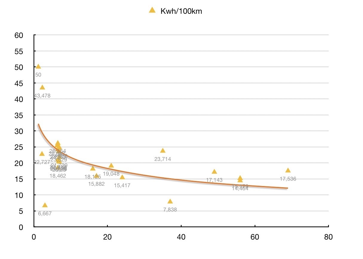

@Pannencouque
Heb een aantal etappes gedaan:
1. 352km naar Dörth. 98,1km/h 17,4kWh/100km
2. 170km, 90km/h, 16,4kWh/100km
3. 245 km, 65,1km/h gemiddeld (veel file, hoge temperatuur), 18,6kWh/100km. Overnachting
4: 146km 79,6km/h, 24kWh/100km —> dit was de Gotthard pas op, gestopt bovenaan om yoghurtje naar binnen te werken. Niet bijgeladen
5. 98km, 95,8km/h, 4,5kWh/100km (berg af)
6. 220km, 71,6km/h, 16,1kWh/100km gemiddeld
Totaal 1231 km. 209,5kWh. 17,0kWh/100km. Met trekhaakkoffer.
4 en 5 gecombineerd is 16,2kwh/100 km over 244km met 83,3km/h gemiddeld. Is dus over de Gotthard pass. Vanaf afrit 37 binnendoor gedaan omdat daar de file op de 2 begon. Reed heerlijk door, echt fantastisch stuk!
Waar het kon 120-130 gereden. In Italië en Zwitserland geen probleem. Duitsland etappe 2 en 3 hadden wel wat vervleende files. Temperatuur onderweg dus 35+ graden. Bij aankomst in Italië 37 graden.
De terugrit volgende week gaan we op 1 dag doen, kijken hoeveel laadstops er uiteindelijk nodig gaan zijn.
[ Voor 7% gewijzigd door Ophidian op 04-08-2026 12:07 ]

Het rijden in de bergen doet mijn verbruik goed :+
Afbeeldingslocatie: https://tweakers.net/i/ke6v57oNjSEj3Hjky8k2dSMFl-g=/fit-in/4920x3264/filters:max_bytes(3145728):no_upscale():strip_icc():strip_exif()/f/image/sfWfQ4OF8o92aafxzfulkSZa.jpg?f=user_large
Volgens de BMS zit ik nu weer standaard op 77kWh

Wij gaan overmorgen weer retour naar NL. Dan de rit in 1 keer doen. Het verbruik lokaal valt mij ontzettend mee. Ondanks de 35+ graden overdag. De korte ritjes naar de supermarkt tikken dan flink aan, maar de lange stukken doet hij ook gewoon 15kWh/100km.
Afbeeldingslocatie: https://tweakers.net/i/wtEp5krh8K19OSVUDrIhTubtNdg=/fit-in/4920x3264/filters:max_bytes(3145728):no_upscale():strip_icc():strip_exif()/f/image/utVXzFlYzOeeeeo3FyquxGdl.jpg?f=user_large
Per rit zie je hoeveel de airco verbruikt op kortere ritten. Op langere ritten valt het heel erg mee.
Afbeeldingslocatie: https://tweakers.net/i/fNqFZcj9vDzZ6G3XAt3gwawy3oE=/fit-in/4920x3264/filters:max_bytes(3145728):no_upscale():strip_icc():strip_exif()/f/image/8Iy2UUcylPeyleOgkpBkEWQH.jpg?f=user_large

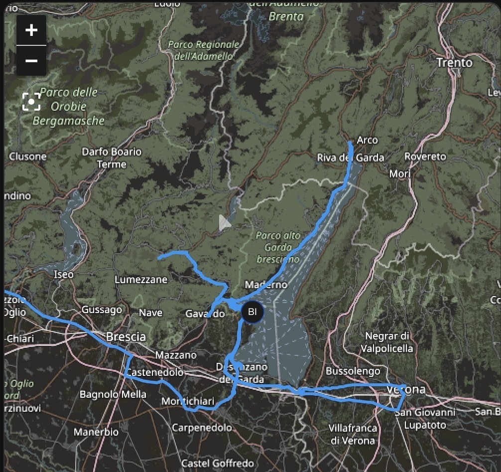

Volgens mijn home made BMW tracker 8)

Routeplanning van de i5 is trouwens top. Zeker het overzicht laadt gemakkelijk zien of er wel vrije laders zijn. Zeker op de wat beperkte plekken is dat fijn. Kan je voortijdig uitwijken naar andere plek.
Afbeeldingslocatie: https://tweakers.net/i/rfN3EooG9FepcZb-gmmnLopr5bY=/fit-in/4920x3264/filters:max_bytes(3145728):no_upscale():strip_icc():strip_exif()/f/image/egNSer7odlCS0hL3d0JI5she.jpg?f=user_large
Nadeel is dat de auto wel erg vasthoudt aan zijn planning. Dus als volgens de planning je met 60% weer door moet, dan wordt je laaddoel max 70%. Dat vind ik nadelig, ik wil dat hij blijft laden totdat de pauze klaar is. Dus zoals gisterochtend hadden we ontbijt, koffie en plaspauze bij Gotthard Nord. Toen was de auto uiteindelijk op 93% toen wij eindelijk klaar waren. Dan is het onhandig als hij bij 70% stopt. En daar hebben we niemand mee lastig gevallen, het was er zelfs praktisch leeg :+

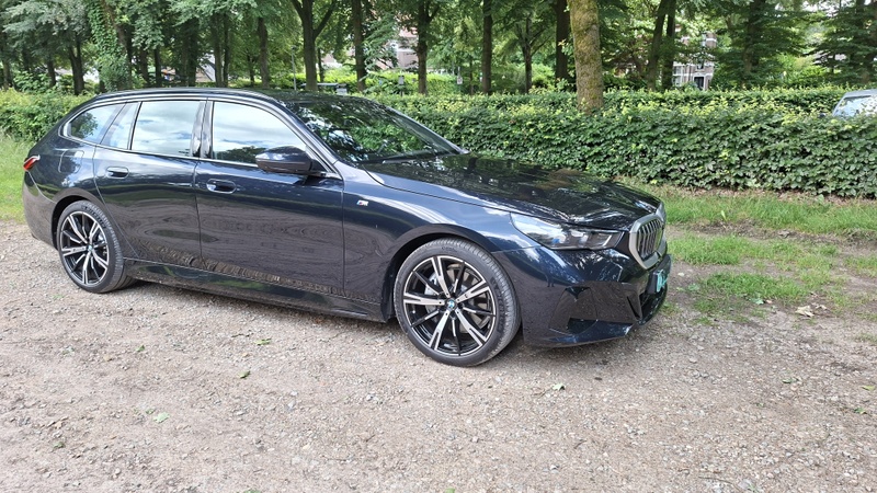

Ik rijd sinds kort in een BMW i5 Touring. Dit is mijn eerste BMW en ik vind het een ontzettend fijne auto! Maar ik heb wel één irritatiepunt: waarom zijn de deurgrepen aan de binnenzijde ondersteboven gemonteerd?!? Echt een onhandig ding.

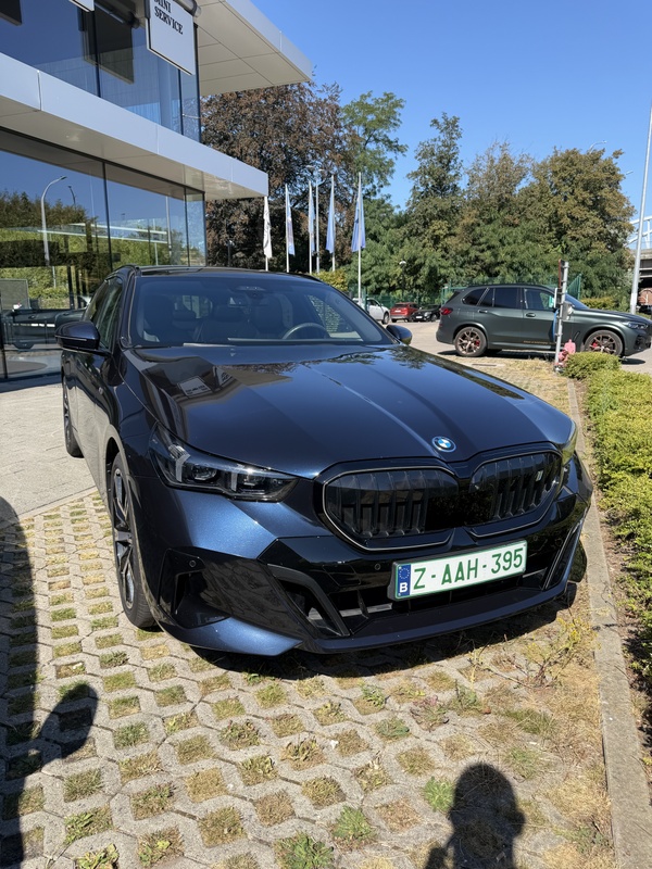

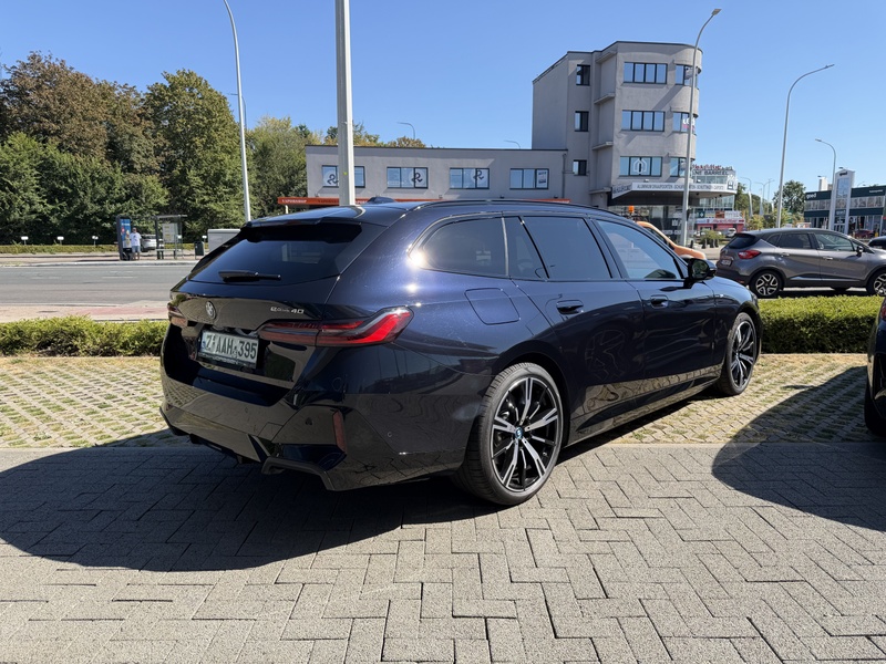

Daar willen we dan wel graag een foto van zien (en als het kan even de uitgebreide optielijst). ;)
Ik greep gisteren na mijn proefrit naar de verkeerde plek op de deur maar dat is meer automatisme van mijn 330e dan dat er iets 'mis' is met de deurgrepen aan de binnenkant. Na een korte blik op de deur geraakte ik zo uit de auto. :P
Gisteren dus een proefrit gemaakt met een i5 Touring eDrive 40, wat een machine. O+ Toen we mijn 330e gingen bestellen moest alles snel gaan en was er geen tijd om nog een proefrit te boeken, die hadden we dus blind gekocht (en dat viel absoluut niet tegen maar ik had eerder al een 320d gehad).
Nu ik enkele dagen vrij had wou ik toch even de tijd nemen om de i5 eens grondig te bekijken. Ze hadden mij een Premium Selection meegegeven uit 2024, specifiek deze, de demo i5 Touring was nog op vakantie. De waskrasjes op dat Carbonschwarz waren wel erg duidelijk zichtbaar (vooral op de 2de foto).. :/
Afbeeldingslocatie: https://tweakers.net/i/TbBJ30eboRT9FKIC2aFi17HHsvA=/x800/filters:strip_icc():strip_exif()/f/image/YzXWHBlBRnTF5JAWRs33hbgm.jpg?f=fotoalbum_large
Afbeeldingslocatie: https://tweakers.net/i/VthfoRPpl7oUWDdYfEfFrFfrWKQ=/800x/filters:strip_icc():strip_exif()/f/image/MZpIBWnKsNCnFJIj7LtePPcJ.jpg?f=fotoalbum_large
Een uurtje en pakweg 60km later (grotendeels binnendoor met een stukje snelweg terug richting dealer) was het verbruik zo'n 15,4kWh, viel me zeker niet tegen. Ook meteen de actieve zetelventilatie getest op deze warme zomerdag (34 graden), zelfs op de laagste stand is het amper voelbaar tot ik terug in mijn 330e stapte die het niet heeft. :D Drive Assist Pro is even wennen maar zie ik mezelf wel regelmatig gebruiken, zeker in de file.. Ik heb me vooral wat "geërgerd" aan de volledige touchscreen bediening en het moeten zoeken naar bepaalde functies, maar dat is een kwestie van gewenning. Wel opvallend, tijdens het terug navigeren naar de garage kreeg ik op het HUD meer info in "Beperkte weergave" dan in "Standaard weergave". In de beperkte weergave bleef er altijd een pijltje van de navigatie in beeld, in de standaard weergave was die niet te vinden. Misschien had ik niet genoeg geduld maar ik heb dus vooral in de beperkte weergave gereden.
Aftellen naar het einde van het jaar en dan mag ik me hier hopelijk officieel melden met mijn eigen i5. Carbonschwarz was een voorkeur-kleurtje maar na deze (en zijn krasjes) te hebben gezien denk ik dat ik maar ga uitkijken naar een Brooklyn Grau of Mineral-/Alpinweiss.
De verkoper gaf nog aan dat de i5 volgend jaar een refresh zou krijgen in het design van de Neue Klasse, met centraal groot scherm en Panoramic View. Aangezien ik daar voorlopig nog niet zo enthousiast van word ben ik blij dat ik nog een "ouder model" ga krijgen. :)

Afbeeldingslocatie: https://tweakers.net/i/yE0wQyPMi-fzXnaAhMqwyGxB-mE=/800x/filters:strip_icc():strip_exif()/f/image/pf3v6lEmaiMsJf5hea2U79Gc.jpg?f=fotoalbum_large Ik heb ook een Carbonschwarz, gelukkig staat deze wel wat beter in de lak.
