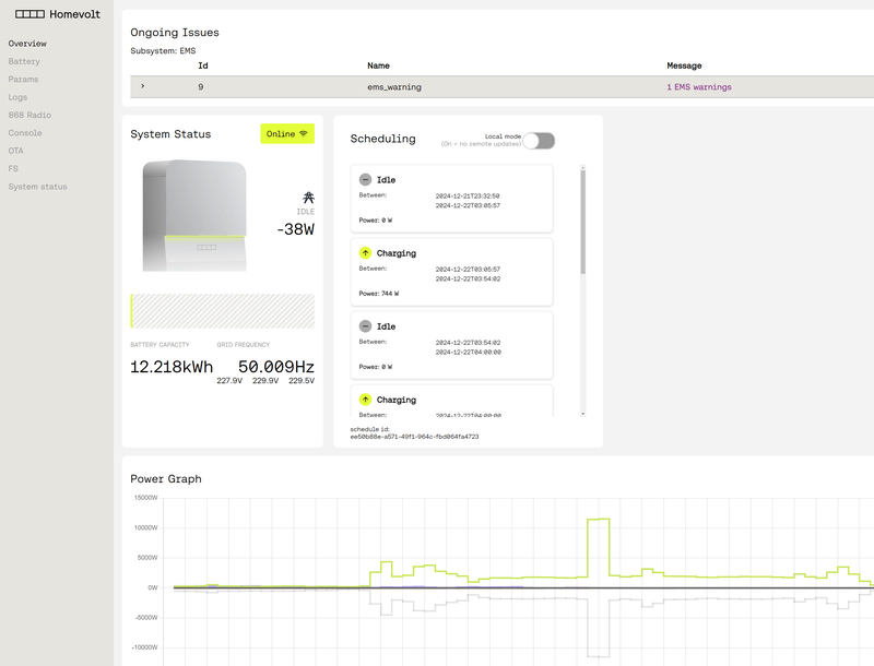

Ik merk de afgelopen twee avonden ook dat ik geen status update in de avond krijg. Vanochtend weer wel gewoon. In de HomeVolt app zelf zie ik de status wel. Ook wijken de ladingspercentages tussen HV en Tibber app van elkaar af.
Ook is mijn web interface niet meer benaderbaar. Ik kon deze op de dag van installatie benaderen via het ip adres dat de HV heeft, maar nu laadt hij de interface niet meer.
Ik start hem zo even opnieuw op, maar de enige manier nu is om de hoofdschakelaar om te halen. Weet niet of dat wenselijk is.

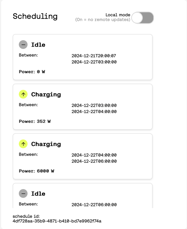

  • JackBol
JackBol
Security is not an option!
Het lijkt erop dat de scheduling van de batterij nog niet voorbij middernacht kijkt. Ik zie nu dat de batterij om 23 begint met laden, wat de laagste prijs is vandaag, maar niet de laagste prijs de komende 24h (dat is om 3:00).

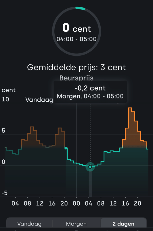

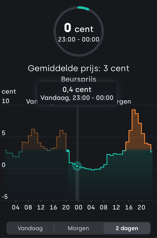

  • JackBol
JackBol
Backpacker schreef op zaterdag 21 december 2024 @ 19:21:
Zou wel moeten. Waar zag je dat schema staan? Want ik zie nu een schema om in de nacht te gaan laden.
In de web interface staat het schema. Hier staat dat deze tussen 23 en 0u met 6kW gaat laden.
Afbeeldingslocatie: https://tweakers.net/i/yf9kgrBKRZz7JfhEBtZr6GoQzqY=/800x/filters:strip_exif()/f/image/MniwLhnXRQGqgxkXMYiEghI6.png?f=fotoalbum_large
Maar als je in de app kijkt, zie je dat de prijs om 4u lager is. Het is uiteraard maar marginaal, maar waarom niet de kleine beetjes optimaliseren?
Afbeeldingslocatie: https://tweakers.net/i/fF8IyTfQwJSQQ6Y5FcueOItSL3U=/x800/filters:strip_exif()/f/image/B9Npyz7vX4Nj6H6cTMPzERqx.png?f=fotoalbum_large
Afbeeldingslocatie: https://tweakers.net/i/jbb3UA6QtE8uTidz-74Q60NiLbw=/x800/filters:strip_exif()/f/image/XYPXjPh6XCDrflSqhetsB1hp.png?f=fotoalbum_large
[ Voor 38% gewijzigd door JackBol op 21-12-2024 20:31 ]

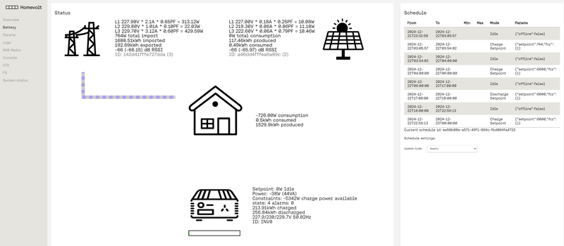

  • JackBol
JackBol
Lol, iemand met toegang tot de knoppen zit real time mee te lezen hier :)
Afbeeldingslocatie: https://tweakers.net/i/Za8NBdktya8W_EBNJBrXnFBLK5A=/x800/filters:strip_exif()/f/image/in1N41jQtBxIkit5mohBuod6.png?f=fotoalbum_large
  • Backpacker
Ik heb niets gedaan! Ik vermoed een vertraging in de update naar de webserver. Want in het systeem van Tibber zag ik al een andere planning staan
Duurzaamheidmaatregelen aan het treffen? Lees https://gathering.tweakers.net/forum/list_messages/2114724 even ivm het energielabel.

Backpacker schreef op zaterdag 21 december 2024 @ 23:00:
@JackBol ik ben (nog) niet erg bekend met de looks van de lokale webserver (daar hebben we geen toegang toe). Heb je nu net een update gekregen waardoor de GUI is veranderd? Of zijn er meerdere manieren manieren om het schema te zien? Of is de laatste schermafbeelding misschien afkomstig uit de Homevolt app?

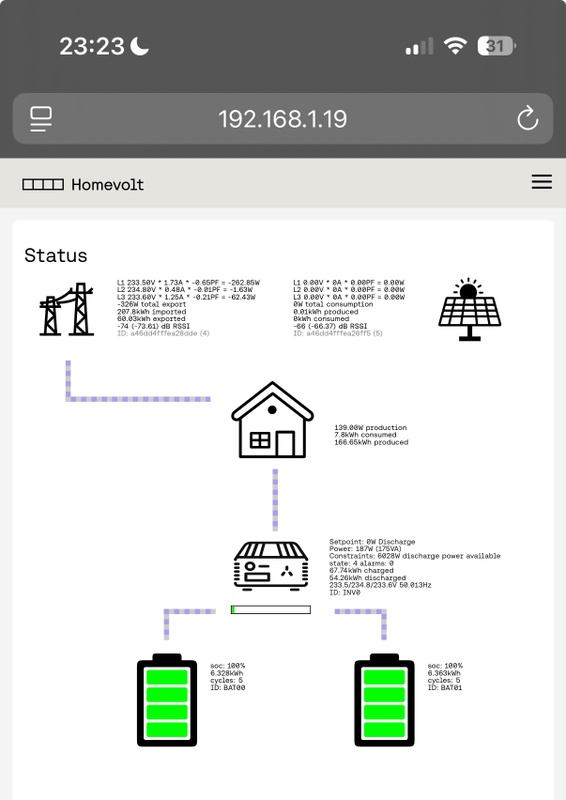

Je hebt op 2 (of 3 met de app) plekken waar je het schema kan zien.
Op de hoofdpagina:
Afbeeldingslocatie: https://tweakers.net/i/XcWUO5uruVDB5CBy-_QzNzQGKSM=/800x/filters:strip_exif()/f/image/EIxM8lhE0DodDZYfNUawycj5.png?f=fotoalbum_large
Op de batterij pagina:
Afbeeldingslocatie: https://tweakers.net/i/EKGUjzMvDEG1FQeUaYkbMDX42vc=/800x/filters:strip_exif()/f/image/hETw85QihVcywZ1C3eFXVYH2.png?f=fotoalbum_large

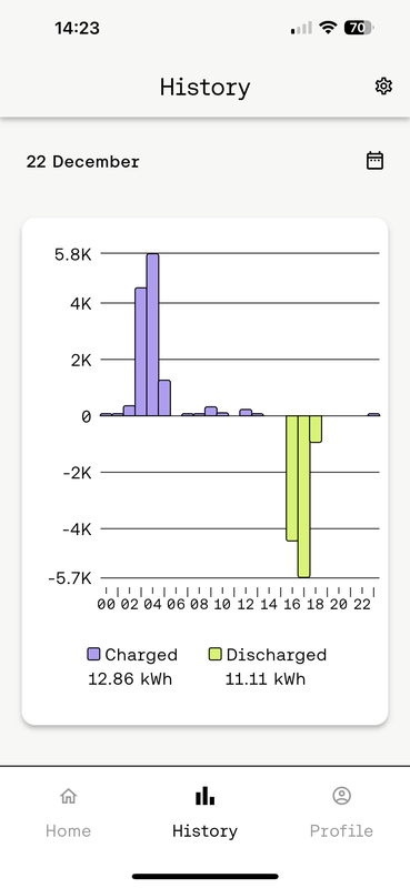

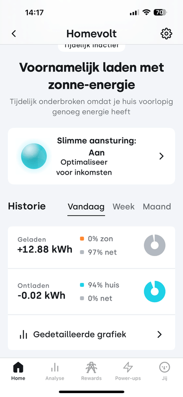

Bij mij zit er nu 12.88kW in en in de ruimte bij de accu is het nu 26 graden. Ofwel: het scheelt niet veel met accu’s die koeler hangen. Zolang de temperatuur niet negatief wordt, denk ik dat de verschillen wel meevallen.
Afbeeldingslocatie: https://tweakers.net/i/erpotG7o9LJnjg74gJnWsb3rW8A=/x800/filters:strip_exif()/f/image/srsaetIOFgdC6yy0SmBZjnKK.png?f=fotoalbum_large
Gisteren ook 12.8 geladen en 11.1 ontladen
Afbeeldingslocatie: https://tweakers.net/i/ay4Auy9k2gP4aZD-W7mXfgT0UZg=/x800/filters:strip_exif()/f/image/jQizQ7TZJiUroRrOUZkwMtV4.png?f=fotoalbum_large
[ Voor 40% gewijzigd door Gies123 op 23-12-2024 14:24 ]

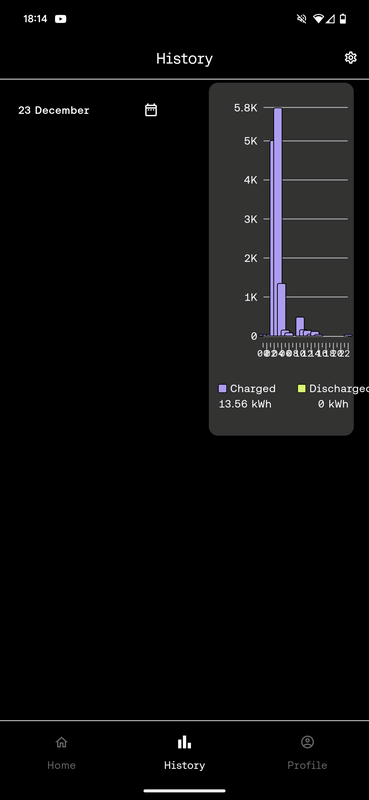

De Homevolt app is bij mij nog steeds ruk, ik denk dat het iets met DPI scaling te maken heeft op Android.
Volgens de app heb ik vandaag 13,72 kWh geladen (ook knap), of 13,6 maar de webpagina geeft 12,2 kWh aan en de Battery pagina maar 11,966 kWh opgeteld. Dus welke van de 4 het is vandaag durf ik neit te zeggen :+
Afbeeldingslocatie: https://tweakers.net/i/GaZbiNjqDXsUcx76AeVnAiKLWUU=/x800/filters:strip_exif()/f/image/A810NIdP3ICCrwblJ7TRvnCz.png?f=fotoalbum_large
Afbeeldingslocatie: https://tweakers.net/i/Y0aK7kIXvt3mGoOlk_qsc-vD9dk=/x800/filters:strip_exif()/f/image/rYVCCncM7nmBGnlGo5qEPIjA.png?f=fotoalbum_large
Afbeeldingslocatie: https://tweakers.net/i/IdTGLZKahPuOuGQ0yi2blCVjirI=/x800/filters:strip_exif()/f/image/zUJ7Kt6zZo5J3kMAbqmWcwrr.png?f=fotoalbum_large
[ Voor 23% gewijzigd door Senaxx op 23-12-2024 18:25 ]

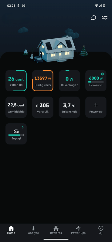

Afbeeldingslocatie: https://tweakers.net/i/LiJJvO9YQzsrPQfEet9vdzVNpfo=/x800/filters:strip_exif()/f/image/5GDUFRn6KEWEOcChRBfWded3.png?f=fotoalbum_large
Vannacht was ook lekker druk. Ik was even wakker vanwege de kinderen en kreeg al een melding van HA dat de auto niet op volle snelheid kon laden. Maar Tibber dacht naast de warmtepomp die aan verwarmen is kunnen we ook tegelijkertijd de auto opladen en de Homevolt vol gooien :P
Maar goed dat de autolader ging load balancen en terug naar 4kW ging ofzo., maar alles was vanmorgen keurig vol.
[ Voor 12% gewijzigd door Senaxx op 24-12-2024 19:28 ]

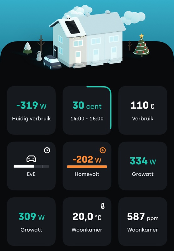

Mijn HV heeft vannacht geladen voor 25 cent en wil straks voor 30 cent gaan ontladen. Dat lijkt me netto niet rendabel.
[ Voor 53% gewijzigd door GuiltyNL op 25-12-2024 10:09 ]
  • Wesleymaur
GuiltyNL schreef op woensdag 25 december 2024 @ 10:07:
@svenxyz Ik denk dat het een standbyvergoeding is.
Idem voor mij. Maar ook maar voor 40 sec zie ik (13:00:00 tot 13:00:40)

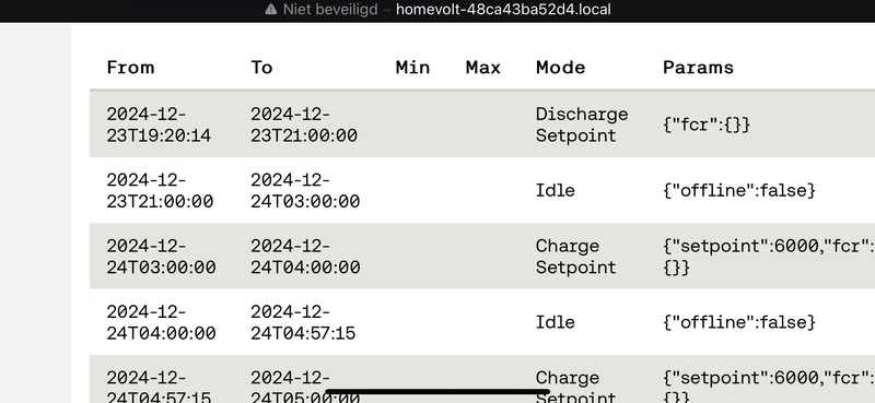

Ik heb nu een stuk of 20 sensoren uit de homevolt gehaald en het schedule beschikbaar in HA.
Hi Senaxx! Mag ik vragen hoe jij je schedule in HA hebt gekregen? Ik worstel er nog een beetje mee om de ruwe (schedule.json) data goed te kunnen weergeven. Dus het uit elkaar trekken van het schedule.
  • Wesleymaur
Iemand deze error ook gezien op de HomeVolt pagina zelf: EMS_WARNING_OVER_SOC_MAX_WARNING
  • JackBol
JackBol
Wesleymaur schreef op donderdag 26 december 2024 @ 15:57:
Ja die heb ik al sinds het begin...

Je kan de JSON van het schedule ook pullen (volgens mij update deze ieder uur) op "http://<IP>/schedule.json".
Ik pull en plot dit schema al enige dagen en behalve het schema dat op 25-12 om 13:00 was ingeladen door Tibber heeft geen enkel ander schema een laad- of ontlaad-moment gescheduled staan. En dat was slechts en 35Wh "top up" want de batterij zit al 100% vol. Er staat de komende 24h geen enkel ontlaad-moment in het verschiet als je op het Tibber schema blijft.
(Dat top-up moment heeft overigens niet plaats gevonden omdat het volgende schema dit topup moment niet meer had).

@JackBol Local Modus/Basis (oftewel alle aansturing vanuit Tibber uit) is wat anders dan "Zelfvoorziening". In de Zelfvoorziening modus kan je nog steeds Grid Rewards verdienen.
Het is natuurlijk een zeer complex algoritme wat achter de aansturingsmodussen zit omdat het met verschillende markten rekening houdt. Het zal dan ook nooit 100% open gecommuniceerd kunnen worden temeer ook omdat het uiteindelijk bedrijfsgevoelige informatie is. Ook "controle" zal niet mogelijk zijn omdat niet alle markten openbaar zijn qua data (bijvoorbeeld de intraday). Het is daarmee een kwestie van vertrouwen. Waar mogelijk zal er zoveel mogelijk openheid gegeven worden en wees er gerust op dat we feedback altijd zullen doorgeven aan de ontwikkelaars.

Goede discussie! Let wel dat we nu in een bijzondere periode qua weer zitten. Er is al dagen geen noemenswaardige variatie in wind en zon (zie: https://energieopwek.nl/). Ik denk dat de leuke periode nog moet komen.
V.w.b. Eigen gebruik: ik zag in de Tibber app dat de HomeVolt tegen de 200 watt het huis in pompte. Waarbij vreemd genoeg de accu ook de hele dag op 100% bleef.

  • Wesleymaur
Afbeeldingslocatie: https://tweakers.net/i/AaRf0TUhIY_nTapIbI7lO34iKoQ=/x800/filters:strip_icc():strip_exif()/f/image/WoPcUzhrNxP2wA7NFS0VRvu5.jpg?f=fotoalbum_large
Hier een voorbeeld: 200 watt naar mijn huis en tegelijkertijd ook zonne-energie

JackBol schreef op vrijdag 27 december 2024 @ 09:50:
Overigens zijn de grid rewards de grote inkomstenstroom. Ik heb nu in de afgelopen 10 dagen €26,83 verdiend, waarvan €22,67 (84,5%) aan rewards en €4,16 (15,5%) aan de dayahead variatie.
Dat is nu gemiddeld €2,83 per dag, wat een terugverdien tijd van 7,7 jaar is. Exact in lijn met de gereviseerde ROI van Tibber.
Dat is nu gemiddeld €2,68 per dag, wat een terugverdien tijd van 8,2 jaar is.

Wesleymaur schreef op vrijdag 27 december 2024 @ 14:16:
Volgens mij was er op dat moment gewoon 598 watt gebruik in huis, geen zonne-energie (Growatt = 0) en de HV die aan het ontladen is met 6033 Watt, toch?
Vandaag om 17 uur weer actie van de HV's ;)

  • Wesleymaur
Gies123 schreef op vrijdag 27 december 2024 @ 14:23:
Wooops, verkeerde afbeelding toegevoegd. Nu alsnog geüpload.

  • Backpacker
Ik denk dat het eerder ligt aan de kalibratie van de CT-klemmen. Ik heb zojuist de HV even opdracht gegeven om te ontladen zodat ik de kalibratie opnieuw kan laten uitvoeren.
[ Voor 3% gewijzigd door Backpacker op 27-12-2024 17:04 ]

  • Wesleymaur
Backpacker schreef op vrijdag 27 december 2024 @ 17:01:
Ah! Dat was de onverwachte piek die ik net zag. Als je nog wat extra info nodig hebt laat me dat weten. Ik help graag.
  • Wesleymaur
De HomeVolt vertoont weer hetzelfde gedrag op dit moment @Backpacker Zie bijgevoegde screenshots. Afbeeldingslocatie: https://tweakers.net/i/N0I1lAc7Zxjjri_nznZ2avadUik=/x800/filters:strip_icc():strip_exif()/f/image/0PC4QRIc5HtEgGG072btExio.jpg?f=fotoalbum_large
